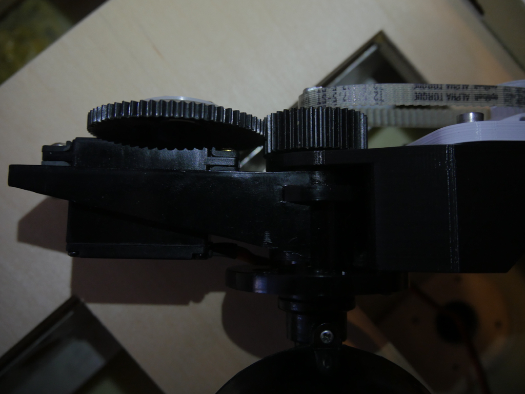

Hier twee afbeeldingen voor de standaard servo setup: (gister het aangepaste deel uitgeprint en nu past het prima.
Er is wel een bepaalde volgorde tijdens het inbouwen nodig en de flens dient 90graden gedraaid te worden.
Qua volgorde zou dit het moeten zijn:
  1. Na de demontage de flens 90 graden draaien. (twee M3 boutjes aan de achterzijde nog niet erin)
  2. De servo + houder aan de flens monteren.
  3. Nadat alle 3D geprinte delen en motor gemonteerd zijn, plaats je deze en draai je de twee laatste M3 boutjes erin.
  4. Vervolgens de Schottle erin en alle tandwielen/pulley's monteren en de tandriem opspannen.
  5. Klaar voor gebruik :feli:

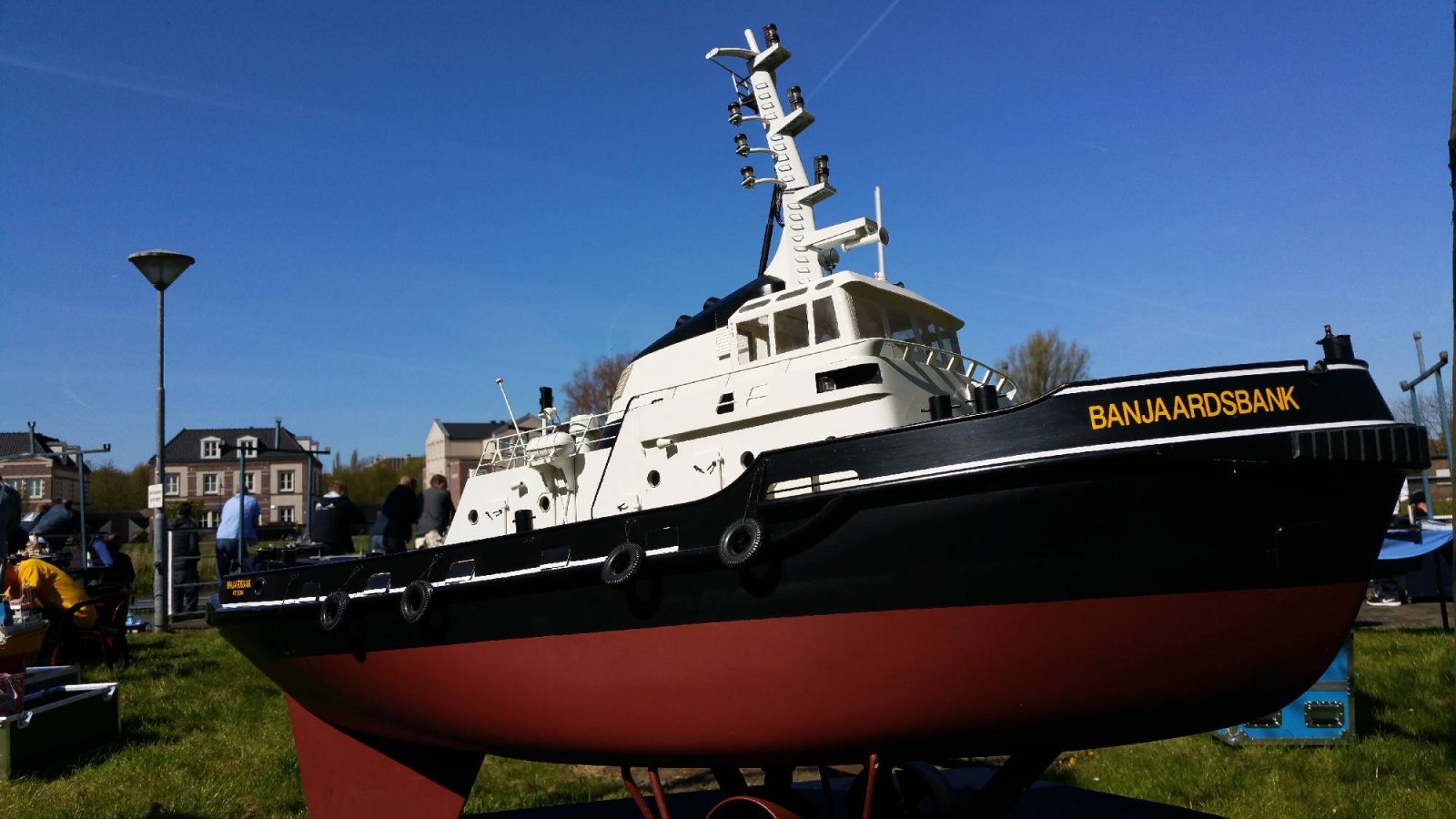

Dit weekend vanwege het "vaar" seizoensopening bij SMG-IJmond, weer eens naar Heemskerk geweest.
Daar staat ook mijn BanjaardsBank bij een goede maat gestald.

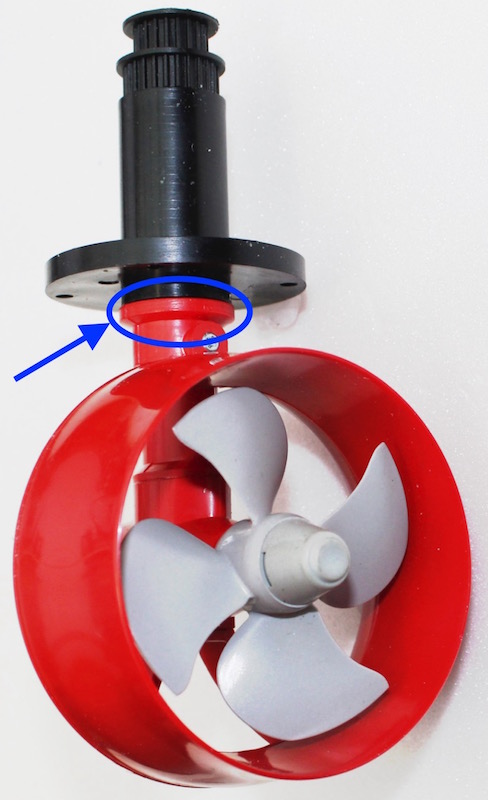

Hetgeen wat vandaag nog klaargemaakt moest worden was:
- De doorsnee van een flens kleiner maken (het blauw omcirkelde deel), daar deze blijkbaar iets groter in doorsnee zijn, dan de oude Graupner Schottels.

Oei Marten het onderwaterschip van de Banjaard doet pijn aan mijn ogen :eek: :koud: Weg die schottels :rofl:
In welke schaal is ze gebouwd overigens ? Verdel een mooi model hoor :thumbsup:
