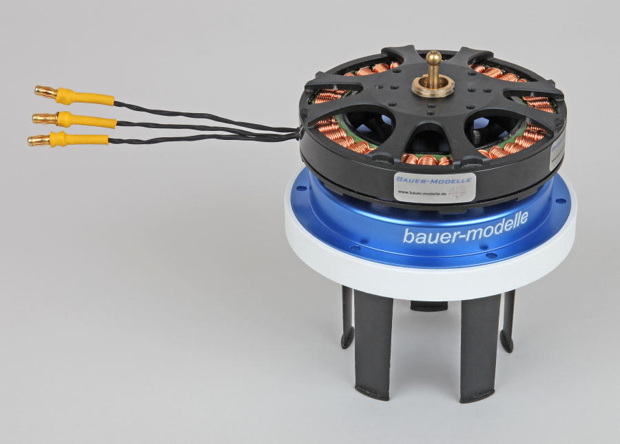

@Martin '70 de VSP's van Graupner en die van Uwe Bauer zijn 50mm hoog en 65mm in doorsnee.
Helaas heb ik zelf geen tekening(en) van de Banjaardsbank.
Als die VSP's toch in te buurt komen qua maat, dan zal ik deze denk ik erin gaan plaatsen:
http://www.bauer-modelle.com/epages...th=/Shops/Bauer_Uwe46269592/Products/4.9200BE
De Schottels kan ik dan wel weer ergens anders in plaatsen (heb nog een Bugsier 14 liggen, zonder aandrijving)

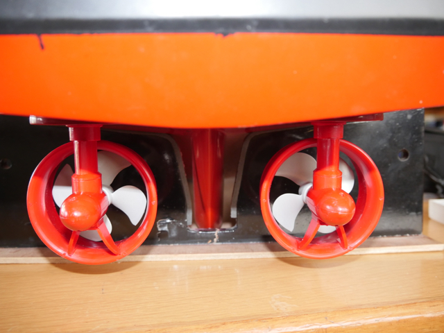

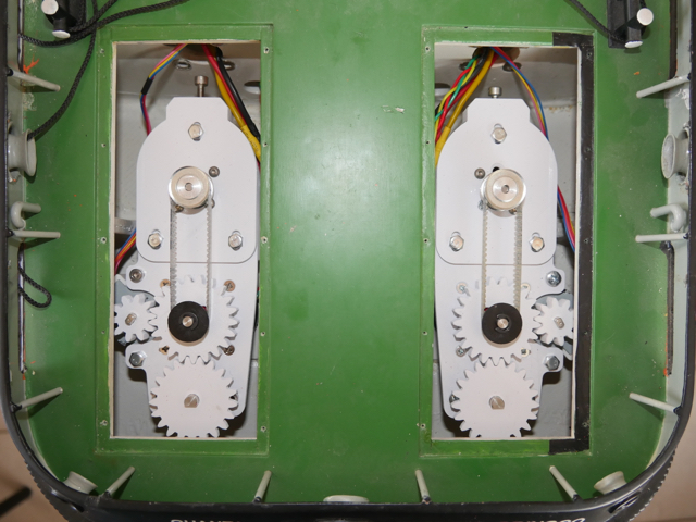

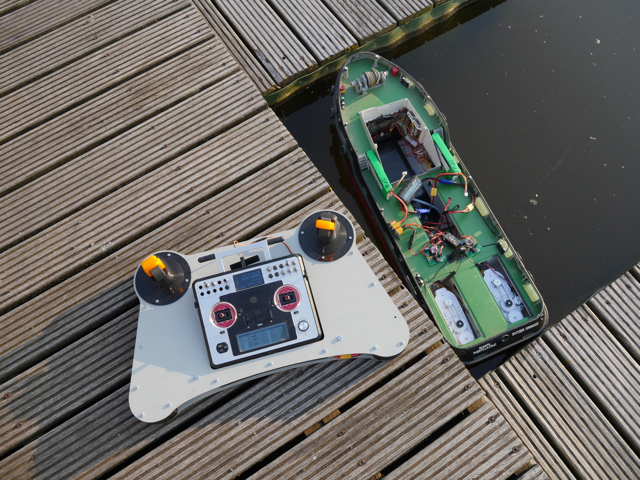

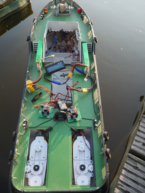

Hier overigens nog wat foto's van de Tito Neri:
Gisteren is er nog mee gevaren, o.a. door iemand met 1:1 ervaring en dat zag er veelbelovend uit :thumbsup:
Nu is het aan mij, om "opnieuw" te leren varen met deze sturing :D

Ook gisteren toch maar wel de nieuwe Schottels erin gezet en hopelijk vanmiddag nog een proefvaart
In elk geval een waterdichtheidstest
Al met al was het deze week een week, waar ik aardig wat heb kunnen klaren.
Deze zomer ga ik verder werken, om de stand van de Schottels ook aan wal te kunnen zien.
De opzet is hiervoor al klaar en werkend, nu nog de overdracht van en naar elkaar

Ik heb ondertussen de aandrijving terug origineel gemaajt. Enkel nog aansluiten en dan achterdek dichtmaken.
