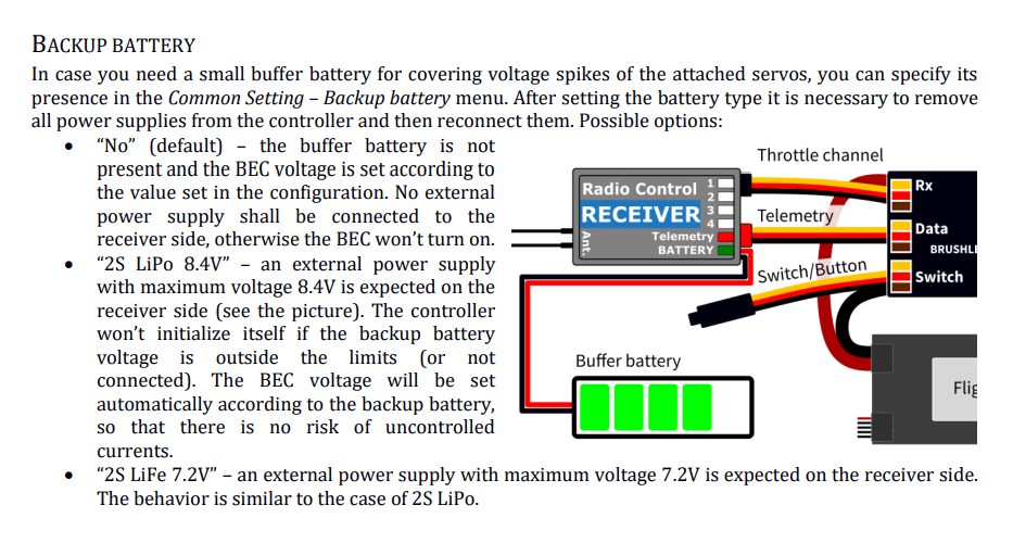

u niet meer nodig want die IBEX-regelaar kan (moet) over de EXT, die YGE moet echter verplicht over de E1/E2 ...
En die IBEX was nog eens €20,- goedkoper, en programmeren via de Jeti-zender (dus ook nog eens geen USB-kabel à €39,-)
Als je dus op je ontvanger het kanaal toewijst als sbus wordt het een gelijke als e1 of E2 . Is makkelijk als je naast Vario een airspeedsensor gebruikt , gps en of temperatuursensor . Alhoewel je via rcthougts.com ook hele mooie betrouwbare Arduino sensoren kunt op zetten . Tevens kunnen n je dan ontvangers in serie zetten om kanalen uit te breiden en antenne oppervlak vergroten .
