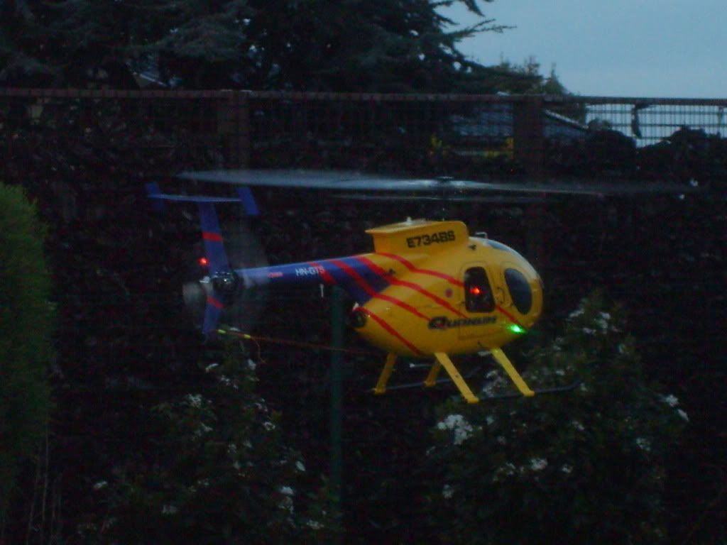

Trex-500(ESP) Semi Scale Fuselage 500E Bouwverslag(je)
Wat avond foto's
Zeer slechte kwaliteit, ik ga denk ik dringend moeten investeren
in een nieuwe Camera.
En dochterlief (..) ook een nieuwe Hobby

Hoi Ronny,
Hier geen last van trillingen.
Wat ik zie op diverse fuselages dat die met het frame worden vastgemaakt.
Ik was dit ook van plan maar gezien dit niet nodig blijkt ook niet gedaan.
Hoe is de heli vast gemaakt op de fuselage bodem?
Ik merk dat bij verscheidene merken dit soms echt heel pover is.
(bij Align is dit met 4 zeer bescheiden schroefjes).
Niet doen dus.
Staart wordt met de fuselage gedempt of gefixeerd doormiddel van een
demp ring (soort van schuimrubber gemaakt uit bvb.main blad-houder)
Deze heb ik opnieuw gemaakt op staart beter te kunnen centreren met de fuselage.
Momenteel heb ik zelf nog twee probleempjes.
Tail heavy, en wat spoor naar links.
Momenteel weg getrimd maar ik werk aan een oplossing.
Groeten, Claude.

Hoi Claude,
Mijn romp zit effectief dmv 4 povere schroefjes op het frame gemonteerd, heb jij hier een andere methode voor bedacht ?
Ik heb de demper, in de staartbuis, reeds verwijderd !!! Toen deze nog geplaatst was wiebelde mijn T-staart zo erg dat ik effectief bang was dat alles uit elkaar zou spatten !!!
Door de pitchwaarden te verlagen is het trillen een pak verminderd, maar niet helemaal verdwenen. Enkel bij het optoeren heb ik zo een moment dat hij nog fel trilt, eenmaal daarover heen en in vlucht valt het wel een beetje mee. Groot nadeel is dat, door de pitchwaarde te verlagen, de heckrotor traag en lui reageert !!
Ik ga, in de hoop om verbetering te vinden, toch nog een beetje met mijn pitchwaarden experimenteren.
Het vliegbeeld van de heli is overigens best wel leuk hé !!!
