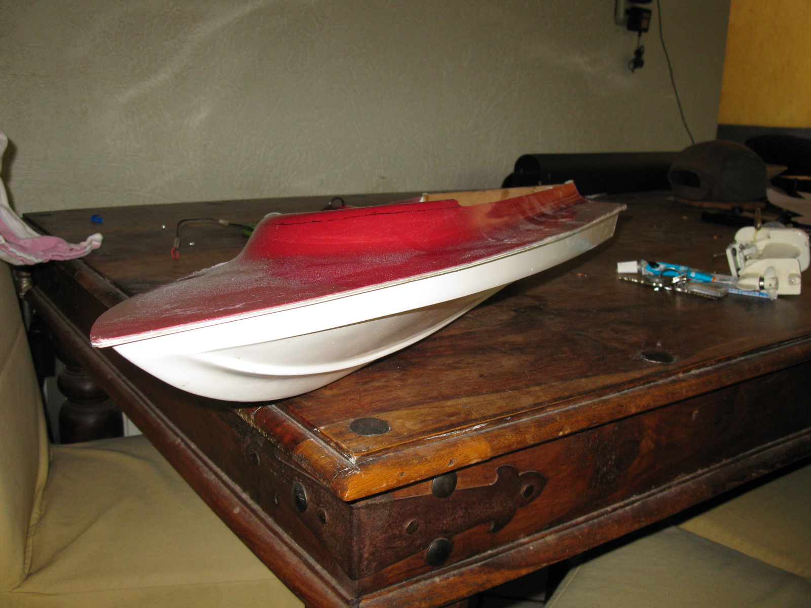

Hoe vintage dit is, geen flauw idee....
De motor is het, maar van de romp is mij niets maar dan ook niets bekend. Niet hoe het ding heet, welke fabrikant, niets...
Er hebben twee electromotoren in gezeten, en omdat ik toch niks met de oorspronkelijke achterspiegel kon (niet geschikt voor outboard) heb ik de romp ingekort ter hoogte van de as-gaten. Er zal zo'n 10 a 15 cm verdwenen zijn, en de boot is nu (zonder motor) precies 60 cm lang.
Stuk dik multiplex er in, motor aanhangen, en gaan, zou je zeggen....
Maar voor het zo ver is, is er nog wel wat werk aan de winkel.
De boot dient voor niets anders dan die motor boven water houden, dus afgezien van waterdicht maken, ga ik daar niet heel veel aan doen.
De motor is minstens 30 jaar oud, maar moet nog inlopen.... Gaat ook nog een heel spektakel worden denk ik.

Ik denk hem rond de 1.5 kilo te kunnen houden, en dan ligt ie nét achter met de gehele bodem in het water.
Als de motor wil, dan verwacht ik van dit bootje een redelijke snelheid.... (theoretische schroefsnelheid rond de 30 km/u).
Heb dit keer, in tegenstelling tot die oude airboat-romp, wel gelet op een scherpe overgang tussen bodem en spiegel....
Groet, Bert
