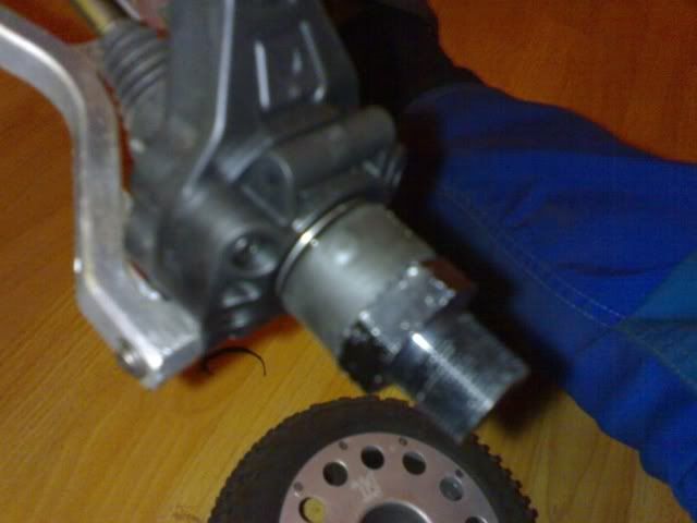

Even een vraagje : hoe borg ik de borgpen voor mijn wielverbreders,ik heb de vorige eruit moeten boren want de kopjes waren afgebroken :(,deze waren nog met schroefdraad.
origineel bij de SS valt de zeskant over de borgpen heen en kan dus geen kant op ( goed systeem )
bij de wielverbreders die er nu op zitten (origineel met pen met schroefdraad)
vervalt het schroefdraad en wil ik gewoon de pennen van de SS gebruiken.maar deze word verder niet geborgd door de wielen.
dus zou intapen voldoende zijn ,of een rubbere band ofzo?
de pen zit er wel stroef ingeslagen maar toch...
@ junkie, bij mij was er zondag ook een pen uit de verbreder gelopen , de nieuwe pen (met dank aan sleurhutje):D heb ik zondag even met ducktape (wederom m.d.a.) vastgezet en bij thuiskomst heb ik er vier/vijf slagen vulcaniserend tape omheen gedraaid, hoe dit houd weet ik nog niet , maar de ducktape was maar een slag en dat heeft de rest van de middag gezeten ;) :D

Bij de Vertigo extenders zit er een mooie sleuf waar de ring in valt (die van mij zit met een tie-wrap geborgd). De Darksoul extenders zijn helemaal glad tot aan de zeskant. Zoals ook zondag gezegd, een stuk binnenband er omheen doen.
als je de vertigo verbreders hebt wel , maar de darksoul moet je met een borgboutje vastzetten ;)
Lijkt me duidelijk... ;) Twee zielen, dezelfde technische kennis. :thumbsup:
Officieel moet je de borgpen vastzetten door een bout in de lengterichting van de as te draaien. Bij extenders heb je langere boutjes nodig. Risico is echter dat je de borgpen krom duwt en er niet uit lrijgt als dat nodig is, of dat deze breekt als je het boutje te strak aandraait.

Ik heb ze ook ingewikkeld met vulcaniserende tape:
Mocht je wat nodig hebben,ik heb het hier op de rol :D ;)

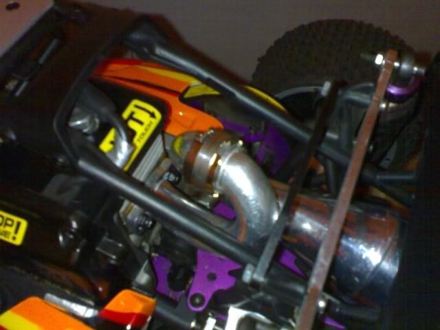

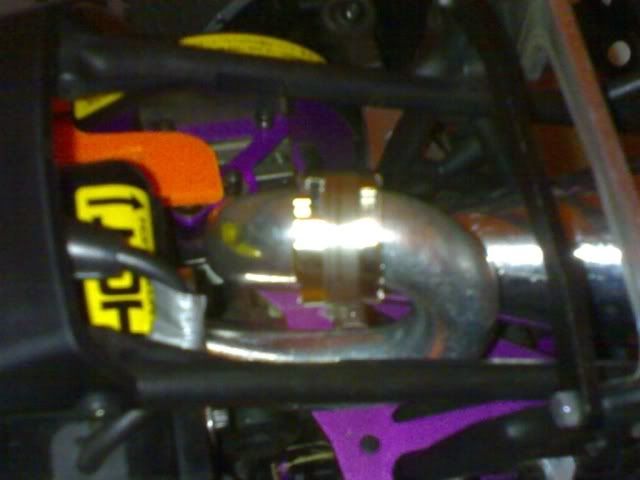

Vanmiddag de tuned pipe op de baja gezet.
Van het klemsysteem dat hiervoor gebruikt wordt ben ik niet echt enthousiast :(
Om de bodyclip door de oogjes te krijgen moest er met een tangetje aardig wat kracht uitgeoefend worden om de oogjes recht tegenover elkaar te krijgen en je raad het al............KNAK :mad: ( pisbakkenstaal )
Ik heb dit als volgt opgelost.
Het andere oogje er ook afgeknepen maar de twee opstaande pennetjes
heb ik laten zitten,deze zorgen ervoor dat de gemonteerde slangenklem niet weg kan lopen,en de koppeling zit muurvast :D ;)
