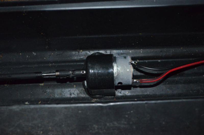

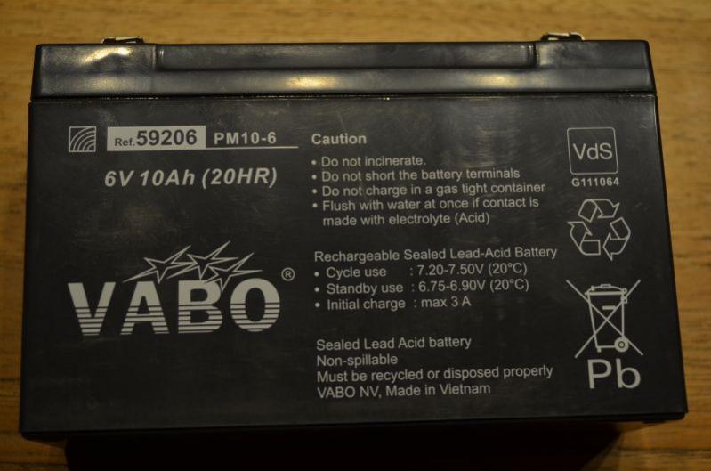

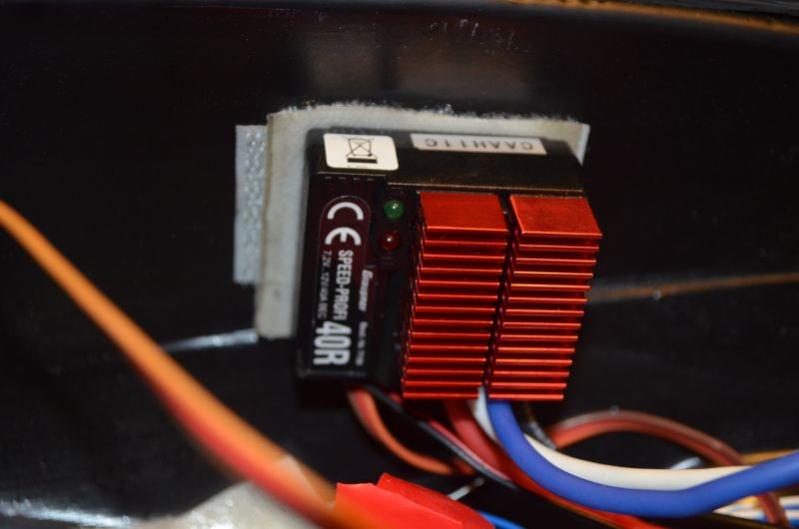

De Boot is volgeladen denk ik rond de 5kg. Ik vraag dit omdat ik sinds ik de boot aangeschaft heb elke keer na enige tijd een van de motoren uitvalt en na een min weer tot leven kom.En dit herhaalt zich. Mijn idee is om de motoren en de regelaars te vervangen. Ik kan het zelfde wel weer terug bouwen alleen ben ik bang dat ik het zelfde probleem heb. Vandaar dat mijn vraag is waar moet ik op letten met aanschaffen van de motoren en regelaars. En er staat idd al zat over voerboten maar dit gaat over de brushless motoren en regelaars.
mvg Ronald
Klinkt naar slechte accu
spanning zakt en regelaar stopt ermee.
accu trekt bij regelaar voelt genoeg spanning en stuurt motor weer aan.

Wellicht één van de regelaars overbelast, schakelt zichzelf uit. Na afkoelen doet hij weer vrolijk mee. Lopen motor, as, en schroef aan die kant licht? Hoe meer draai-weerstand, hoe harder de motor moet werken, hoe meer stroom, hoe heter motor en regelaar.
Detailfoto's/merk/type van boot, accu's (NiMH of LiPo?), regelaars, motoren, props etc. aandrijving?
Eén of twee separate accu's voor de motoren?
Eén of twee regelaars?

Ik denk dus ook dat mijn motor of regelaar te warm word vandaar dat ik zwaardere motoren en regelaars erin wil zetten.Maar wat is hiervoor wel geschikt voordat ik het zelfde probleem heb.
