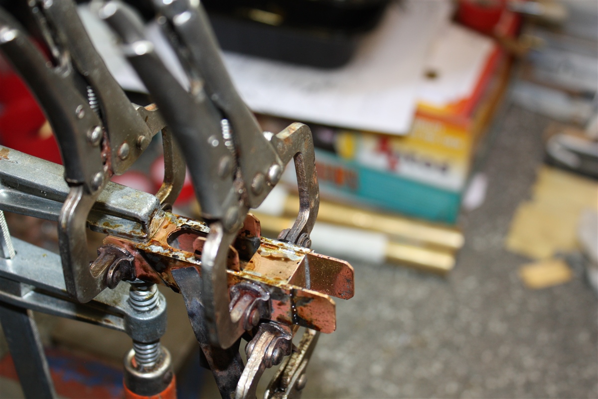

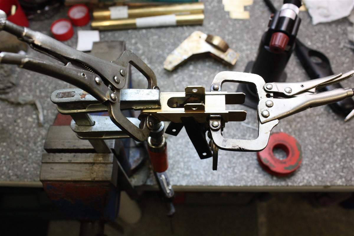

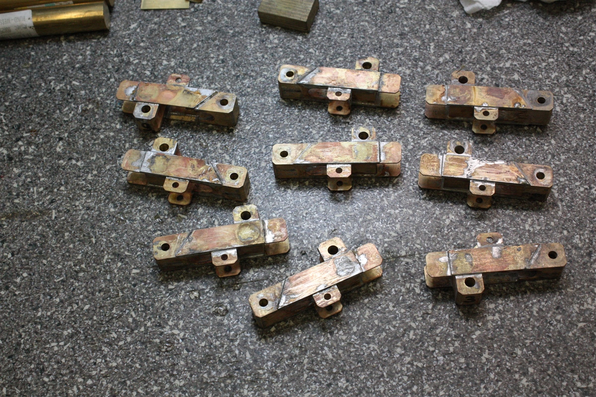

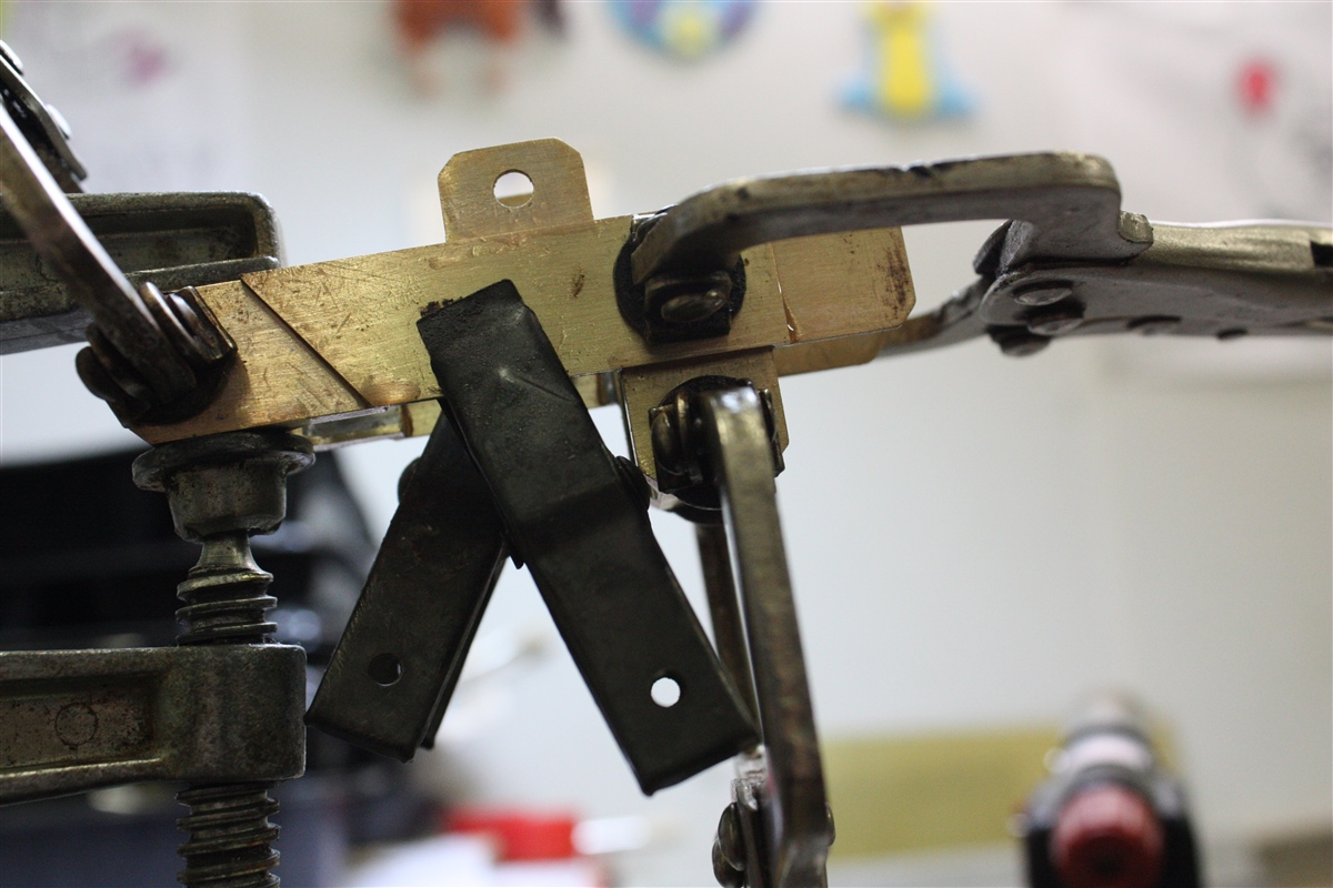

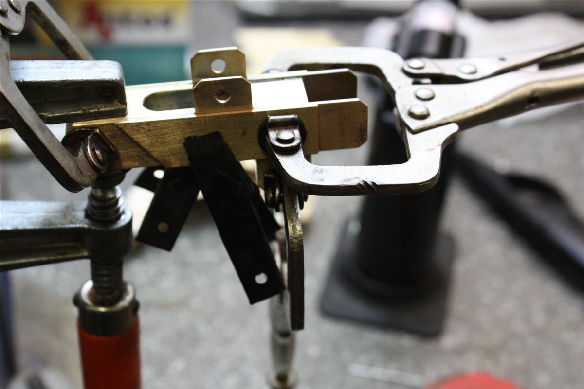

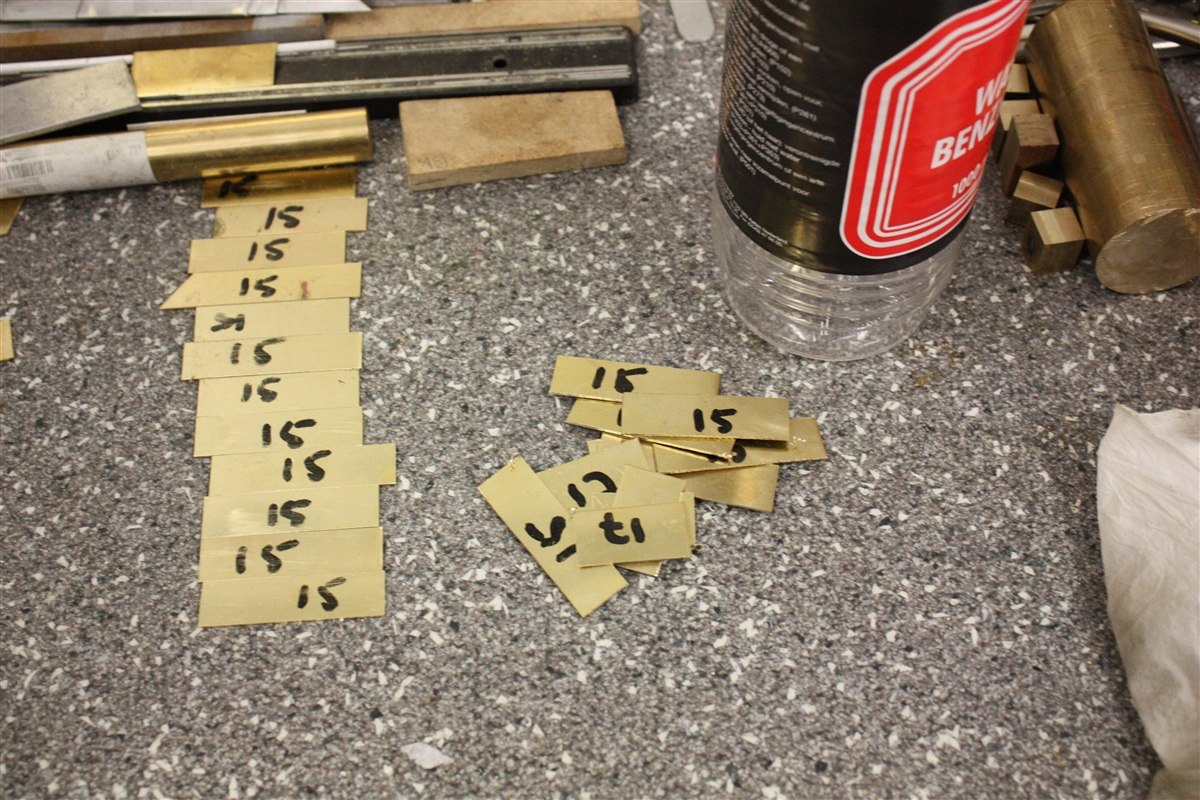

Verder gegaan met de onderarmen van de 10 draaistellen van de Goldhofer dieplader.
StefanF schreef:
Stefan (StefanF) maakte zich zorgen dat de onderarmen niet sterk genoeg zouden zijn, te weinig materiaal :
Stefan : Hieronder de oplossing van de versteviging van de onderarmen.

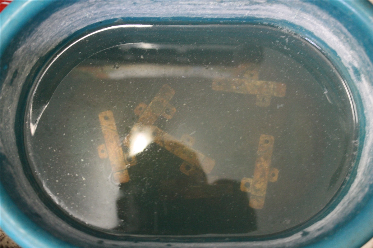

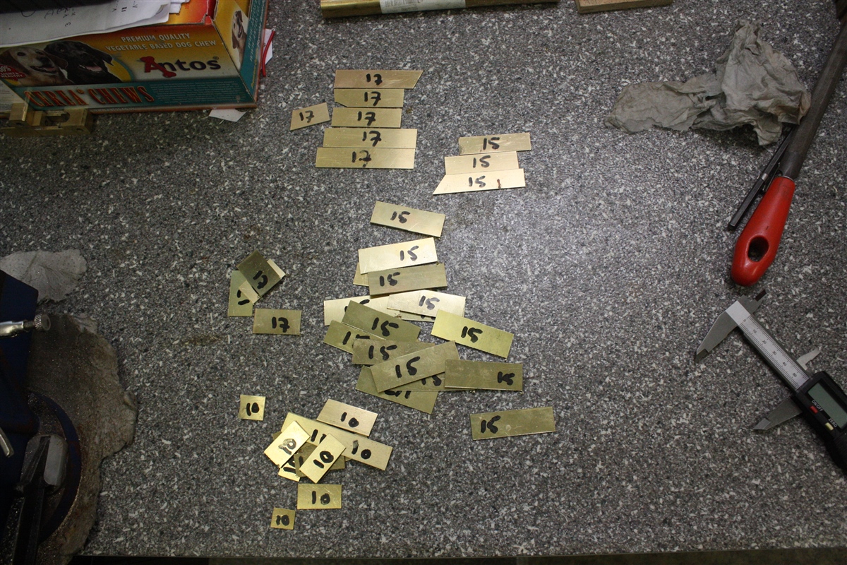

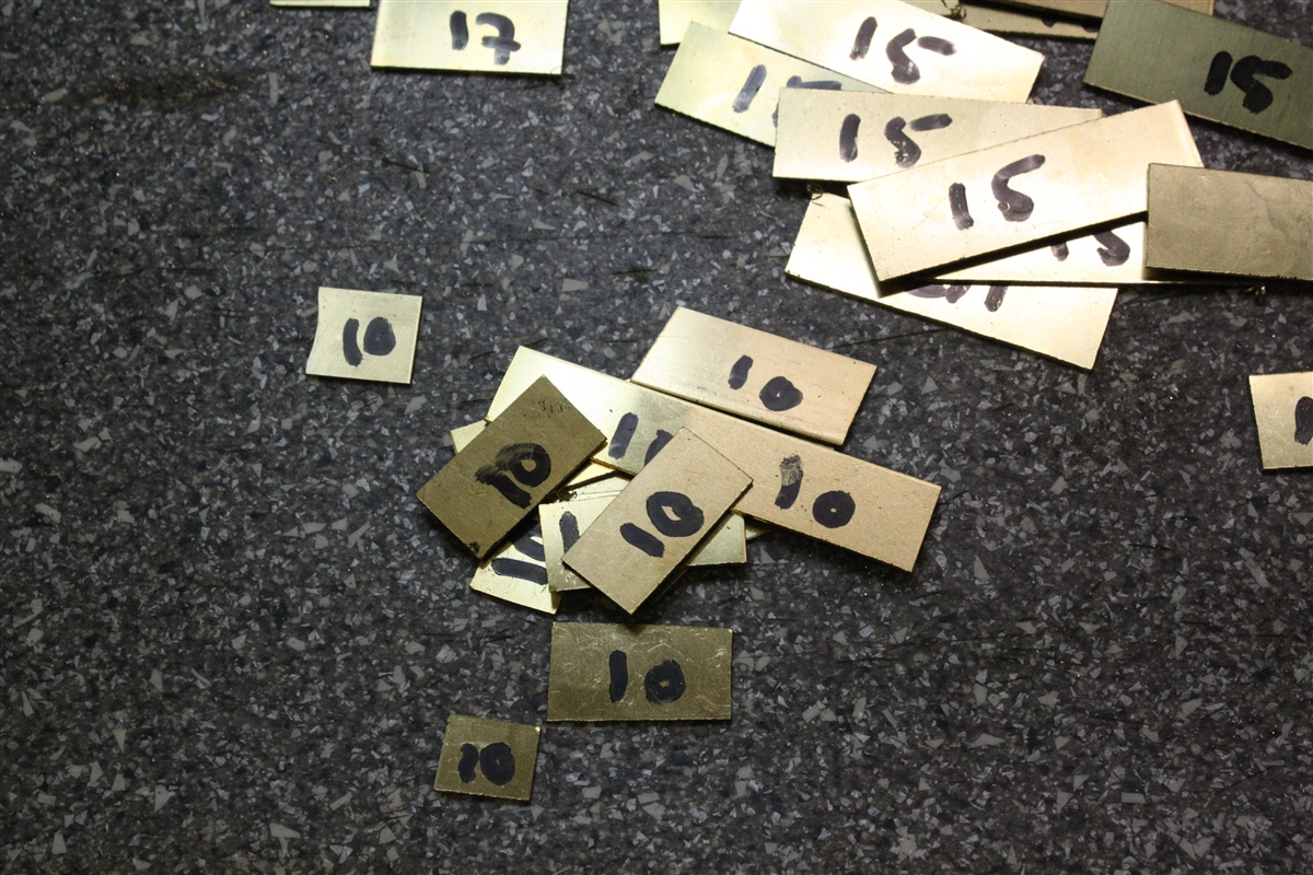

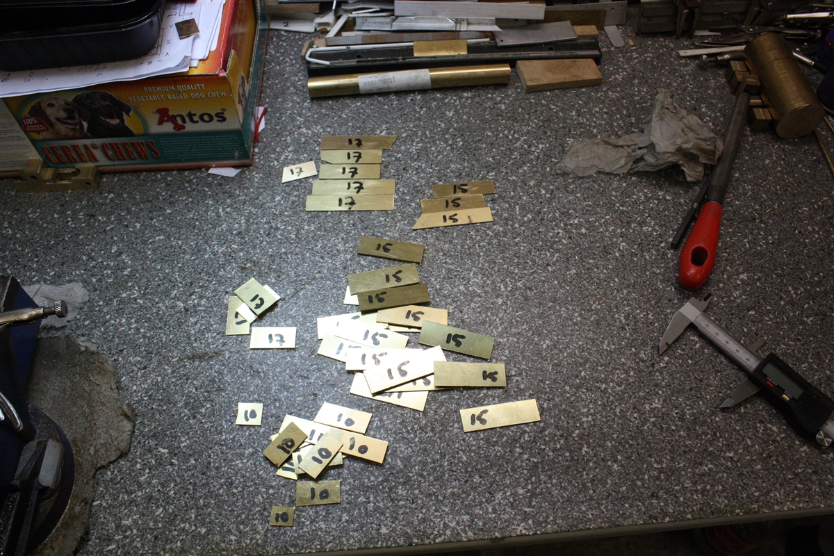

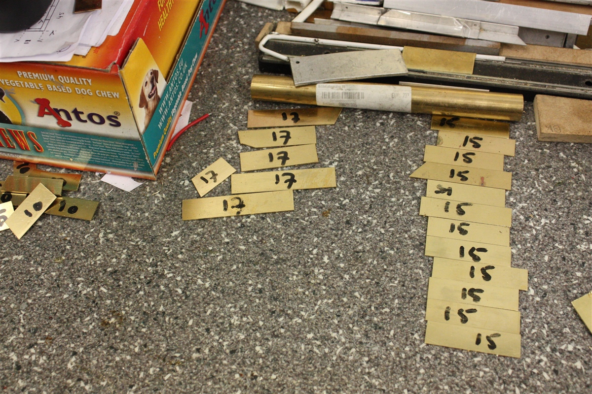

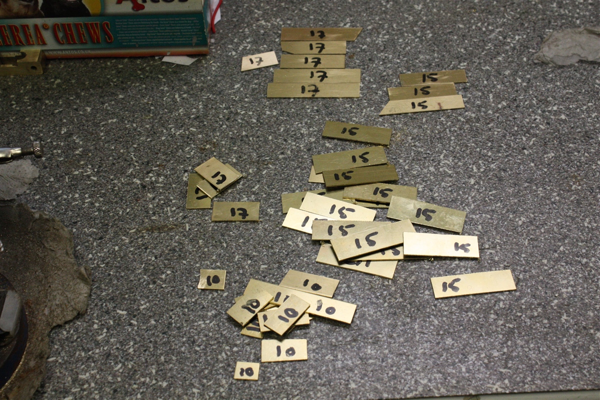

De schetsplaten uitgezaagd uit de afvalresten n de boven en onderarmen.

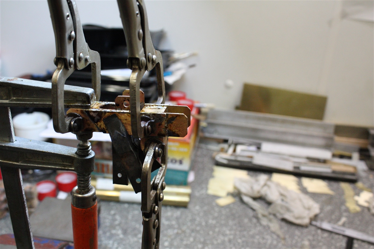

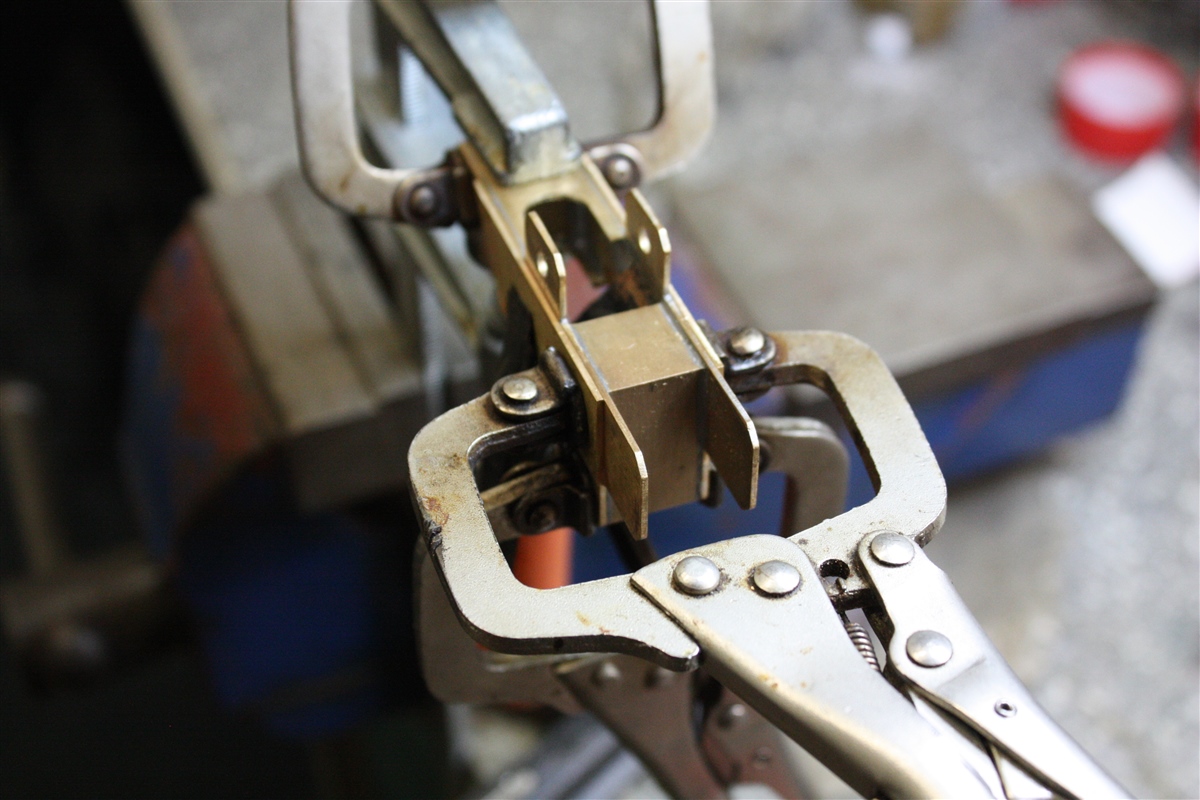

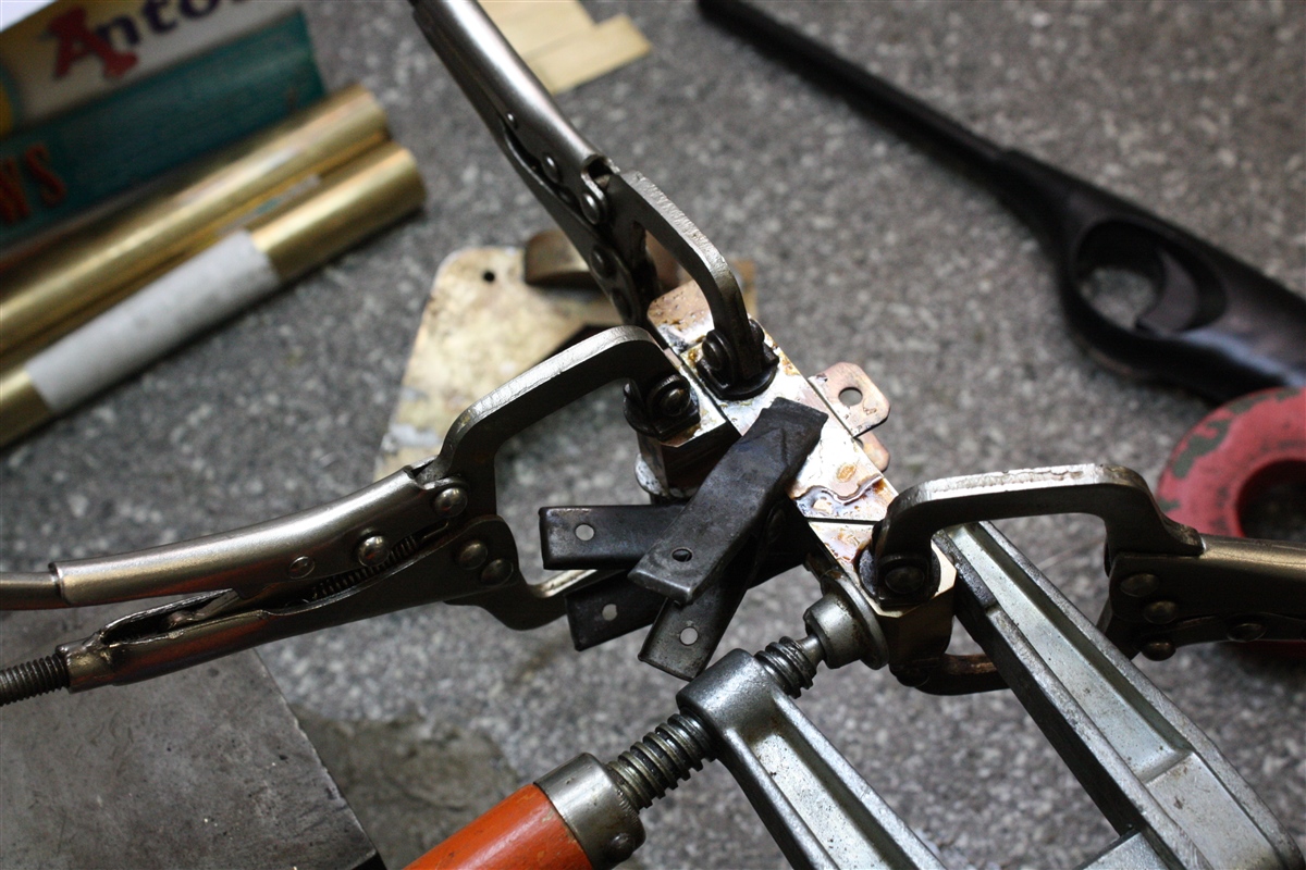

Voorbereidingen getroffen om de schetslaten t.z.t op de onderarmen te solderen.

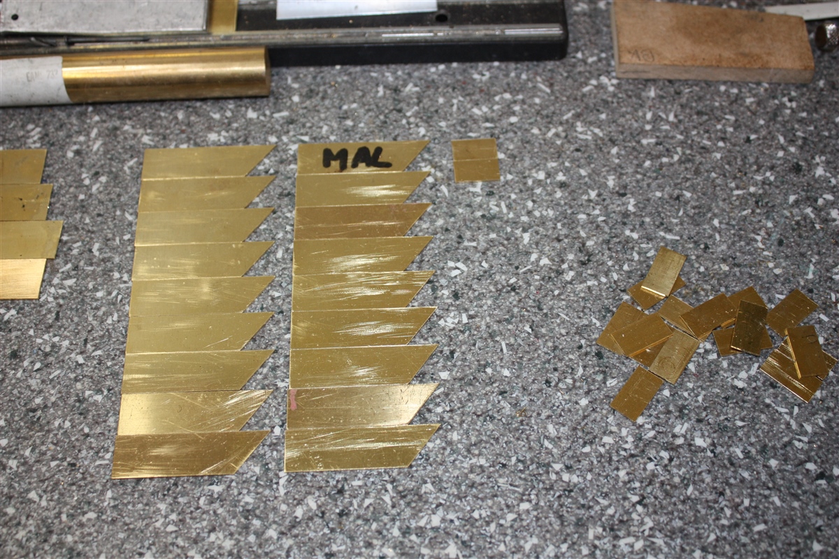

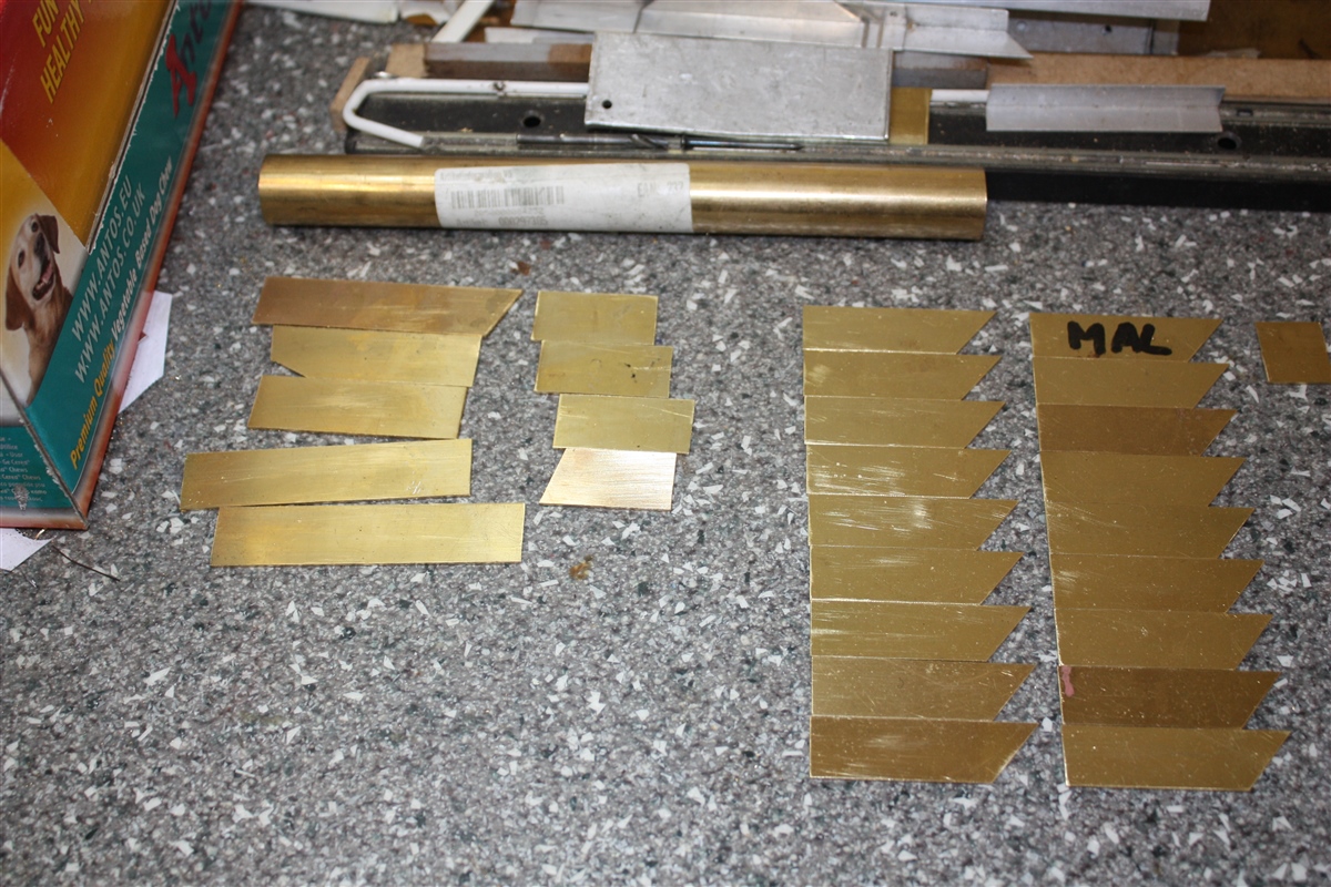

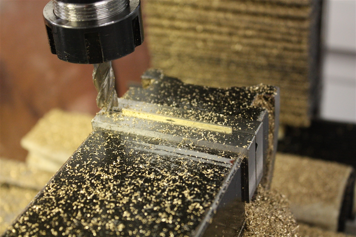

De schetsplaten op maat gefreesd voor de onderarmen.
De schuine kanten aan de schetsplaten gezaagd en op maat gefreesd.

De schetsplaten op de onderarmen gesoldeerd.
Bestaande gesoldeerde verbindingen van de onderarm goed vastgeklemd met snel griptangen en een lijmtang, zodat de bestaande solderingen niet weer loslaten.
De schetsplaten zelf met kleine klemmetjes vastgeklemd.
De soldeertin goed laten doorvloeien, zodat de soldering van de onderarm één geheel wordt.
Alle schetsplaten op de onderarmen gesoldeerd.
De onderarmen 24 uur in het water laten liggen, zodat de S39 goed losweekt, daarna met een harde borstel en oude tandenborstel en afwasmiddel goed afgeborsteld/afgewassen.
In de volgende update worden de onderarmen mooi netjes glad afgewerkt en zal de volgende bewerking plaatsvinden.
