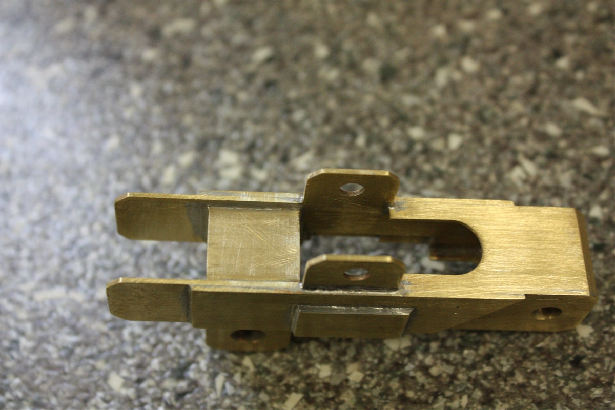

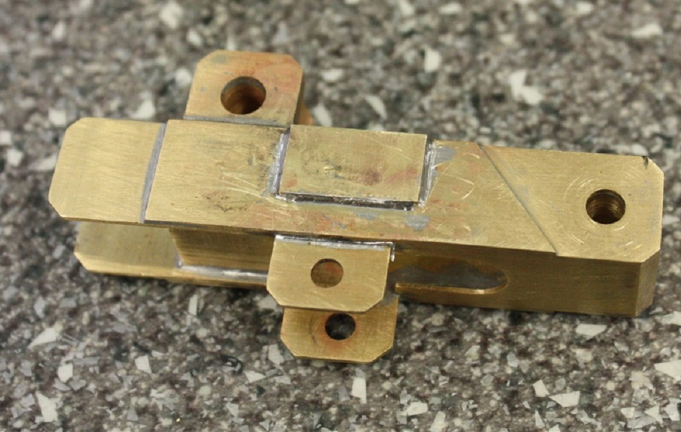

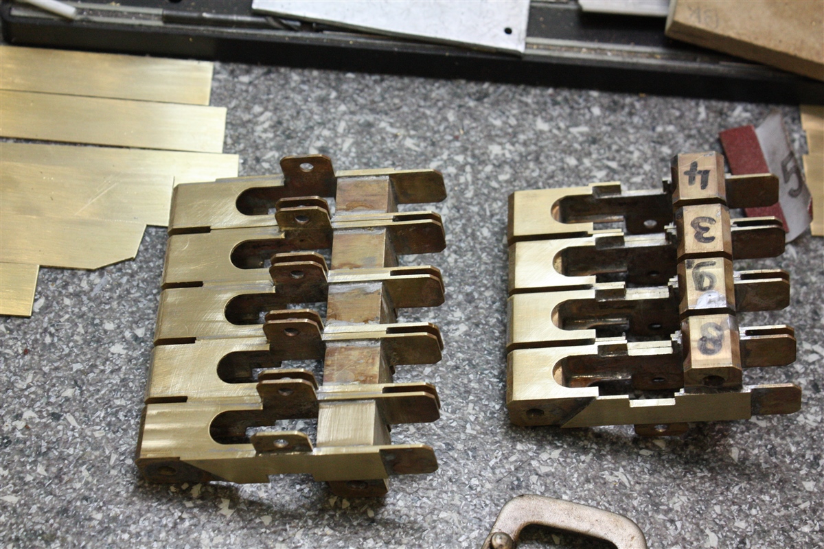

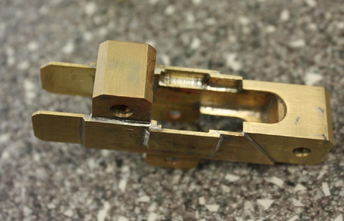

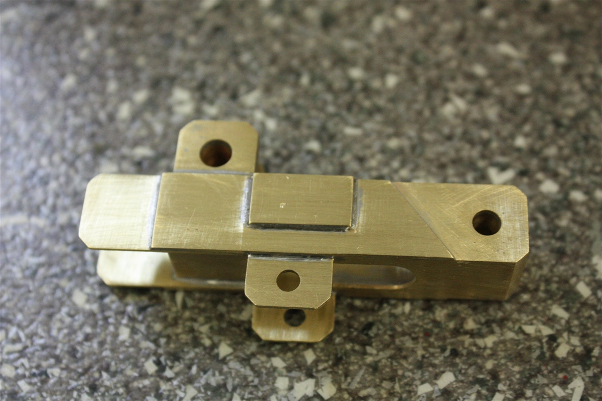

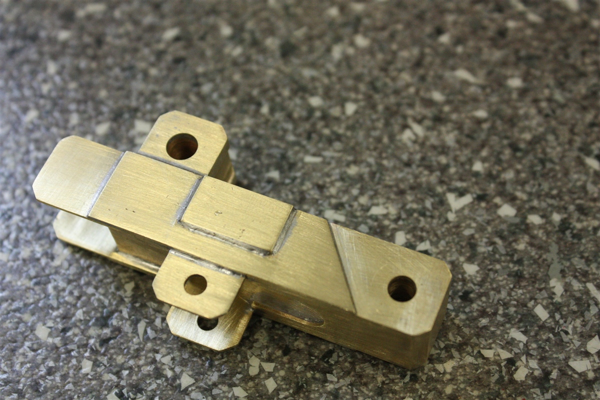

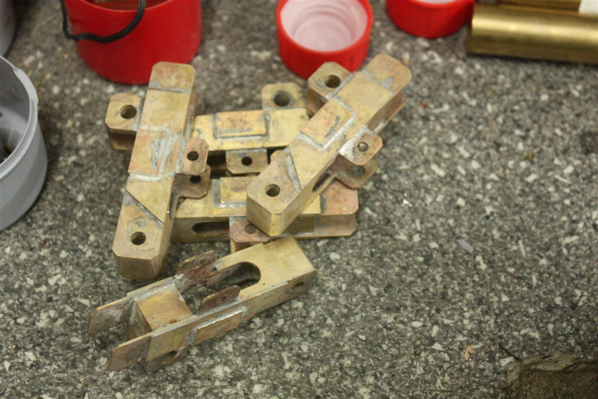

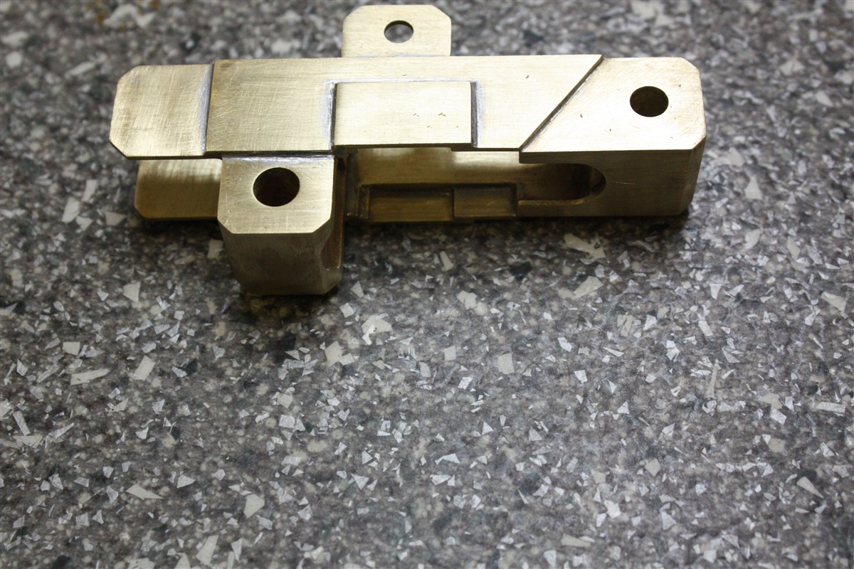

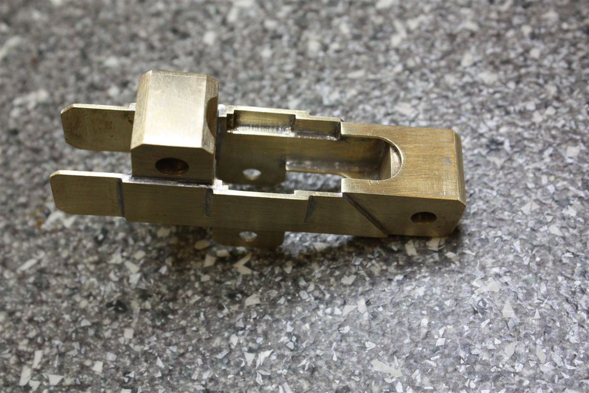

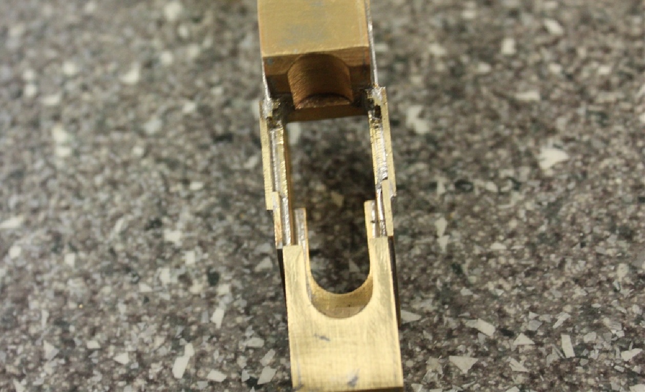

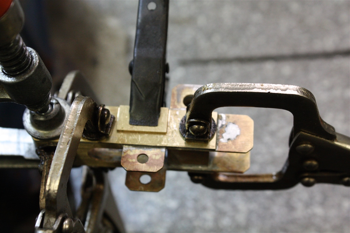

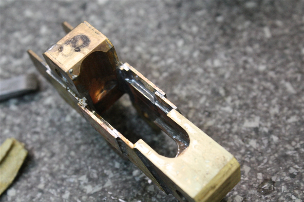

    Update : 346
    Hallo allemaal,
    We gaan weer verder waar we gebleven waren, de afwerking van de onderarmen.
    Op de schetsplaten van de onderarmen messing afdek/verstevigingsplaatjes gesoldeerd.
    De gesoldeerde onderarmen 24 uur in het water gelegd om de S 39 resten te verwijderen, daarna goed afgewassen met warm water en afwasmiddel, zodat de S 39 geheel verwijderd is.
    De onderarm uit water gehaald en afgewassen met warm water en afwasmiddel.
    Tot zover deze update.
    Wordt vervolgd.

  10. ozy
    ozy
    Lid geworden:
    9 sep 2010
    Berichten:
    47
    Bedankt Pieter voor de leerzaam bouw verslag,
    Het ziet er stevig en steeds ingewikkelder uit, maar kan je even uitleggen waarom de uitgebreid schoonmaak procedure en waarom dan niet in 1 keer als de onderdeel klaar is.
    Groet Tim

  11. VOLVO FH 16 750
    VOLVO FH 16 750 In Memoriam Forum veteraan
    Lid geworden:
    26 jan 2008
    Berichten:
    10.893
    Locatie:
    Haren (Ems) Deutschland
    Hallo Tim,
    Bedankt voor je compliment.
    Jouw vraag : Waarom ieder keer uitgebreid schoonmaken ?
    Ik gebruik nog de echte ouderwetse S 39, die al jarenlang niet meer verkocht mag worden. (behoorlijk giftig)
    Solderen met een mondkapje en een afzuiging.
    Ik heb toen 5 liter van deze S 39 gekocht (1987) en giet dit uit de grote fles in een klein flesje met een klein kwastje.
    Ik kan nog jaren vooruit voordat deze grote fles leeg is.
    Deze S 39 soldeert echt geweldig en vloeit het tin mooi tussen de 2 te solderen onderdelen.
    Maar één nadeel, de S 39 vreet enorm in het messing en blijft oxideren, als je het niet goed reinigt.
    Dit zelfde gebeurd ook bij staal, maar dan heb je het bijkomende probleem, dat staal direct begint te roesten en weer goed blank moet schuren of staalstralen/parelen.
    Als je het werkstuk niet goed reinigt en later in de primer spuit en aflakt, komt altijd de S 39 weer door de lak heen.
    Dit wil ik voorkomen, vandaar dat ik na elke handeling het gesoldeerde werkstuk 24 uur in het water leg en goed met afwasmiddel en heet water reinig.

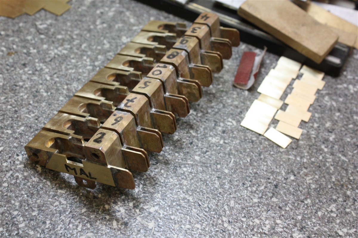

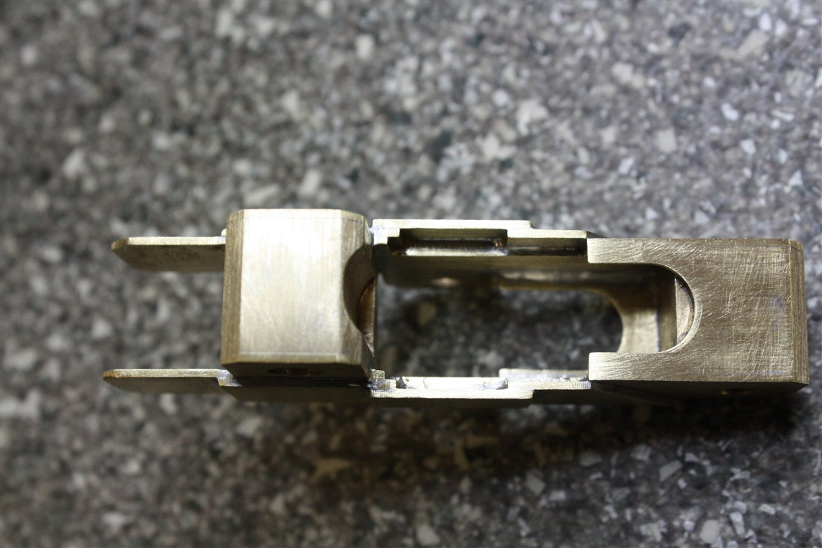

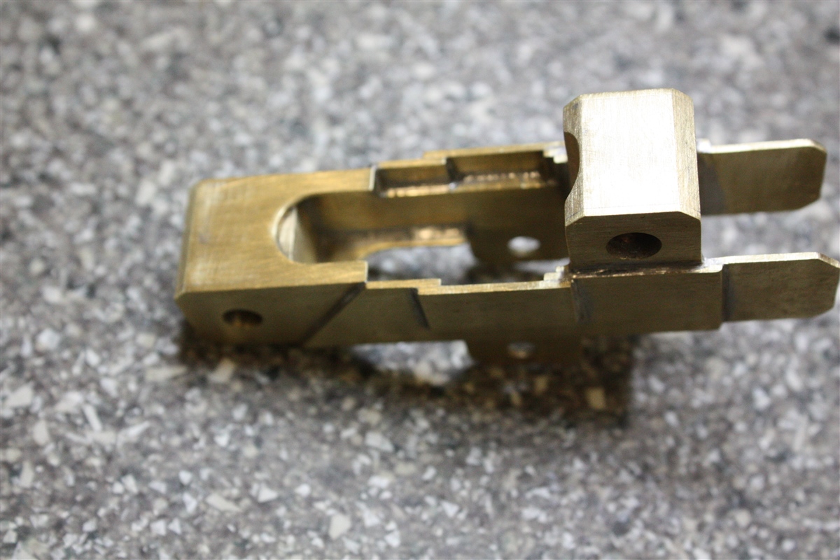

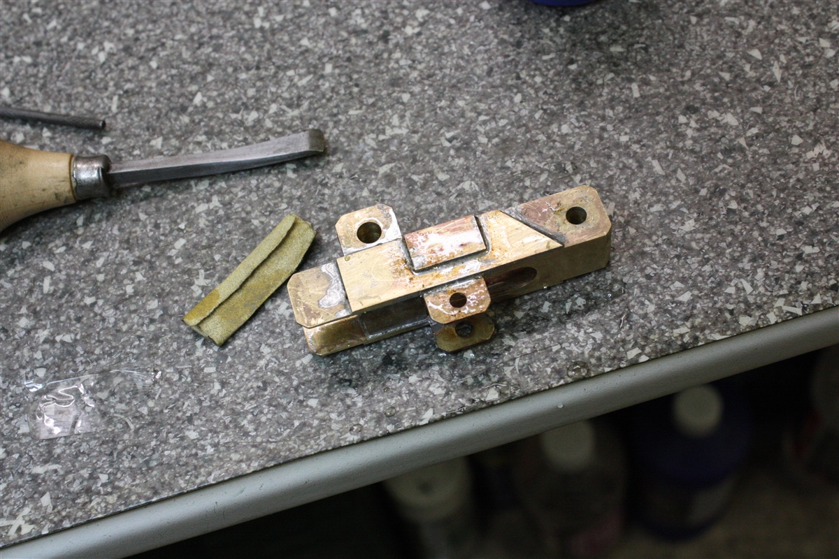

    Update : 347
    Hallo allemaal,
    Verdergegaan met de afwerking van de onderarmen.
    Na het schoonmaken van de onderarmen, de onderarmen mooi afgewerkt.
    Wordt vervolgd.

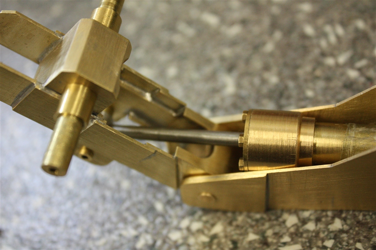

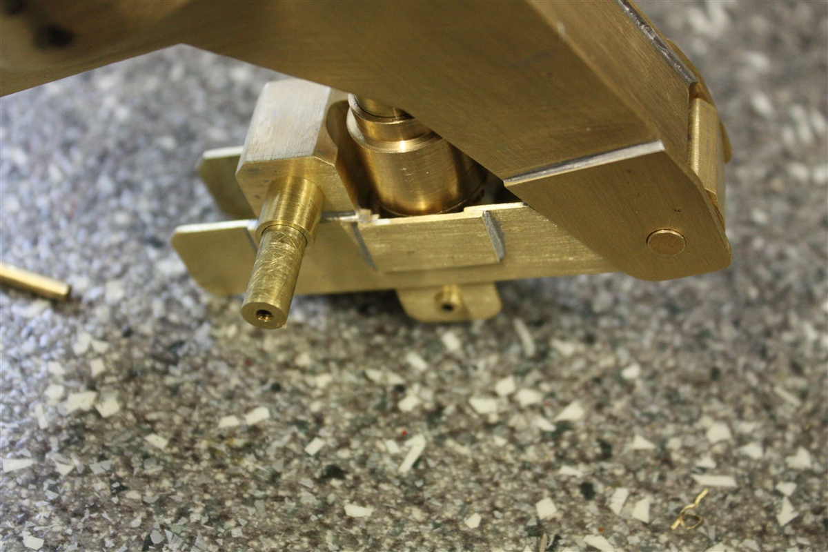

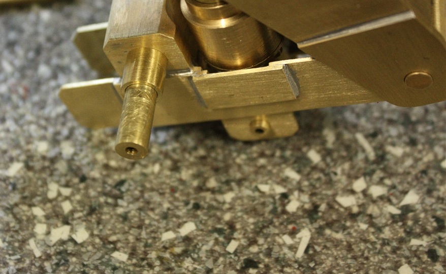

    Update : 348
    Hallo allemaal,

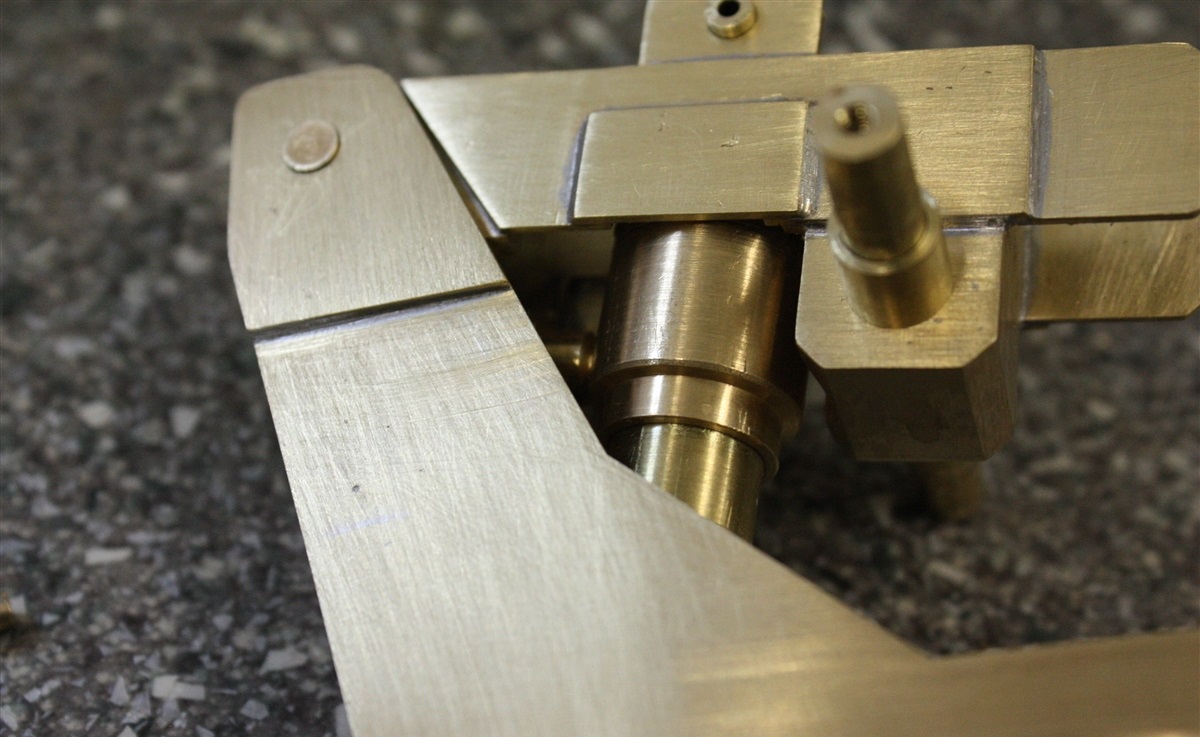

    De onderarm gemonteerd aan de bovenarm, voor de proefopstelling, samen met de proef hefcilinder, dit is nog niet de definitieve hefcilinder.
    De definitieve hefcilinder krijgt een zuigerstang van 8 mm dik, i.p.v. de 5 mm dikke zuigerstang, die ik nu gebruikt heb.
    Helaas had ik de 8 mm chroom staf nog niet op voorraad Inmiddels heb ik deze 8 mm chroom staf wel op voorraad.
    Zonder afdekplaatje op de onderarm, de afdekplaat met de 6 M 2 boutjes is nu nog zichtbaar.
    Opmerking :
    Helaas is de cilinder niet helemaal ingeveerd, niet gezien bij de foto maken. :( :(
    Messing as van 6 mm voor de wielnaven met velgen en banden wordt nog vervangen door een stalen as van 6 mm
    De cilinder past mooi in de uitsparing van de onderarm, hierdoor zie je de afdekplaat met de 6 M 2 boutjes van de cilinder niet meer, bovendien kan de onderarm nu verder inveren.
    Van de andere kant bekeken, ook de messing as van 5 mm in het scharnierpunt van de onderarm met de bovenarm wordt nog vervangen door een 5 mm stalen as.
    Messing op messing gaat invreten, als het onder zware druk komt te staan.
    Maximale uitslag van de hefcilinder.
    Hefcilinder helemaal ingeveerd.
    Het is de bedoeling dat de maximale hef/liftuitslag 40 mm wordt ingesteld.
    (bij de Goldhofer 1:1 dieplader, is de maximale heft/lift uitslag 600 mm)
    Maximale veeruitslag is 55 mm (15 mm extra veeruitslag)
    Dan heeft de cilinder nog een extra veeruitslag van 15 mm bij helling op en helling af, zodat de pendelassen ten alle tijde contact houden met het wegdek en niet de voetjes van de vloer aftillen, wat ik heel vaak zie bij rij-demo's.
    Dit wil voorkomen door de grote uitslag van 55 mm.
    Wordt vervolgd.
