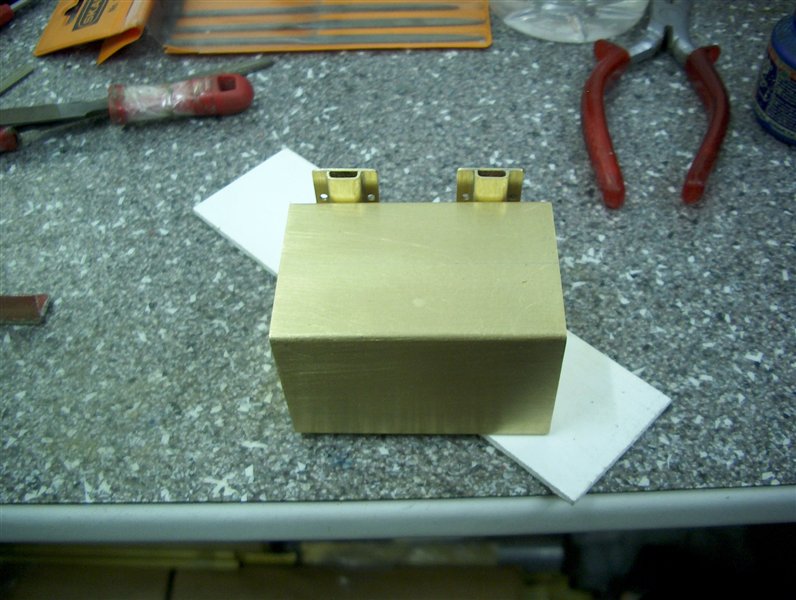

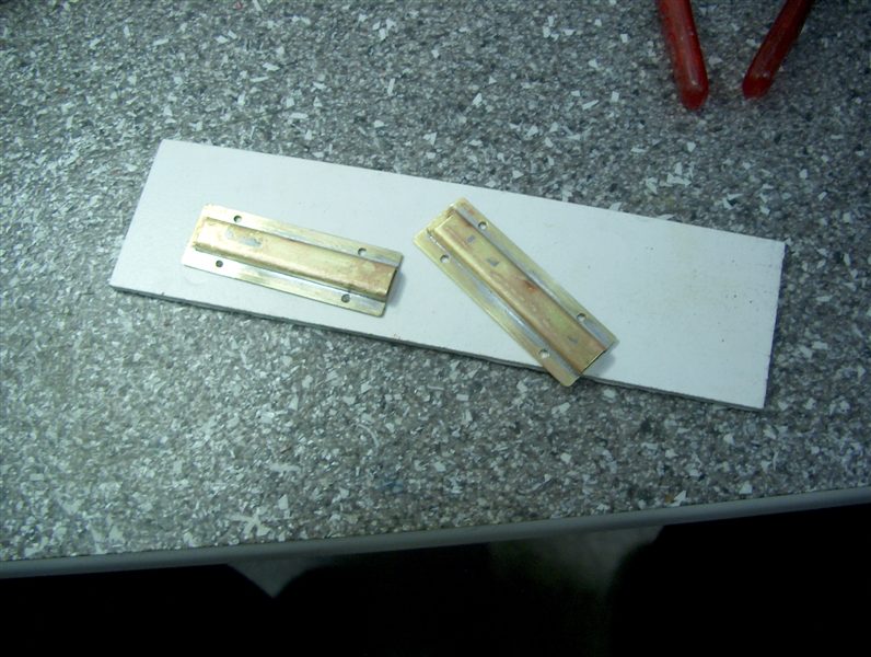

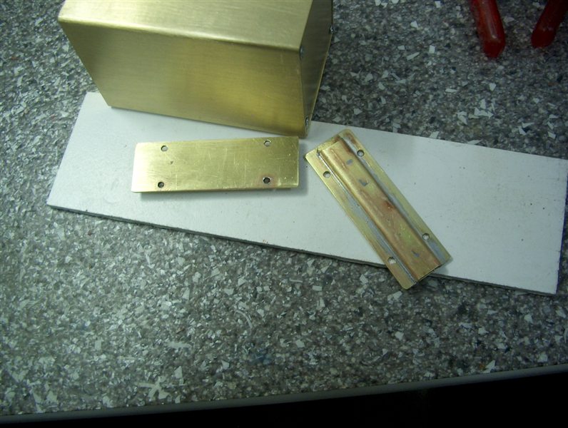

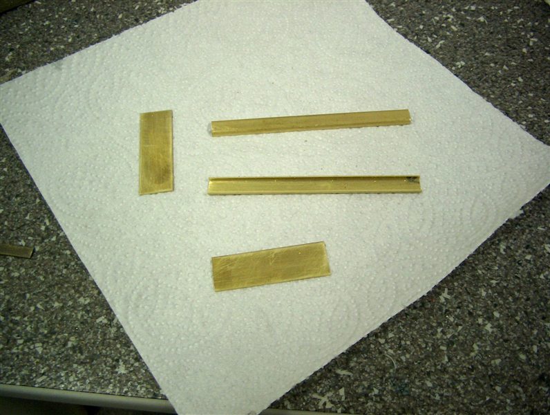

Begonnen met het maken van de brandstoftanksteunen voor de ophanging van de brandstoftank in de zwaartranportmodule.
full

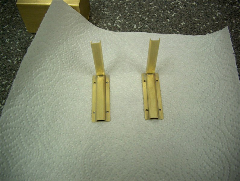

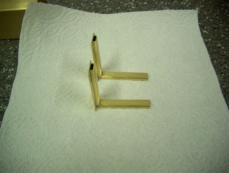

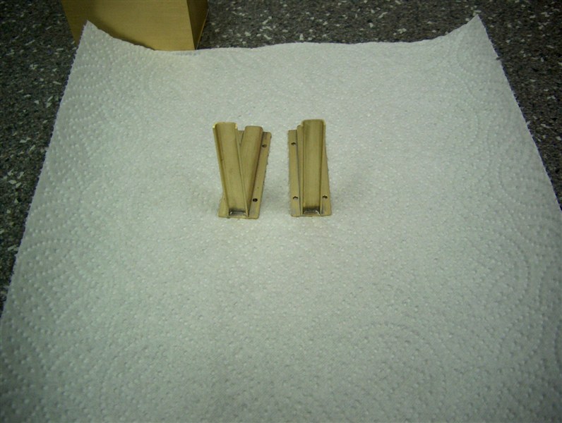

De achtersteunen in elkaar gesoldeerd
full
full
full

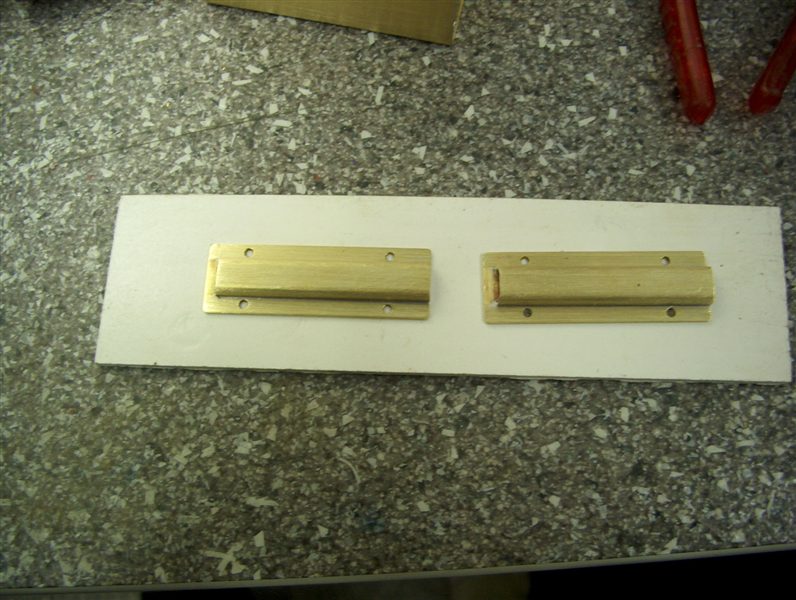

De achtersteunen mooi glad afgewerkt.
full

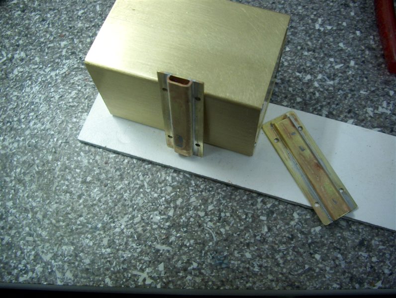

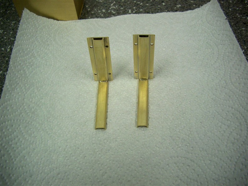

De ondersteunen vastgesoldeerd aan de achtersteunen en mooi afgewerkt.
full
full
full
full

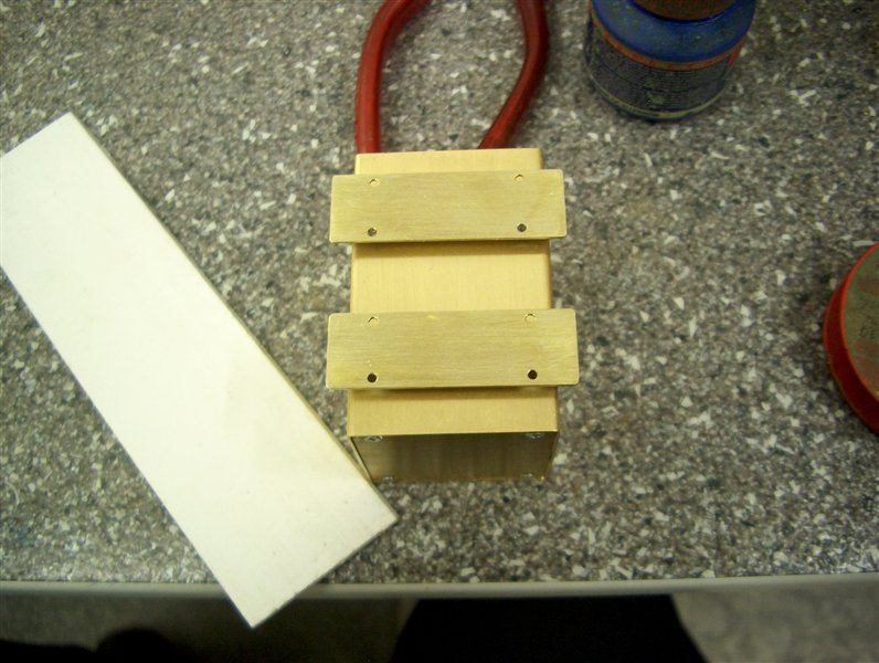

De brandstoftanksteunen even gepast op de brandstoftank.
full
full
full
Nu moet ik beginnen met het maken van van de spanbeugels om de brandstoftank vast te klemmen op de brandstoftankbeugels en moeten de gaatjes nog in de steunen geboord worden om de spanbouten vande spanbeugels te kunnen vastschroeven.

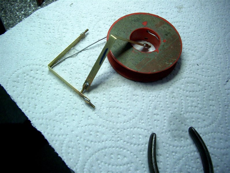

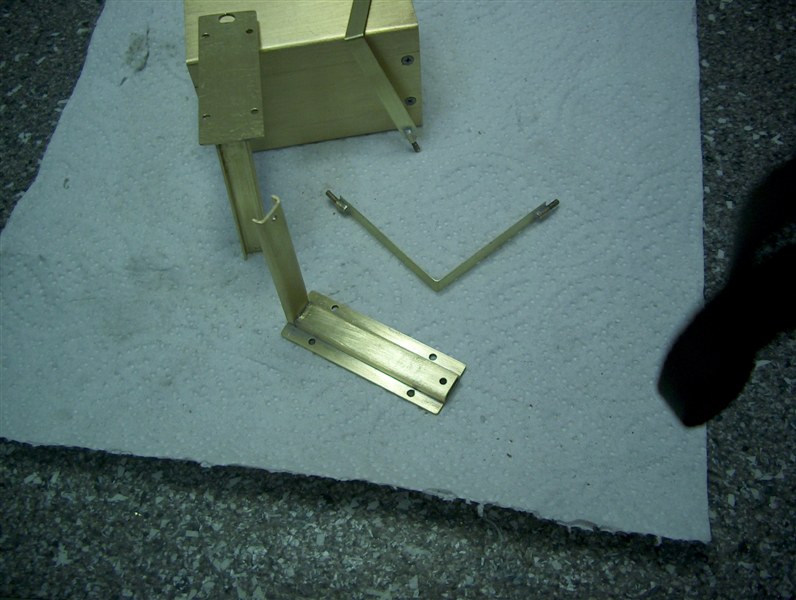

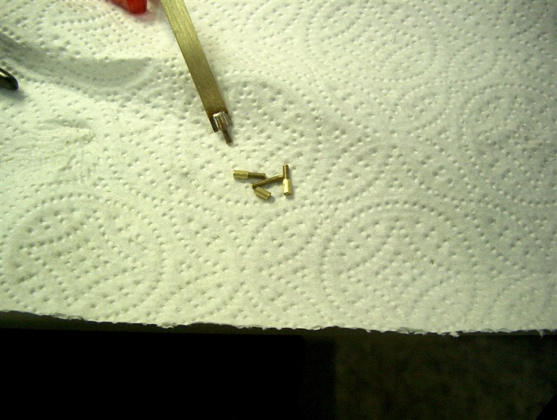

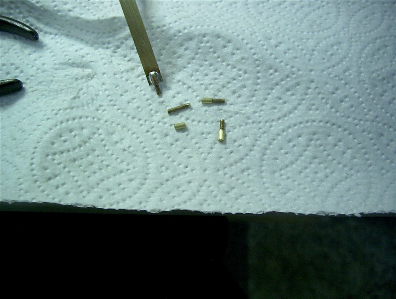

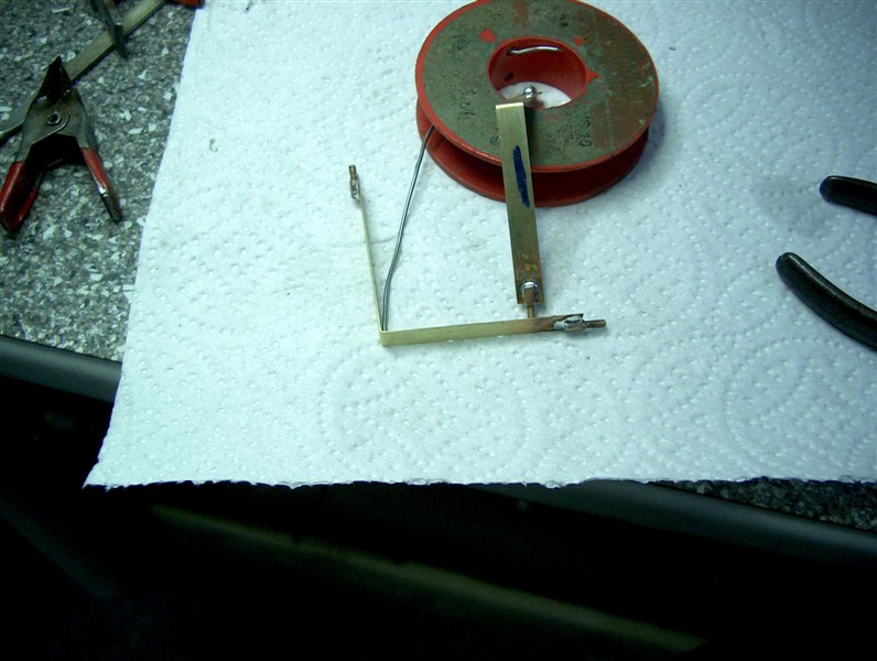

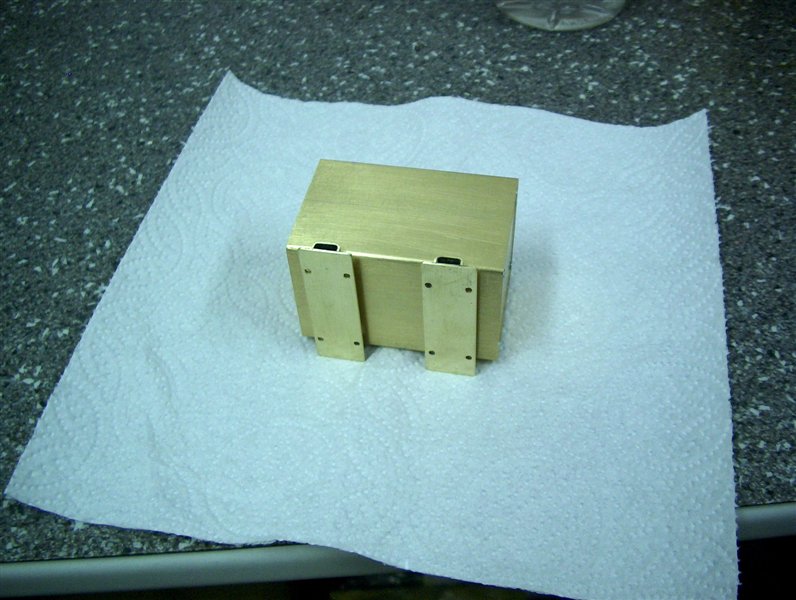

Verder gegaan met de brandstoftank.

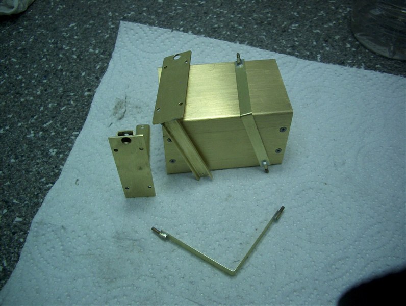

De spanbeugels gemaakt voor de brandstoftank.
Weer veel detailfoto's gemaakt, hoe ik het geheel heb gemaakt.
full
full
full
full
full
full
full

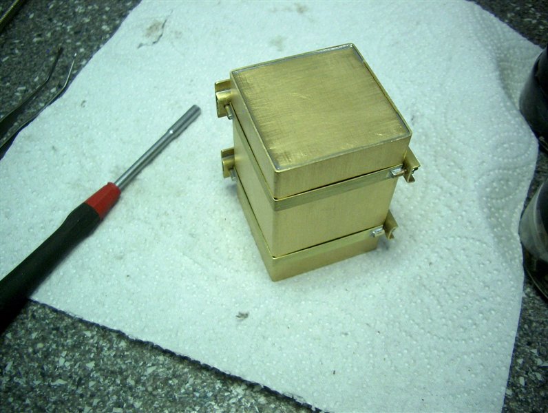

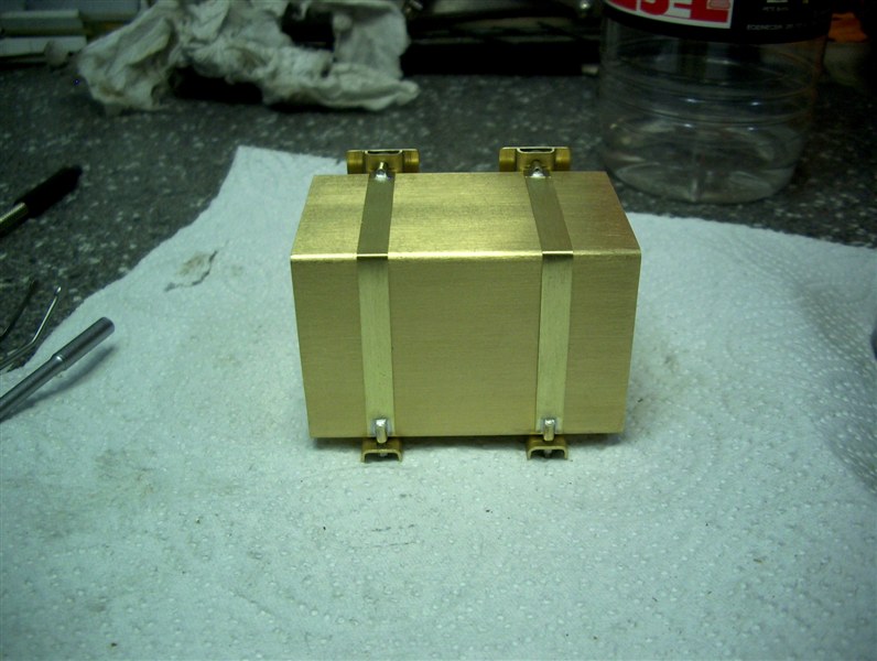

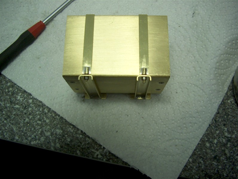

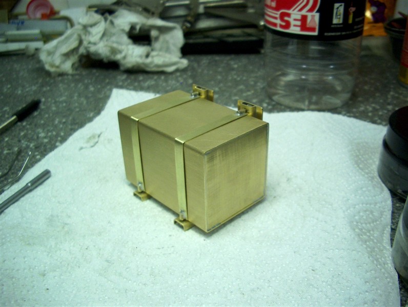

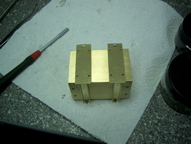

De spanbeugels gemonteerd aan de ophangsteunen en de brandstoftank vast geklemd.
full
full
full

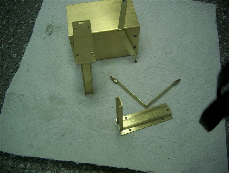

Zie de montage met de spanboutjes aan de ophangsteunen.
full
De bovenste spanboutjes vezonken gemonteerd, zodat de achterkant vlak blijft voor montage op de zwaartransportmodule.
full

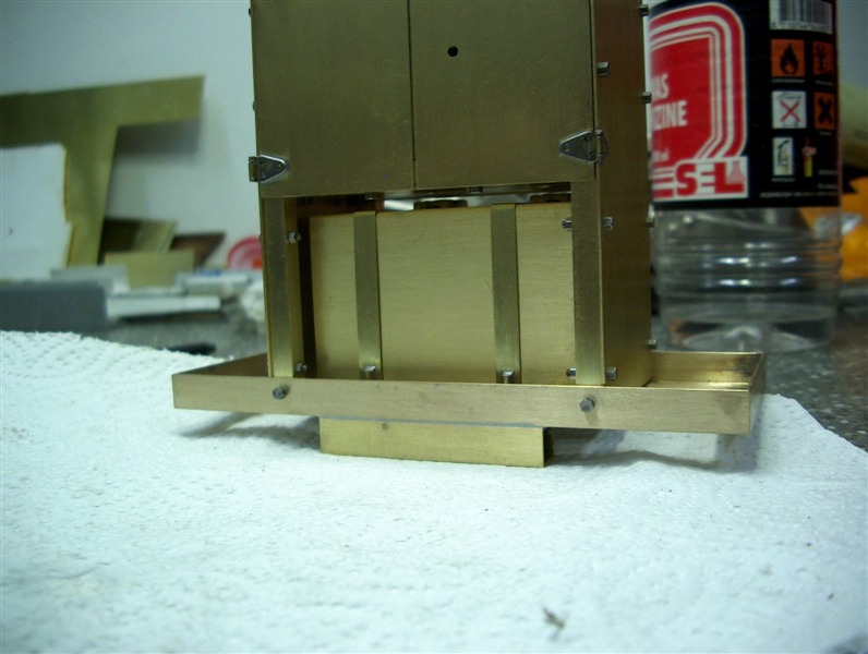

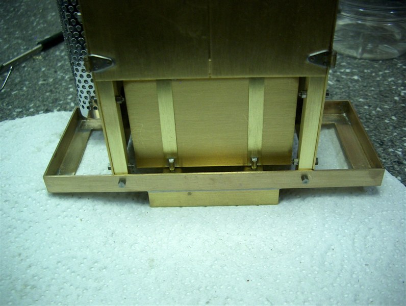

De brandstoftank even gepast op de zwaartransportmodule onder het kastje.
full
full
De rubbers tussen de brandstoftank en de spanbeugels wordt pas gemonteerd als het geheel is gespoten.
Wordt vervolgd.

Zo Piet,
wat een pracht stukje instrument makers werk heb je weer geleverd. :thumbsup:
Heb je bij het solderen nou geen last dat de boutjes zich verplaatsen tijdens het aanbrengen.
Het is allemaal zo klein dat je zou verwachten dat de vlam de boutjes constant zouden weg blazen ?
Of klem je de spullen in tijdens het solderen?
