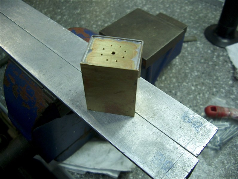

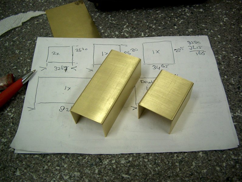

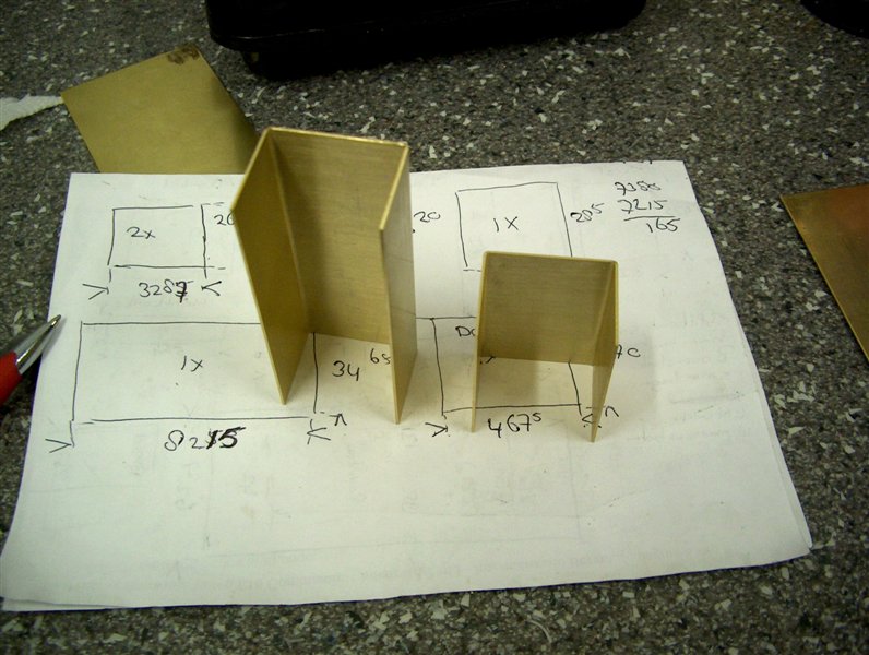

Begonnen met het maken van de olietank voor de oliekoeler en begonnen met daaronder een kastje te maken, waarin de laadstekkers komen om de rij-accu op te laden en de Aan-Uit schakelaar, om de truck aan en uit te zetten, zodat ik niet altijd de rechter cabinedeur hoeft open te doen.
Het kastje en de olietank te gelijkertijd gezet in de zetbank, om exact de zelfde buitenmaat te krijgen, omdat de olietank bovenop het kastje komt, moet het één geheel zijn, aan alle kanten gelijk !!

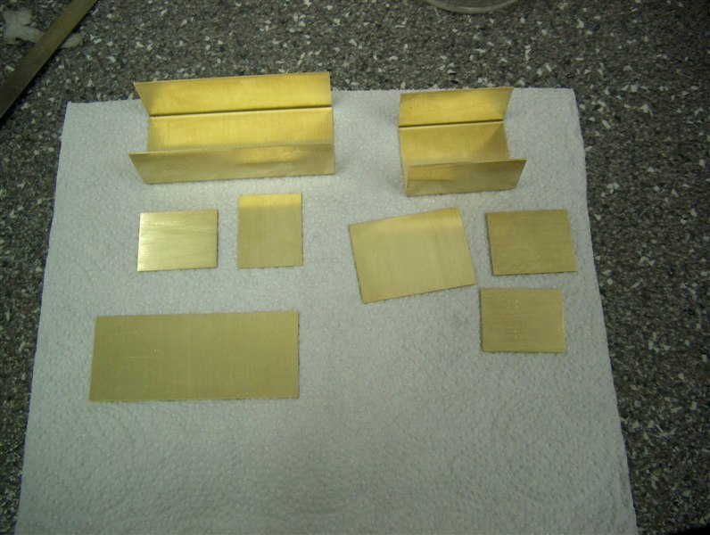

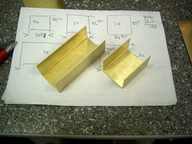

De rest van de onderdelen voor de olietank en het kastje op maat gefreesd.

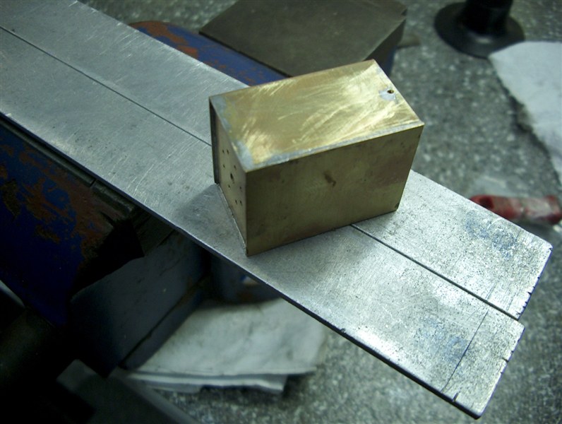

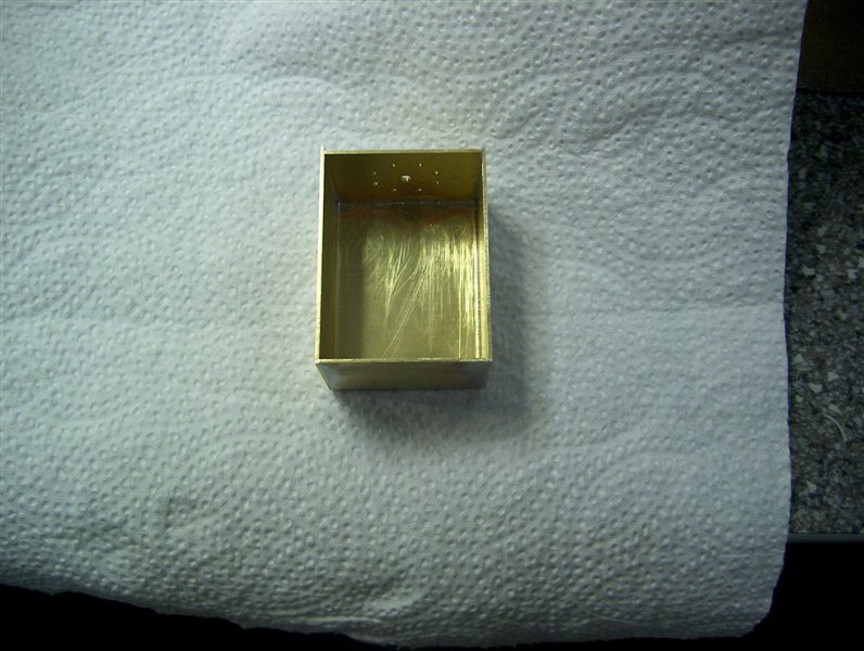

De olietank in elkaar gesoldeerd en daarna mooi afgewerkt.
Onder en bovendeksel in de olietank gesoldeerd.

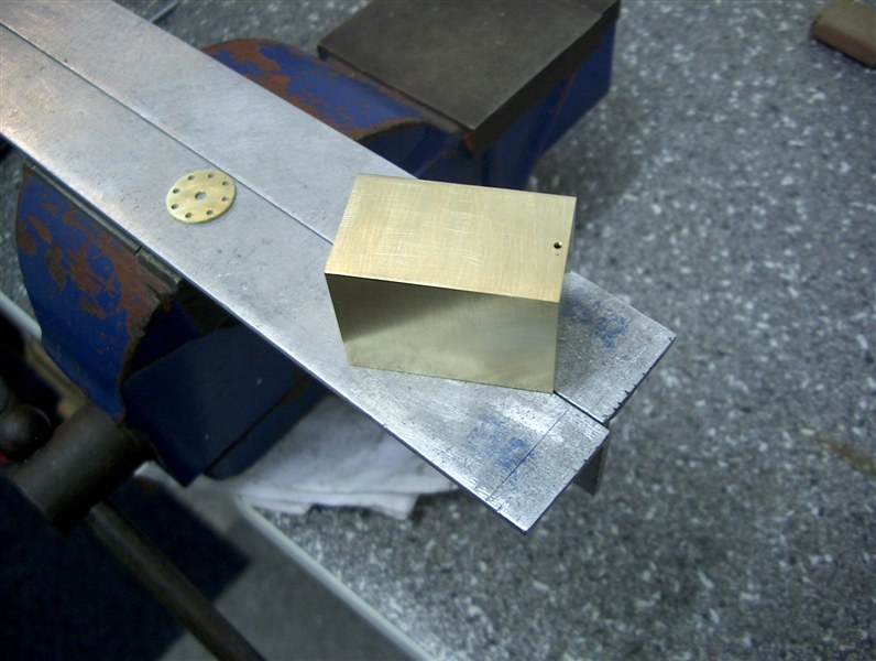

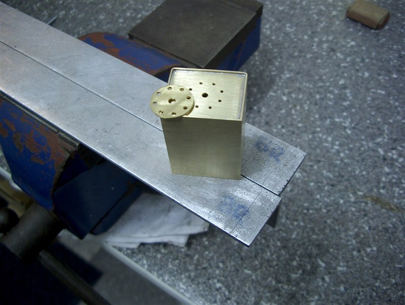

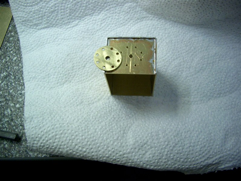

Aan de bovenkant 8 gaatjes geboord om de oliefilterplaat met vuldop, waaronder het oliefilter zit te monteren, in de gaatje M1.4 mm draad getapt.
full
full

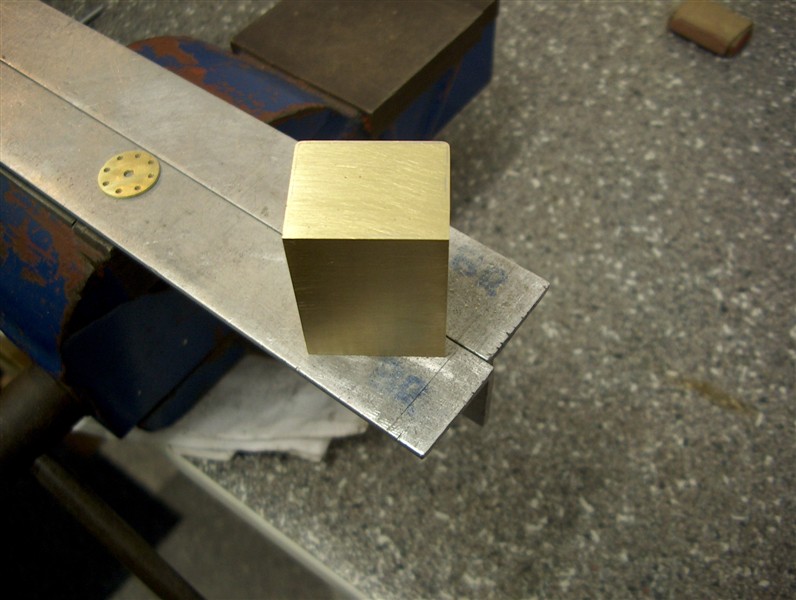

De olietank mooi afgewerkt, zodat ik de oliefilterplaat met vuldop kan monteren.
Voor de vuldop heb ik in de olietank M3 draad getapt.
full
full
Zie het gat voor de aftapdop in de olietank, in het gaat M2 draad getapt.
full
