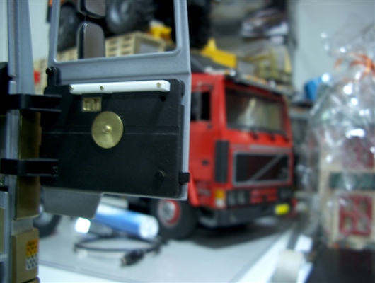

Aan de buitenkant van de portieren moet het F12 logo vervangen worden door een nieuw F16 logo.
Het kunst F12 logo is niet geschikt om het te veranderen in een F16 logo, dus heb ik een nieuw messing plaatje met een messing boutje gemaakt om dit op het portier te monteren.
Weer veel foto's gemaakt.
Het geheel weer mooi afgewerkt.
De messingplaatjes voor het F16 logo gemonteerd in de portieren.
De F16 logo's gemonteerd.

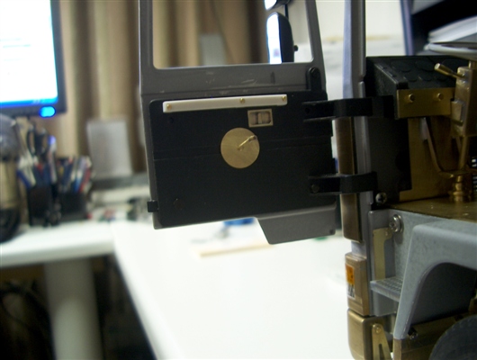

De binnenkant van de portieren.
De grote Wedico parkerschreoven verwijderden vervangen door messing boutjes waarvan ik de 6 kante kop van de boutjes tot 0.6 mm dik heb afgefreesd.
M 2 boutjes gebruikt voor de kunststof speigelsteunetjes, hier M2 draad in getapt.
M 2.5 boutjes gebruikt voor de portiersluitingen, hierin M 2,5 draad getapt.
Daarna de boutjes met een zwarte watervaste filtstift zwart gemaakt.
De onderste bevestigingslip/oor verwijderd van de standaard Wedico bekleding.
De Wedico binnenbekleding zijn zo gemaakt dat je ze zowel rechts en links op de portieren kan monteren.
Zie de 2 foto's van het linker en rechterportier

Ik vind zelf dat het er nu veel beter uitziet.

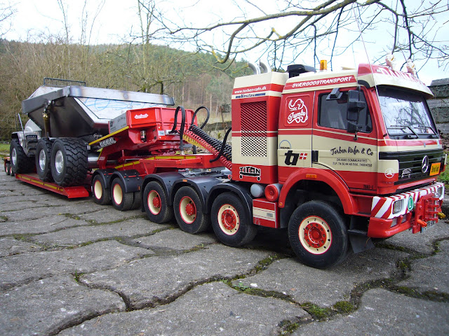

Mooie 4 assige MB SK Titan, maar ook een helemooie Nooteboom 4 assige dieplader met een 2 assige jeepdolly.
Is deze van een duitser Piet?
Die heb ik volgens mij ook op foto's gezien van Moosbeuren, die vaste modelbaan Home in Zuid Duitsland. Lijkt mij wel leuk om daar een keer te rijden, en dan gelijk een paar van die lekkere grote glazen gerstenat, heerlijk.
