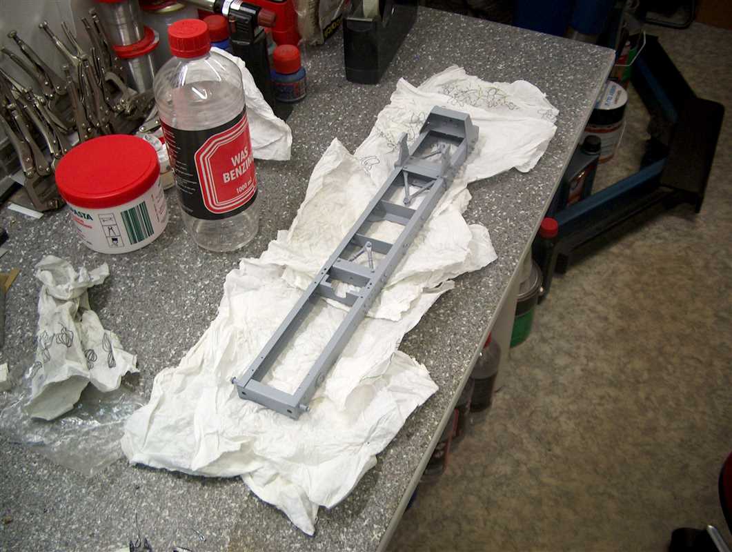

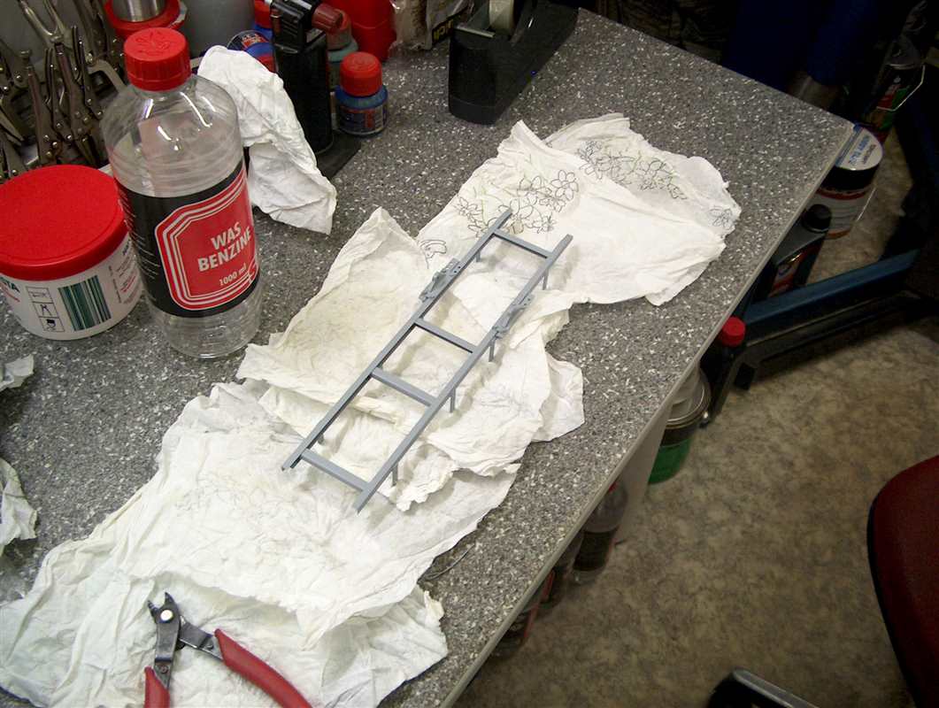

Het gestraalde chassis en het hulpchassis in de etsende primer gespoten.
Ook wat gestraalde losse onderdelen in de primer gespoten.
Het chassis in de primer gespoten.
Het hulpchassis in de primer gespoten.
De veerpakketten in de primer gespoten.
De 3 differentieels (cardans) en de koppelschotel en wat losse onderdelen in de primer gespoten.
De draaiende delen van de cardans afgeplakt met afplakband.
Wordt vervolgd.

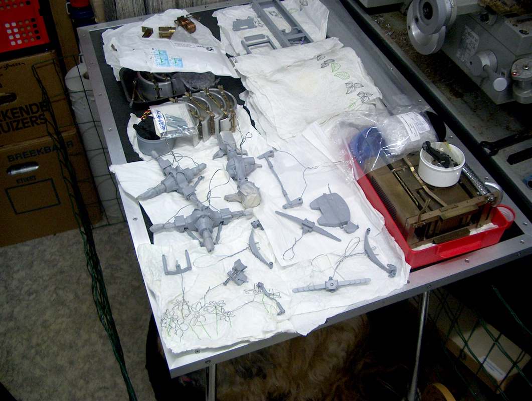

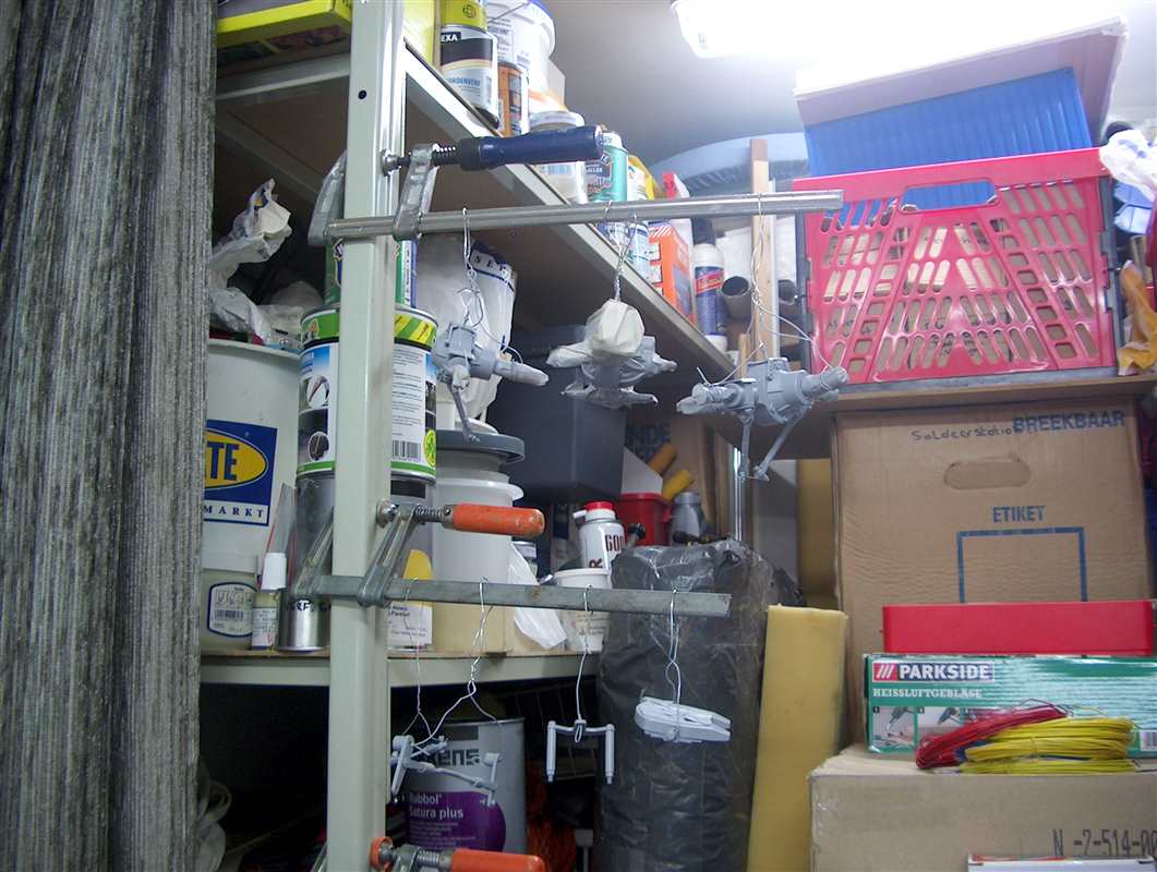

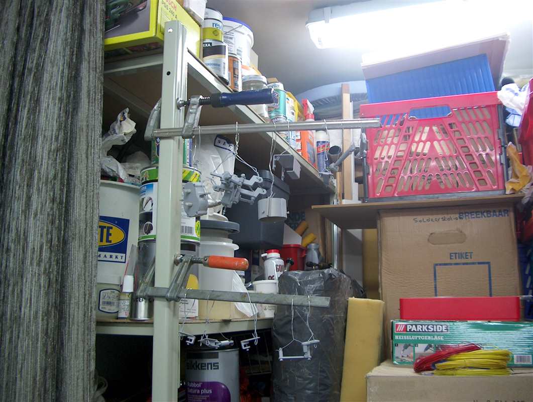

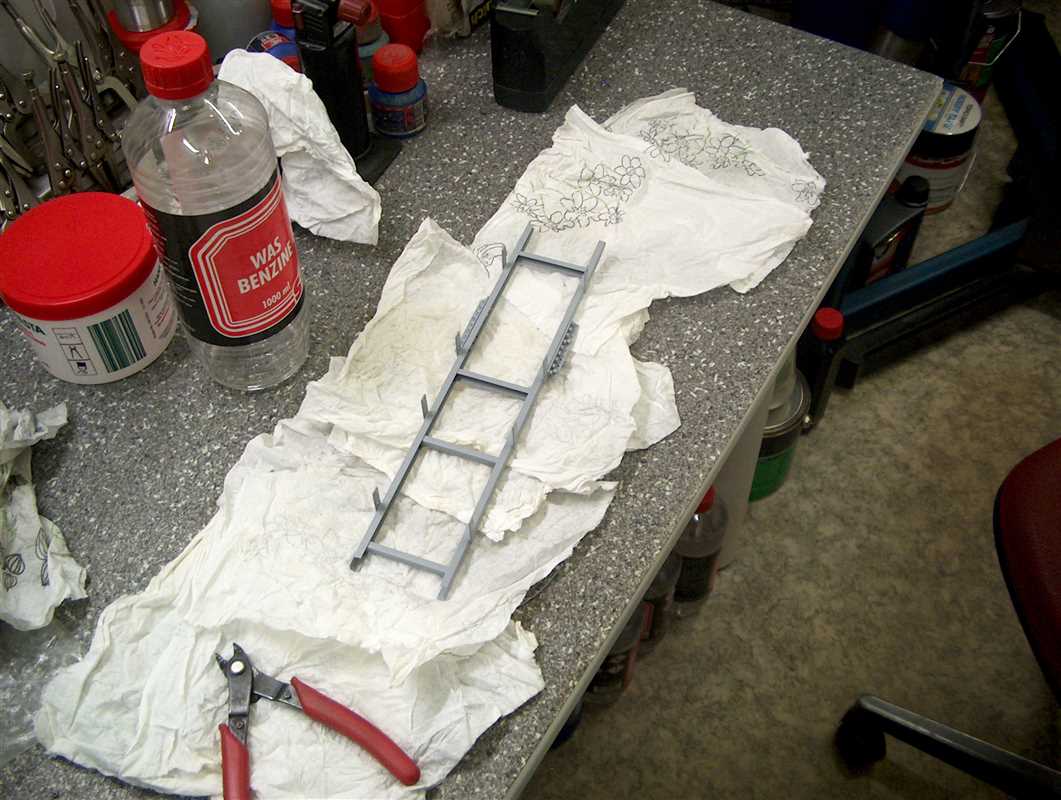

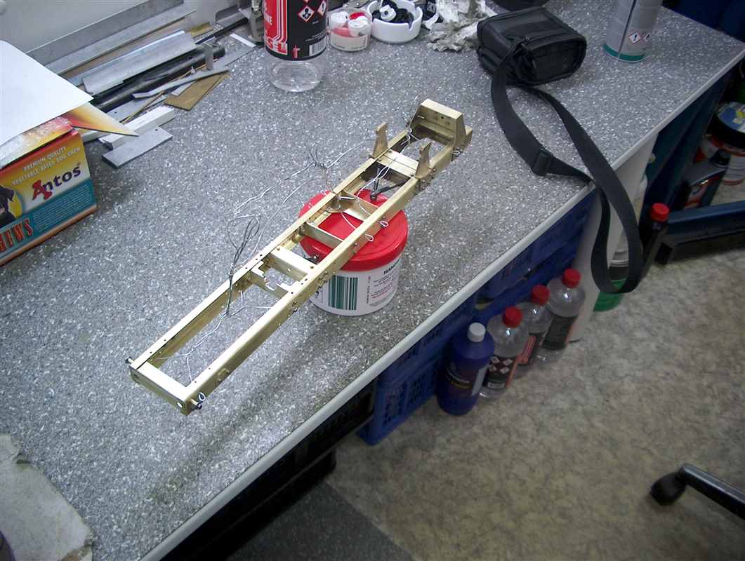

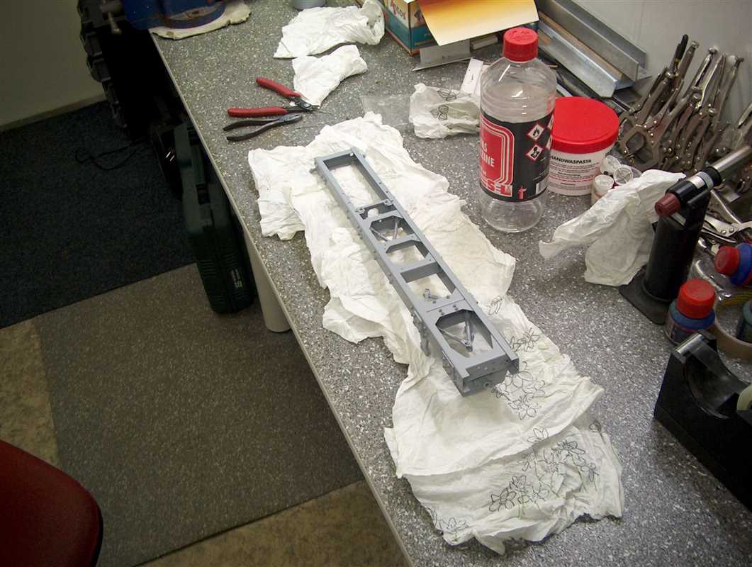

Update :180
Hallo allemaal,

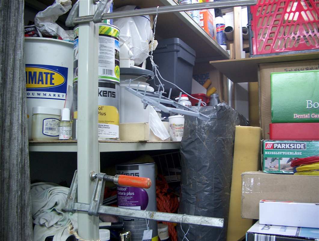

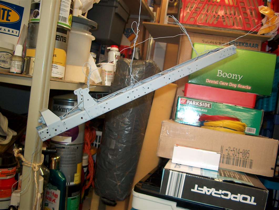

Alle onderdelen van het chassis in de etsende primer gespoten, inclusief de 4 assen met losse onderdelen.
Tevens de koppelschotel, de vangmuilkoppeling, de tussenbak, het motorhuis met de motorsteunen en diverse kleine onderdelen en de veerpakketten in etsende primer gespoten.
Steeds dunne laagjes aangebracht om zakkers in de primer te voorkomen, 4 dunne laagjes over elkaar gespoten.
Om het drogingsproces te versnellen tussen de spuitbeurten door, de onderdelen gedroogd met een föhn.
Dat werkt perfect, maar wel opletten dat de föhn niet te hard blaast, want dan droogt de primer niet mooi strak op ! (droogt dan ribbelig op)
Best veel werk, je moet geen haast hebben en vooral veel geduld hebben !
Twee dagen laten uitharden en dan 3 dunne laagje grijze verf (bedrijfskleur) aanbrengen.
Wordt vervolgd.

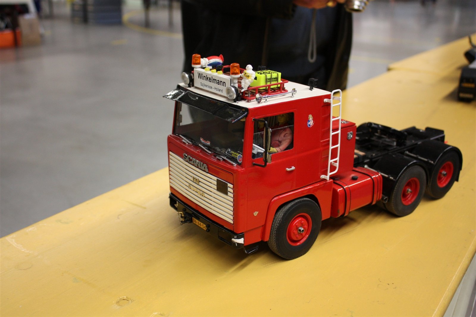

Halo allemaal,
Weer terug uit Ede.
Mooie dag gehad, weer veel(oude) bekenden ontmoet, veel nieuwe ideeën opgedaan, veel foto's gemaakt.
Mooie Scania gezien !
Jammer, het is zo jammer, het verkeerde merk ! :( :( :(
(Sorry Rob ) :)
Gelukkig was er ook wel een truck van het goede merk ! :) :thumbsup: :yes:

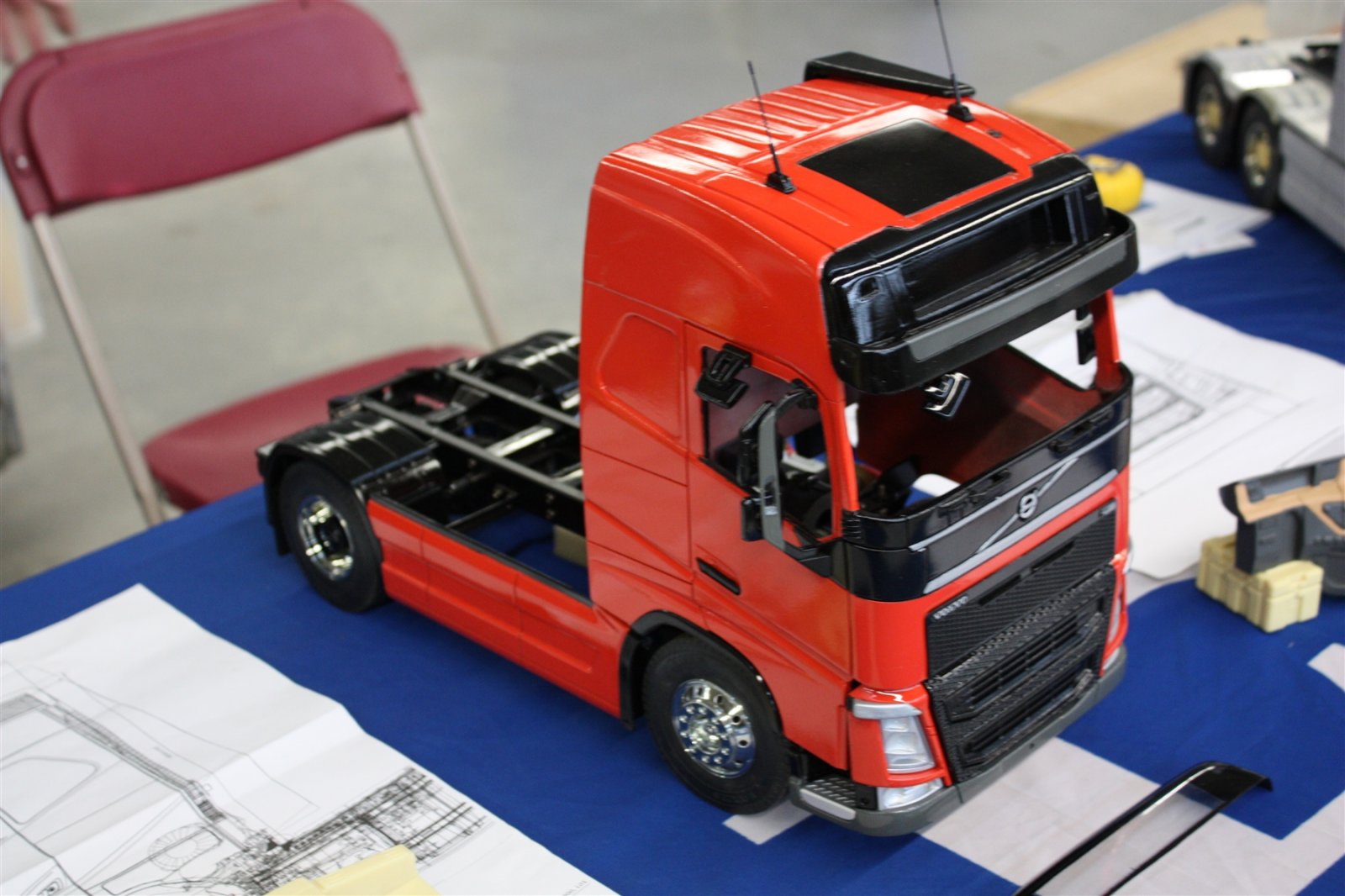

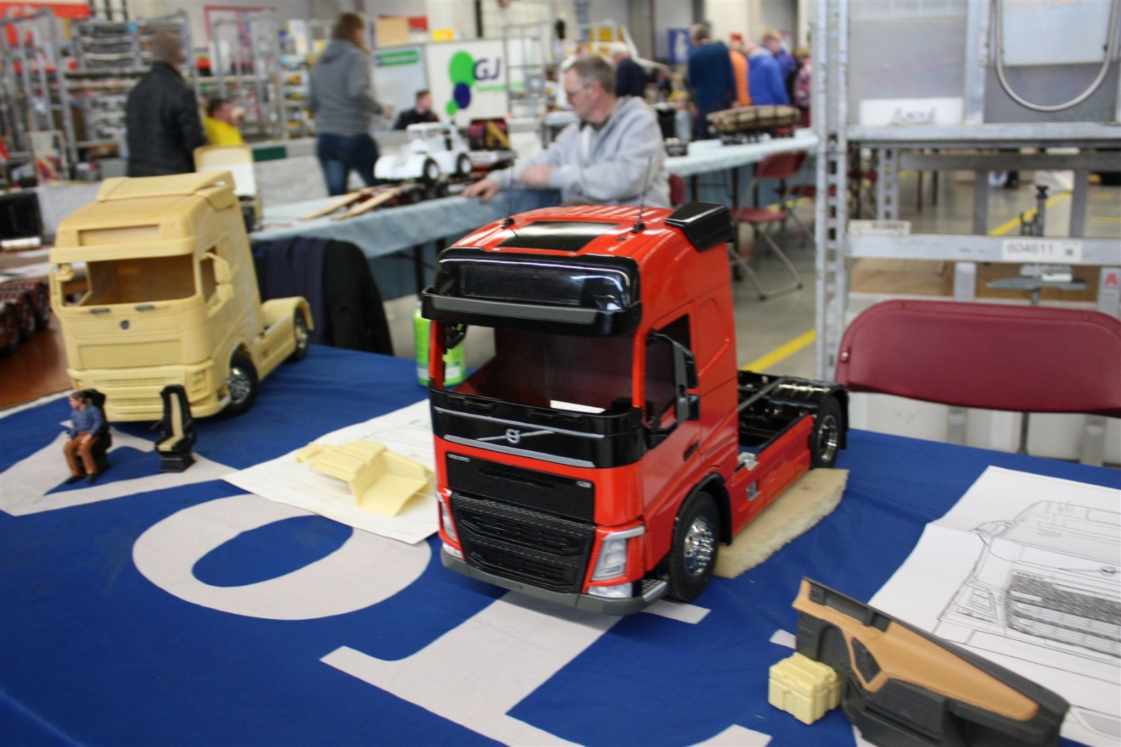

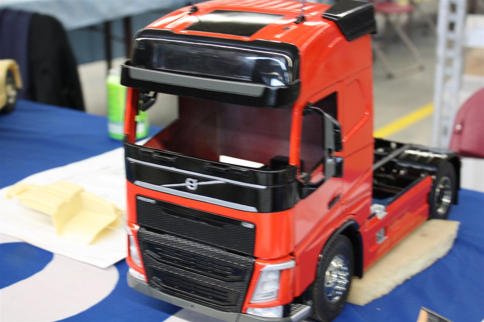

Van wie zijn die volvo's piet? Op het 1e gezicht zien ze er best goed uit!
Hallo Vonk,
Ja, dat zijn echte hele mooie FH Volvo's
(Tamiya formaat)
Deze Volvo's FH zijn helaas niet Te Koop. :( :(
De 10 Volvo's FH worden in opdracht gebouwd voor de Volvo Truck Fabriek in België.
De Volvo's FH worden door Bredlast gebouwd uit België.
Hij mag deze Volvo's FH niet verkopen aan particulieren.
Alles wordt handmatig gemaakt/gebouwd.
Je zal moeten wachten op de Volvo FH uit China van Tekno, tenminste als die ooit komt ?
20 voor volvo belgie,maar dat was vorig jaar in ede ook al gezegd,en n kennis van me van volvo dealer linden en sprankhuizen hoorn die had div collegas in belgie gesproken en die wisten van niks raarrrrrrr
Hallo Marco,
Bredlast is al 3 jaar mee bezig om deze Volvo FH trucks te bouwen te bouwen, deze worden in 1 keer afgeleverd aan de Volvo Truck fabriek in België
Het zijn er geen 20 stuks maar 10 stuks.
Deze Volvo F trucks zijn niet voor Volvo dealers in België bestemd, maar voor de Volvo Truckfabriek in België.
Dus is het begrijpelijk dat de Volvo dealers in België hier niets vanaf weten.
ahaa logisch dan
het zijn wel mooie modellen die hij maakt
ik dacht 20 maar hij zei 3 al gespoten te hebben en 7 klaar om gespoten te worden en dan kom je wel op 10 uit hihii

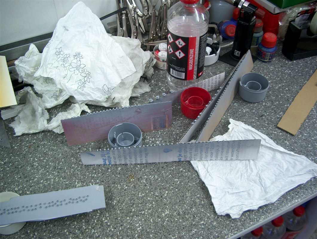

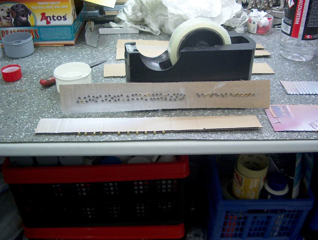

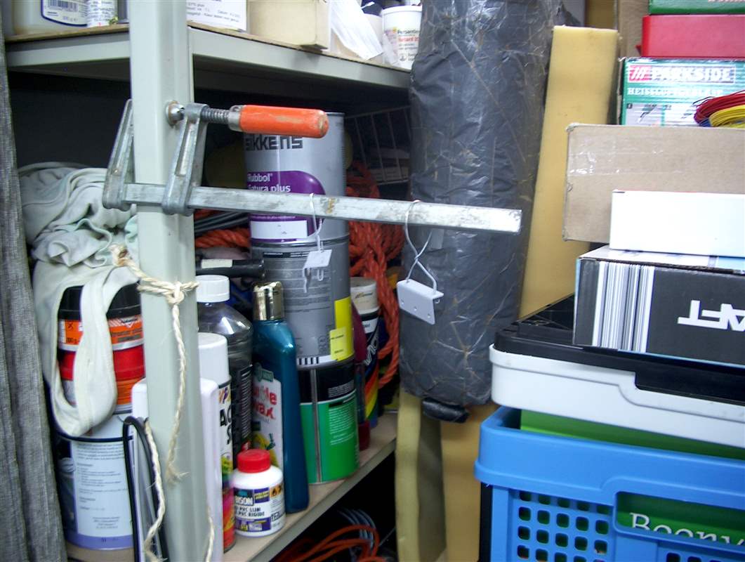

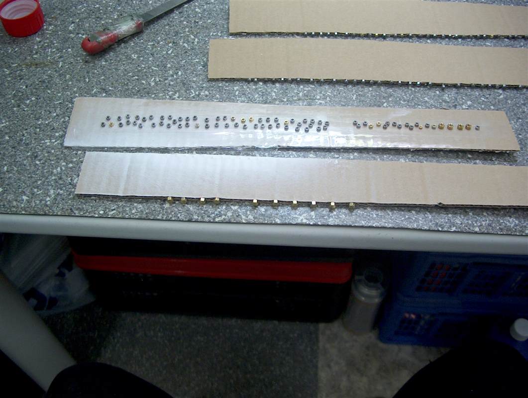

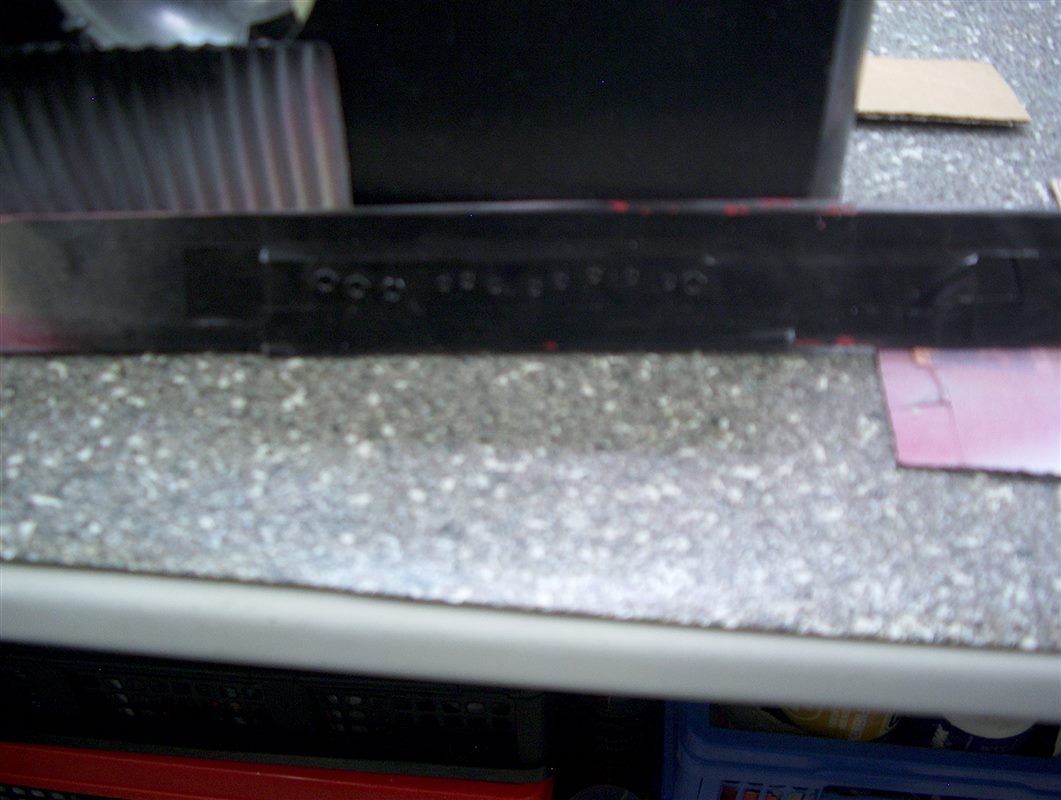

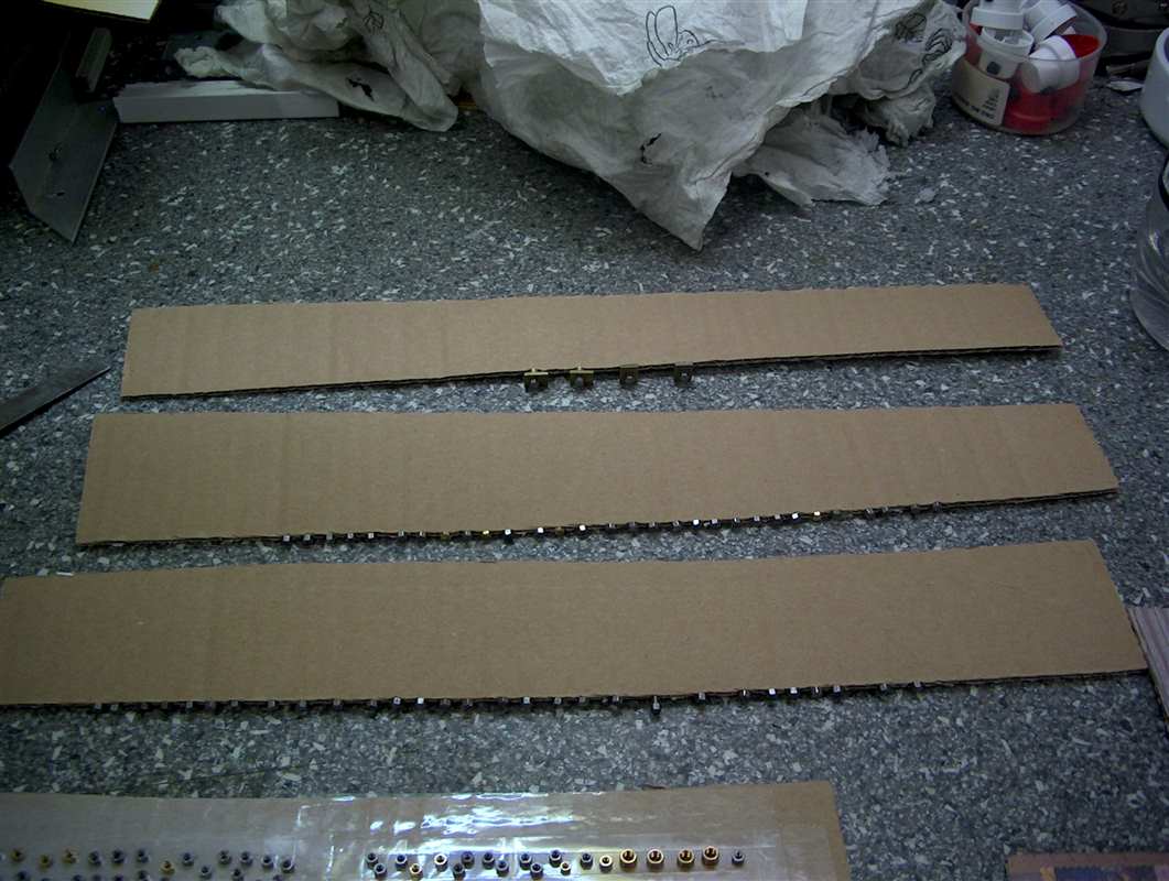

Update : 181
Hallo Allemaal,

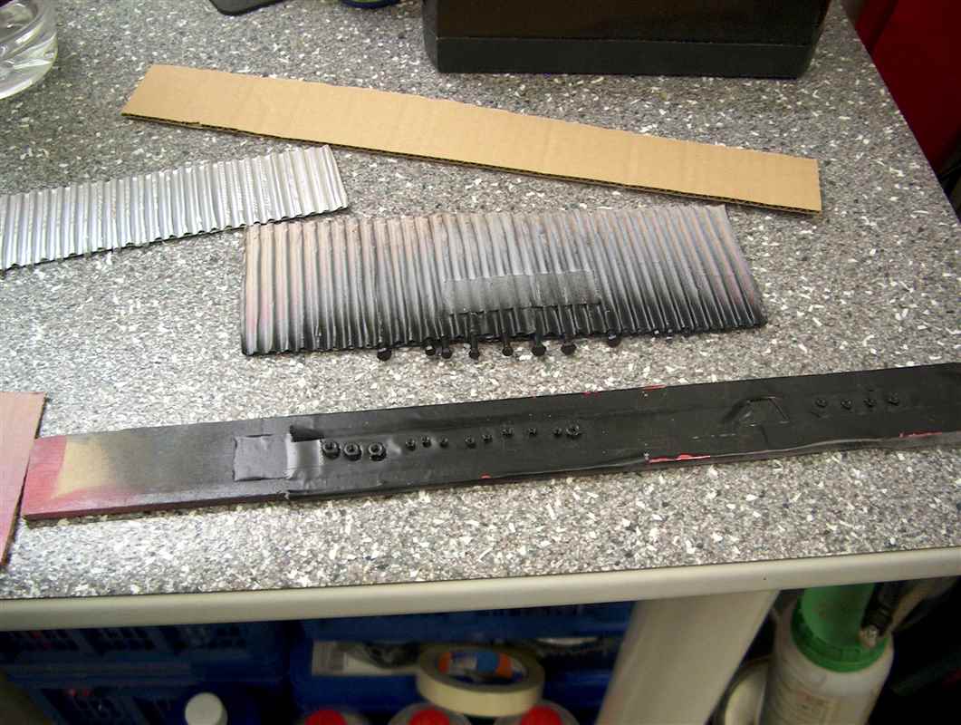

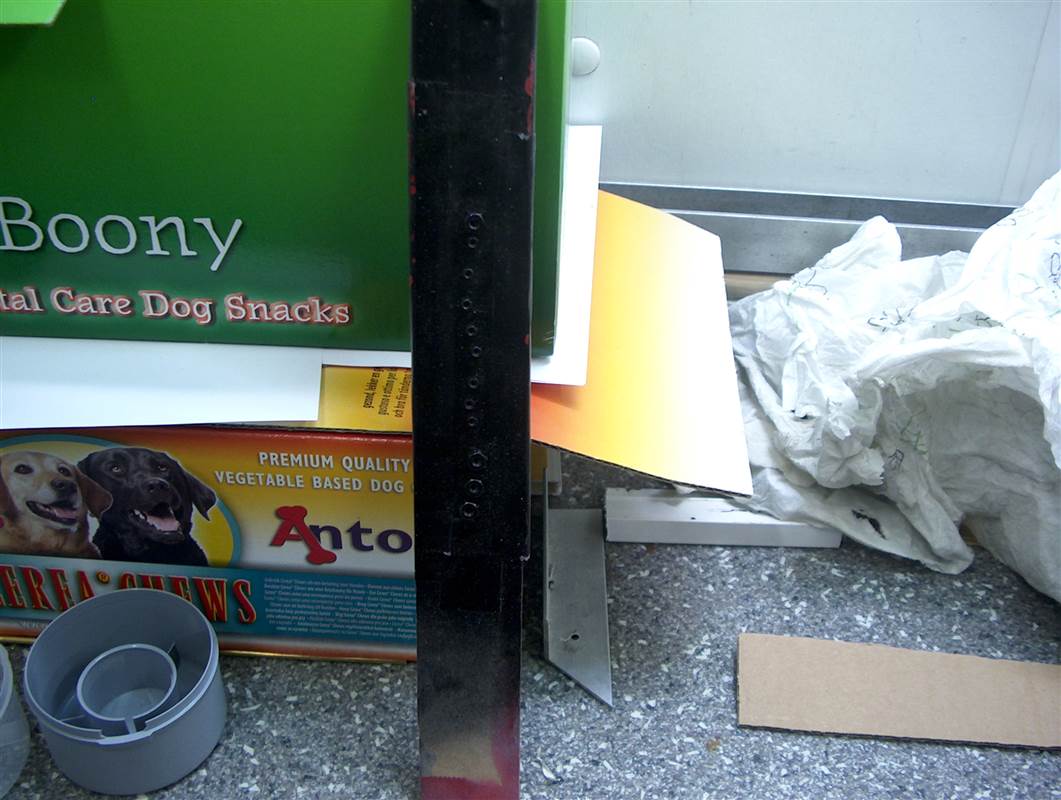

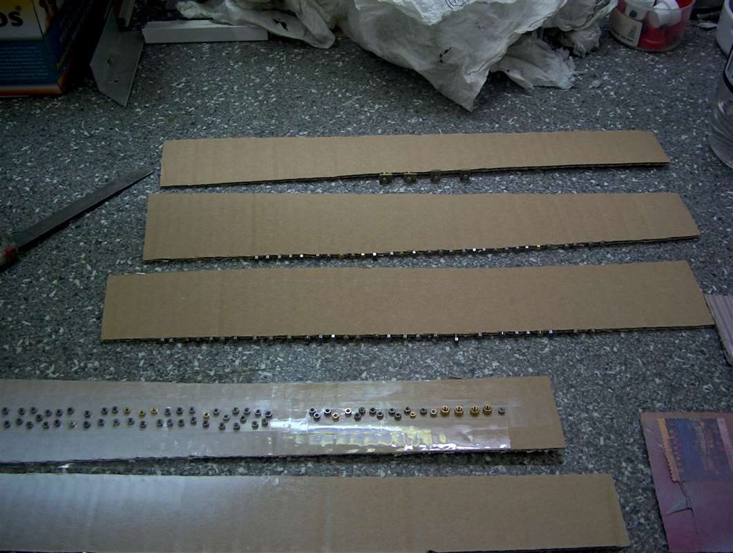

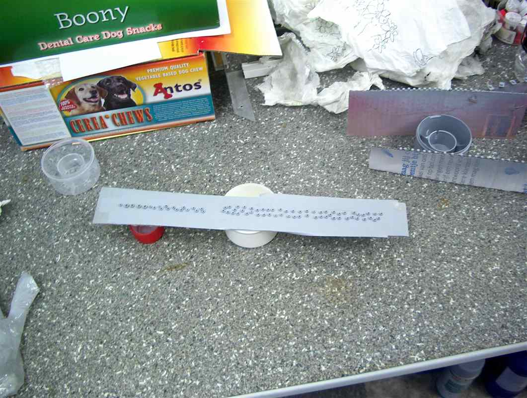

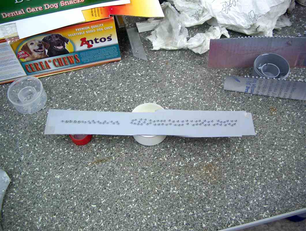

De boutjes en de moertjes in de primer gezet.
Een aantal boutjes en moertjes daarna mat zwart gespoten.
De boutjes in de zijkant van golfkarton gestoken n daarna in de primer gespoten.
De moertjes op plakband geplakt op het golfkarton en daarna ook in de primer gespoten.
Na 2 dagen alle boutjes en moertjes in de grijze verf gespoten.
Wordt vervolgd.
