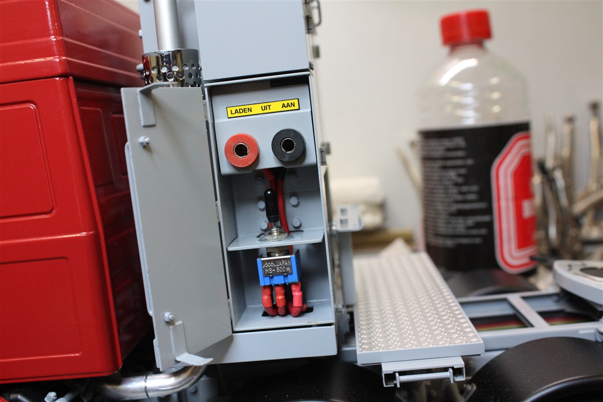

Even over die laadpluggen: misschien zou je een volgende keer kunnen overwegen, om op het model de stekkerpennen te maken: je moet nu erg voorzichtig zijn met het aansluiten van de lader, want daar zitten de stekkers nu aan. Als je eerst de spanning op de lader zet, dan zou je dus sluiting kunnen krijgen tussen de banaanstekkers. Als je dat andersom doet, loop je dat risico niet.
Nu zeg je misschien: ik sluit eerst alles aan en dan zet ik er de spanning op;
klopt, maar misschien doe je het ooit eens andersom; hetzelfde geldt bij het uittrekken van de stekkers. Dan krijg je vuurwerk.
't Is maar een overweging hoor....

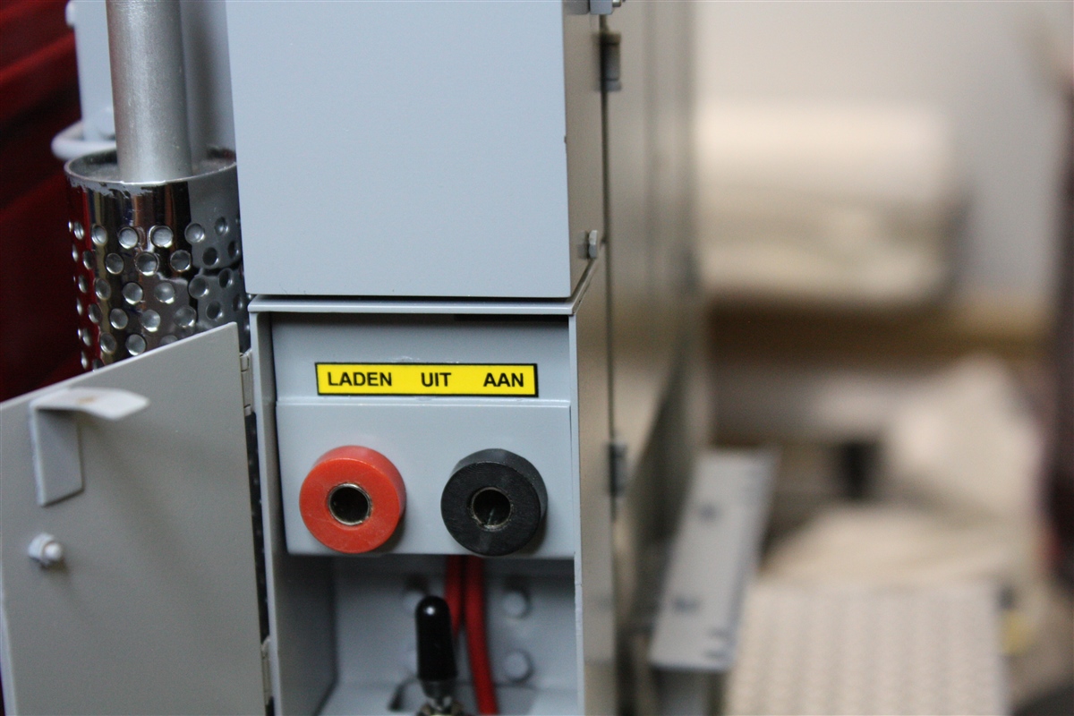

Hallo Cor,
Bedankt voor het meedenken ! :thumbsup:
Goede tip !
Helaas kan ik dit niet meer wijzigen, omdat er te weinig ruimte in het schakelkastje is, om de banaanstekkers te plaatsen.
Mogelijk zal ik bij de volgende truck wel gaan toepassen, omdat dan het risico aanzienlijk minder is, eigenlijk nul.
Tenminste als je de stekkers nog wel in de acculader laat zitten en de acculader uitstaat.
Tekst aangepast : Na advies/tip van Hobby van Robbie ! (14-02-2018 23:04)
Geen goed idee om de banaanstekkers te plaatsen/te monteren in het schakelkastje, dit in verband met de vast
gemonteerde blootliggende banaanstekkers! :( :( :(

Hallo,
Even over de laadpluggen: stekkerpennen aan de akkukant, is ook niet handig, daar dan altijd spanning op 2 blote pennen staat, gevoed door een akku, Dat is net zoiets als aan een losse akku open stekkerpennen maken.
Daarom is het altijd verstandig om aan de zijde , waar ALTIJD spanning opstaat, om die kant te voorzien van bussen (vrouwtje) te maken, en de andere kant, die je kan uitschakelen (voeding uitzetten, of verbinding lostrekken) die te voorzien van pennen (mannetje.
Bij het aansluiten, cq losnemen, altijd nadenken....:
altijd aansluiten met lader UITGESCHAKELD (of bij de meeste laders: lader in STOP mode)
altijd losnemen met lader UITGESCHAKELD. (of bij de meeste laders: lader in STOP mode)
Dan breng je altijd de verbindingen spanningsloos aan en ook verwijder je de laadverbindingen spanningsloos.
Het blijft altijd nadenken.
Net als in de lader de goede spanning en laadstroom instellen.......:)
Bij Piet dus altijd 12V en xxA :)
Dus Piet, ga zo door,

Hallo Rob,
Je hebt inderdaad gelijk, als ik de oplaadpluggen zou omdraaien, dat dan de vastgemonteerde banaanstekkers bloot liggen/zitten in het schakelkastje.
LEVENSGVAARLIJK !!!
Dus zoals ik het nu gemaakt heb, is dit de veiligste optie, dus was ik toch goed bezig, als aspirant elektronicus, hahaha !
Rob, bedankt voor de tips !
Aangaande de volgorde van : IN en UIT schakelen van de acculader !
"als ik de oplaadpluggen zou omdraaien, dat dan de banaanstekkers blootliggen in het schakelkastje.........."
Ik heb toch nooit gesteld , dat die banaan stekkers LOS in de kast moesten liggen?
Die moeten natuurlijk ook vast gemonteerd worden, net als nu de bussen. Dan kunnen die ook niet tegen elkaar aan komen; moet je er geen metaal op leggen....
Maar laten we tot een compromis komen:
De truck 1 banaanstekker en 1 bus, beide vast gemonteerd,
en de lader óók een banaanstekker en 1 bus.
Moet je die natuurlijk niet in elkaar steken.....
Hallo Cor,
Het was ook niet de bedoeling om de banaanstekkers los te laten liggen in het schakelkastje, maar op de zelfde manier te monteren/vast te zetten als de laadbussen.
Maar na het advies van Hobby van Robbie en zelf goed nadenken, is het risico toch groter dat banaanstekkers geraakt worden door een schroevendraaier/sleuteltje, of iets dergelijks, dan met de laadbussen, zoals ze nu gemonteerd zijn.
Als ik de procedure in acht neem, zoals ik het beschreven heb, is het risico nihil, dat er kortsluiting ontstaat.

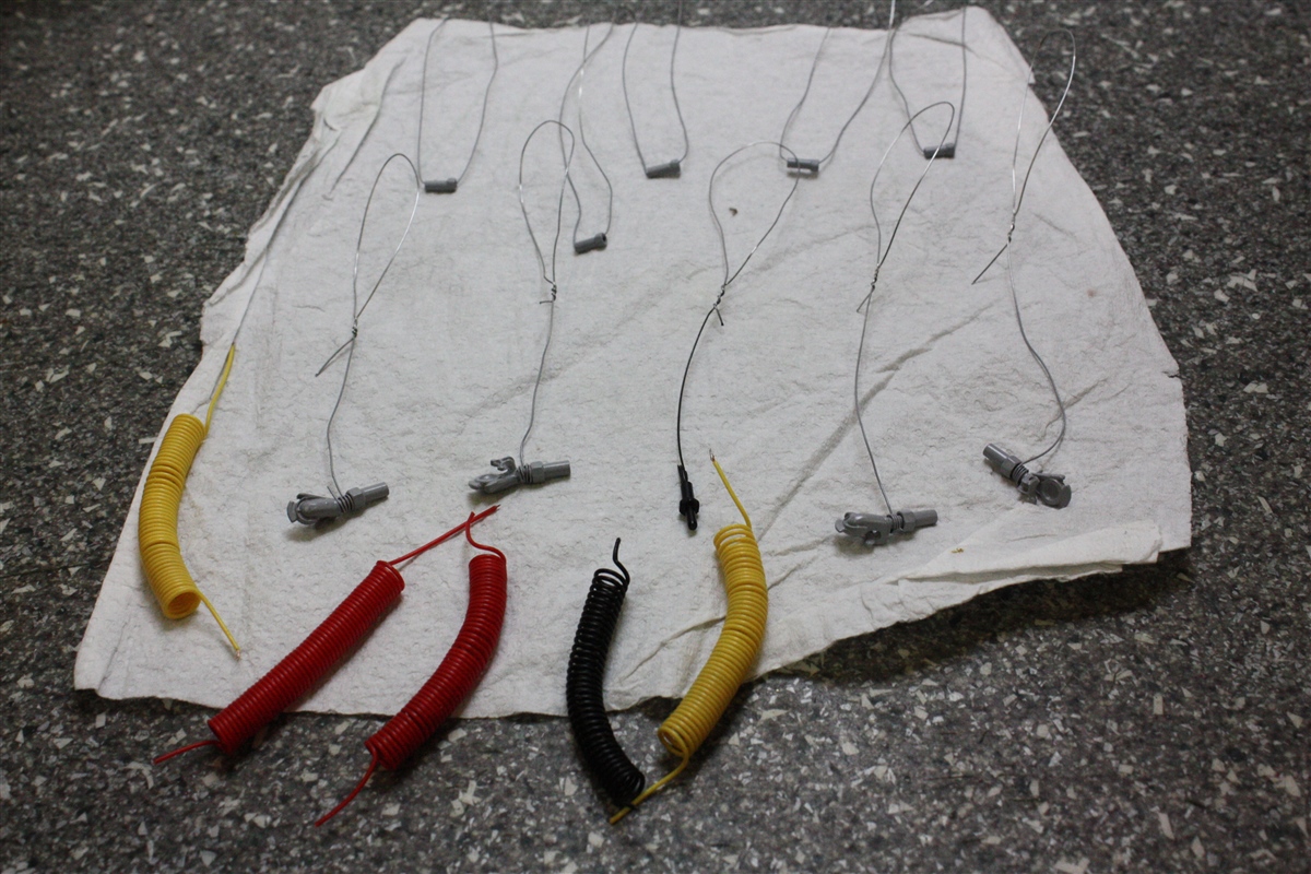

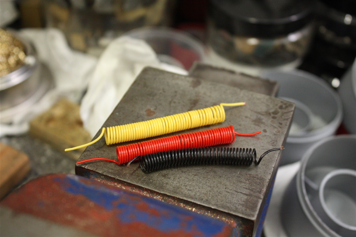

Begonnen met het maken van de flexibele luchtslangen en de flexibele kabel voor de verlichting van de jeepdolly en de dieplader.

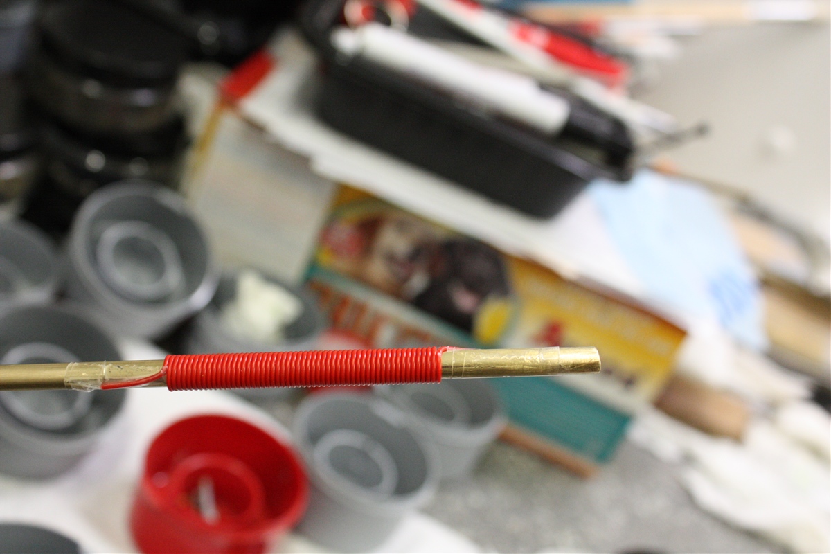

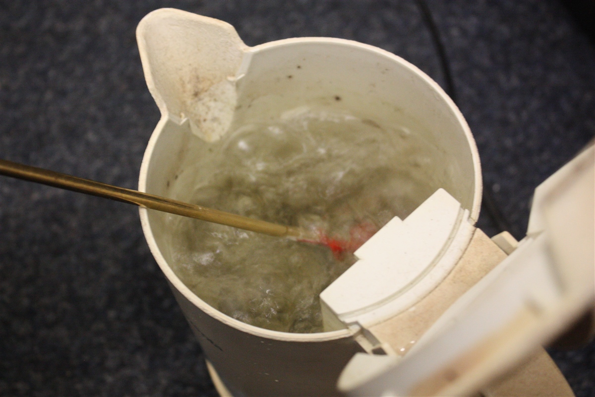

De rode draad van 1.2 mm strak om een 5 mm messing ronde staf gedraaid en vastgeplakt.

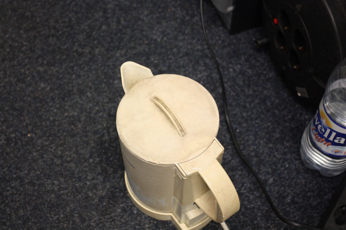

Daarna 4 tot 5 minuten in en (oude) waterkoker in kokend water laten hangen.
Na het 5 minuten koken, de luchtslang afkoelen in koud water.

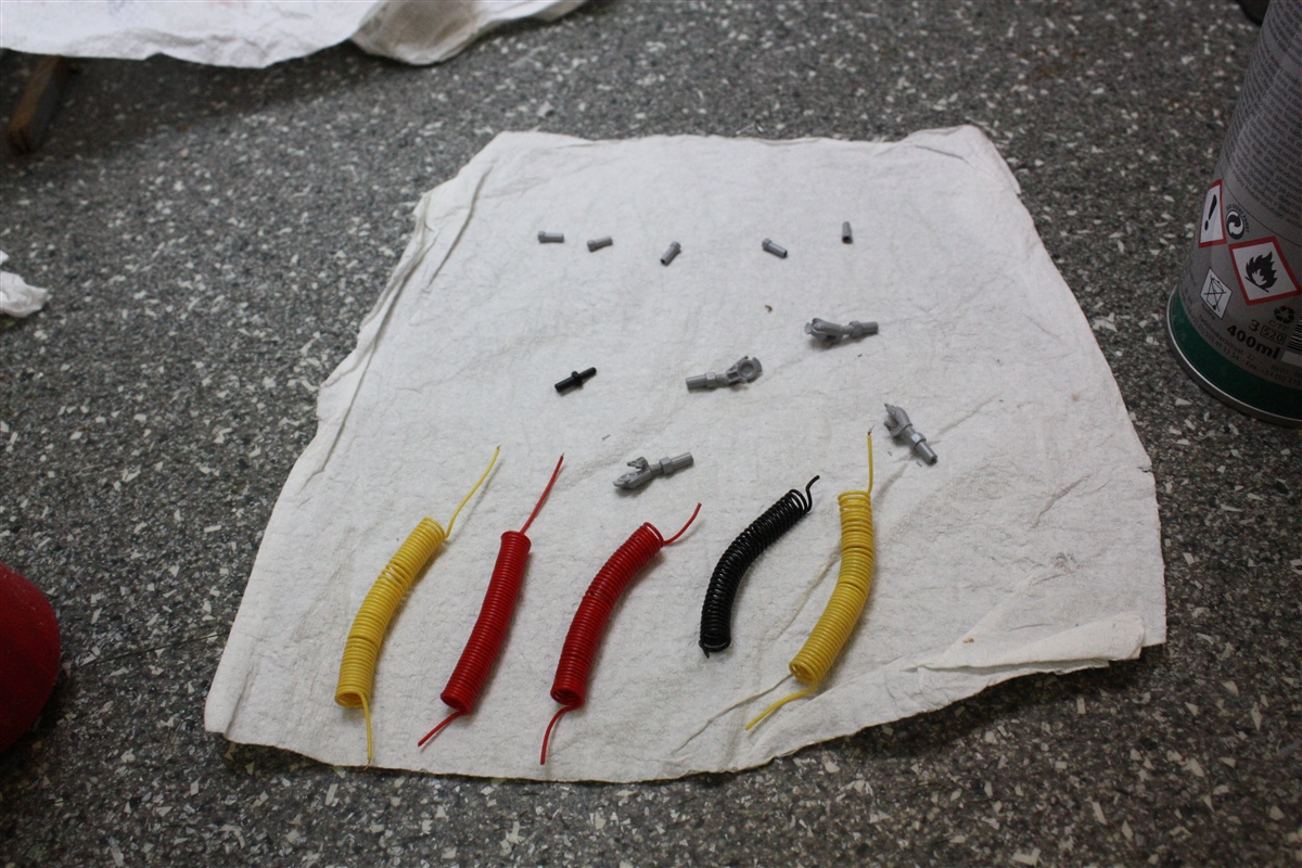

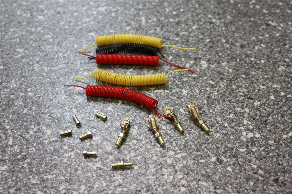

Dit is het resultaat van de maken van flexibele luchtslagen en de verlichtingskabel, na het koken in de waterkoker
2 x rode flexibele luchtslangen.
2 x gele flexibele luchtslangen.
1 x zwarte flexibele verlichtingskabel.
De flexibele luchtslangen zijn ook echt flexibel, als je de (lucht)slangen geheel uitrekt en weer loslaat, veren ze weer terug in de originele opgerolde staat, zoals ook bij de 1:1 luchtslangen en verlichtingskabels.
Tot zover deze update.
Goede tip Piet, makkelijk om zelf die slangen te maken.

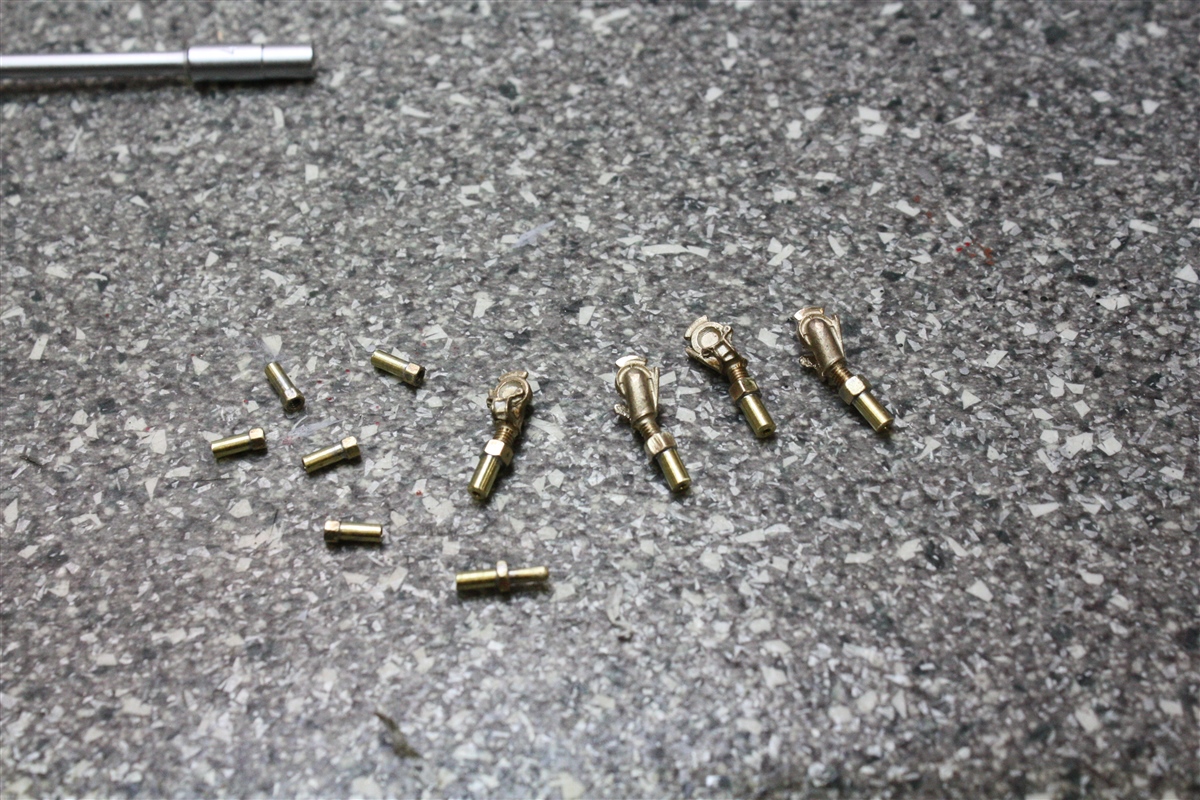

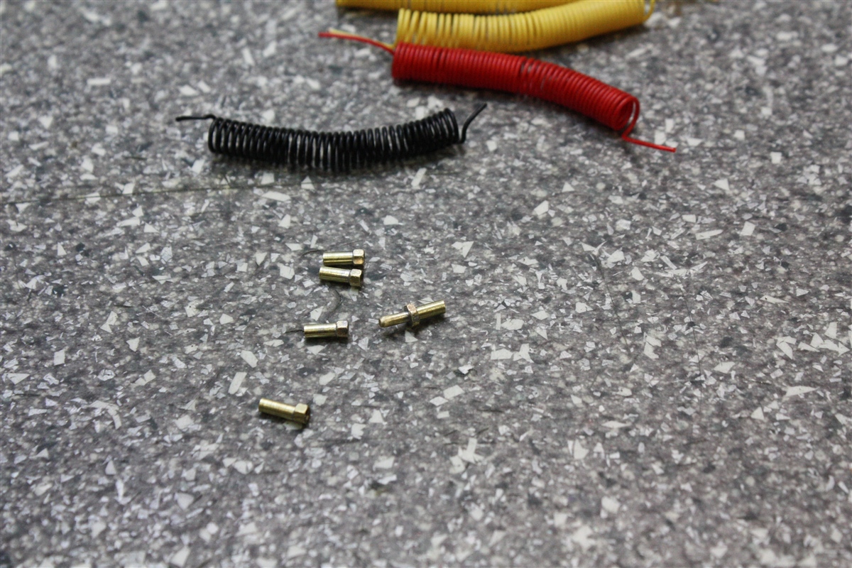

Verder gegaan met de luchtslangen.

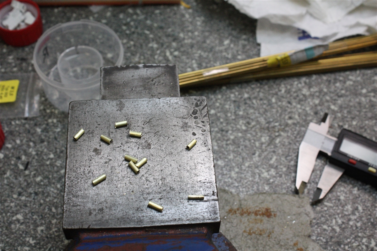

De aansluitkoppelingen gemaakt tussen de luchtslangen en de aansluitingen van de leidingen op het luchtslangenstandaard en de aansluitkoppelingen voor de luchtslangkoppelingen.
De 4 slangaansluitingen voor op de luchtleidingen van de luchtleidingen standaard.
Deze worden straks vastgeschroefd op de luchtleidingen.
De 4 slangaansluitingen gemaakt voor de 4 luchtslangkoppelingen.
Tevens de aansluiting maakt voor verlichtingskabel/snoer deo de jeepdolly van de dieplader wordt aangesloten.
De 4 luchtslagen en de verlichtingskabel/snoer.

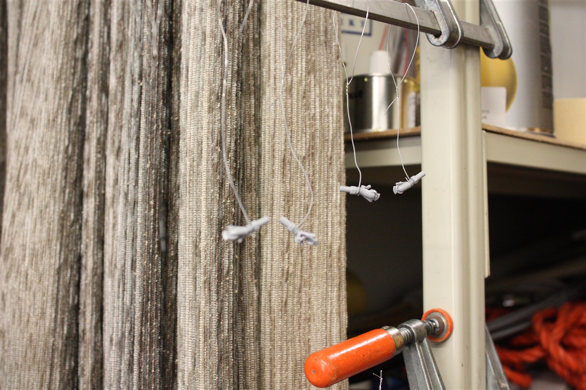

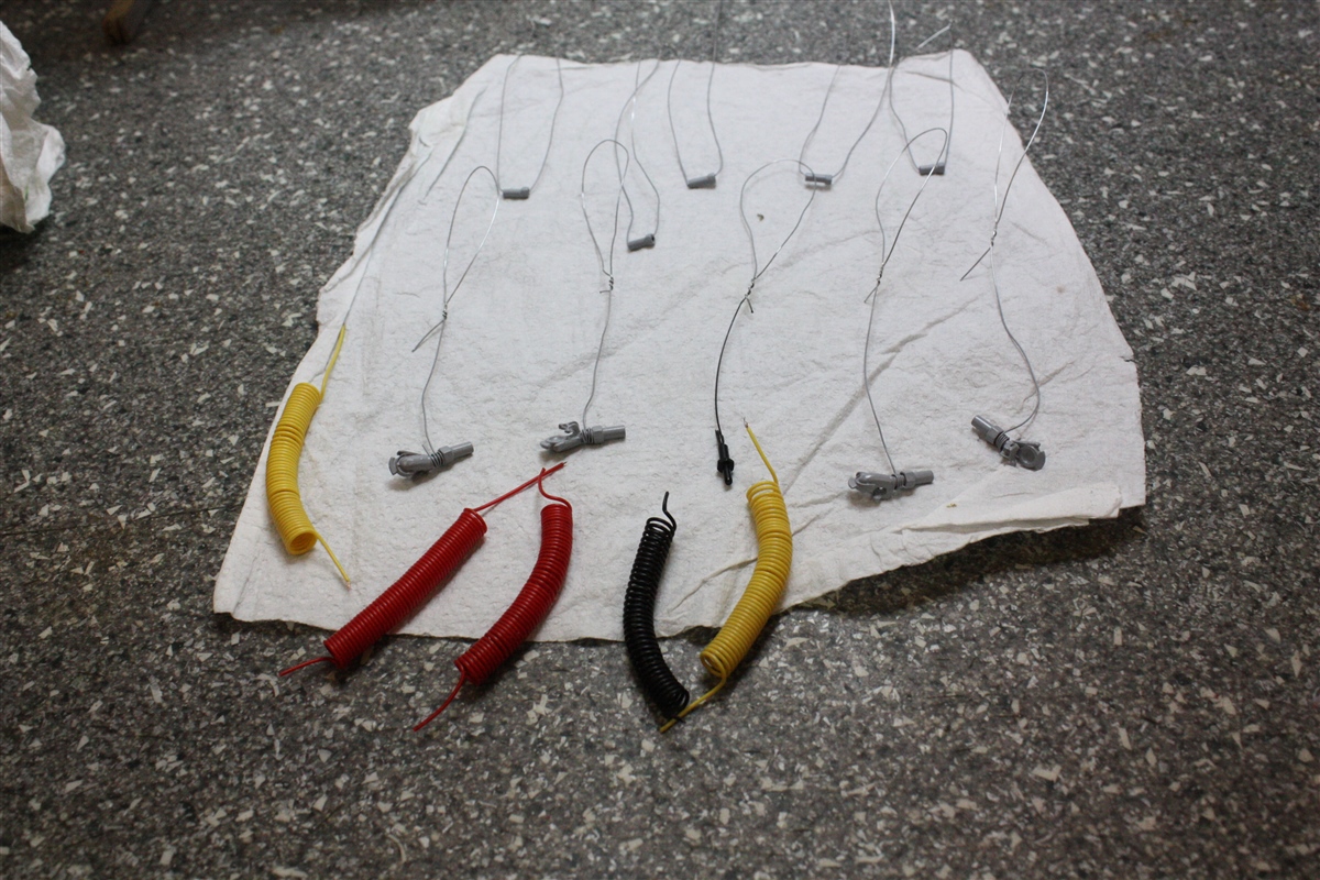

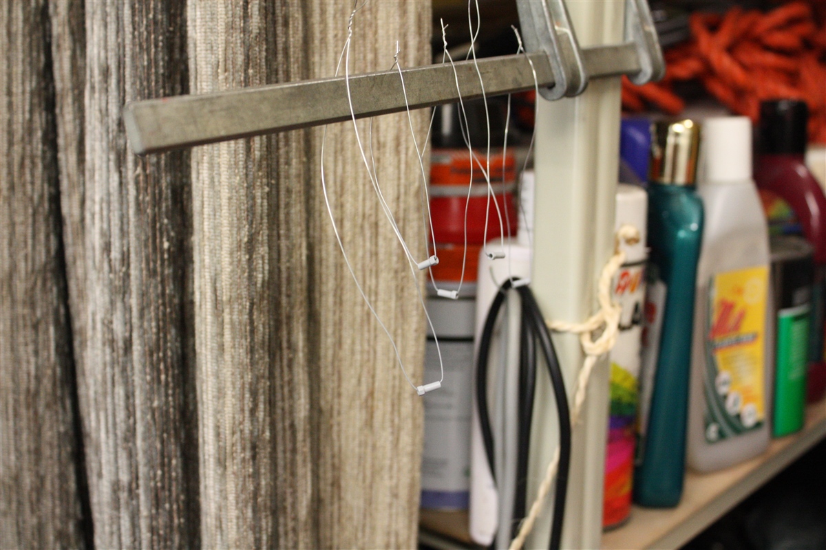

De messing aansluitkoppelingen en de messing luchtslangkoppelingen in de primer gespoten, daarna in de grijze lak gespoten.
De aansluitkoppeling aansluiting van de verlichtingskabel/snoer mat zwart gespoten, die wordt aangesloten op de jeepdolly van de dieplader.
hoi Piet
echt wat een stukje bouw werk lever jij af zeg .
maar toch een opmerking .
luchtslang koppelingen worden volgens mij nooit gespoten maar blijven er altijd messing kleurig uit zien .
