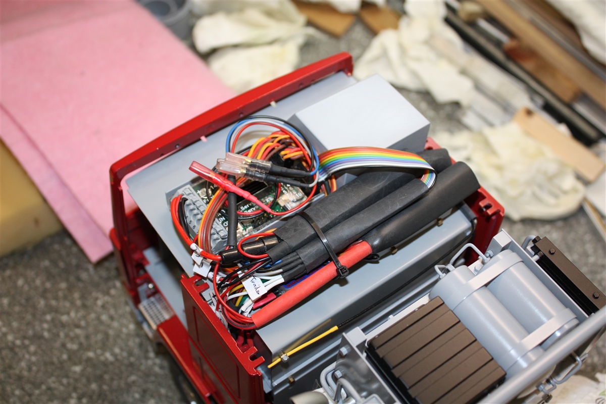

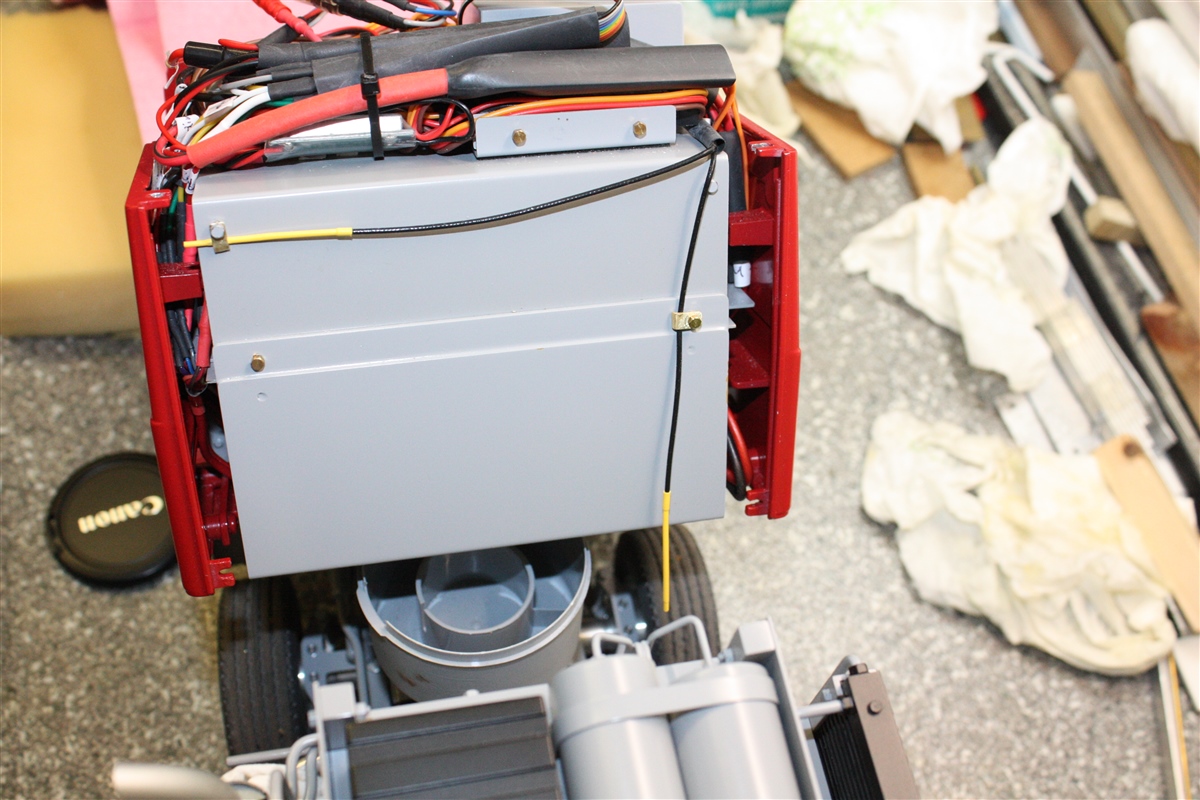

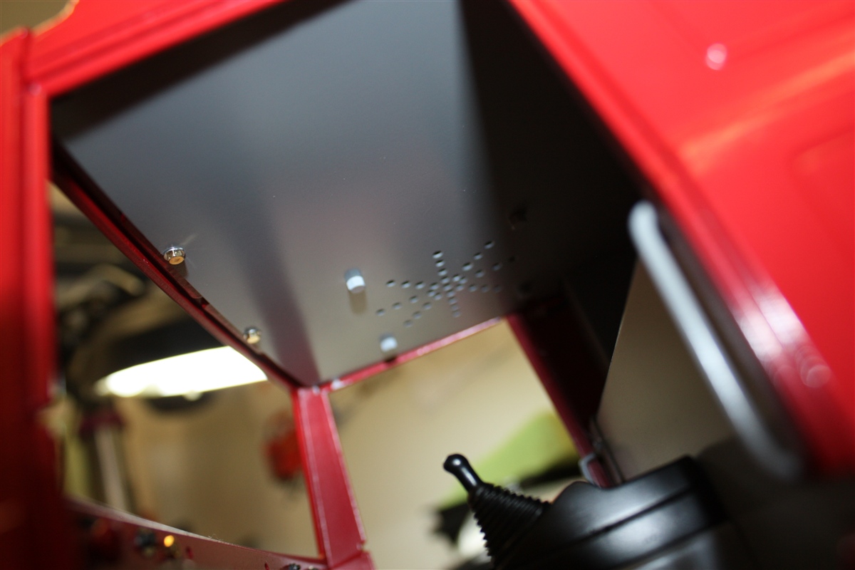

De bekabeling op het binnendak netjes ge ordenend en de losse BEC netjes onder de bekabeling gemonteerd en vastgezet me een ty rap.
De antennedraden vast gezet aan de achterkant van de binnencabine.
He binnendak aan de voorkant vastgezet met 2 M2 boutjes aan het Globetrotterdak.
Even een blik in de slaapruimte, de matras is nog niet klaar, deze is nog bij de stoffeerder.
Zie in de linker en rechthoek van de slaapruimte de binnenverlichting,

De bedrading onder de zwaar Transportmodule mooi weggewerkt met krimpkousen links/rechts
Linkerkant :
Rechterkant :
De olieleidingen van de oliekoeler en de boutjes moeten nog worden bijgewerkt, dit is inmiddels al gebeurd.
De beschermkap moet nog om de oliekoeler gemonteerd worden, maar dit gebeurt als laatste, dit in verband met beschadigen.
Als straks de spatborden worden gemonteerd zie je niets meer van de krimpkousen, die zitten dan achter de spatborden.

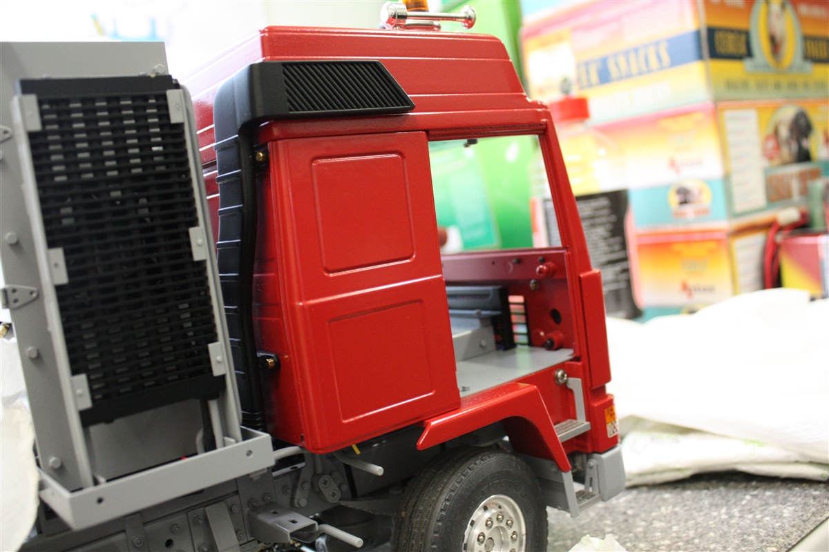

Toch nog een kleine update :

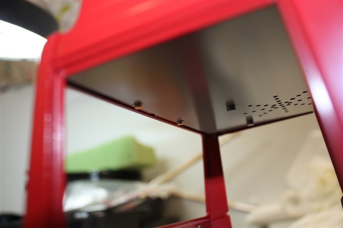

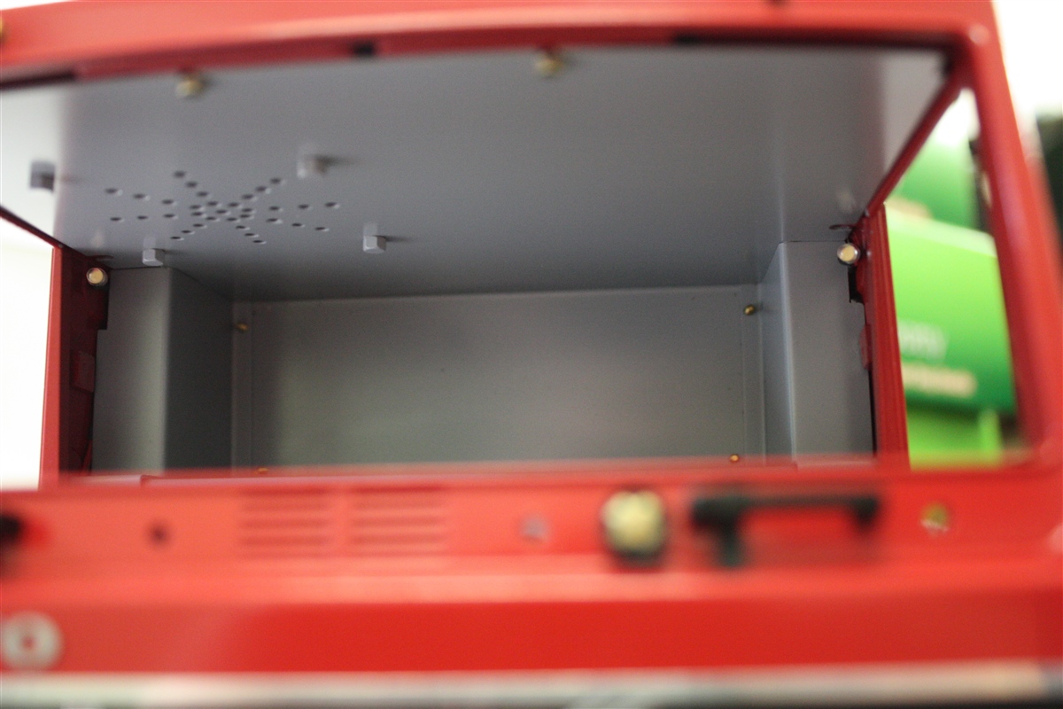

Fotosessie : 1

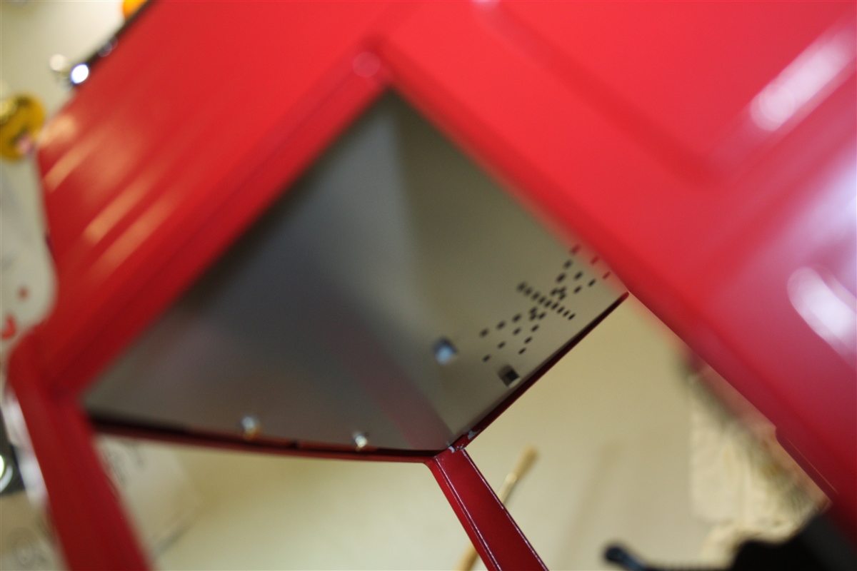

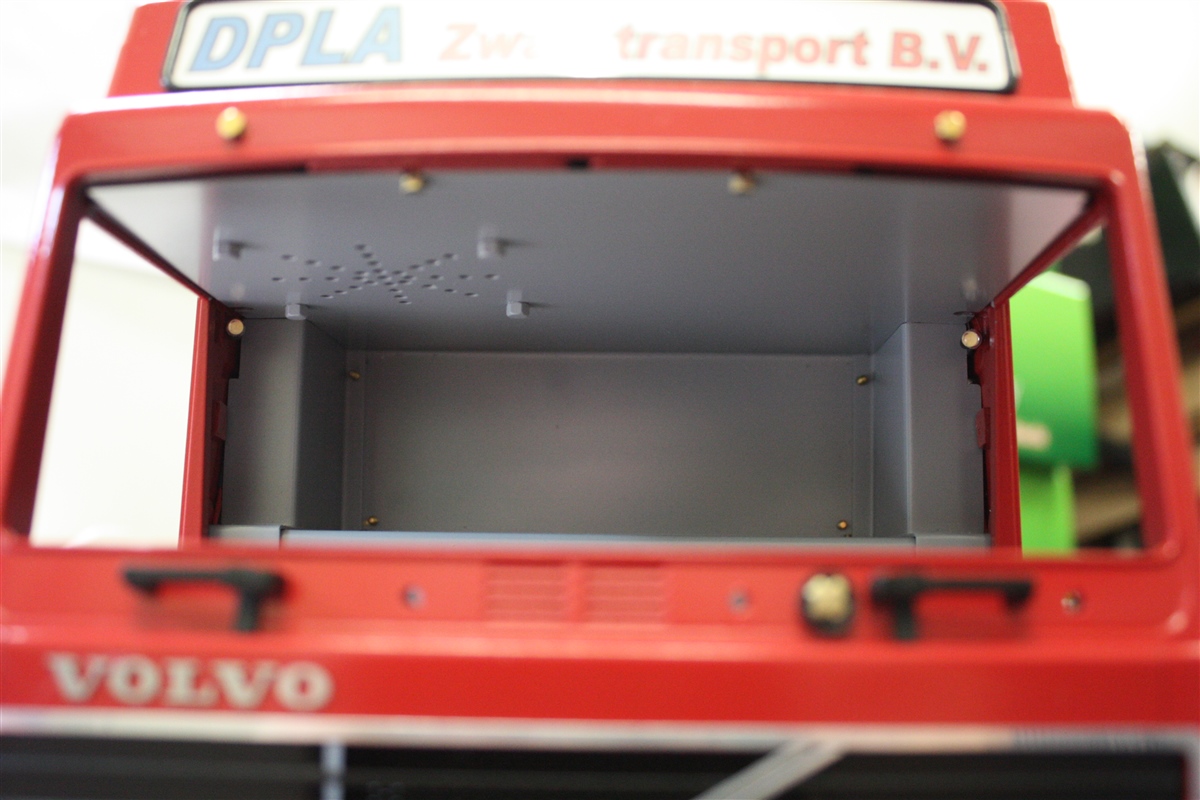

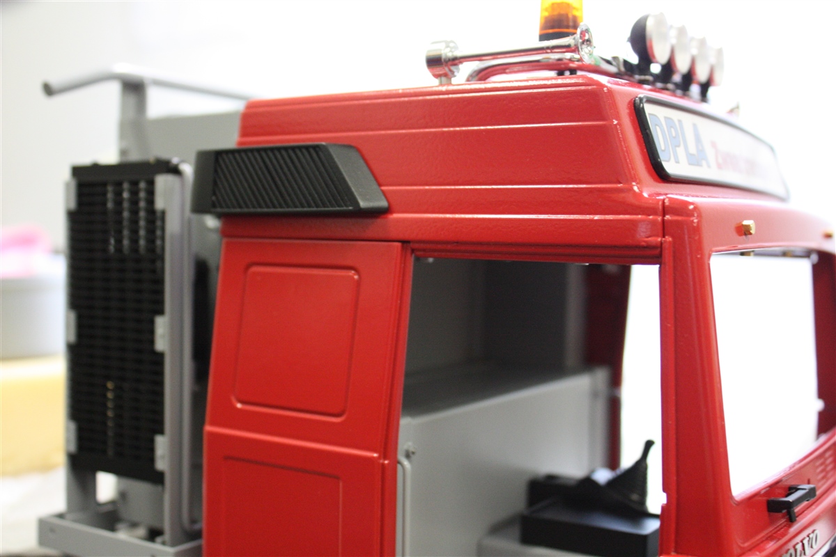

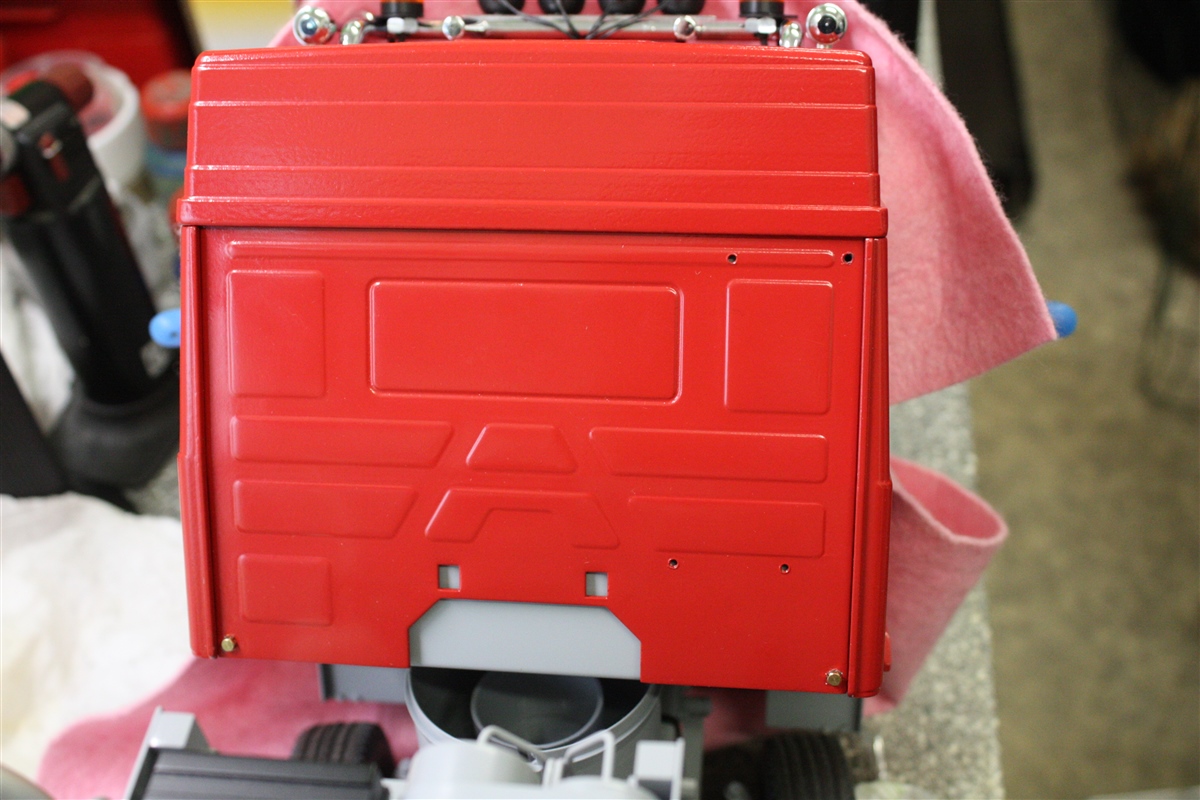

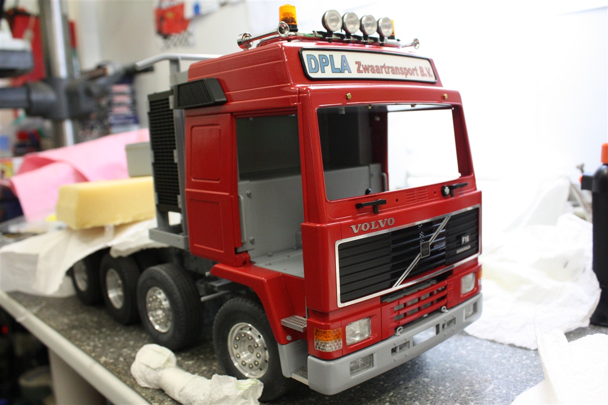

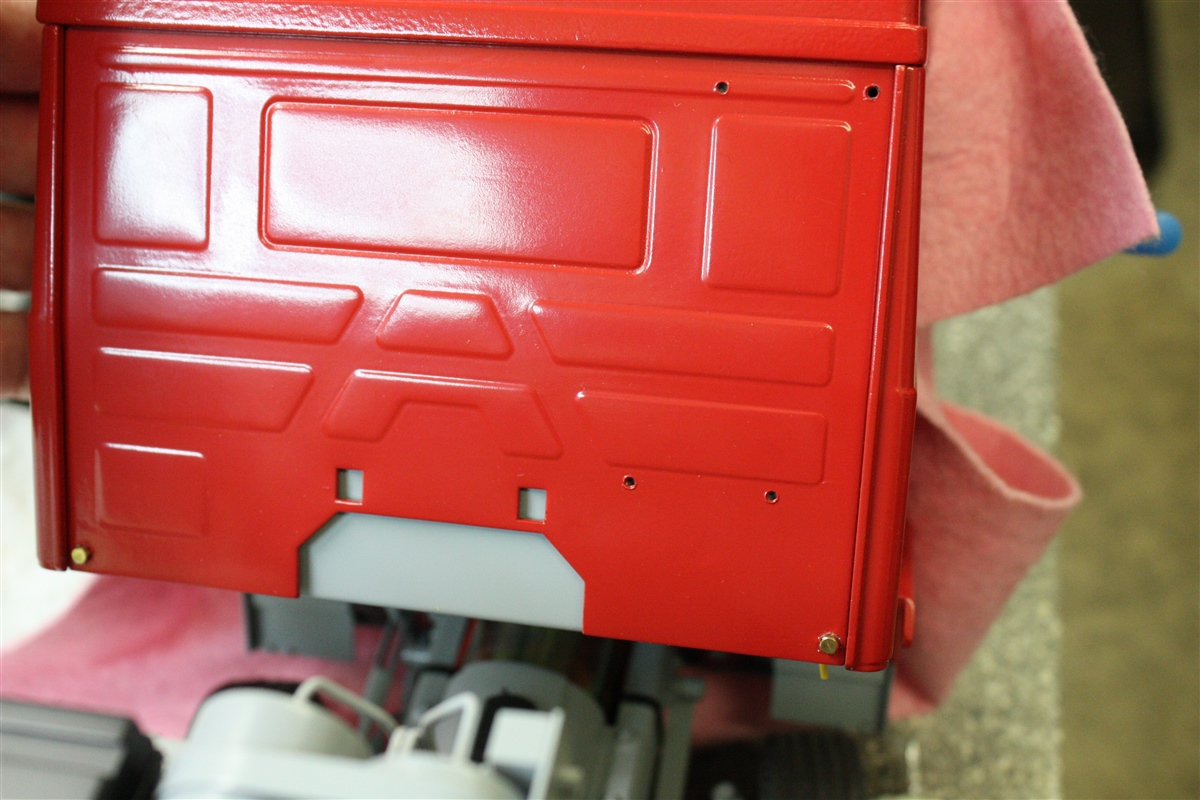

De achterwand in de buitencabine gemonteerd.
De messing boutjes moeten nog wel in de rode lak gezet worden.
Het zelf gemaakte kunststof luchtfilter gemonteerd.
Ook deze boutjes moeten nog in de mat zwarte lak gezet worden.
Helaas vergeten om het stof op het luchtfilter met een kwastje te verwijderen. :( :(

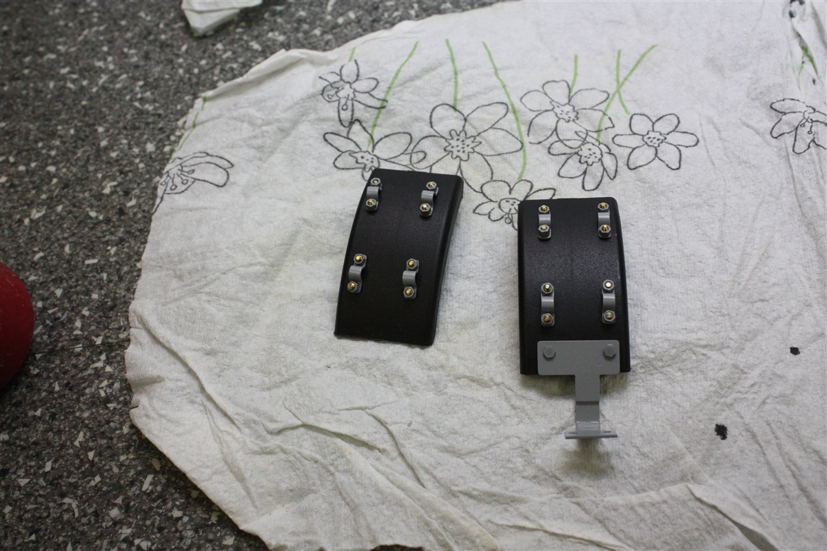

Hallo allemaal,

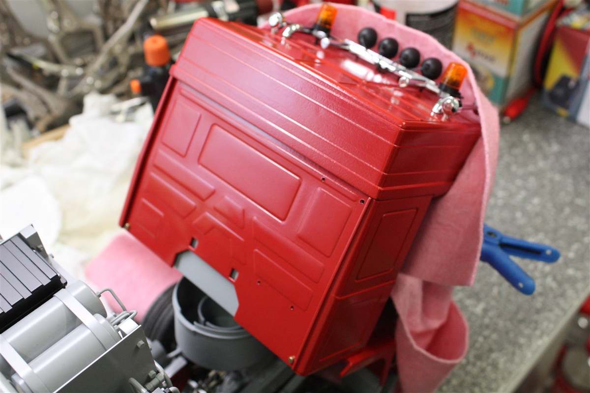

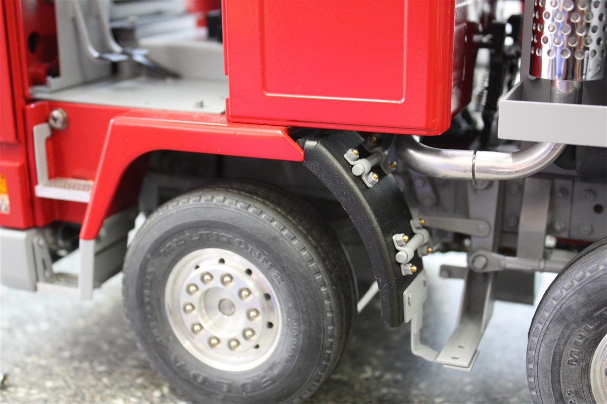

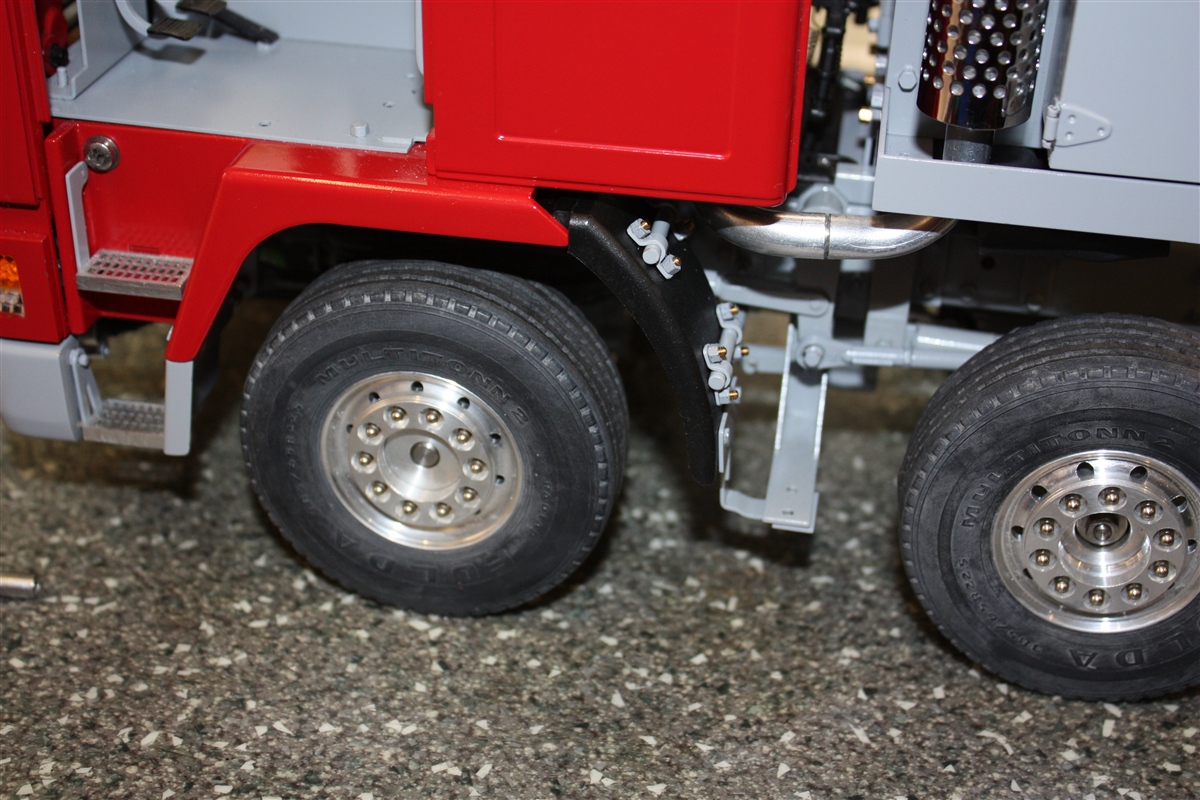

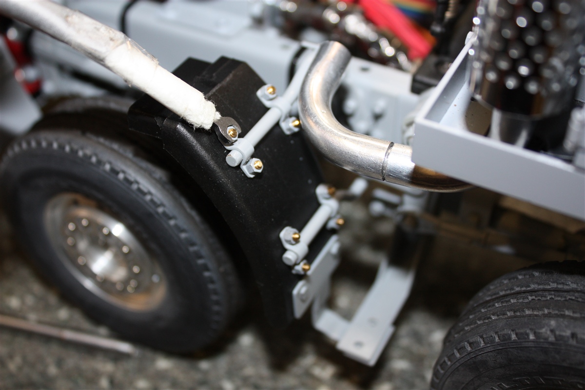

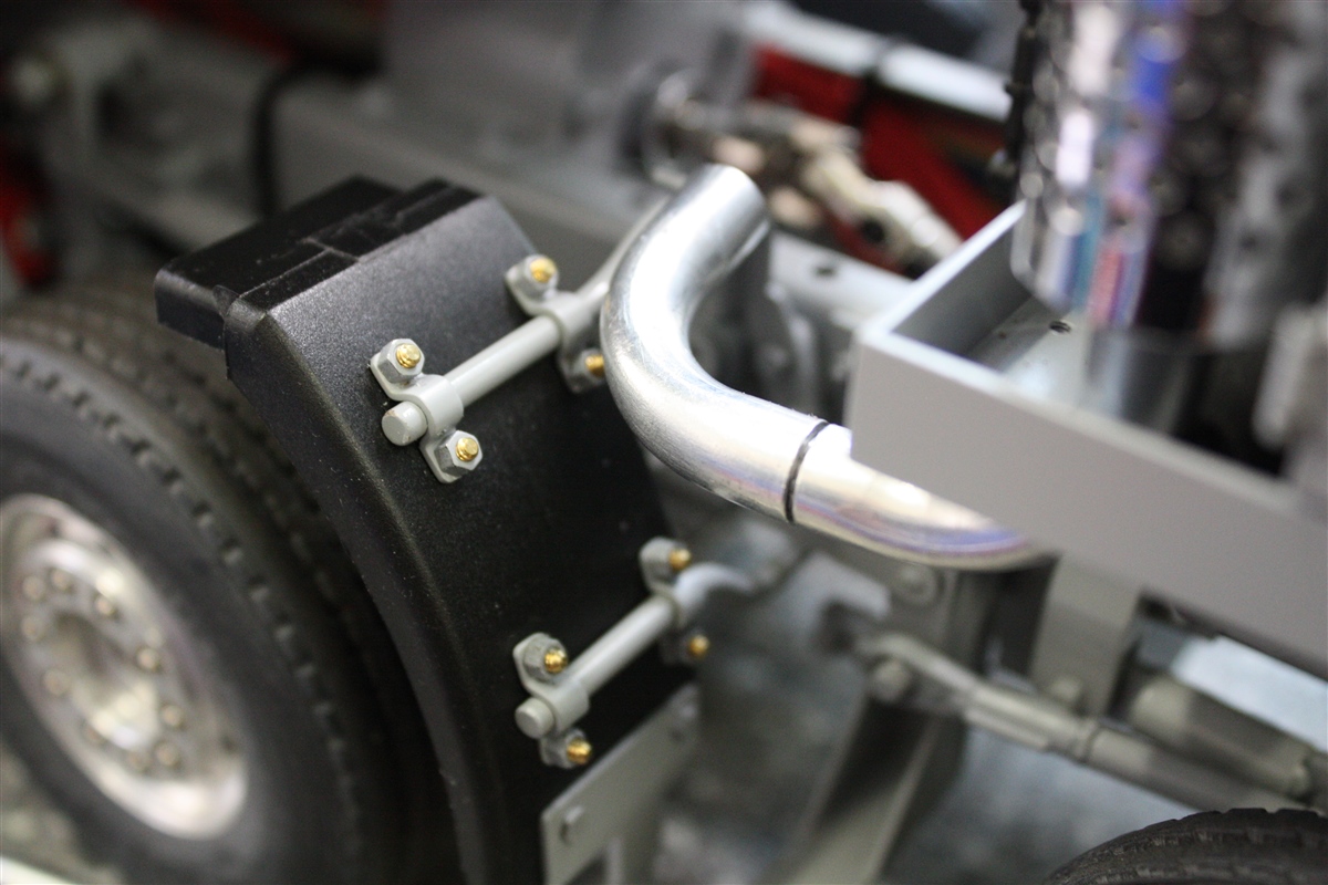

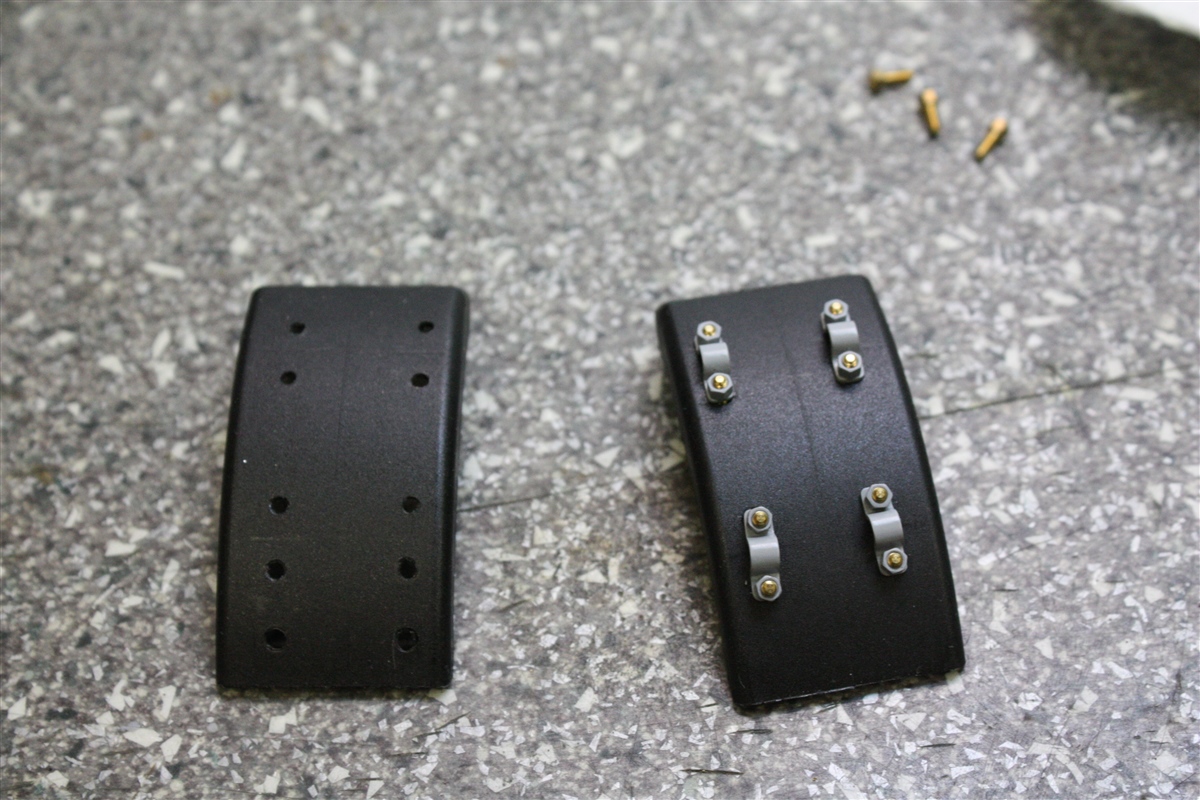

Ondanks het warme weer en de hoge temperatuur in de werkplaats toch nog weer wat onderdelen gemonteerd.
De boutjes van het luchtfilter matzwart gemaakt en de 2 boutjes van de achterwand in de rode lak gezet.

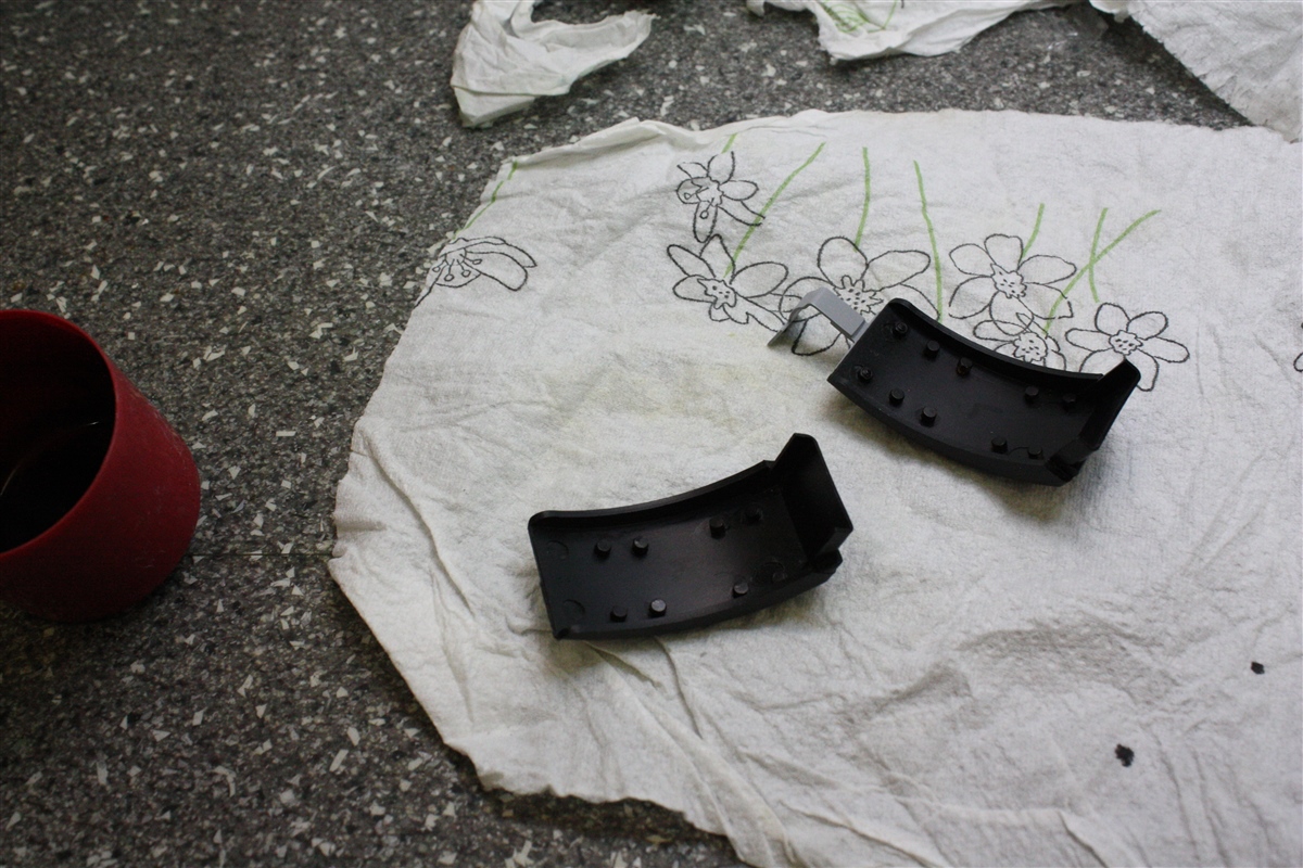

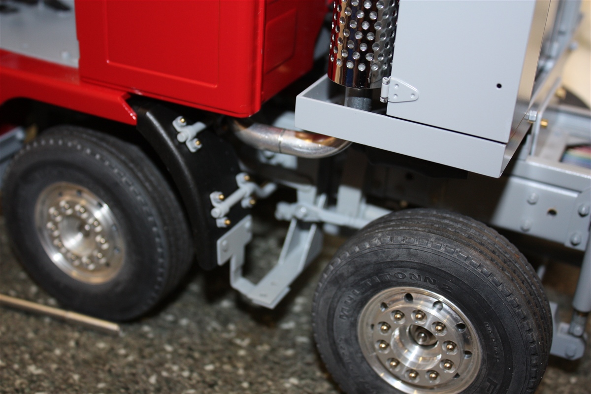

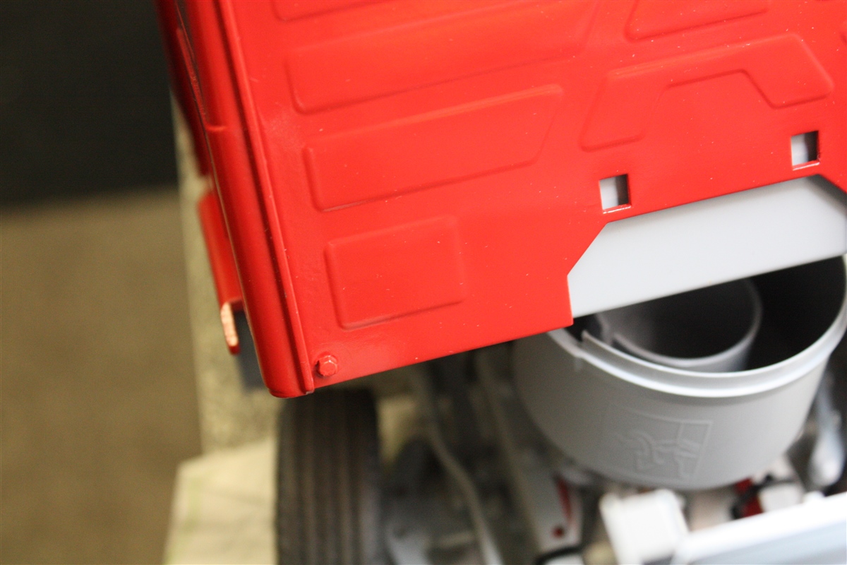

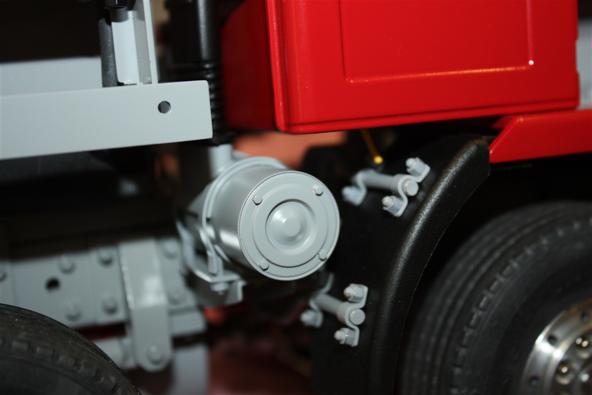

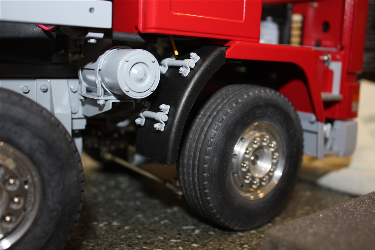

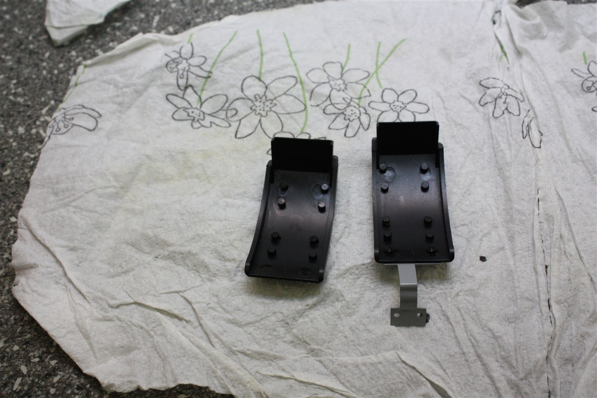

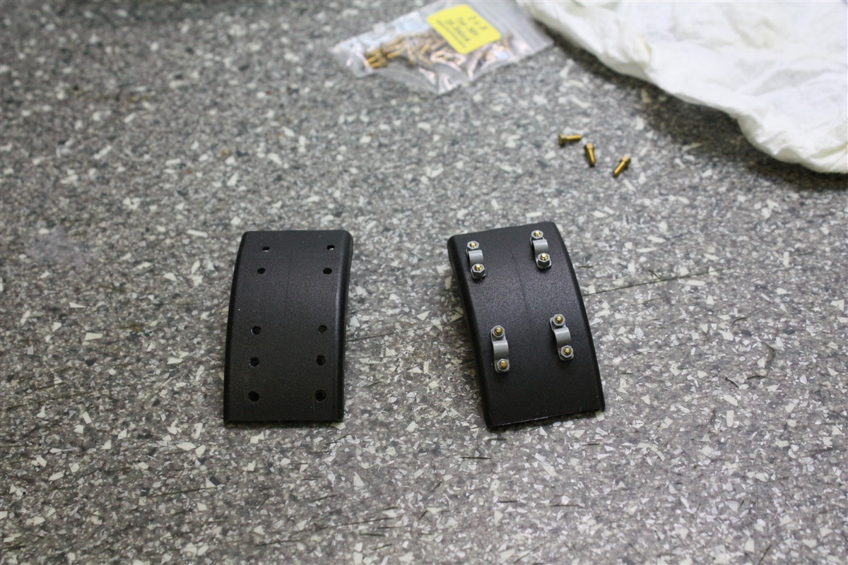

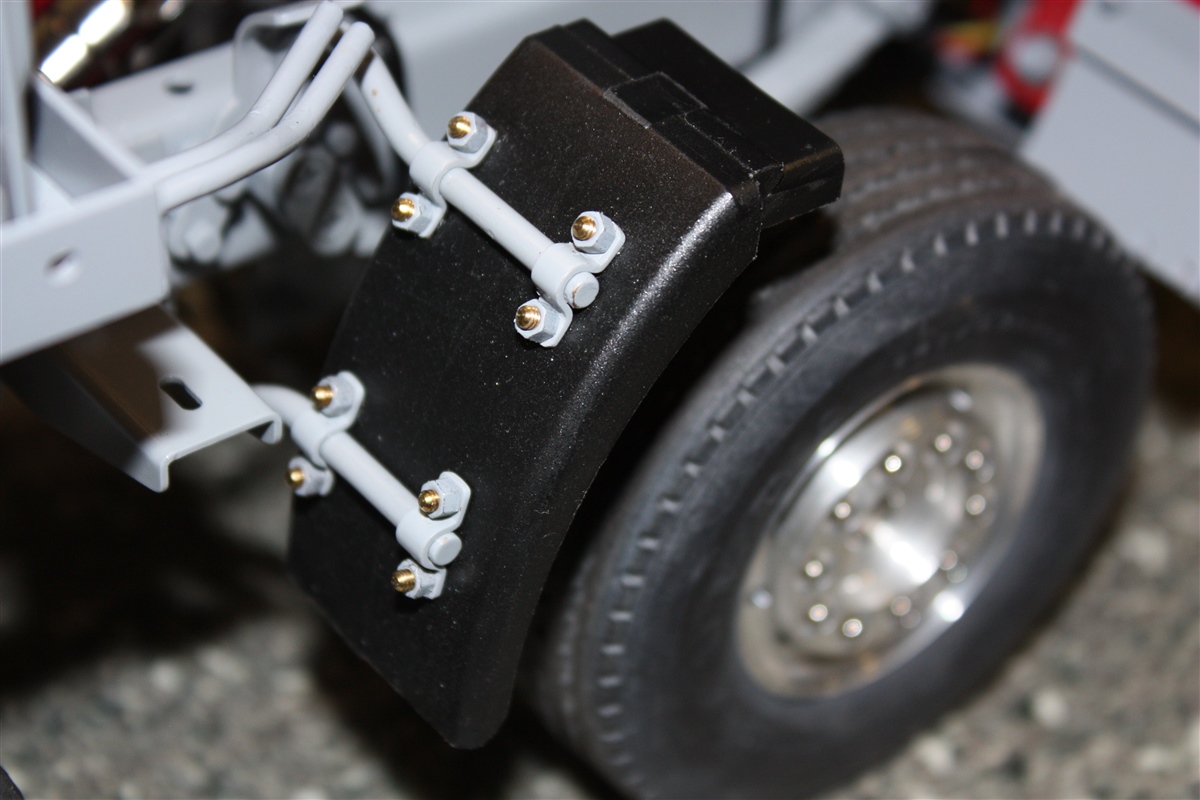

De spatbordbeugels gemonteerd op de sparborden links/rechts, die aan de achterkant van de voorwielen worden gemonteerd.
Bij de cabine van Wedico zitten deze spatborden aan de onderkant vast aan de kantelcabine.
Ik heb de spaborden aangepast zoals bij de 1:1 Volvo F 16 zijn gemonteerd.
De messing beugels vastgezet met 2 boutjes.
De M2 boutjes aan de binnenkant van de spatborden matzwart gemaakt/gelakt.
De M2 moertjes worden later, als de spatborden/schermen gemonteerd zijn, grijs gelakt.
Tot zover deze update.

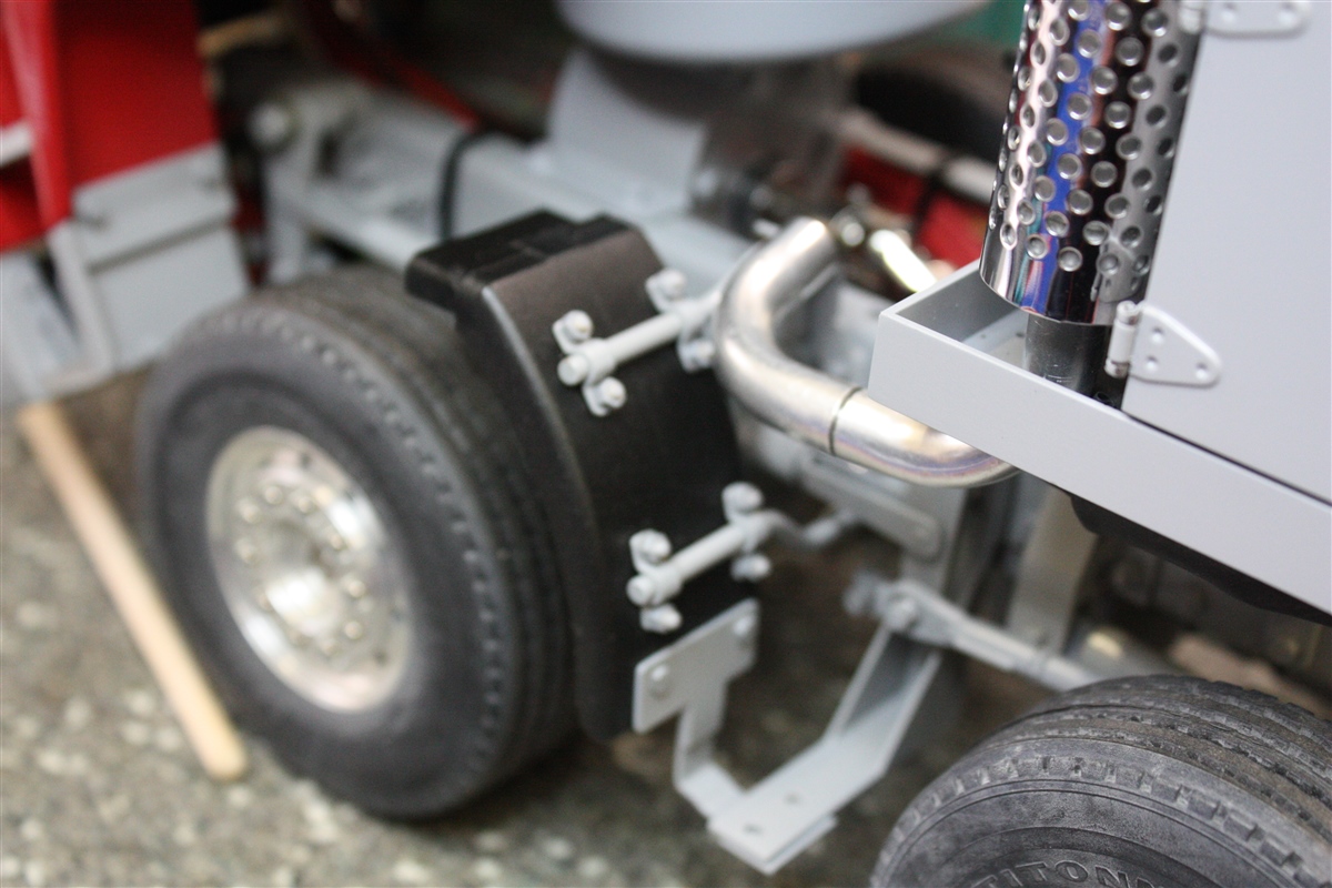

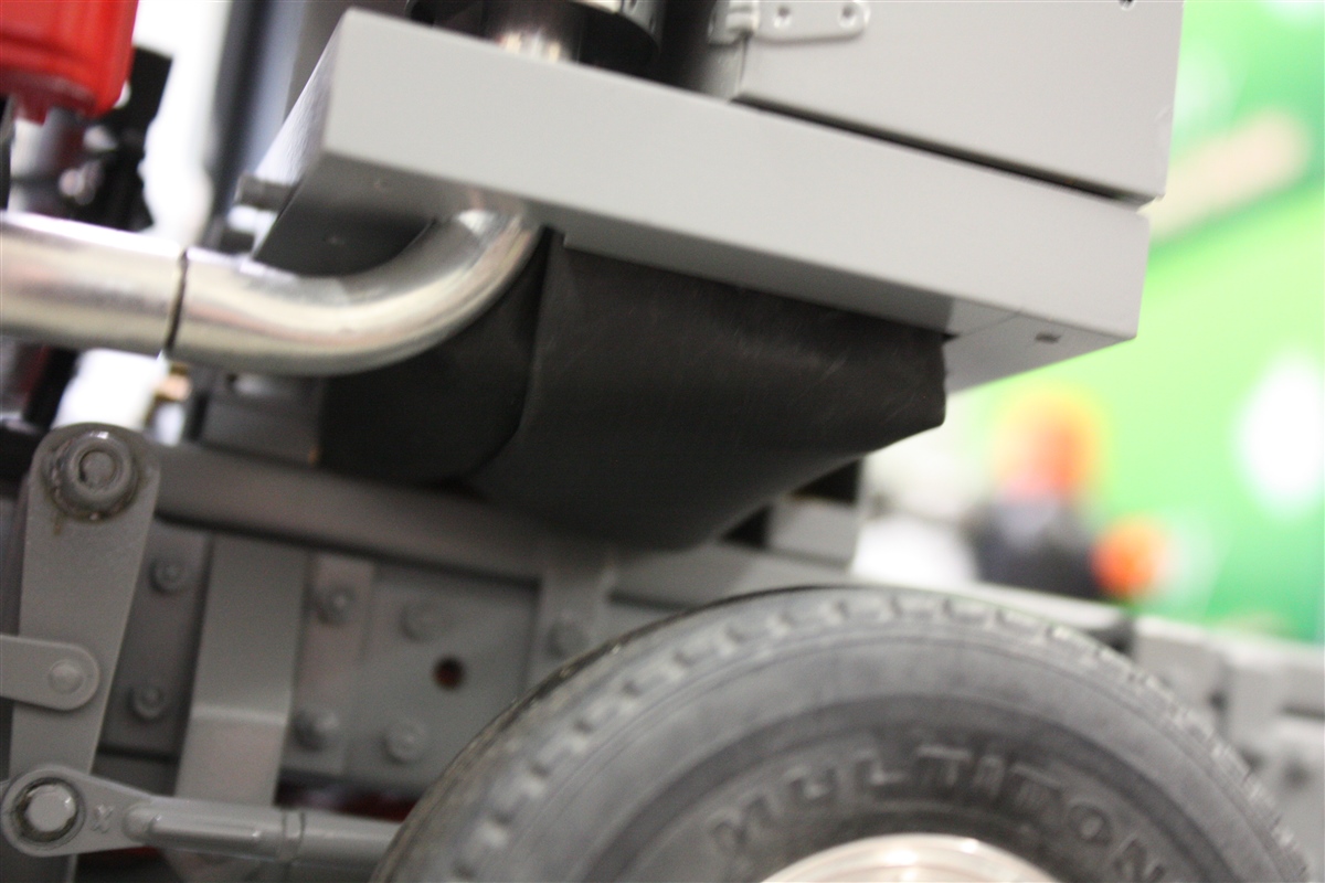

Update : 259
Hallo allemaal,

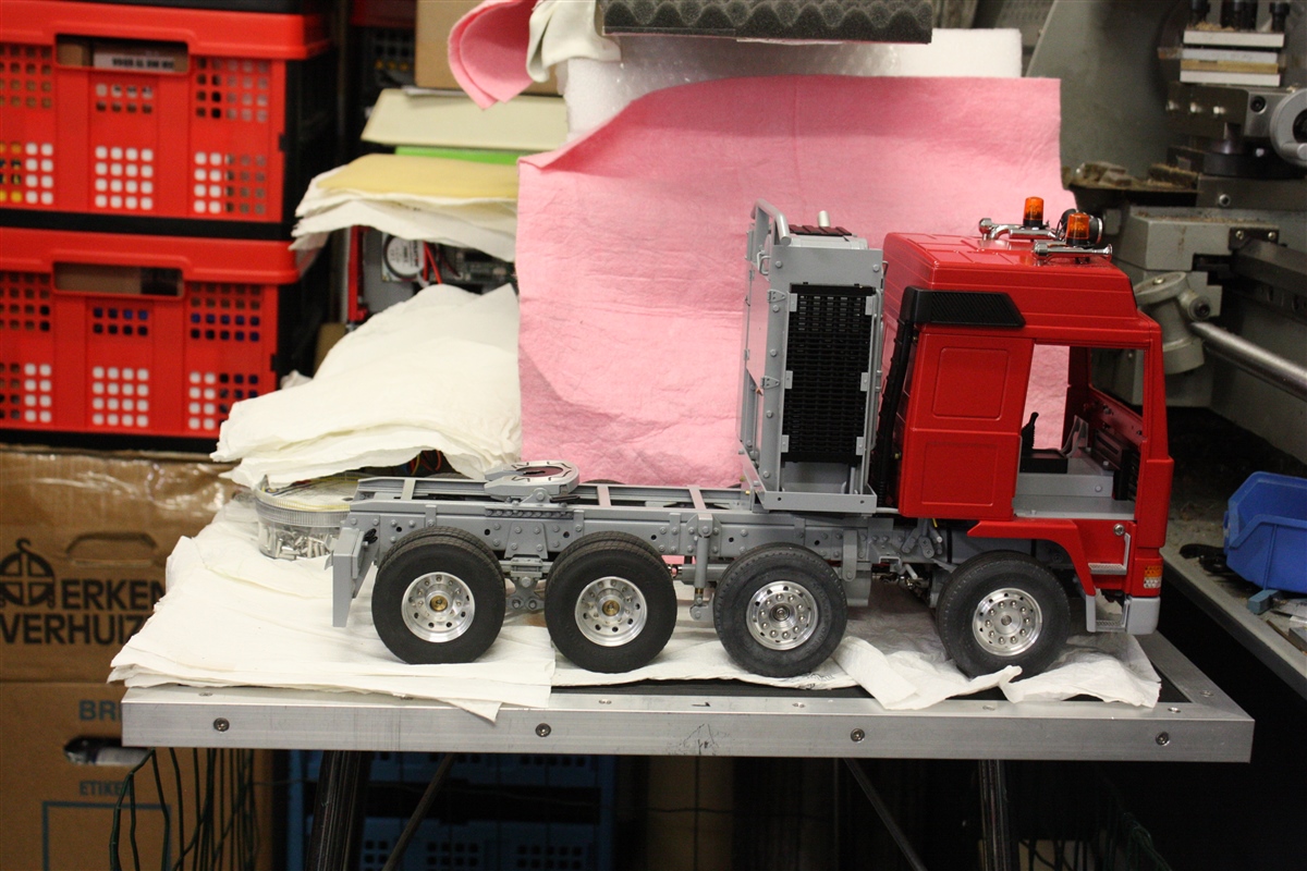

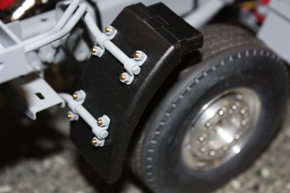

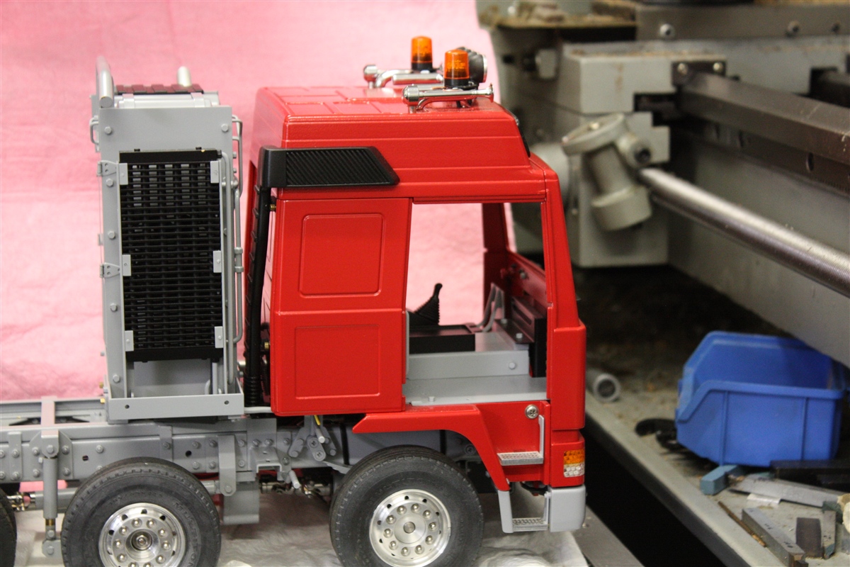

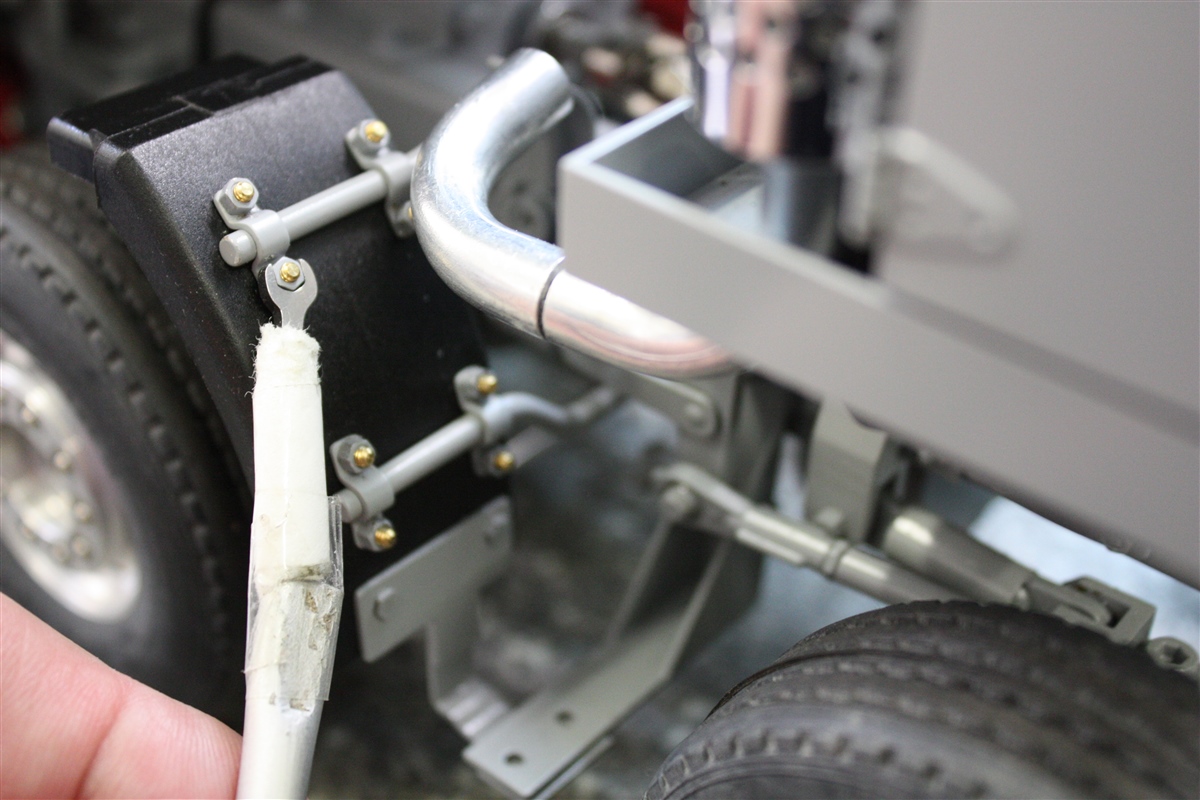

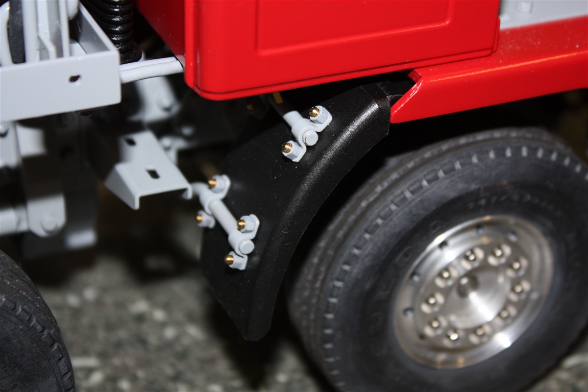

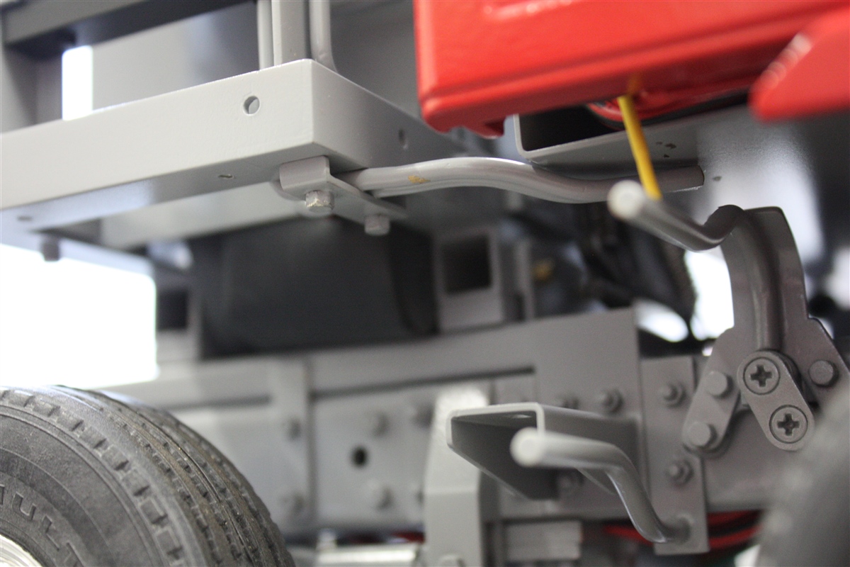

De spatborden/schermen links/rechts gemonteerd aan de spatbord steunen.
Zie de kleine steeksleutel, verlengd met een aluminium buisje, zodat je iets meer kracht kan zetten met het vastdraaien van de M2 moertjes
Papier om het steeksleuteltje geplakt, om beschadigingen te voorkomen.
De M2 moertjes en de boutjes bijgewerkt met grijze lak.
(Helaas is de foto wat wazig)

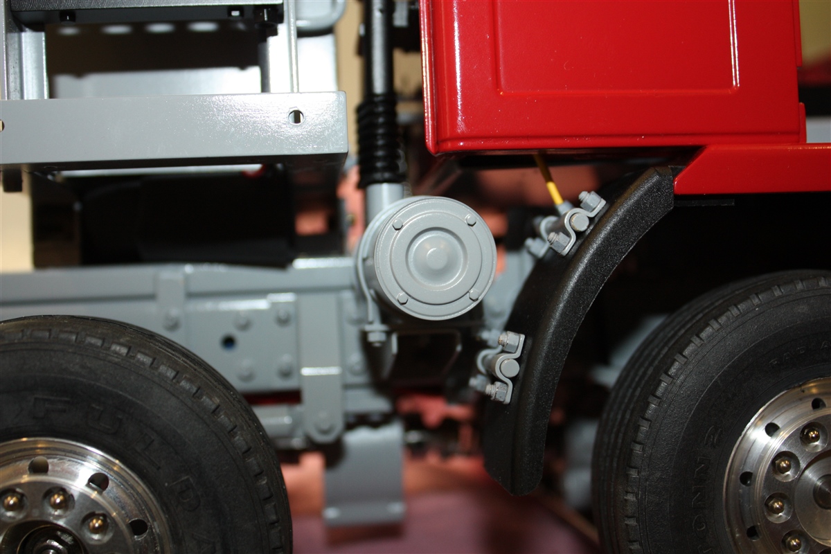

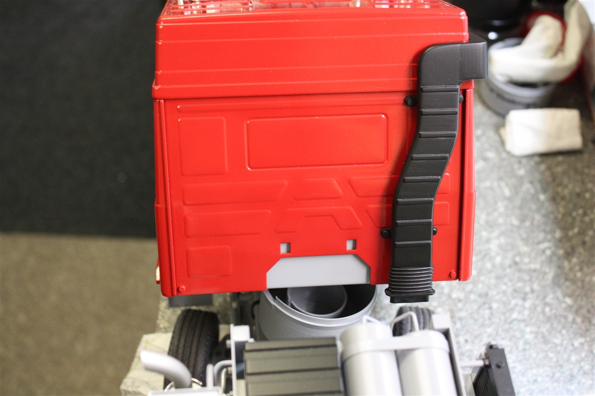

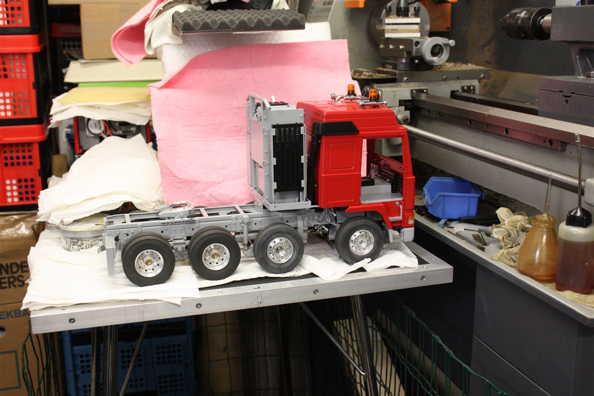

Hallo allemaal,

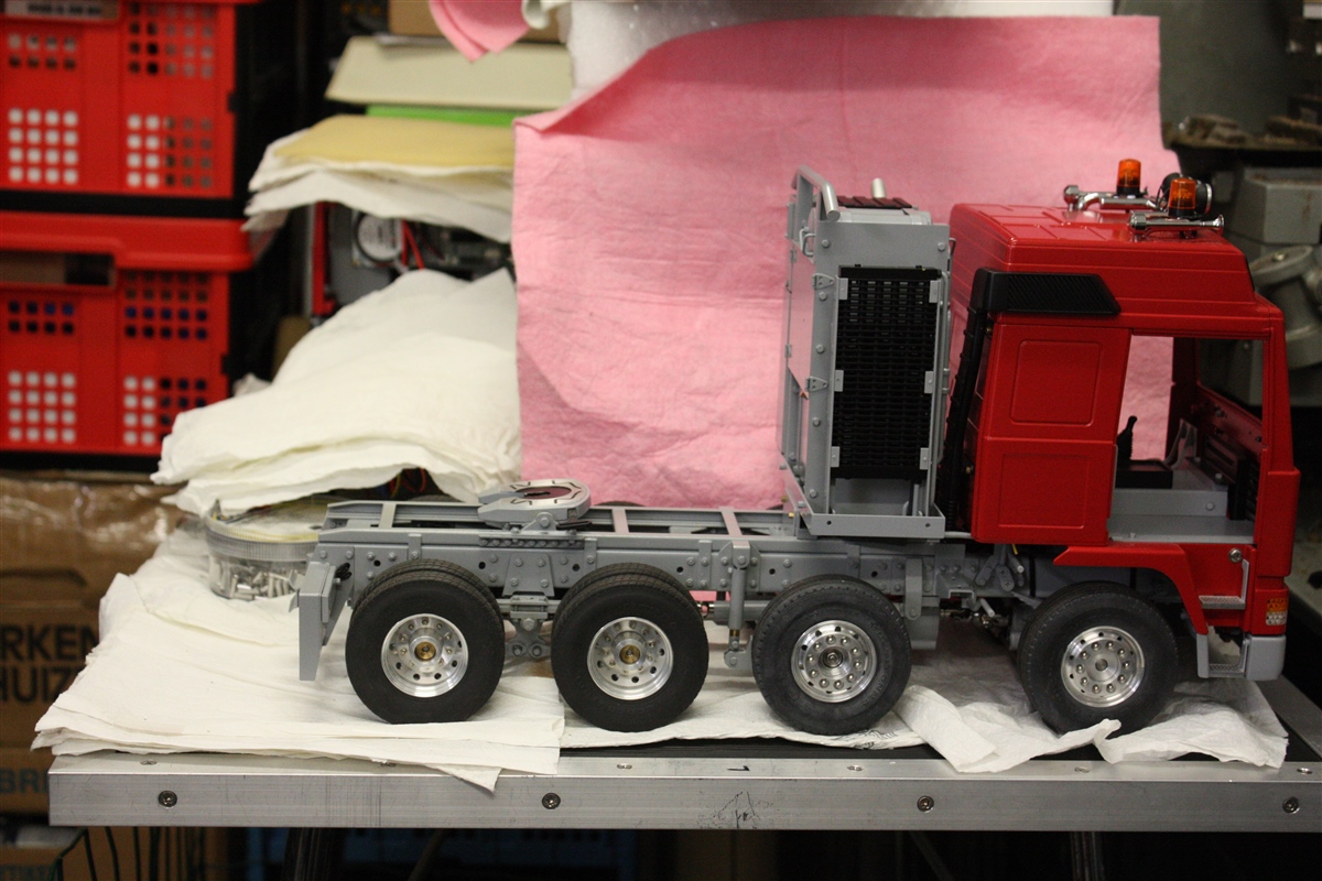

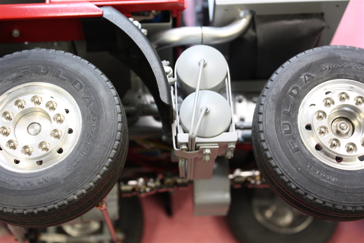

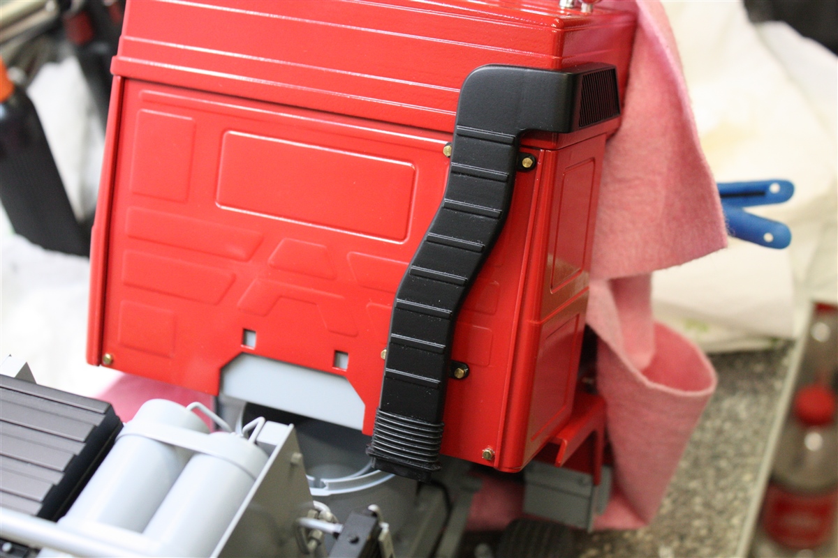

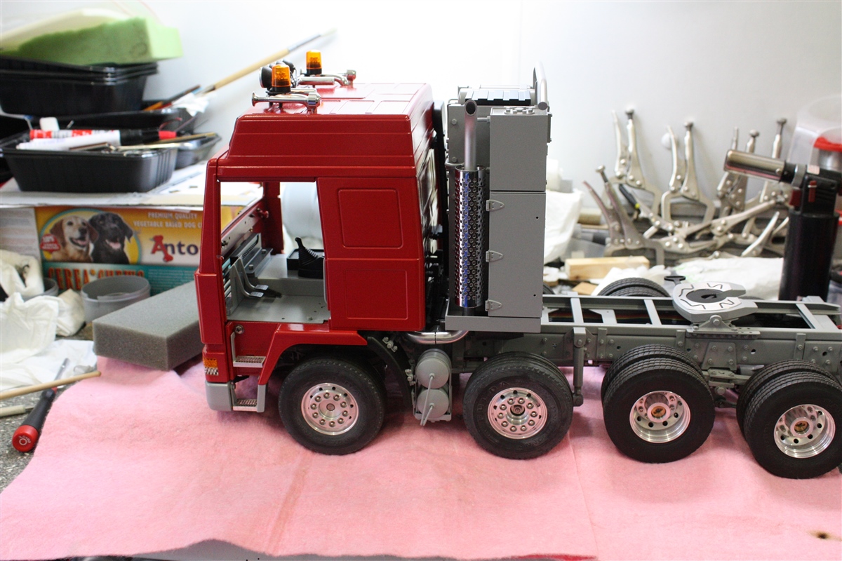

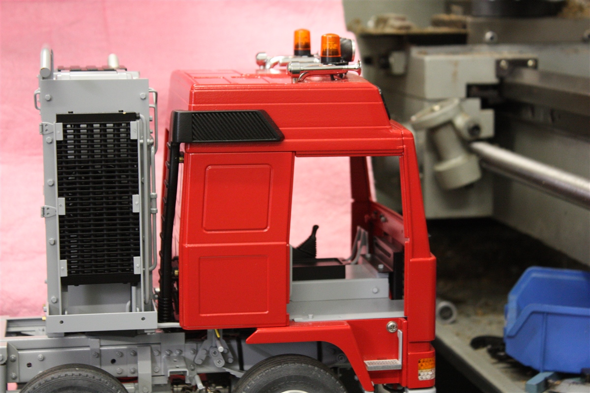

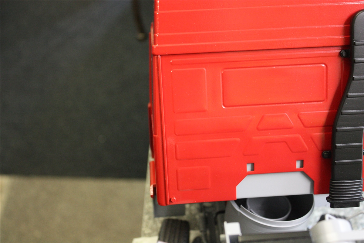

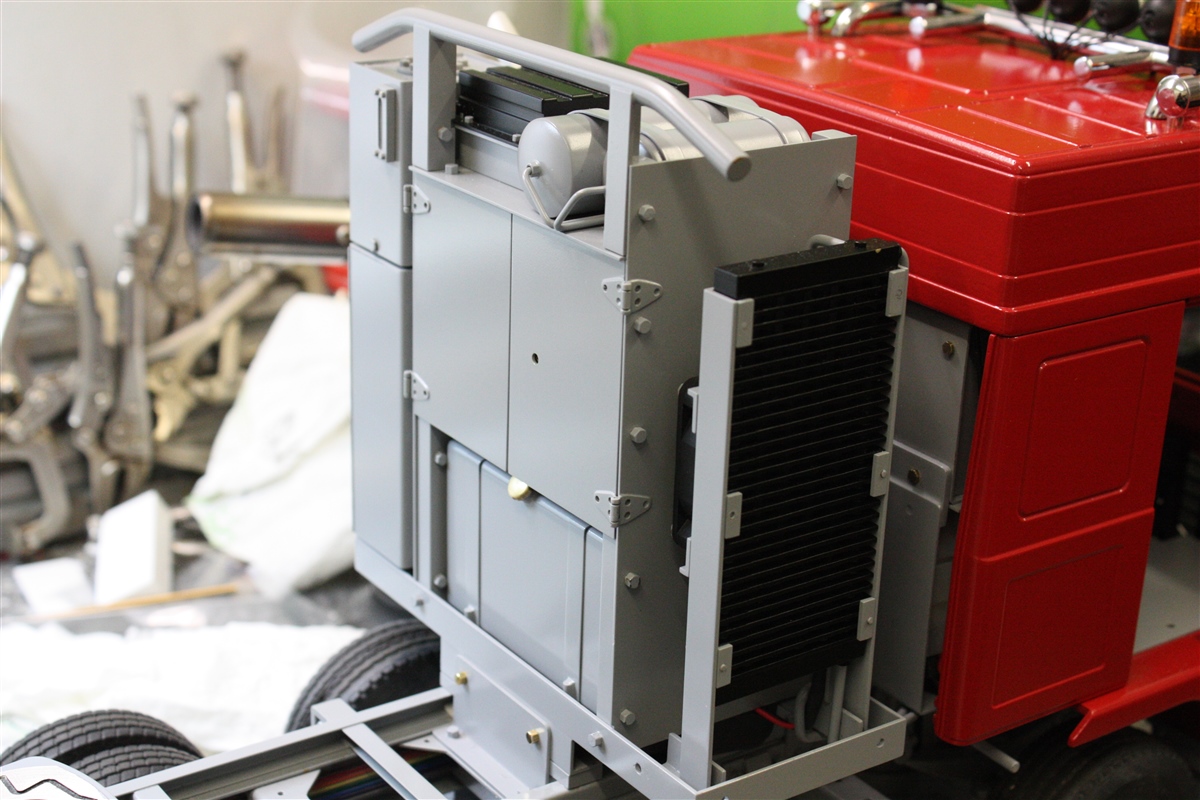

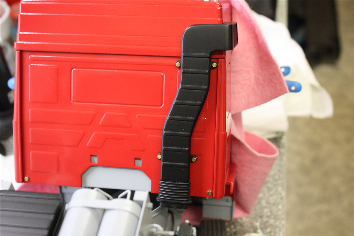

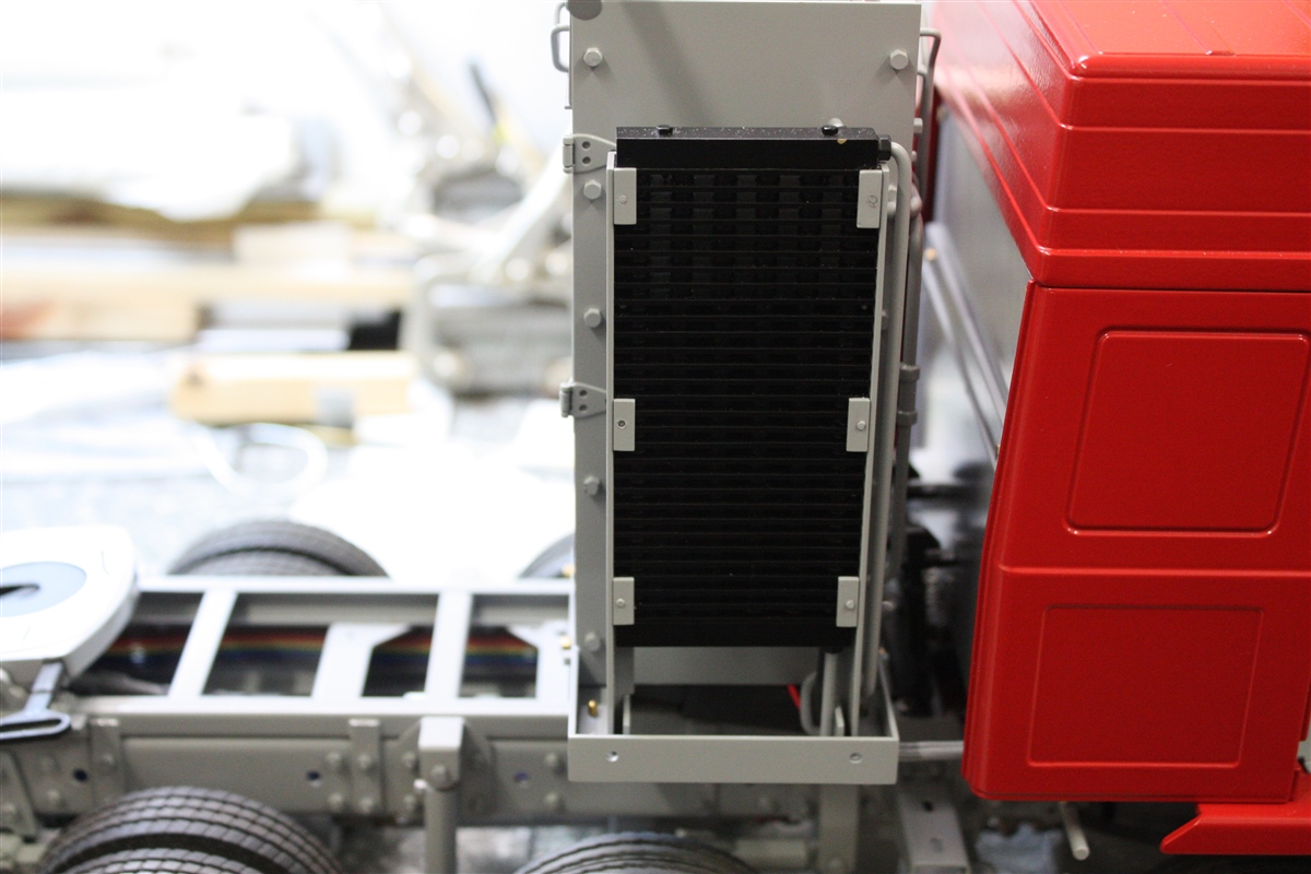

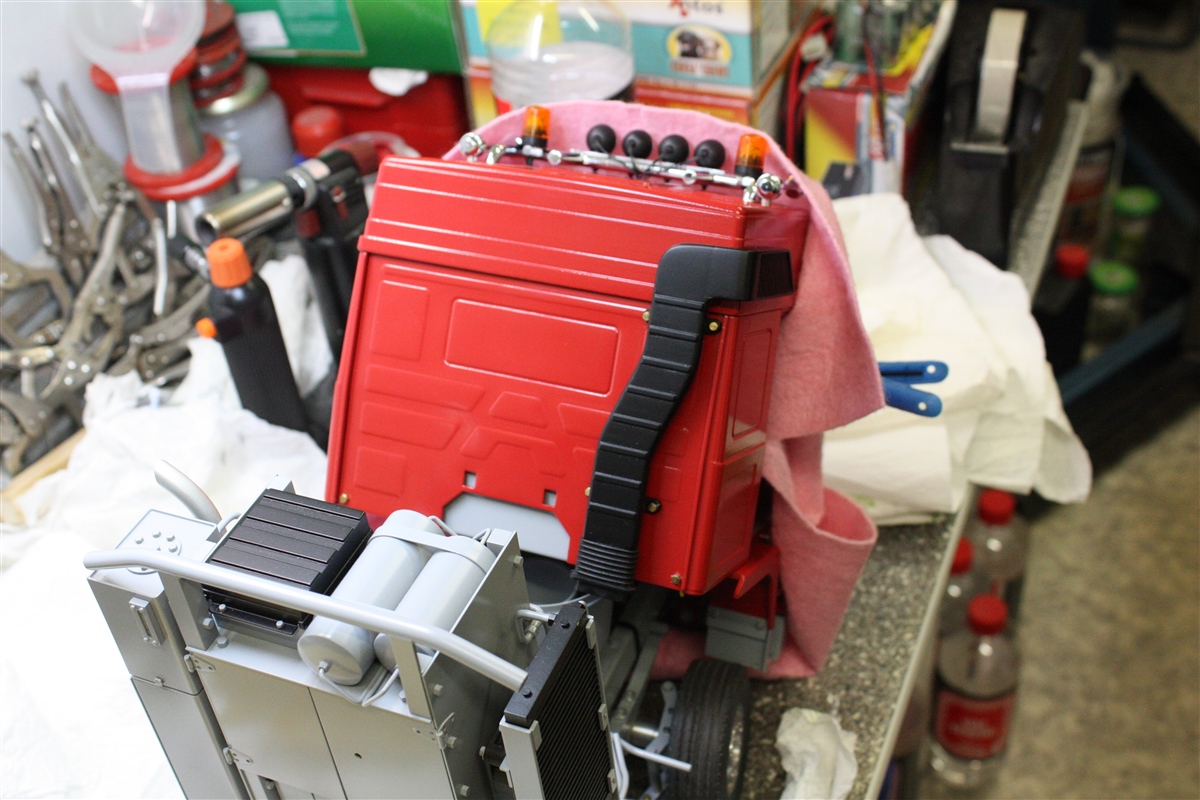

De afbouw van de 4 assige 6x6/4 Volvo F 16 Zwaar Transporttrekker nadert langzaam zijn voltooiing.

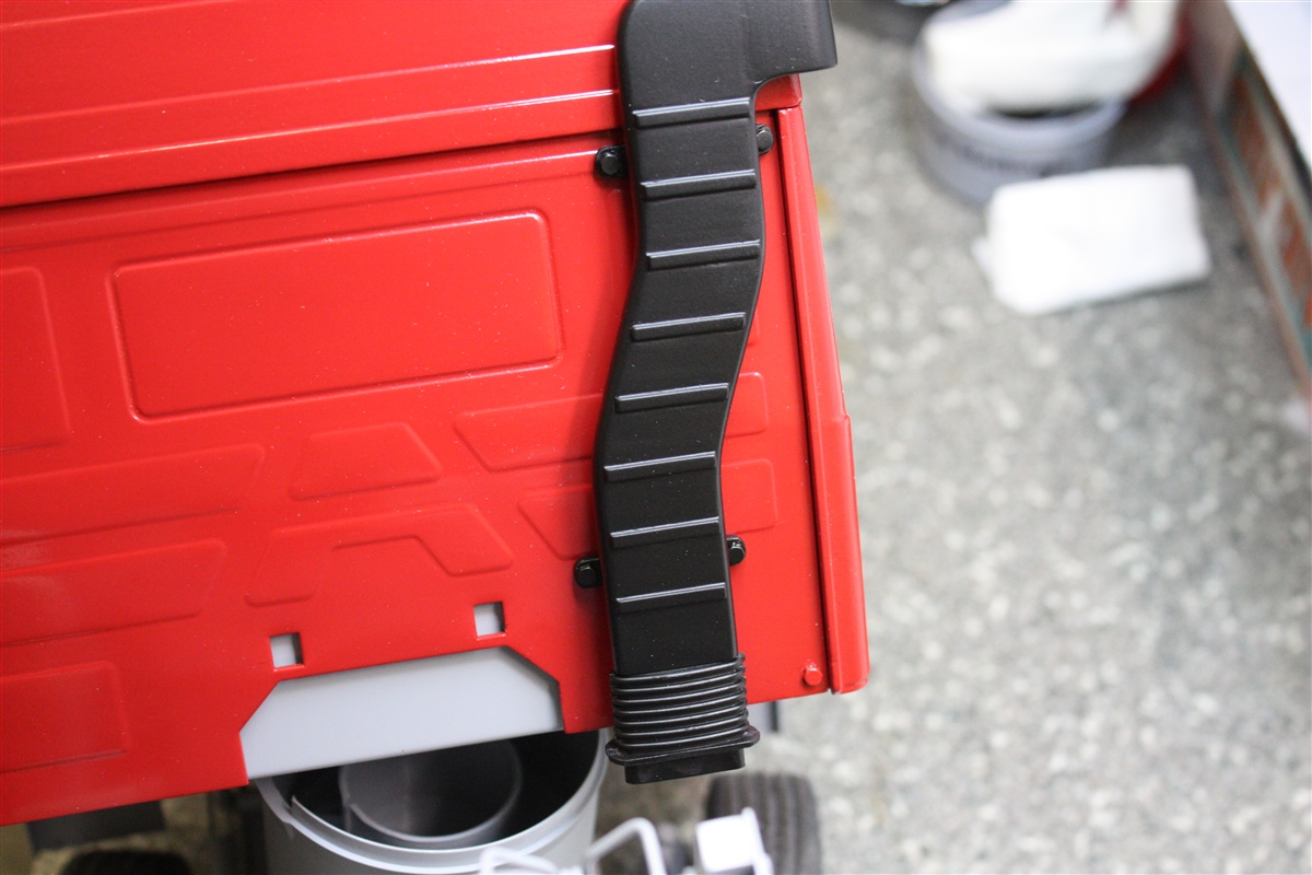

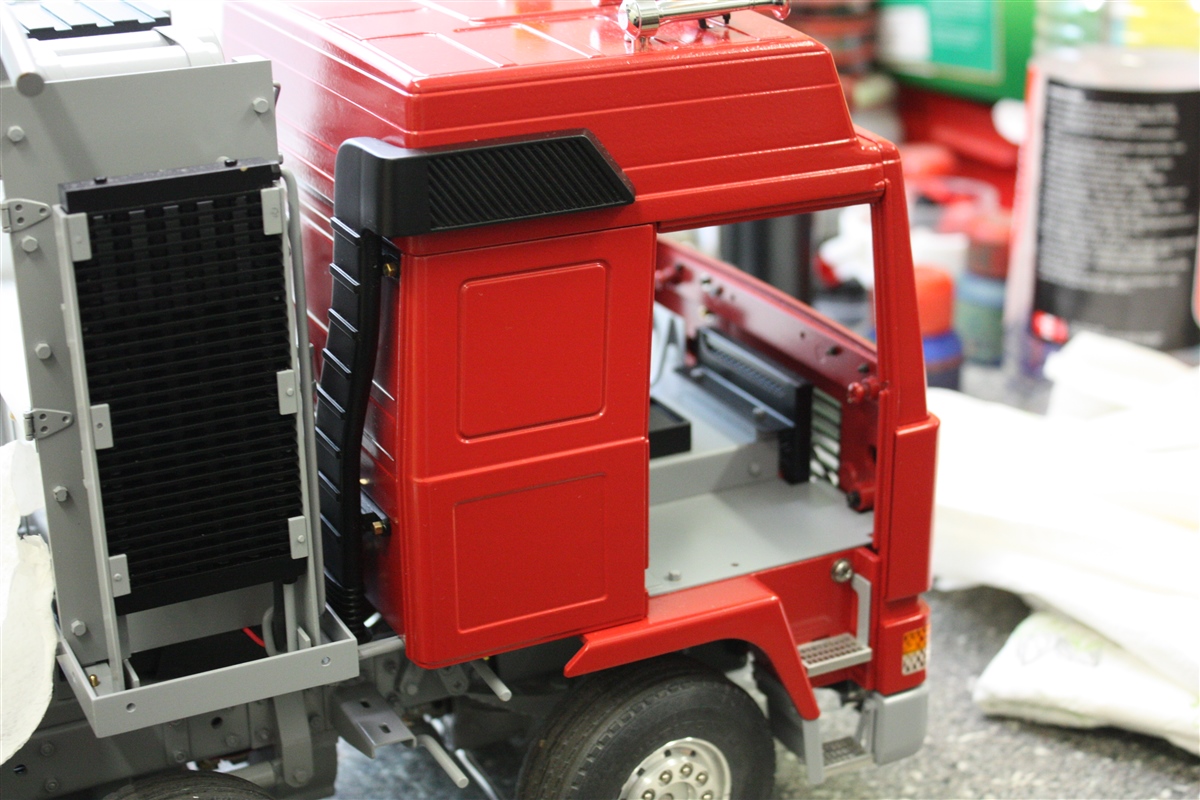

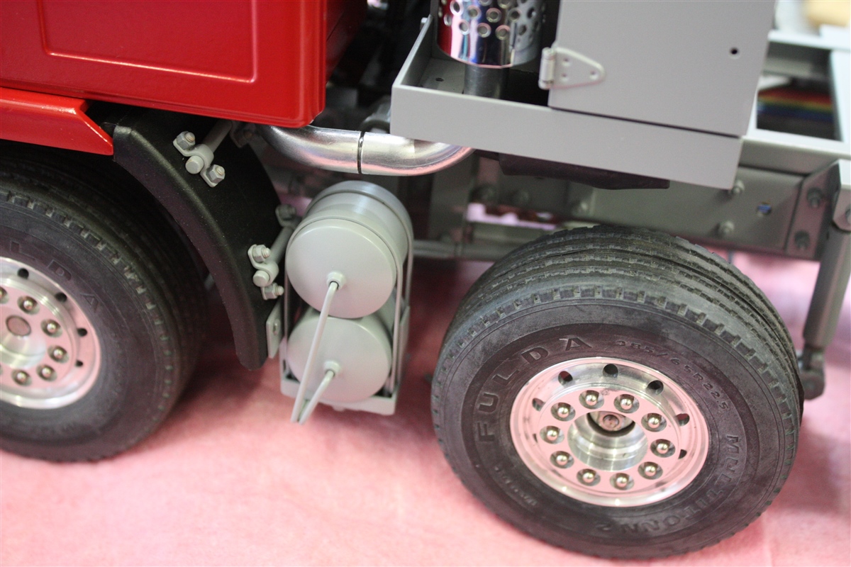

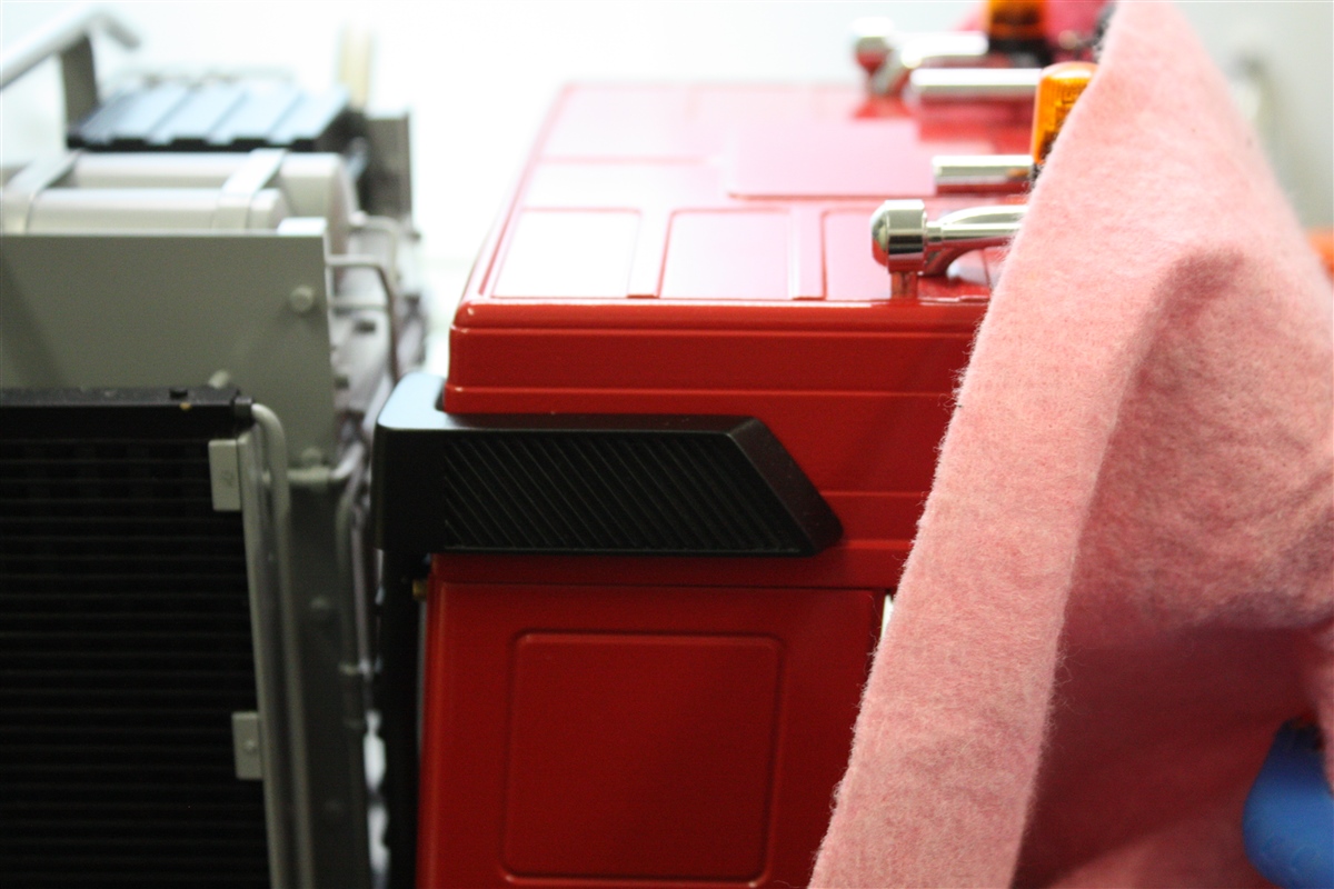

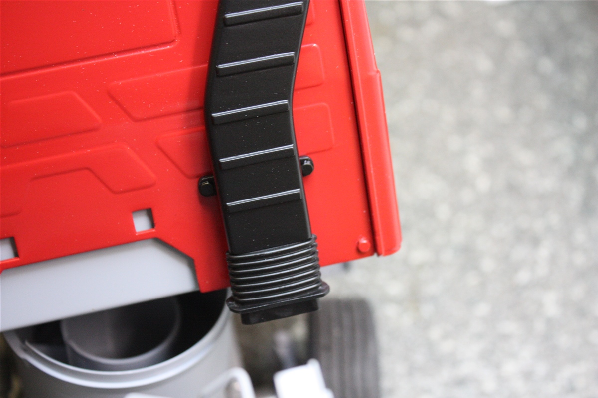

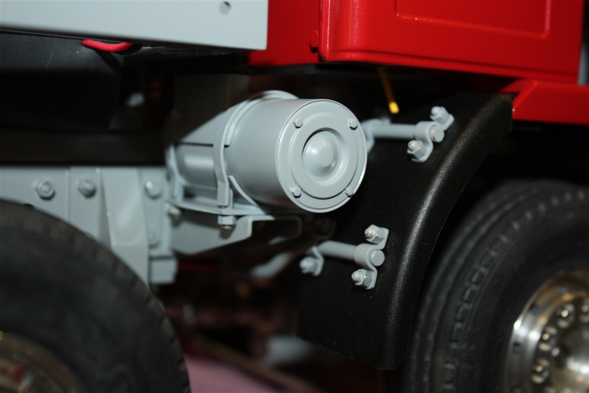

Het luchtfilter aan de rechterkant aan het chassis gemonteerd, wat aansluit op de luchthapper, op de achter en zijwand van de Volvo cabine.
Weer veel te veel foto's gemaakt.

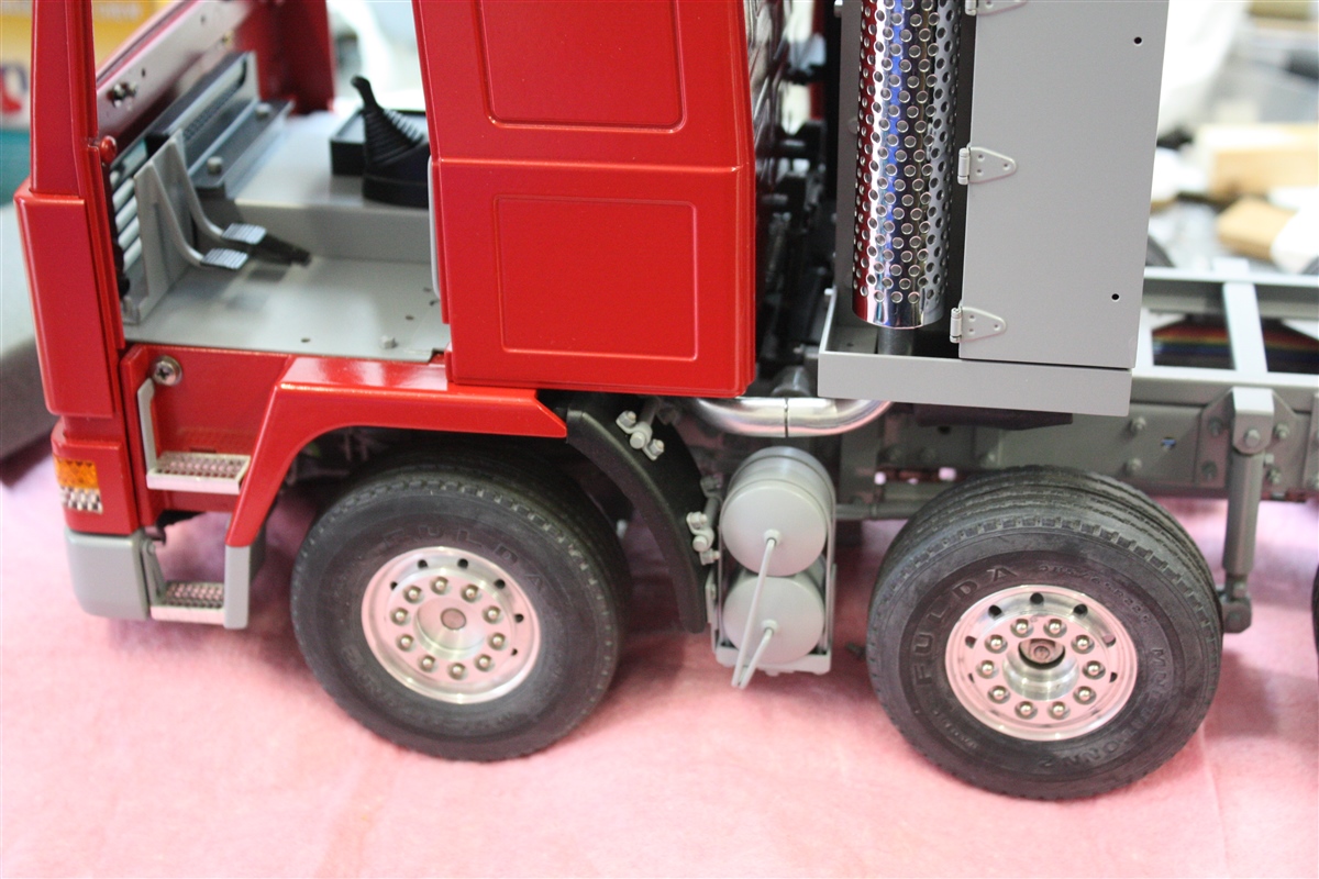

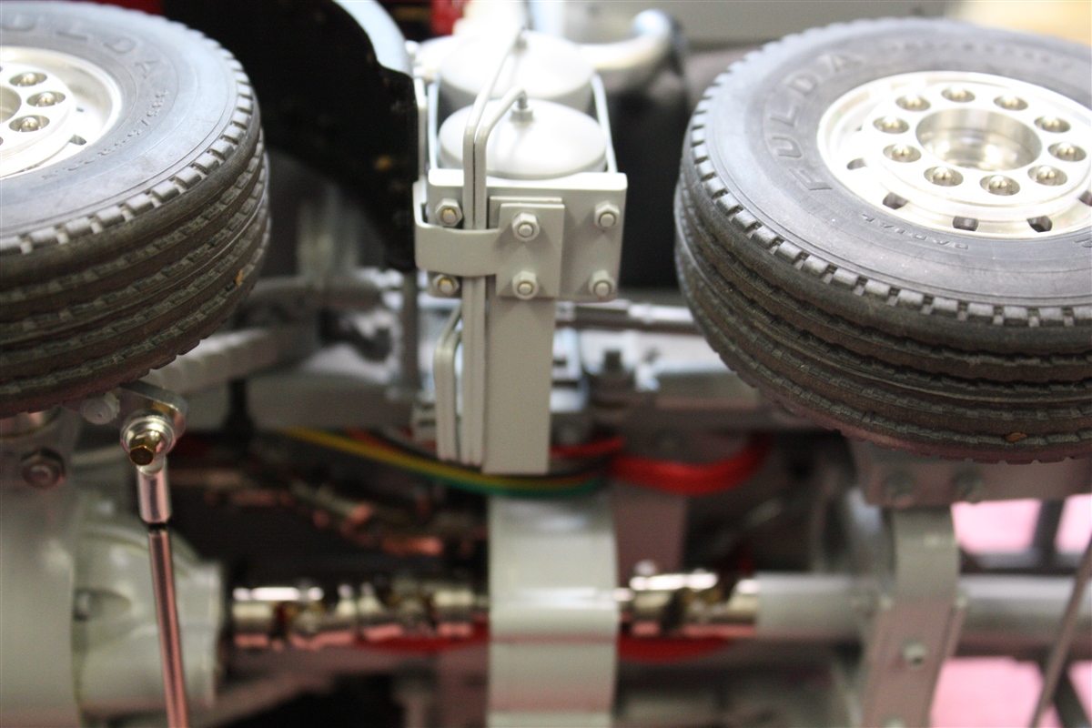

De luchttanks/ketels met de luchtleidingen aan de linkerkant gemonteerd aan het chassis.

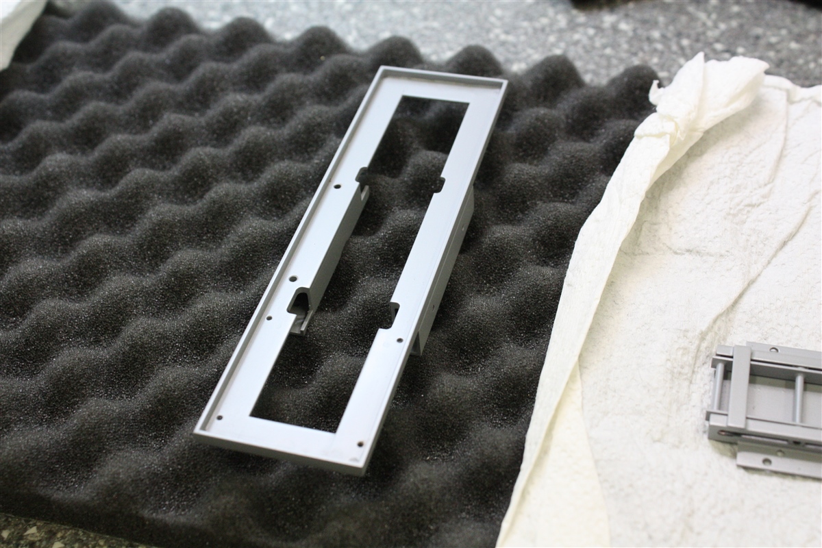

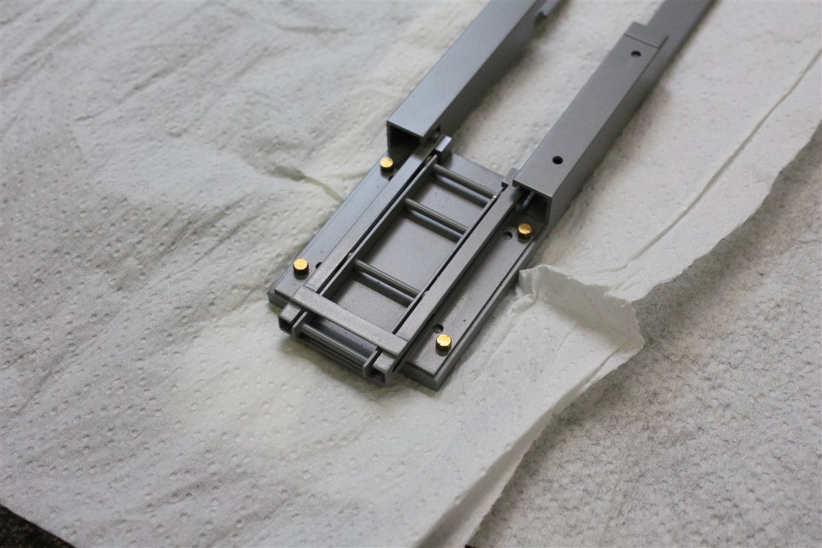

Hallo allemaal,
Verder gegaan met de afbouw van de Volvo F16.

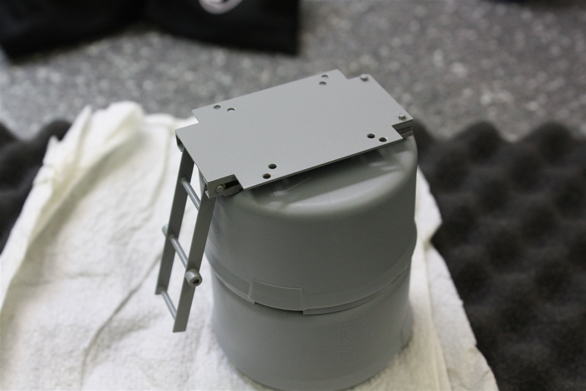

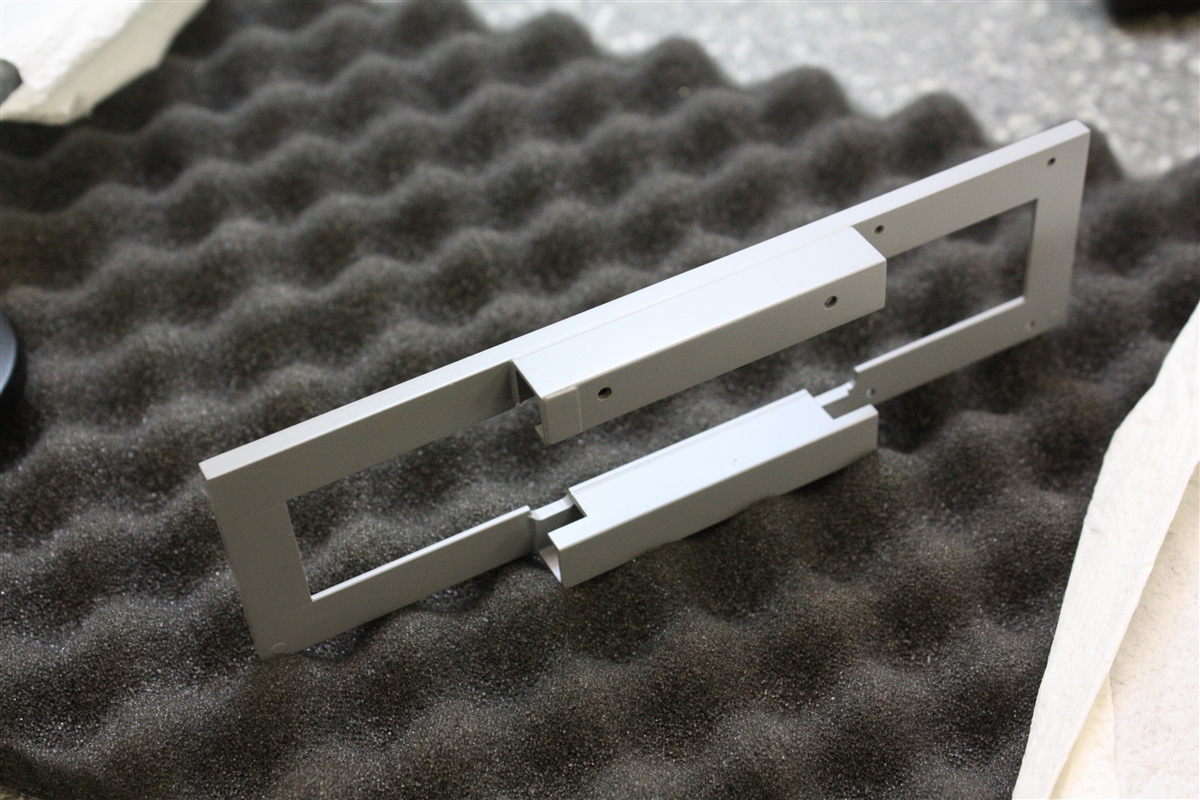

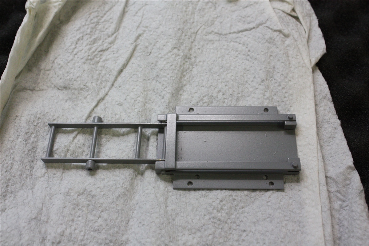

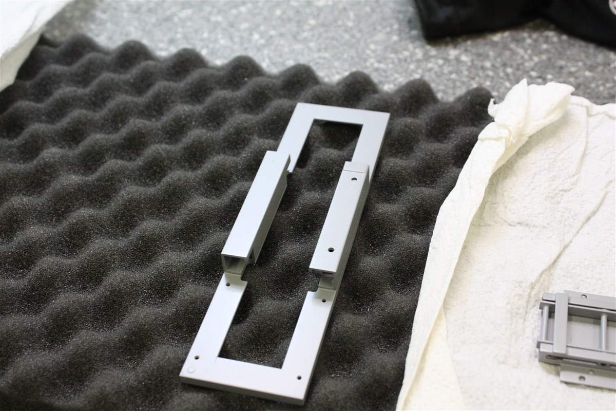

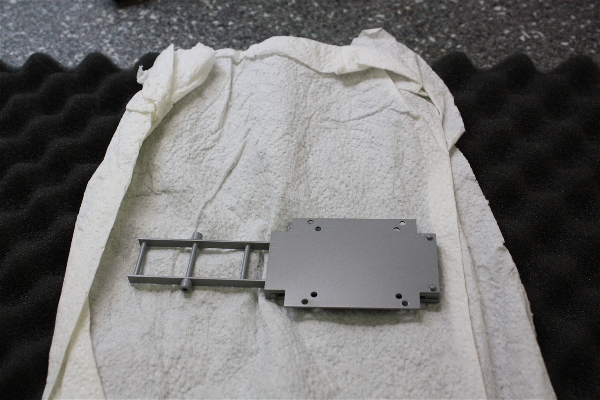

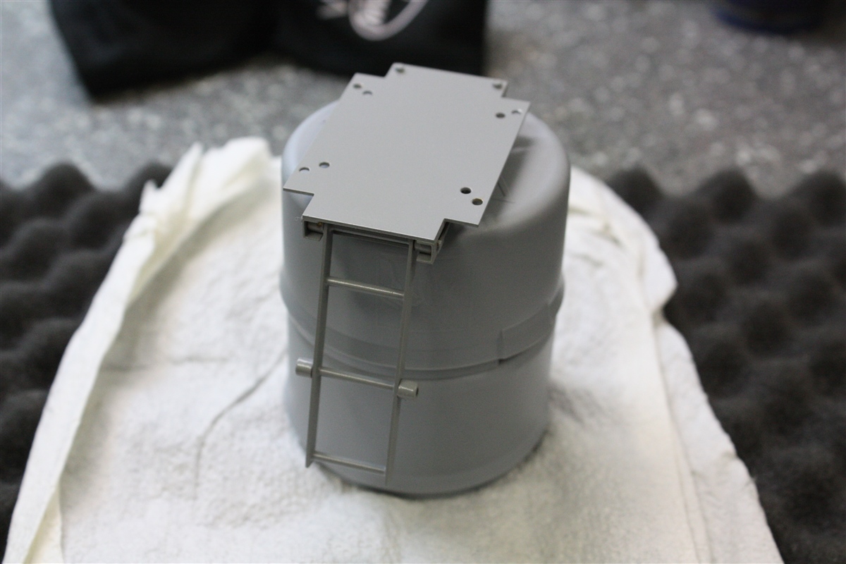

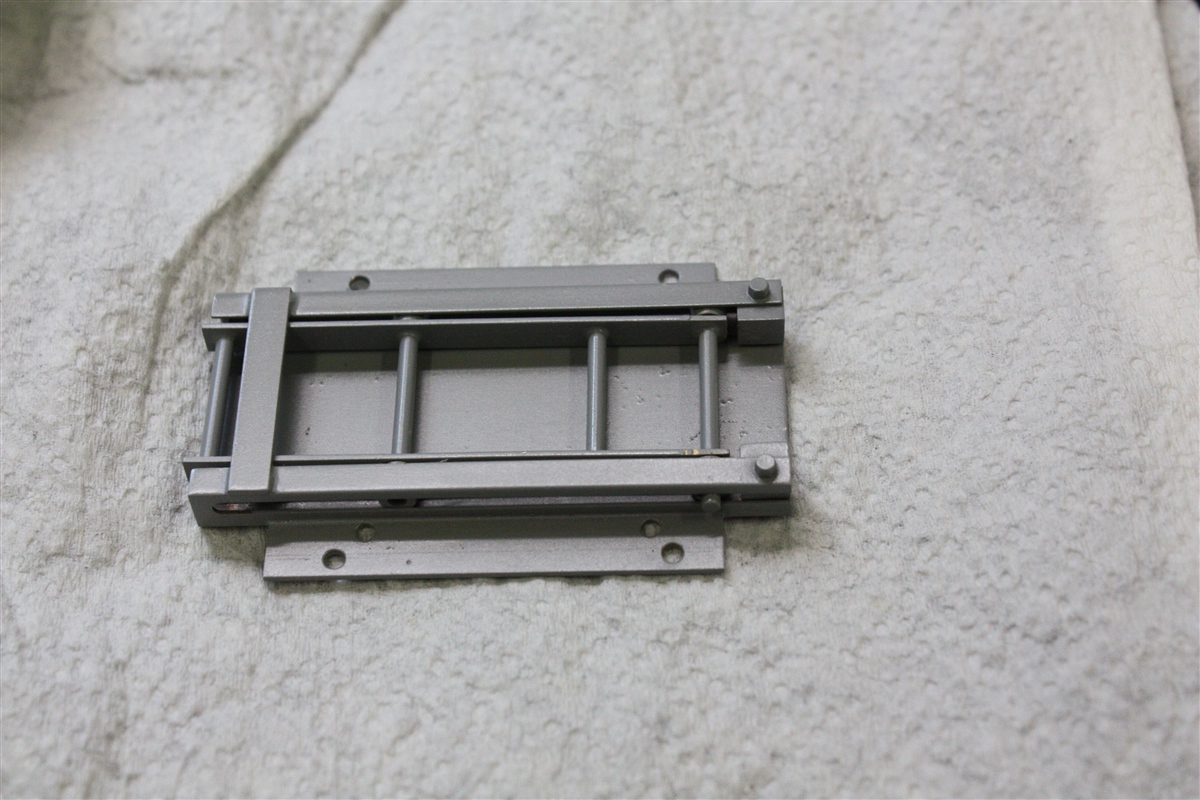

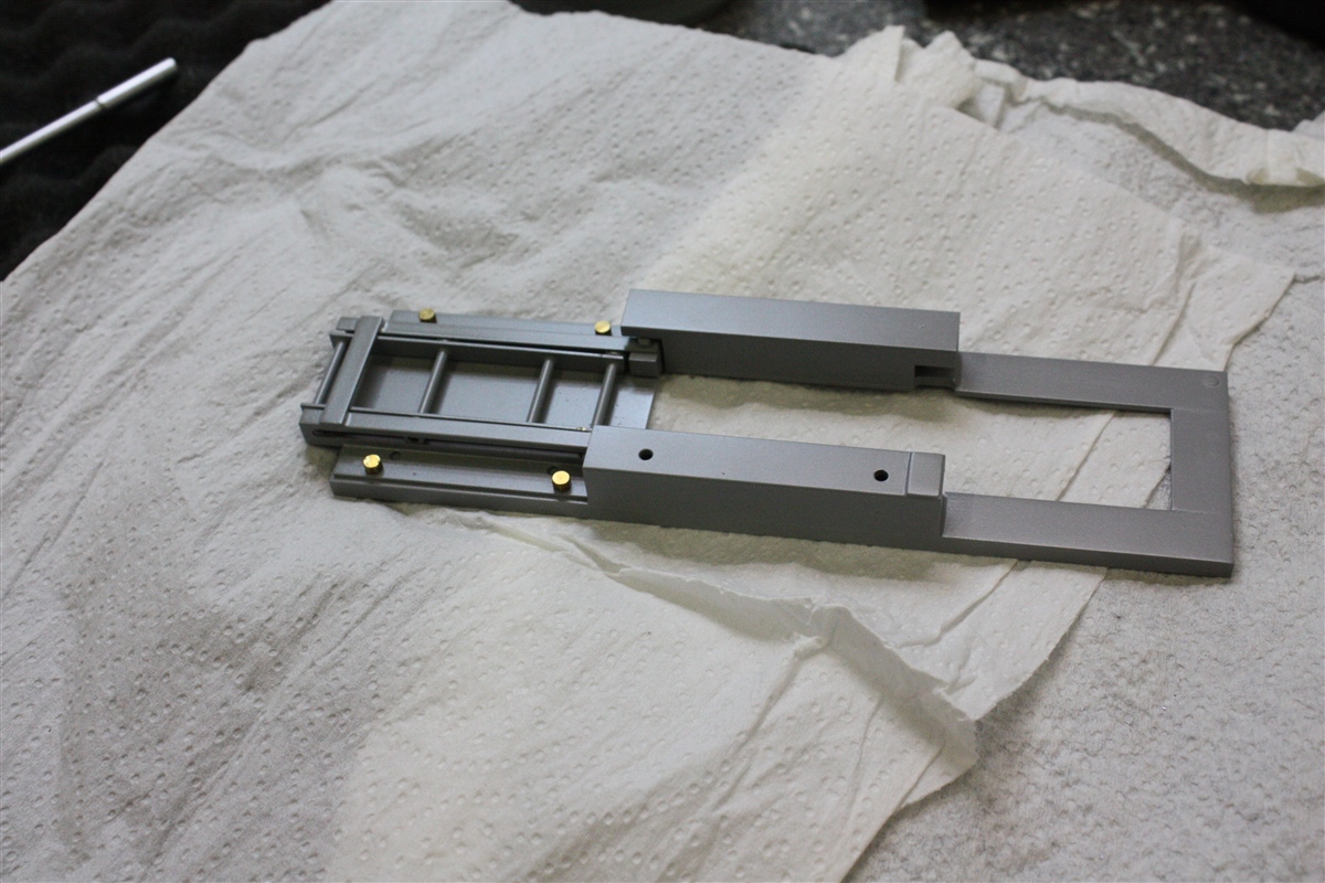

Begonnen met de opbouw van het bordes achter de Zwaar Transport module.
Uitschuifbaar trapje voor het bordes.
Trapje uitgeschoven.
Trapje ingeschoven.
Trapje uitgeklapt.
Het uitschuifbare trapje aan het bordes gemonteerd.
