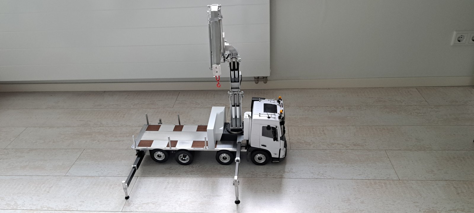

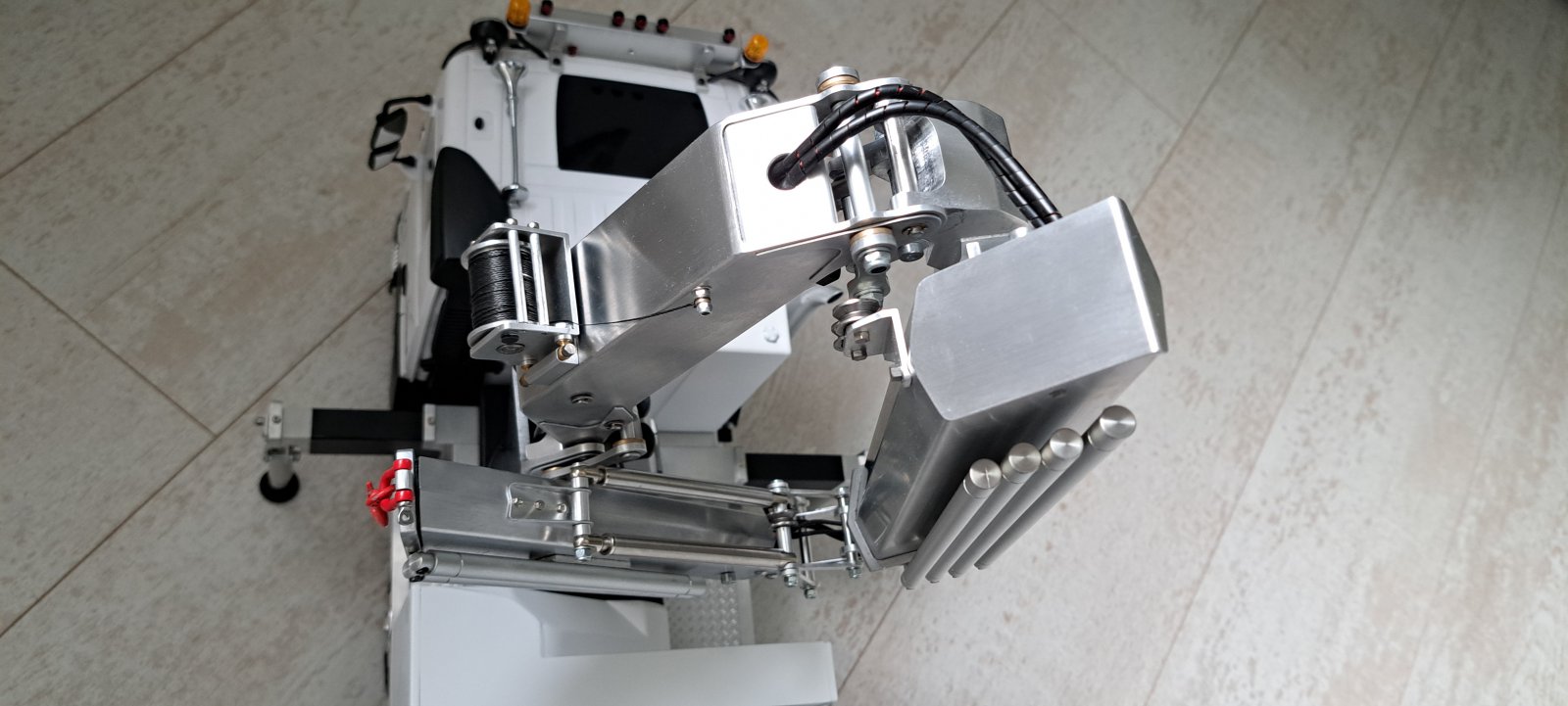

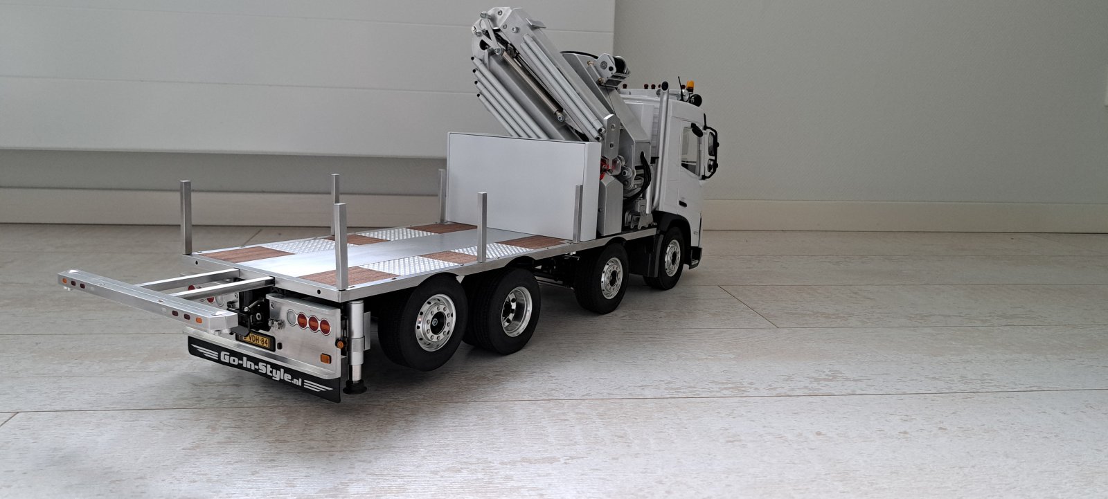

Ziet er strak uit. Ik vind dit dubbele actuators wel een robuuste uitstraling geven. Heb je daar nu ook andere esc's voor gebruikt?
Gister bij het schrijven van mij bericht kwam ik er achter dat me foto's te groot waren, van daar een wat minder bouw fotos , en wat minder mooi. Hier nog bij dag licht een paar vervangers.
Gr bertus
Dat ziet er prachtig uit Bertus, de dubbele cilinders maakt de kraan nog robuuster.
Voldoen is de kleine cilinders van de jib een beetje naar verwachting?
Groet Leo.
Groet Leo.
Dankje leo, ja voor bewegen en wat licht gewicht tillen is het prima. En evt met de lier er op daar het meeste gewicht mee te tillen.
Gr bertus

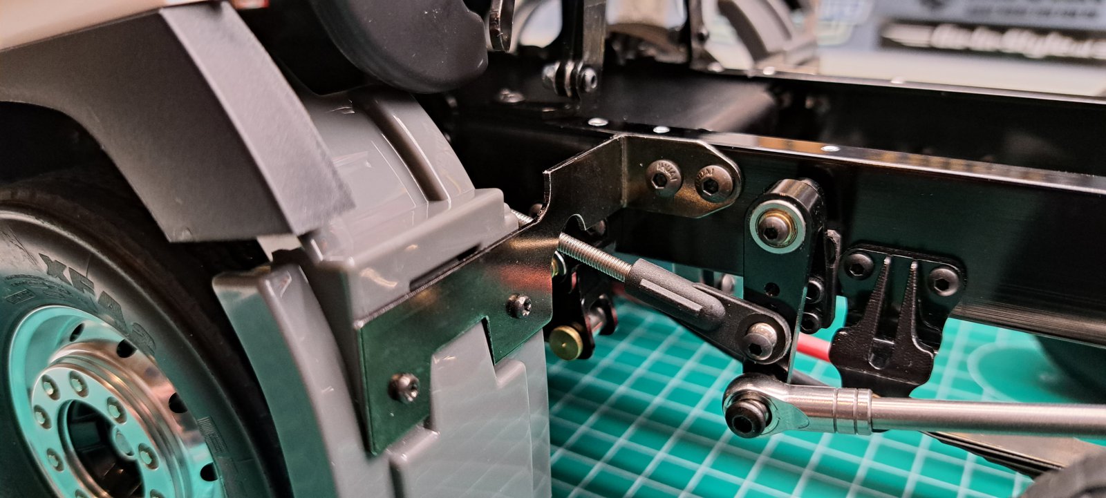

Bertus,
even een vraagje.
Die metalen steunen voor de spatborden, was die bij de cabine meegeleverd? Ik zie ze er bij mij niet bijzitten. Of heb je ze zelf gemaakt
Hoi Langedijker, ze zater er bij mij ook niet bij. Maar ik heb ze gemaakt van de tamiya steunen die gebruikt worden , waar je spatbord en lamp aan gemonteerd worden.

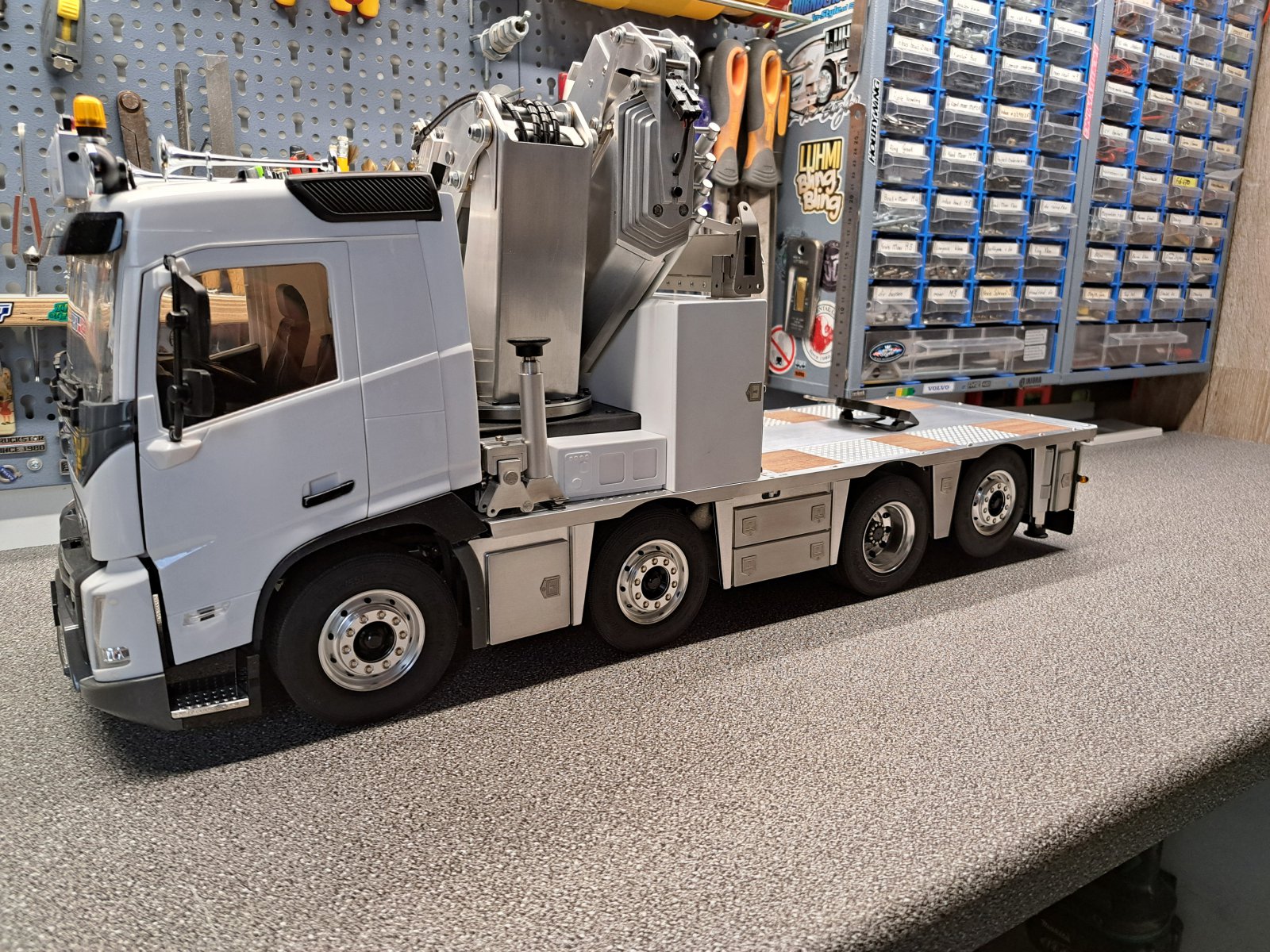

Update fmx, laadkraan.
In achterliggende tijd , maar zo af en toe aan dit project gewerkt. Maar nu voor het beeld toch wat vorderingen.
Ik bemerkt dat ik altijd weer te weinig foto's maak om een kloppend bouw verslag te maken.
Dus dan maar een beperkte versie

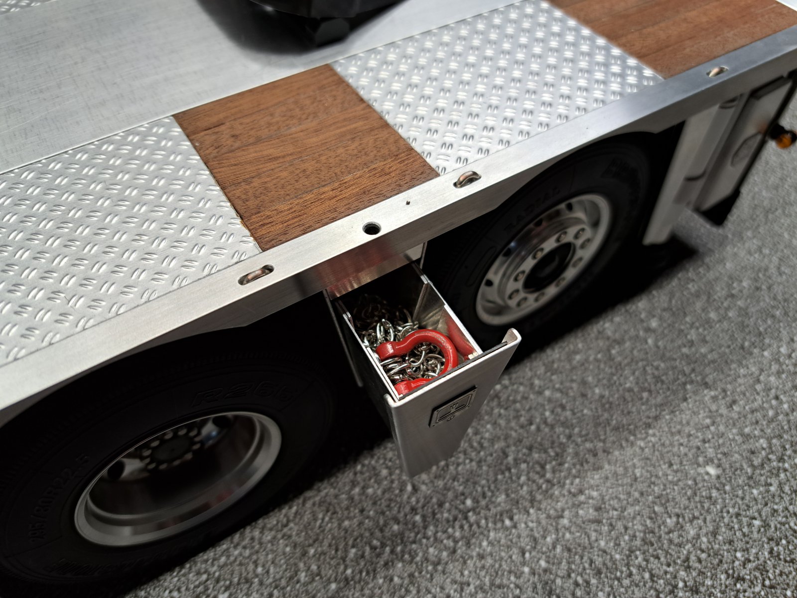

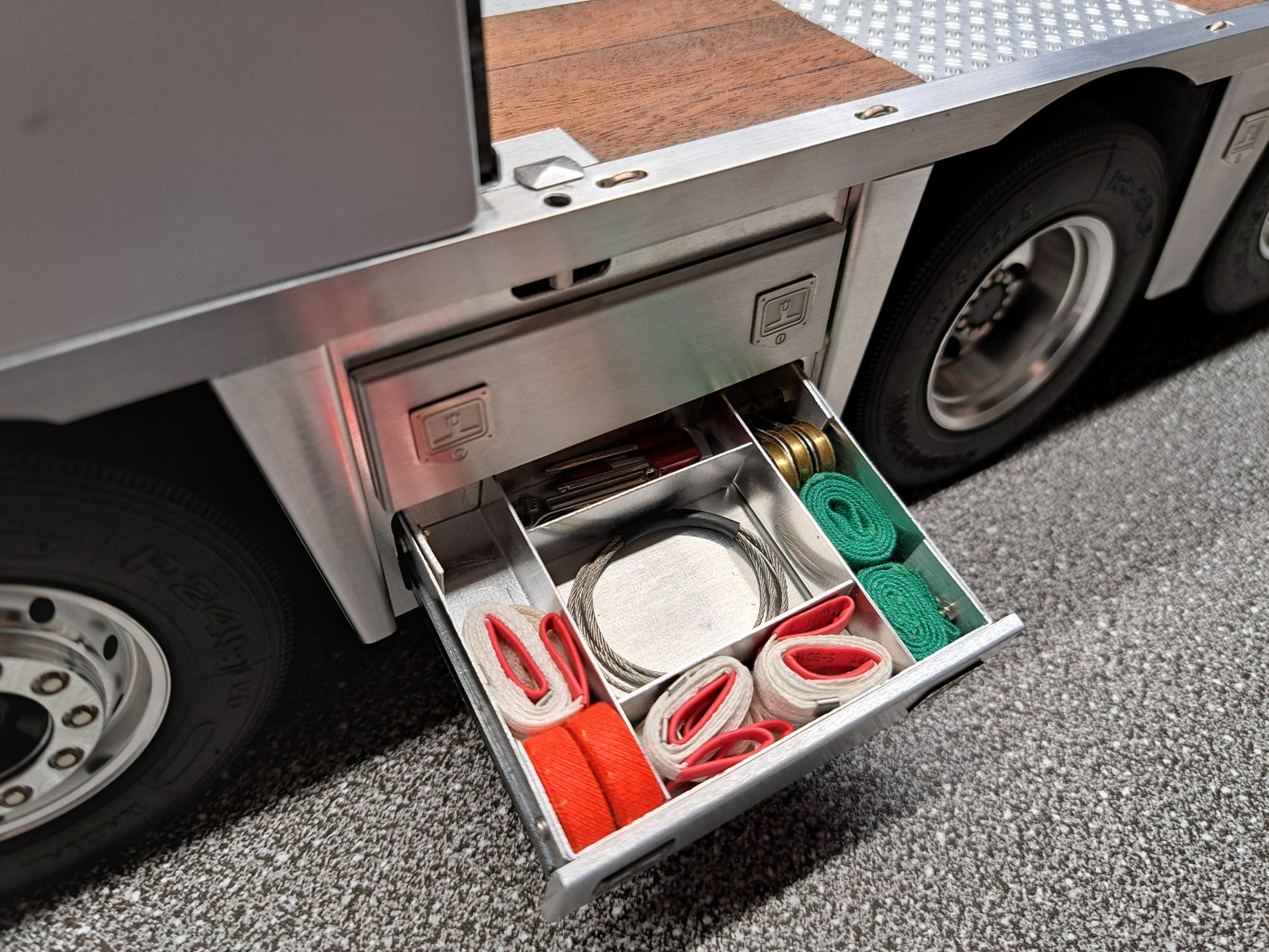

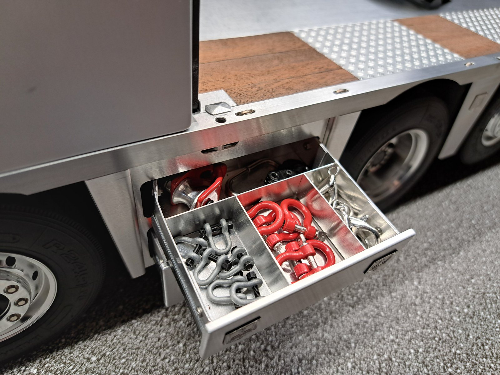

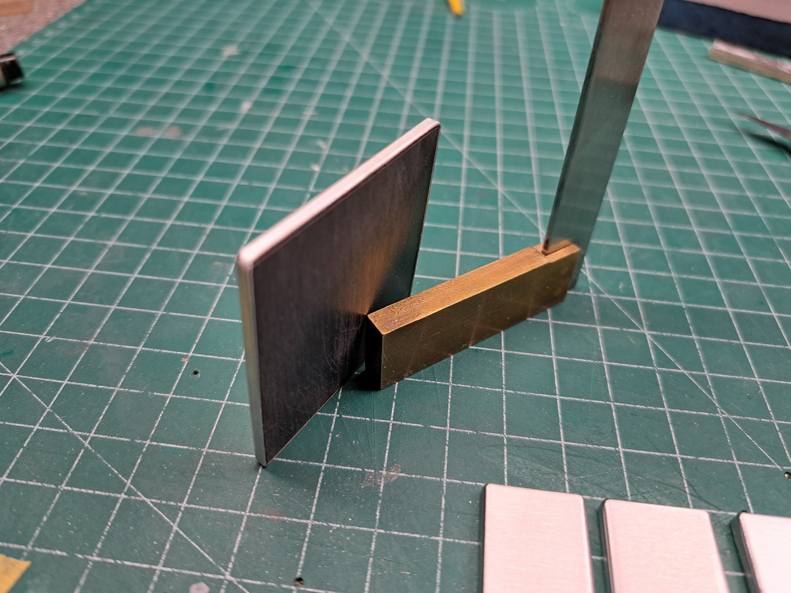

Begonnen aan de spatborden en kisten
Spatborden uit aluminium 1 mm gezet met de zetbank,
Dit is het zet werk/spatbord voor tussen de 2 achterassen,
Binnen zijde 2 mm zwart abs , en daar 0,5 mm aluminium om gezet. En met dubbel zijdig tape vast gezet

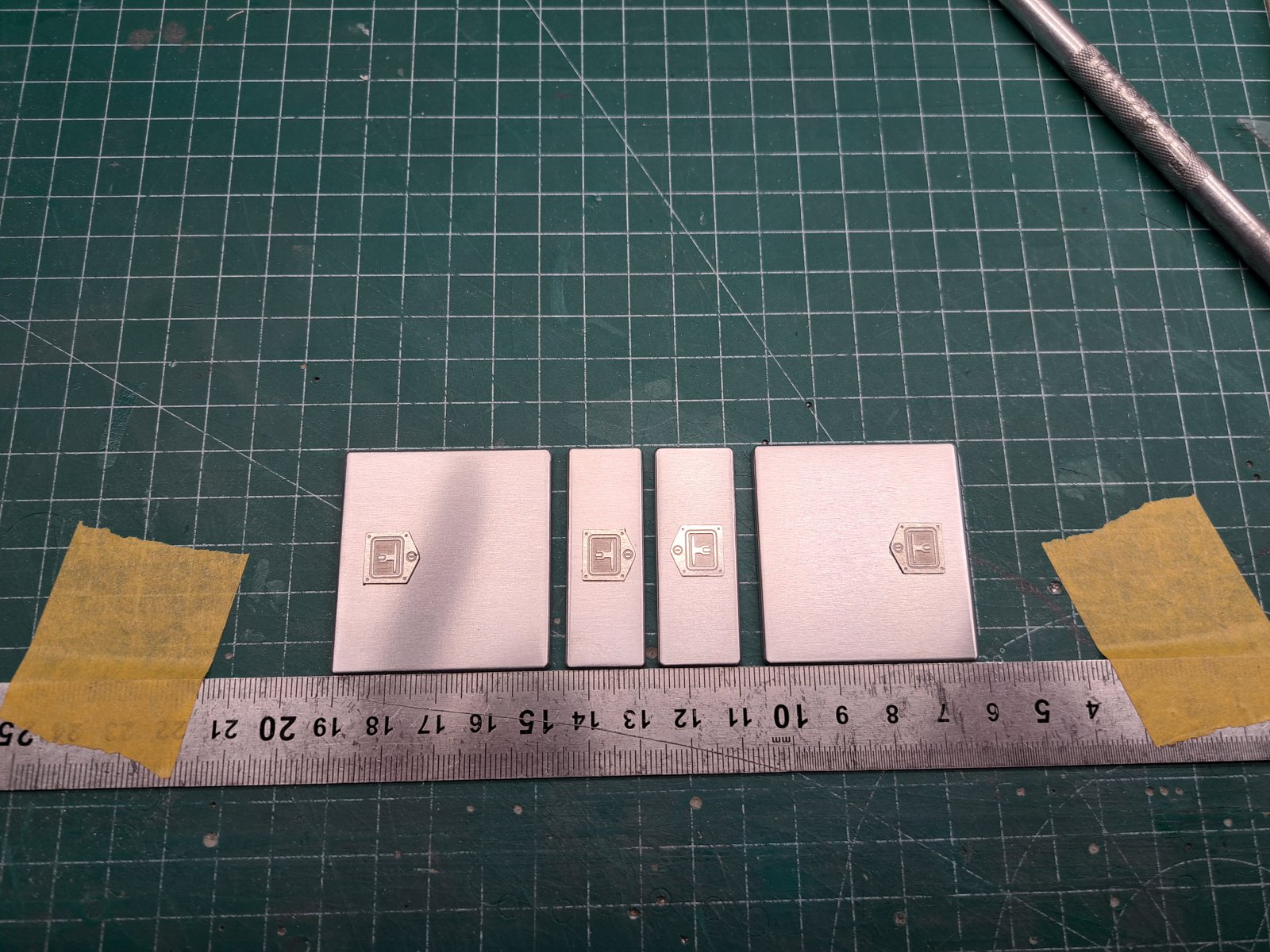

Totaal plaatjes,

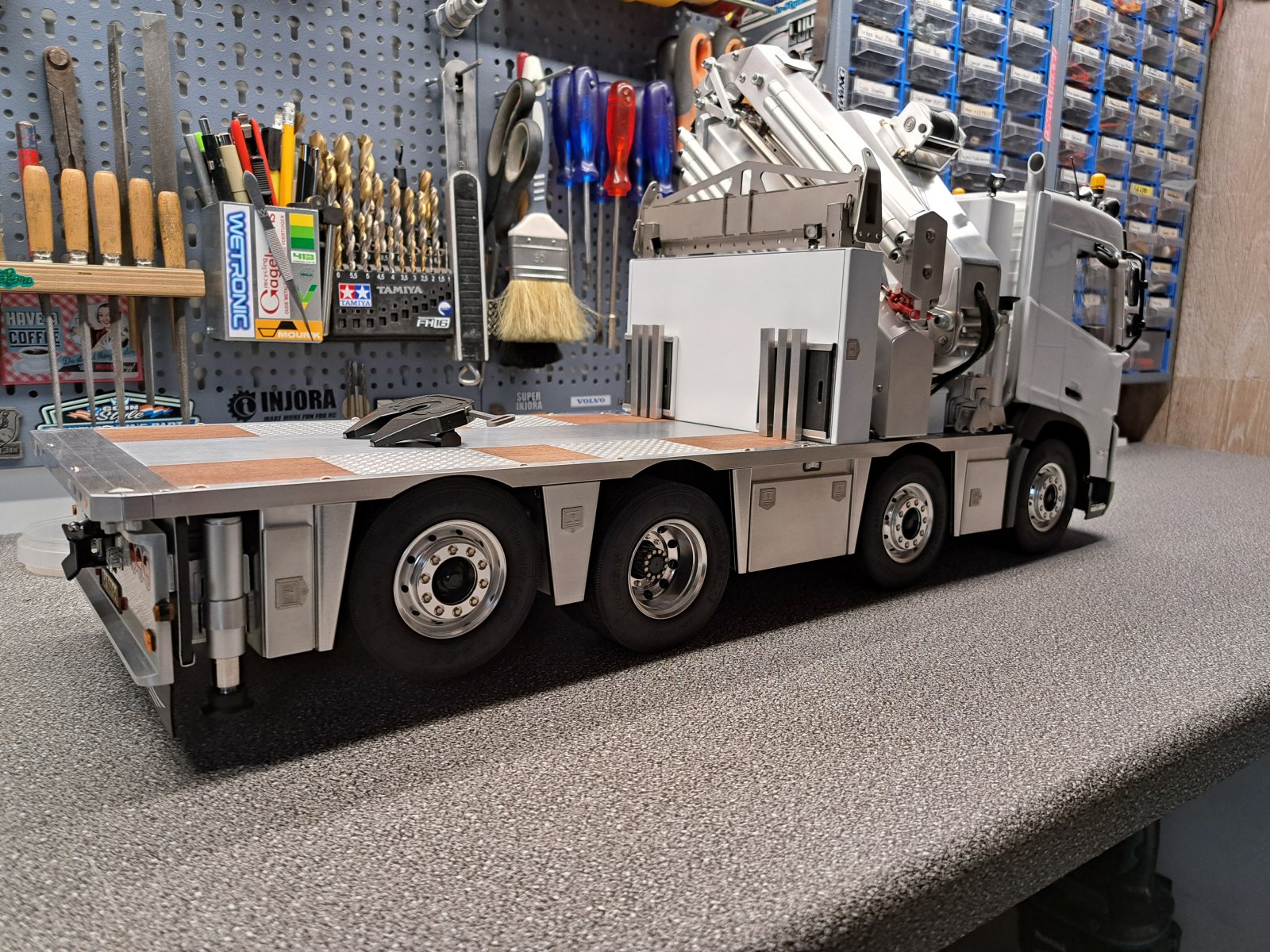

Op naar de laaste kleine oplever puntjes
Schotel er op is nog niet definitief op de juiste plek.
Tot de volgende :thumbsup: gr bertus
