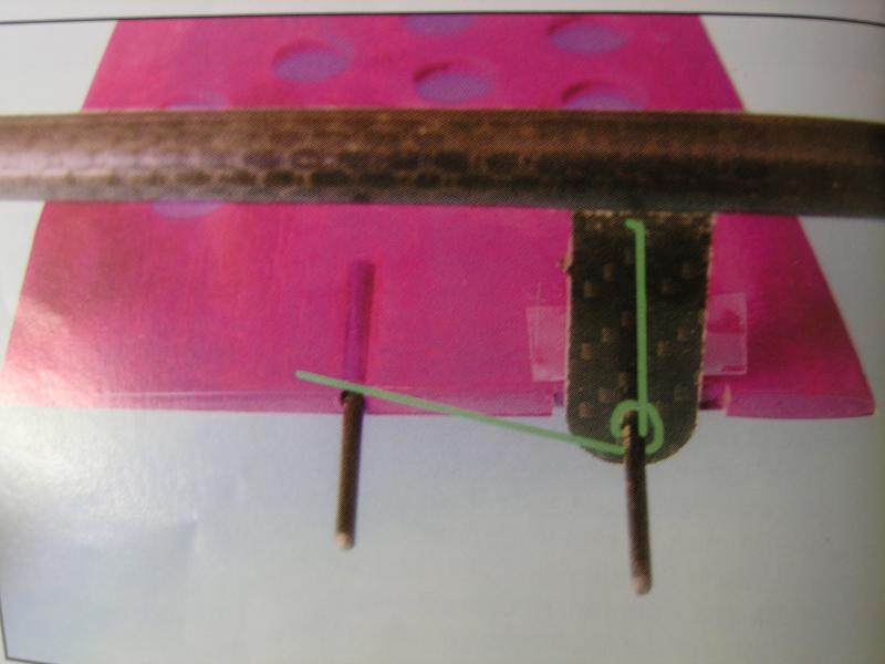

full flying stab is over het algemeen wat gevoeliger voor flutter.. ziet er verder goed uit! beter als mijn eerste zelfbouw dingen.
Klopt.. de full flying stab moet inderdaad via directe aansturing en met mimimale tot geen "hysteria" d.w.z. speling tussen stuurstang en huls, aangestuurd worden.
Hallo OswaldO, in het Modell-Sonderheft 'Discus Launch Glider' staat een tip hoe je een pendelstab met staalveer 0,5 maakt. Verder staat in de Modell 3/2011 een uitvoerlijk bericht over zelfbouw van stabilo's en kielvlakken. Overgens is dat Sonderheft de moeite waard:D
