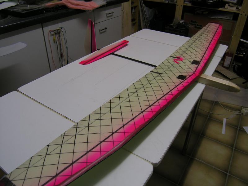

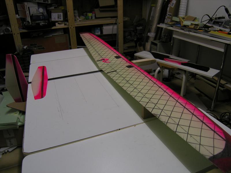

Zo vleugel zuiver gemaakt! Gewicht 120,5gr!
Opbouw 2x webbing met 65gr/m^2 cfk, neuslijst 65gr/m^2 cfk, 2 liggers liggend 0,8x3 mm cfk, scharnier keflar/aramid 36gr/m^2, disser 1k, 2x 25gr/m^2 gfk.

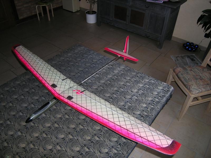

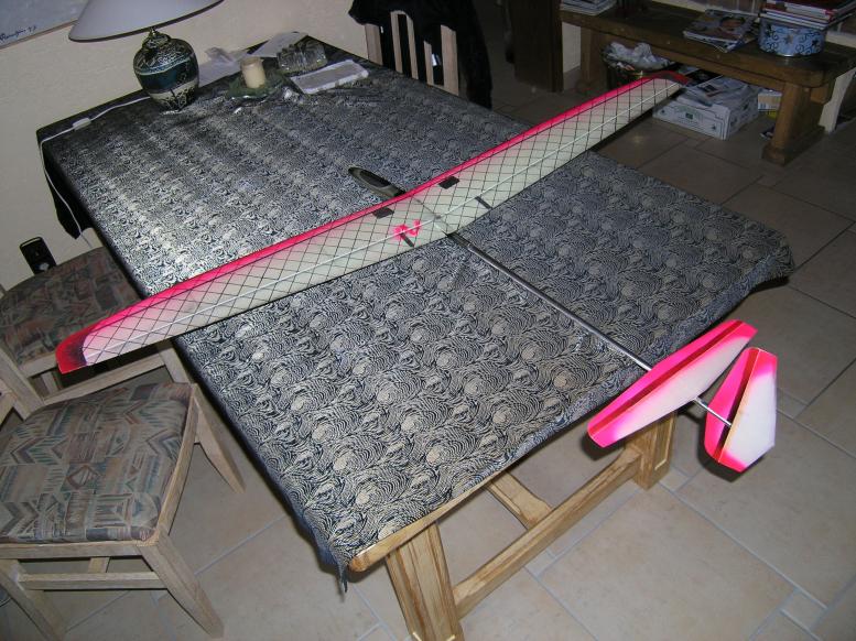

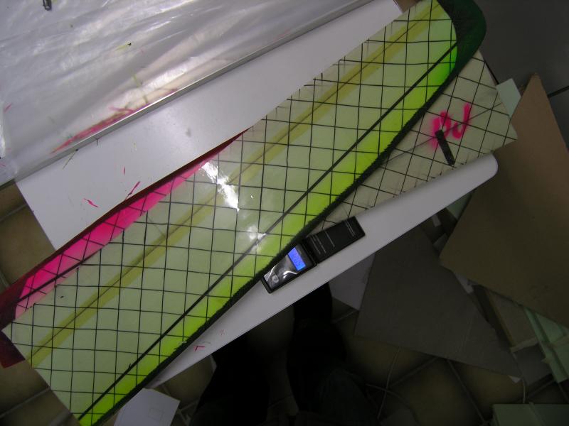

- de werppen is niet uit de vleugel gerukt, dus ook dat is sterk genoeg.
Ziet er super uit!! Heb je al zweef vlieg ervaring opgedaan?
Hallo Berrie, nee moet gezichtsbedrog zijn! Is per vleugel 6°.
