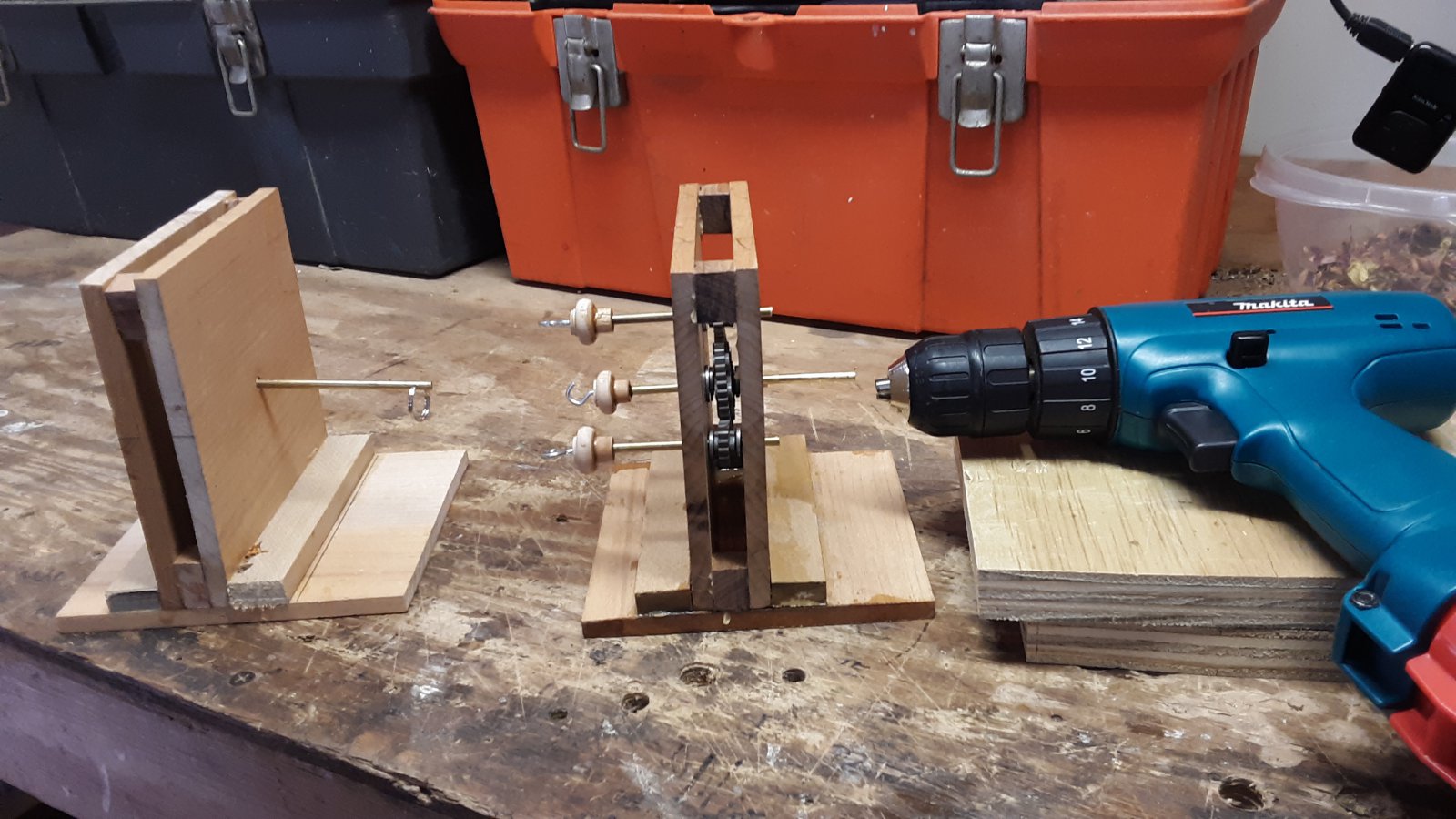

Mijn ropewalk heb ik gemaakt van verschillende artikelen en foto's.

My ropewalk
Ik heb ook verschillende pagina's met informatie over wat voor garen men gebruikt. Als iemand er geïnteresseerd in is kan ik het emailen, dus stuur my een bericht.

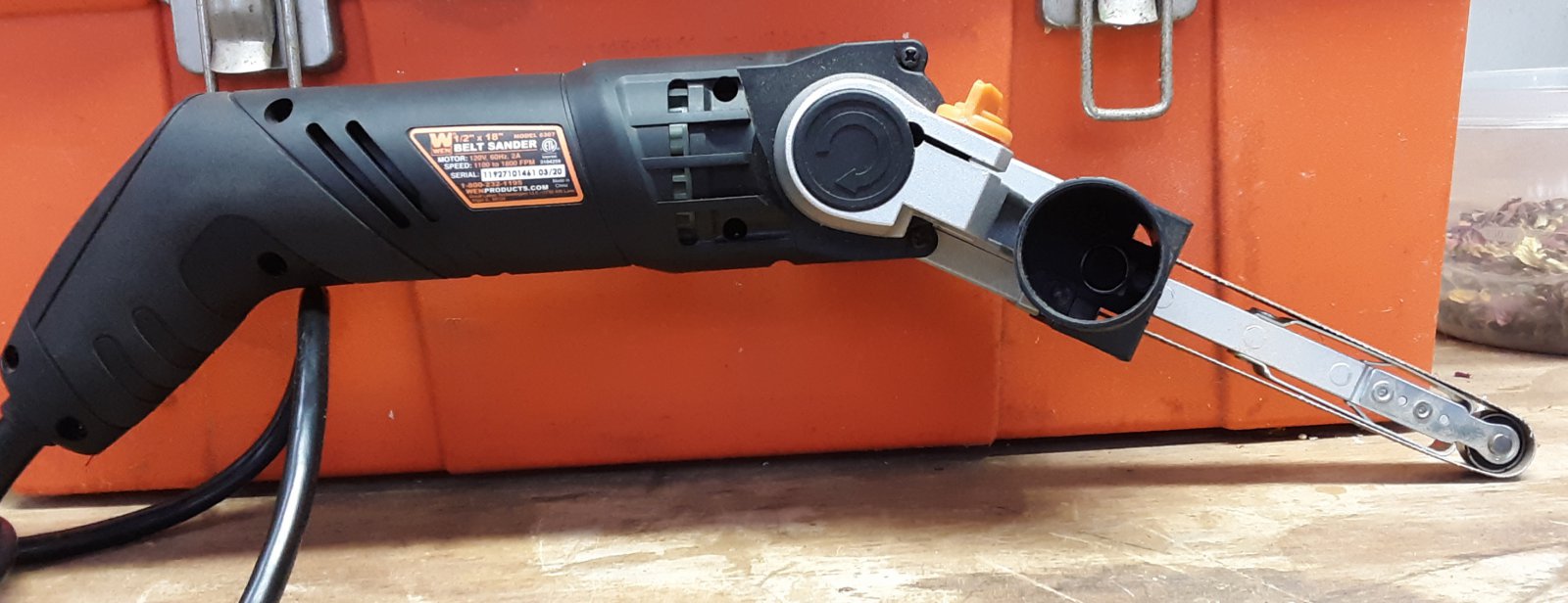

Dat is een woest apparaat zeg:)
Proxxon heeft er een die draadloos is en kost $260.00. Deze is van Wen en op Amazon was deze $40.00 en heb daarbij 40 schuur banden van verschillende korrel grote voor $10.00
Goeie prijs. Ik kan het ook voor andere kluisjes gebruiken.

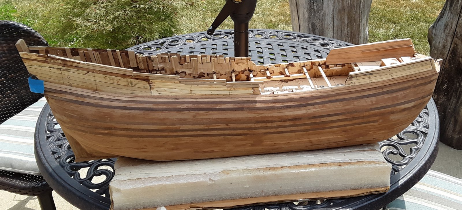

De romp begin t mooi te worden. Die imperfectie maakt het juist heel reëel. Die lichte kromming over de lengte. Ik zag afbeeldingen van de pasgevonden fluit, die had dat ook.
Mooi Marcus
Bedankt Stephan. Ben er zelf okk tevreden mee.
Marcus
Met dit gereedschap ben je zo klaar met schuren. Oppassen want het kan wel snel gaan. Eraf schuren is dan niet meer het probleem maar het teveel afschuren geeft weer hoofdpijn. Schip zit er geweldig uit.
Marcus, de romp is erg mooi geworden, :wave
Bedankt.
Mooie vorderingen.
Bedankt Mees.
mooi Marcus en best een groot schip als je zo op het tafeltje ziet staan .
Bedankt voohet commentaar.
Daarom gebruik ik dit woest apparaat
ook alleen voor delen waar nogal wat af moet. Ik ben er zeer voorzichtig mee en hou het met beiden handen goed vast. Niet toevalig met de elleboog op de tafel uitglijden en dan de romp door tweeën schuren. :eek::eek::eek:

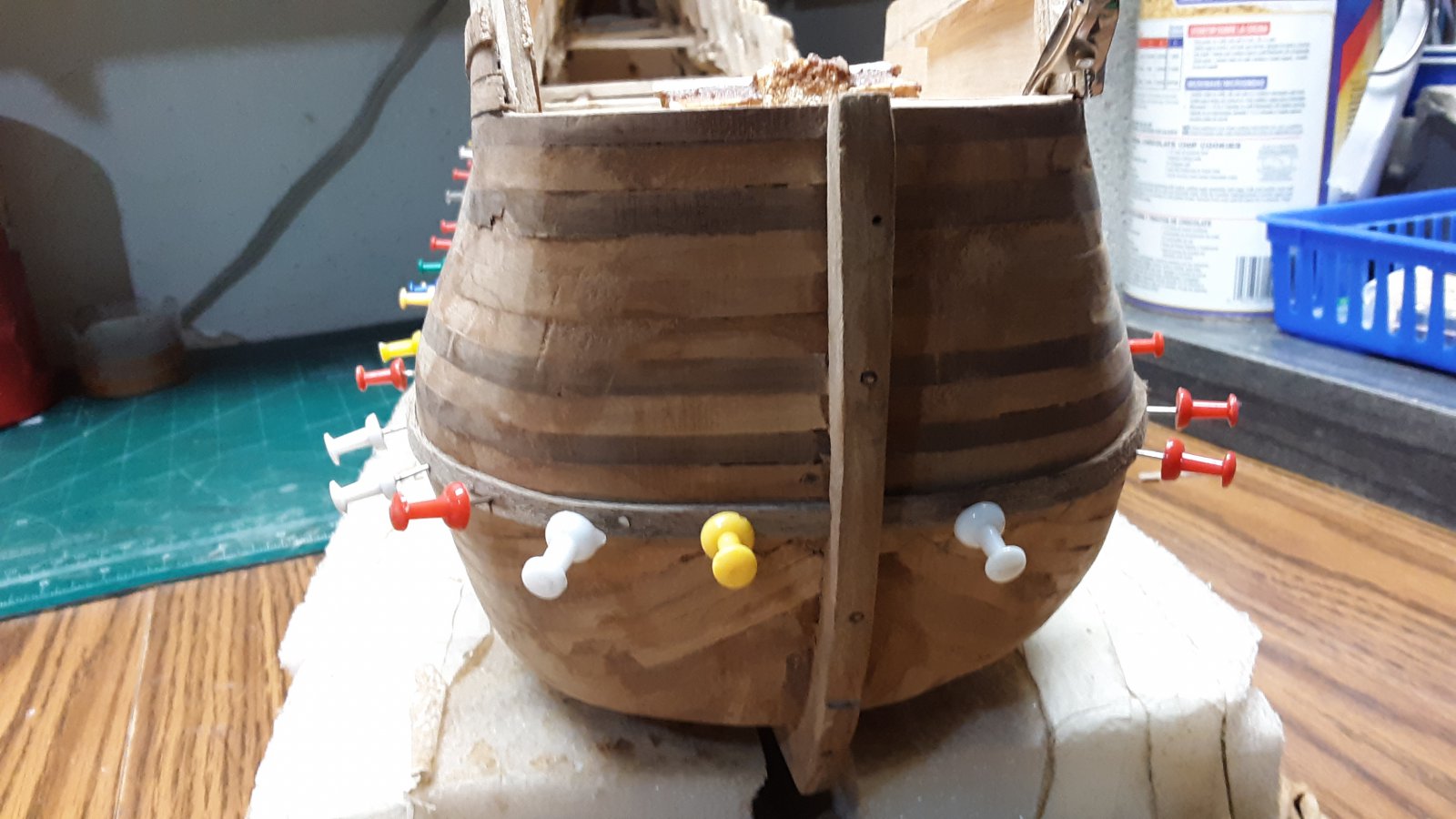

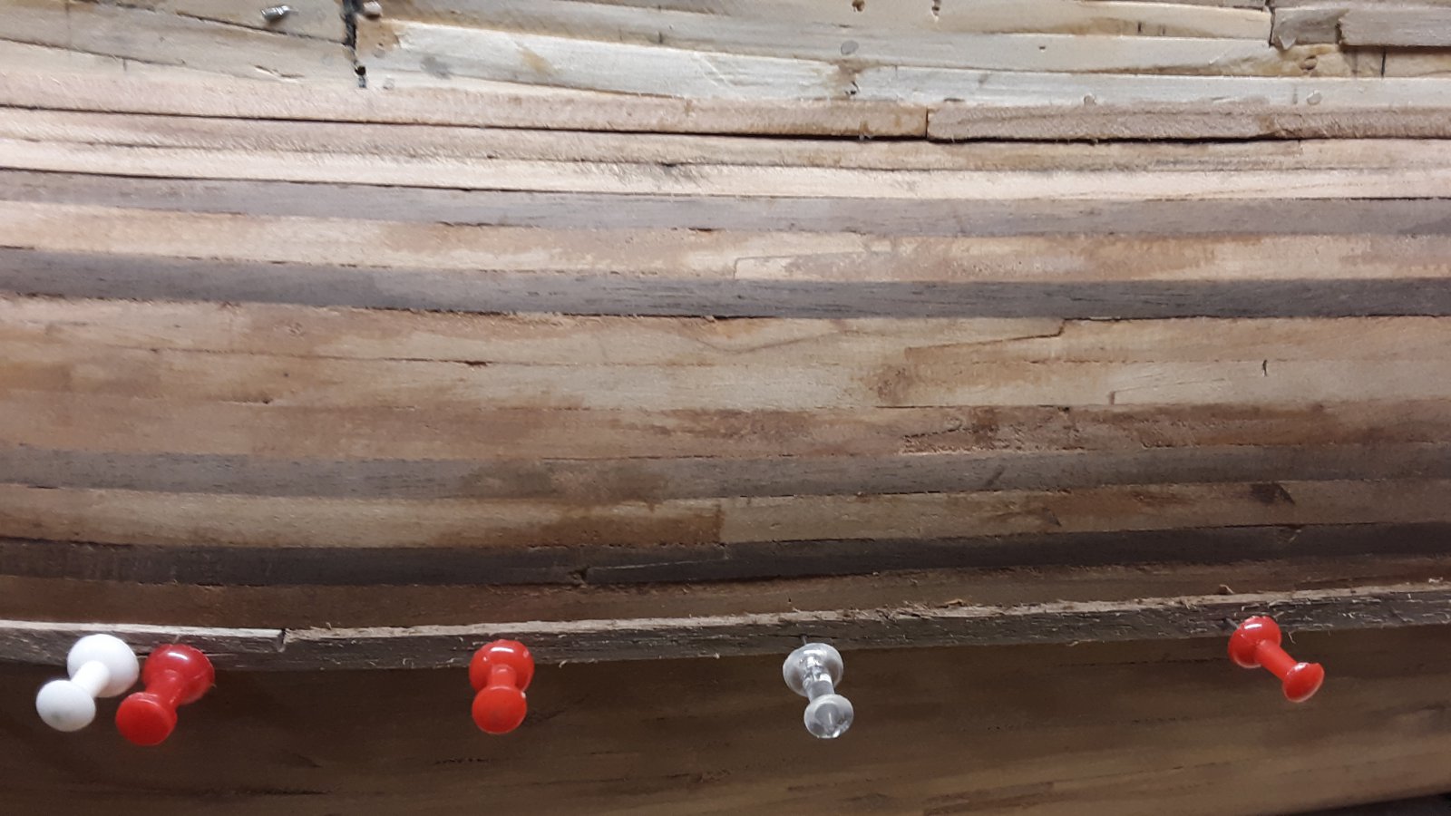

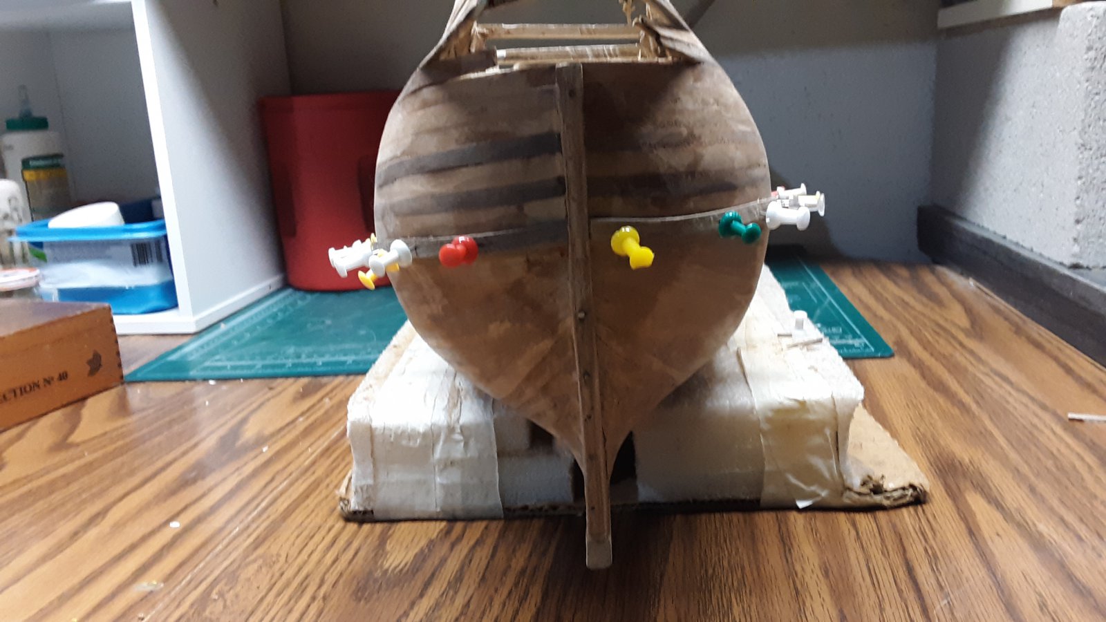

Ben weer begonnen aan de fluit. Begonnen aan de derde laag berghouten en zijn 6mm breed en 2mm dik. Vijf aan elke kant. Daarna een berghout van twee, 2mm x 2mm.
Nadat deze planken zijn vast gelijmed dan met de dremel 1mm gaatjes boren op de plank en met zwarte spelden vast zetten.
