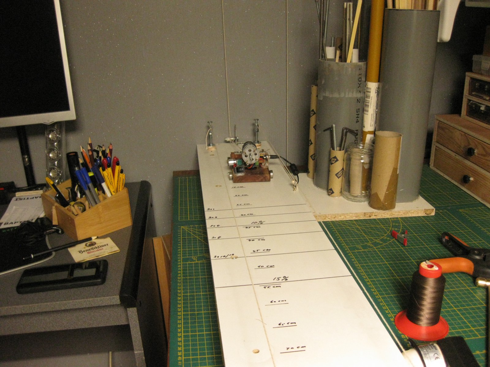

Die machine heb ik toen gemaakt voor Hans. Vanuit die machine ben ik naar een horizontale opstelling gegaan (voor mij gemakkelijker ivm gezondheidsklachten) en die opstelling heb ik doorontwikkeld naar de zwaardere uitvoering.

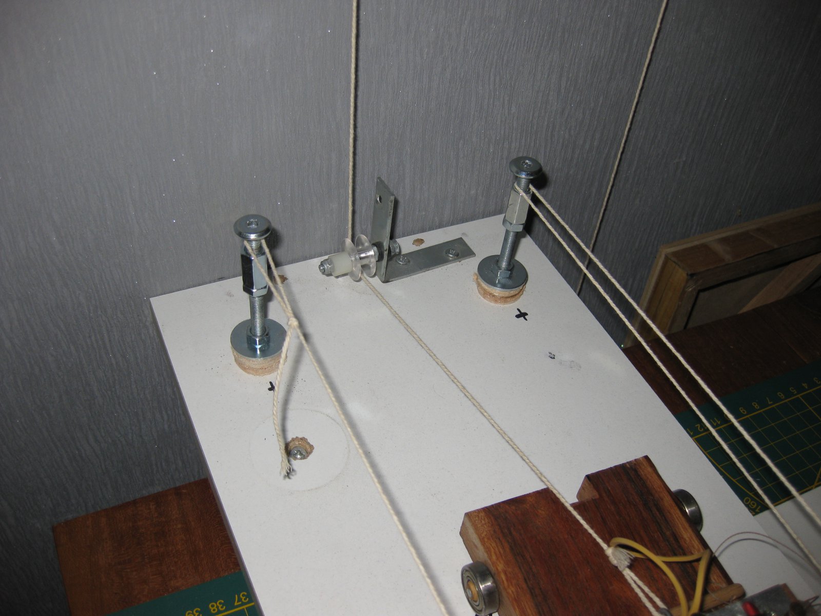

Ik heb die ropewalk van syren eens goed bekeken en hij is goed om te bouwen naar een machine zoals ik gebruik. Voor een paar tientjes ben je klaar. Hoogste kosten zijn de motortjes. De elektronica voor toerental en draairichting kosten iets van 15 euro totaal. Ik zal het systeem eens beter toelichten hier. Voor diegene die hem willen bouwen. Is niet moeilijk.

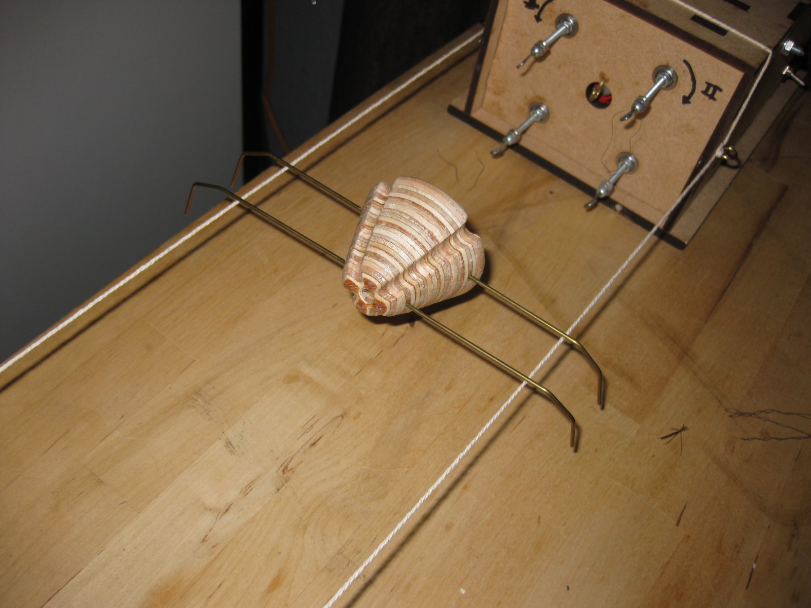

Een kegel gemaakt zodat het slaan automatisch gaat en ik niet meer hoef mee te lopen. Deze heb ik opgehangen over de lengte op twee touwen. Daar glijd hij over heen als een soort kabelbaan. Het touw duwt hem naar voren tijdens het draaien.
Ik heb de kegel gemaakt van multiplex en na glad schuren voorzien van een laagje UHU hart. Zo glijd het garen er mooi doorheen. (de binnenkant is hol om gewicht te besparen)

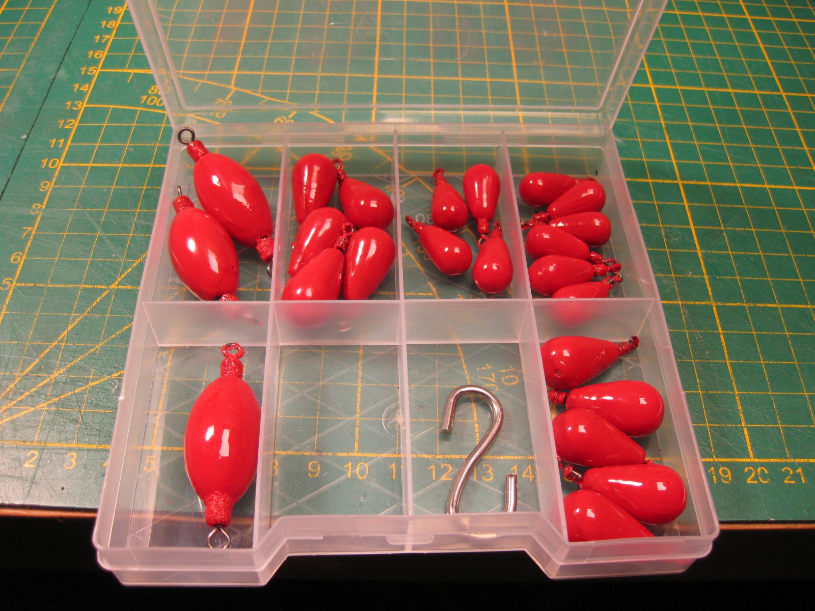

Ook heb ik loodjes voorzien van een plastic cover die ik als tegen gewicht gebruik. Lood is giftig en het plastic voorkomt contact met het lood. Zo is een en ander toch veilig. Het plastic kan je kopen in poeder vorm bij de sportvis winkels. Het heet Yuki poedercoating. Lood warm maken met een brander of zo'n hitte föhn om verf af te branden. het lood moet 300 graden heet zijn. Ik heb de föhn op 500 gezet en binnen een halve minuut was het lood heet genoeg. Even door de poeder en weer onder de föhn totdat het poeder er volledig omheen gesmolten is. Dit kan je herhalen als nodig. Afkoelen in een potje met water.
Ik ben nu touw aan het maken, eigenlijk meer aan het experimenteren geweest. Als het touw gedraaid was dan rolde het zich zelf in een krul als je het van de touwslag afhaalde. (Ik draai horizontaal en niet vertikaal, welk een groot verschil is) Ik heb nu ontdekt dat dit door te weinig trekgewicht komt. Bijv. Bij het maken van een 3x2 touw gebruikte ik 50 gram trek gewicht. Nu gebruik ik 150 gram en rolt het touw zichzelf niet op. 150 was het max in mijn opstelling, 200 gram was teveel bij 3x2 waardoor een kardeel brak. De hoeveelheid gewicht is afhankelijk van je opstelling en het aantal garens. Bij toename van de garens moet je ook meer gewicht toevoegen. Net genoeg zodat de kardelen heel blijven. Dit zal je zelf moeten experimenteren. Ik noteer mijn bevindingen zodat ik de volgende alles direct kan instellen.

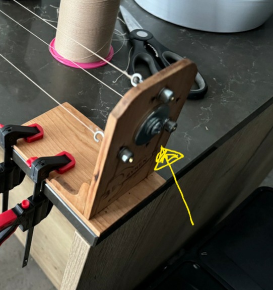

@Ptèr bij de pijl zit de schroef die je gebruikt voor je boormachine. Kan je die ook vervangen door een lange bout of tapeind dat dan uitsteekt aan de achterkant? Dat zelfde geld voor de andere machine.
Ja dat is mogelijk uiteraard.
