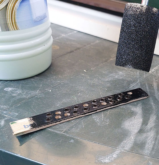

Gerrit, Het cilindrische deel van het patrijspoortje valt in de houten kap. Als je in die houten kap 5 mm gaatjes boort en dan de kap schuurt en een paar keer in de glitsa zet worden de gaatjes iets kleiner. Kleurlak op de kap maakt de gaatjes nog iets kleiner. Dan pas je de patrijspoorten in de gaatjes en zonodig ruim je de gaatjes iets op. De patrijspoortjes verf je voor het plaatsen met zwarte lak. Met een beetje geluk gaan ze nu klem in het gat. Hoef je ze alleen aan te drukken. Toch iets speling in het gat? Heel klein drupje secondenlijm er aan. In wezen lijm je dan lak op lak en heeft het materiaal waarvan de poortjes gemaakt zijn geen invloed meer. En met houtlijm, zoals Marc schrijft, gaat het ook. In wezen vul je het spleetje tussen de kap en het patrijspoort op. Er komen geen krachten op en ze blijven prima zitten. Succes ermee! Gr. Klaas.

Het is ontvet met wasbenzine en daarna in de Glitsa.
De patrijspoortjes staan in de zwarte verf. ik bestel eerst nog messingpoortjes om te kijken of dat mooier is.

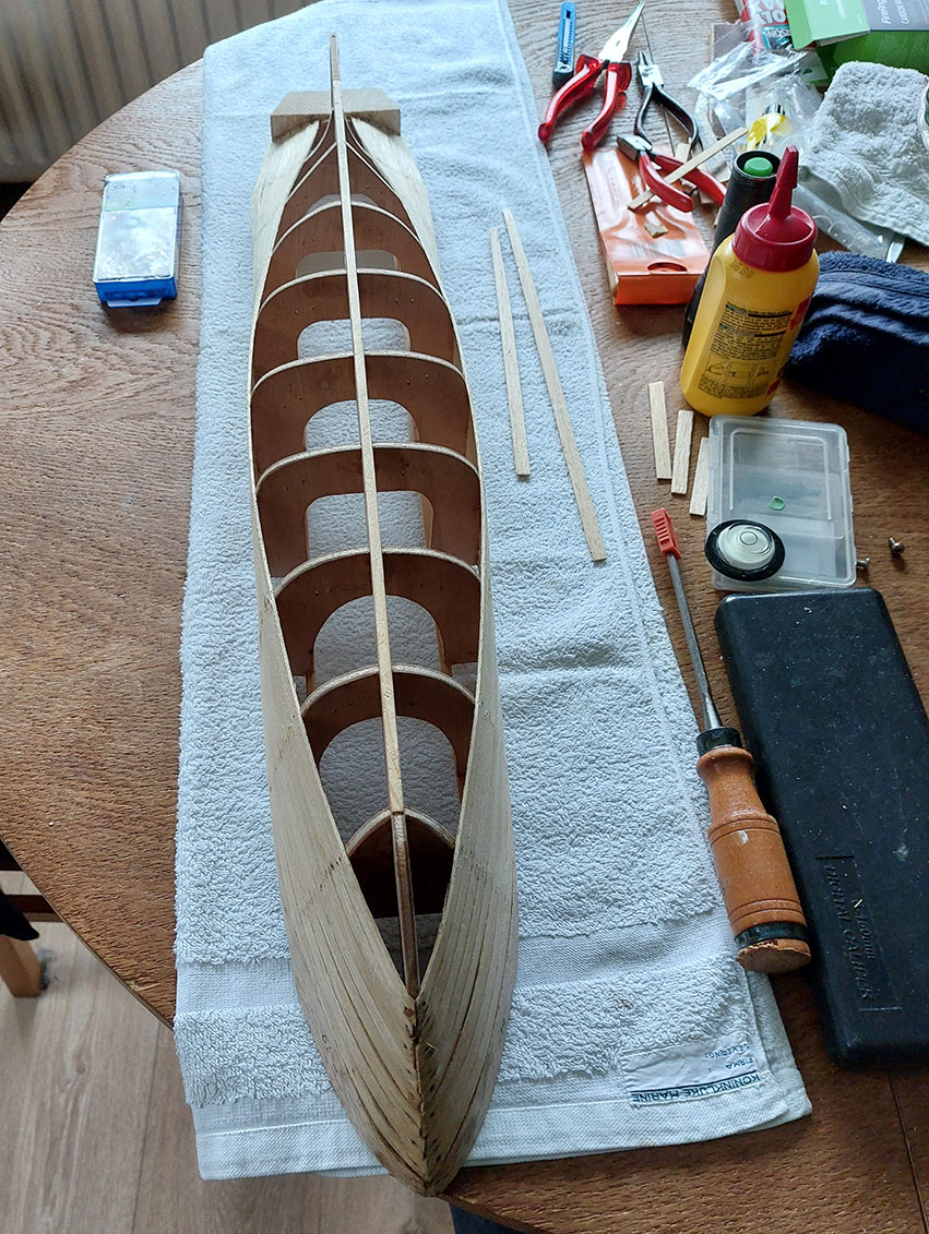

Ik ben met de planken bezig en heb er nu 8 per kant gemonteerd. ik zag in het begin op tegen het gedeelte bij de boeg. Ik heb wat rondgekeken en ben diverse uitvoeringen van scherp tot stomp tegen gekomen. De vorm van de echte sleper probeer ik te volgen. Nu is de vraag wanneer wordt de boeg scherper. Voor mijn gevoel ben ik al te ver. Met schuren als de romp klaar is, hoop ik het netjes te krijgen. en als het niet lukt geeft het ook niets ,want er is geen schip meer om het te vergelijken. Dat zou ik wel erg vinden. Dan zit ik steeds tegen een fout aan te kijken.

Nu is het gedeelte tussen spant 1 en spant 2 aan de orde. Bij spant 1 zijn bijna alle planken geplaatst. dat kan op twee manieren. of 1 plank en verder bijvullen, of 2 smalle planken die spant 1 vol maken. Het is de bedoeling dat de planken daarna verder omhoog geplaatst regen het schroefraam. in alle docu die ik heb, ben ik geen foto tegengekomen hoe dat moet. Ik ben ook een foto tegengekomen waar de ruimte tussen spant 1 en spant twee opgevuld is met materiaal. Naar aanleiding van de nageltjes, heb ik 3 lijmsoorten getest, Op een latje gelijmd en kijken wie het sterkst is. De houtlijm kwam er het beste uit. Voor de patrijspoorten heb ik messing exemplaren besteld. Zijn er raampjes in de handel die op de ramen van de accomodatie gelijmd kunnen worden? Als ik foto's upload, kan ik die het beste plaatsen bij het onderwerp zoals nu, of de tekst en foto's gescheiden. Groet, Gerrit.

Gerrit, als je kokend water in de goot giet en je laat je plankjes er een 15tal minuten in liggen zijn ze lekker warme en flexibel als ze er uit komen.
dat is het moment om ze op de romp te plaatsen te buigen en vast te zetten tot de volgende dag.
als ze droog zijn blijven ze in netjes in vorm staan. je kan ze dan mooi vast kleven met houtlijm.
Persoonlijk denk ik dat je op het moment bent gekomen dat je nu beter vanaf de kiel begint te beplanken.
Gerrit, Voordat je het achterschip beplankt zou je tegen de langsspant waar de schroefas komt een stukje triplex plakken. Dan kun je uit de langsspant een gleuf frezen of boren voor een buisje met daarin een messing M-4 boutje. Daaraan kun je de schroef bevestigen. Past dat, dan een stukje triplex er overheen. Na het beplanken kun je er slecht bij. Gr. Klaas.
