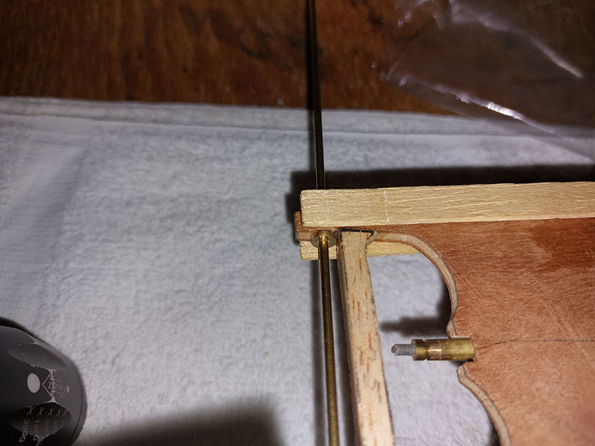

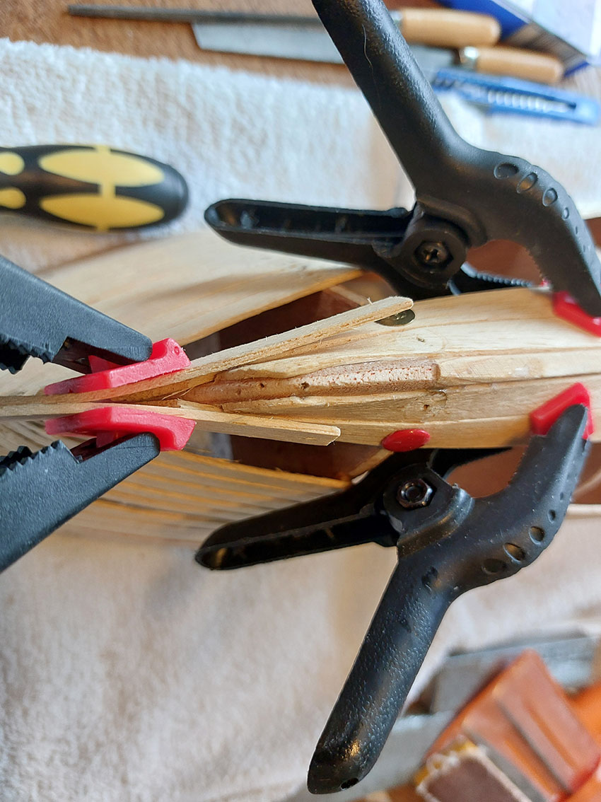

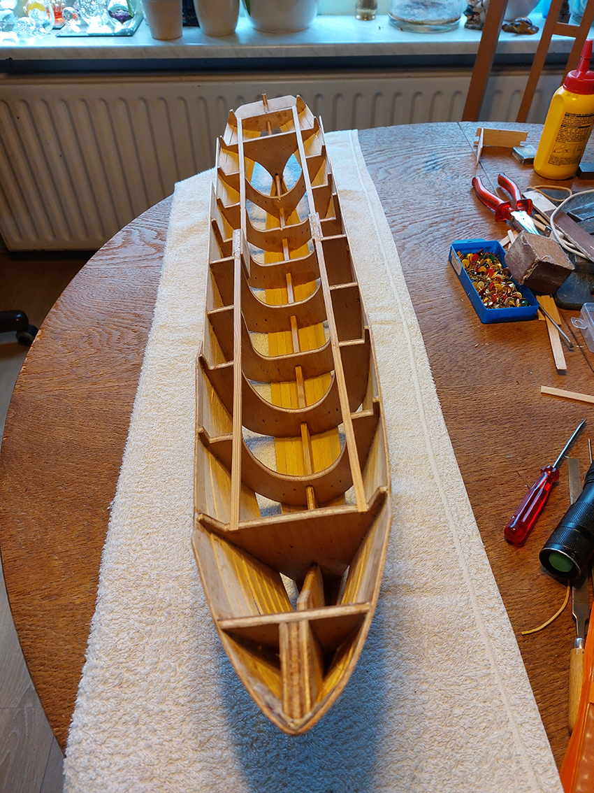

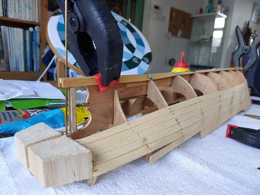

    Marc, Ik zal het proberen met de goot. Het komt vast goed. Wat is de reden om met beplanken nu bij de kiel te beginnen? het is de bedoeling om de langs-spant ook te bekleden met planken. ik zie nog niet hoe ik de hak kan beplanken want hij ligt in lijn met de kiel en daar ligt de plank tegenaan. Groet, Gerrit.
    Klaas, Het gat voor de schroefas zit op zijn plaats en de koker met as zit er in. Ik heb het met de hand geboord, toen de spanten geplaatst waren. De langs-spant is niet heel gebleven. er zit een scheurtje in. Omdat de langs-spant ook bekleed wordt, zal ik dat repareren . wordt vervolgd Achterschip 5.jpg

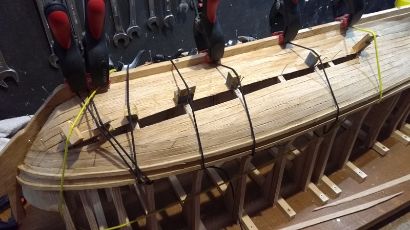

    zelfs als je de planken in warm water weekt ga je merken dat je op een gegeven moment de plank niet meer gebogen krijgt op de spanten zonder dat ze aan 1 kant los komt van de spant.
    Is moeilijk te omschrijven maar het heeft wat weg van torderen, meestal net onder de waterlijn waar de boeg wat scherper word. Dan kan je meestal beter vanaf de kiel opnieuw beginnen zodat de planken een natuurlijke plooi krijgen.
    hieronder een vb van de kiel, denk dat je dit bedoeld.

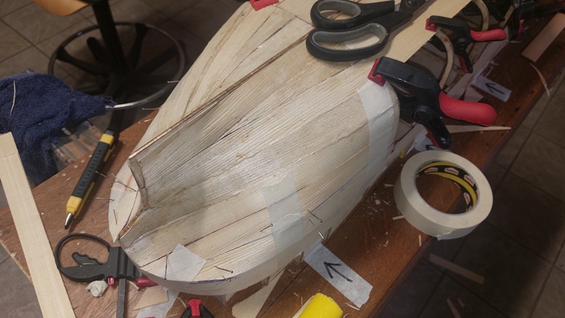

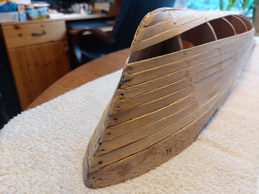

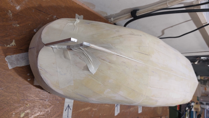

    heb er nog eentje gevonden die meer bij jouw schip aansluit.is wel aan de groffe kant omdat ik op voorhand beslist had dat ik de juiste ronding er later met plamuur zou inbrengen.
    en dan bijgewerkt met plamuur , en het schroefraam achteraf geplaatst ipv in de kiel zoals bij u.
    succes met je verdere werk, Marc
    Marc, De laatste foto's lijken er op . zoals ik nu bezig was ben, vond ik het wel netjes met de planken aan een stuk. Als ik zo door ga, komen de einden van de planken bij de kiel op het eind. Als ik nu verder ga vanaf de kiel is het daar netjes en komen de einden bij elkaar waar ik nu gestopt ben. nu kan de aansluiting op het raam van de schroef netjes plaatsvinden. ook kan ik dan beter omlaag werken in het raam. uiteindelijk kom ik dan uit bij de knik op het achterschip. ik laat dan de planken op het voorschip gaan zoals ze willen. Ik ben benieuwd. Voor de roerkoning heb ik een bus gemaakt in de hak. Groet, Gerrit. Lagerbus roerkoning 3.jpg Op de hak van het achterschip staan ook de twee plankjes die doorlopen naar het voorschip.

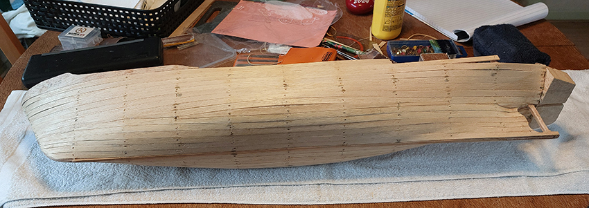

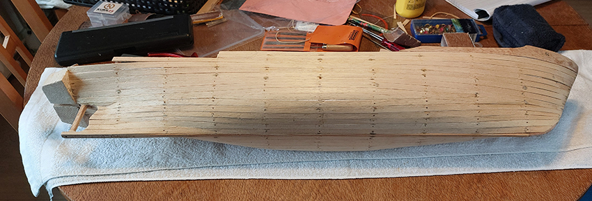

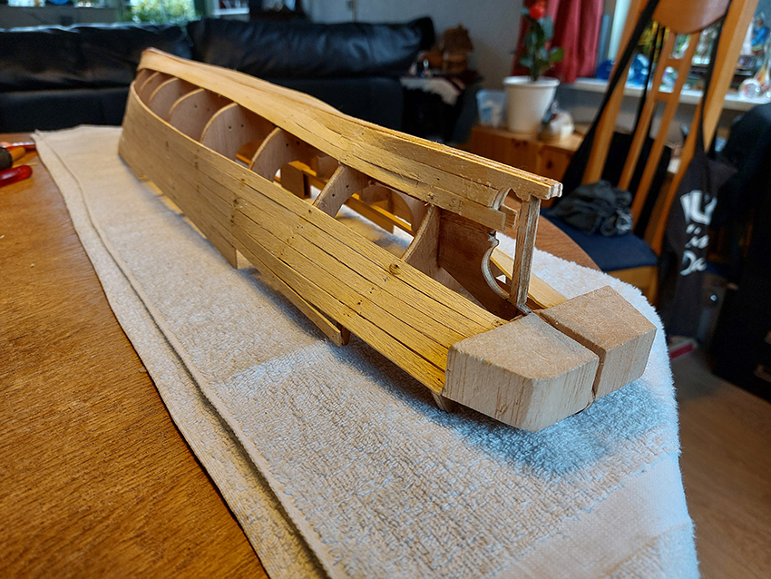

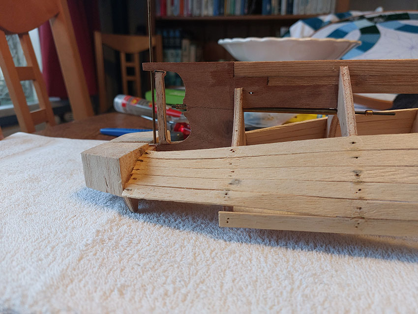

    Dag Marc, Mooi gebogen het hout van je schepen. Ik kan nog wel even oefenen voor ik zover ben. De eerste planken zijn tegen de kiel gezet en kunnen nu drogen. Er hoefde niet veel aan gebogen te worden. Voor mijn gevoel is het onderwaterschip nogal stomp. Zou het verstandig zijn om de langs-spant van de boeg wat af te schuinen? Als ik de planken verder door laat lopen wordt de steven misschien scheef. ik zal eens kijken hoe het er uit ziet. Dank voor de aanwijzingen.

  6. Marc w
    Marc w
    10 feb 2013
    3.520
    Turnhout belgie
    Ziet er alvast prima uit.
    Probeer steeds zo nauwkeurig mogelijk te werken, Een beetje aanschuinen is altijd beter voor het lijmen.
    Je werk ziet er helemaal niet slecht uit, Gewoon jezelf vertrouwen en trachten aan te voelen waar de plank wil buigen , veel is afhankelijk van het soort hout en de nerf richting.
    Het grote voordeel is dat je romp later geschilderd word. je kan dus zonder problemen later nog wat bij plamuren mocht het niet helemaal correct zijn.
    Veel bouw plezier, en doe zo verder,
    Marc

    Gerrit, Die langsspant voor moet je lang aanpunten, anders krijg je een veel te stompe boeg. Van de huidplankjes zou je aan het vooreind de binnenkant kunnen afschaven, zodat je een mooie scherpe boeg krijgt. Anders moet je zoveel van de plankjes wegschuren dat je in de langsspant terecht komt.
    Achter in het schroefraam moet je ruimte houden voor de schroef. Als je toch niet gaat varen dan zou je de askoker los kunnen laten en wat vooruit schuiven om de schroef te monteren. In de lengte is er in het raam niet veel plaats. Bijgaand een link naar de Witte Zee, het zusterschip. Daarin zie je ook een foto van het schip tijdens de stapelloop en zie je hoe scherp de steven onder de waterlijn is. Succes met de bouw! Groeten, Klaas.

    Gerit enkel gedachten die in me opkomen als ik naar je foto's kijk en je tekst lees.
    Mogelijk interpreteer ik dingen verkeerd dus vandaar dat ik ze even opsom, we horen wel waar ik mis ben.
    op de foto van 12.40u zitten enkel planken langs de kiel, ik vermoed uit het water en vast gepind
    op de foto van 19.00 u zitten deze niet meer op en schrijf je dat ze aan het drogen zijn.
    Als dit zo is ga je hier wel sterk in de fout, je moet namelijk de gedrenkte planken op de romp vastpinnen en daar laten tot ze volledig gedroogd zijn.
    indien je ze er terug afhaalt voor ze volledig droog zijn trachten ze zich opnieuw te rechten naar de oorspronkelijke vorm en is je werk voor niets geweest.
    je spreekt over eerst epoxy aanbrengen en daarna schuren en eventueel opnieuw epoxy aanbrengen waar je te veel hebt geschuurd.
    Dit is een misverstand dat door menig bouwer word toegepast. Epoxy schuren gaat niet alleen veel moeilijker dan onbewerkt hout schuren, het stof is net als asbest niet goed voor onze longen. Het is daarom belangrijk dat je je romp zover mogelijk, liefst helemaal in vorm schuurt en eventueel wat plamuur gebruikt om de vorm toch voor 90% in orde te krijgen.
    100% is echt niet nodig want je moet na het aanbrengen van de epoxy nog steeds een beetje schuren en plamuur aanbrengen, door dat je de epoxy nooit overal netjes even dik kan aanbrengen en je de keperdoek op sommige plaatsen zal moeten laten overlappen om hem netjes te laten aansluiten.
    over het schuren van je romp voor het aanbrengen van de epoxy, zie je hout als een soort verloren bekisting, het bepaald enkel de vorm, de stevigheid komt van het keperweefsel en epoxy. met andere woorden, als je 2/10mm hout laat staan is het dik genoeg om epoxy aan te brengen. ik bekleed meestal mijn rompen met fineer van 0.5mm en schuur ook voor ik epoxy aanbreng deze in vorm.
    succes met je verder bouw, en het ziet er nog altijd best ok uit ondanks mijn opmerkingen waarvan je hopelijk iets opsteekt.
    ze zijn enkel bedoeld om je een betere bouwer te maken dan je al bent ,
    groetjes Marc

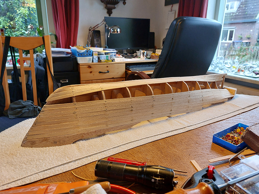

    De fotos die ik gestuurd heb, zijn van verschillende tijdstippen. voor mij maakt dat niet uit omdat ik weet van wanneer. ik stuur nu de laatste versie met elf planken. er komen nog 2 smalle planken naar de boeg.
    Ik heb geen enkele moeite met op of aanmerkingen. Het is heel fijn om er aan te werken. Als de planken er op zitten kan ik toch wel de binnenkant van de romp in de epoxy zetten lijkt me.

    Gerrit, Als de plankjes erop zitten zou ik eerst de buitenkant in model en glad schuren. Wanneer je eerst de binnenkant in de epoxy zet verharden de planken, ook in de naden naar de buitenkant. Schuur je daarna de buitenkant dan krijg je last met de hardere randen bij de naden. En al die oneffenheden moet je later wegwerken met plamuur. Zelf zou ik de binnenkant pas in de epoxy zetten nadat je de buitenkant hebt gedaan. Waarom? Dan kun je een scheutje dunne epoxy in de romp gieten en daarneen laten lopen, waar je met de kwast niet bij kunt. En zo kun je ook restjes epoxy van het lamineren "wegwerken". Succes ermee! Gr. Klaas.

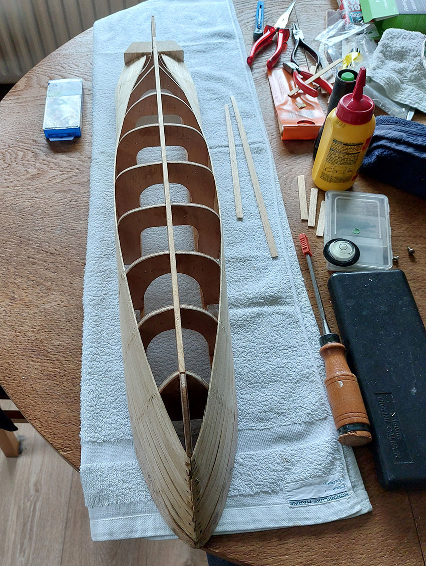

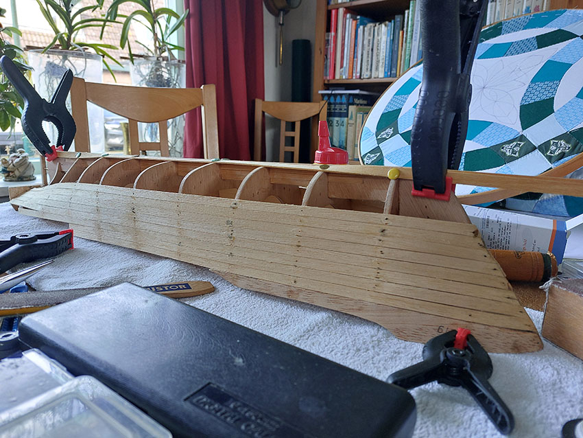

    Dag Klaas, Dank voor je reactie. volgende keer zal ik me wat meer verdiepen in de steven. Er komen nog 2 planken en het heeft naar mijn idee weinig nut om er wat aan te veranderen. Als alle planken er op zitten, zal ik met schuren en plamuren de steven aan te passen. Mijn idee is om eerst de binnenkant in de epoxy te zetten. dat maakt het schip wat steviger lijkt me. Als het niet goed is laat het weten. Voordat de buitenkant in de epoxy gaat lijkt het me goed om eerst te schuren. Wat is keperweefsel, In een ver verleden werd een stof gebruikt, wat men Keper noemde. Voor de voorkant van het stuurhuis en het gebogen deel van de accommodatie heb ik mallen gemaakt. bij het stuurhuis ging het niet naar wens. het deel ging weer in de oorspronkelijke stand staan. ik dacht misschien vocht en weer in de mal gedaan met keukenpapier. Het resultaat heb ik nog niet gezien. De mal voor het onderste gebogen stuk heb ik nog niet gebruikt omdat er aan de zijkant genoeg ruimte moet zijn om het te sluiten zonder schade aan het materiaal. Op het achterschip wordt het schroefraam bekleed met de doorlopende planken. De plank die nu aan de beurt is komt precies over het scheurtje. Voor triplex is er weinig ruimte. Voor de bovenkant van de roerkoning wil ik een lager maken dat verwijderd kan worden. als het lager op zijn plaats zit kan de roerkoning er niet uit. Als het lager verwijderd is, is er ruimte genoeg om de roerkoning te verwijderen. De kraan wil ik in een bus zetten, zodat hij kan draaien. Mallen.jpg
    De planken die er nog in komen probeer ik met schuren de zaak zo netjes mogelijk te maken. Ik ben bezig geweest met de accommodatie en ga eerst verder met de planken. Ik ontkom er niet aan dat er plankeinden in het niets verdwijnen. gelukkig wordt de romp geschilderd en geplamuurd. Groet, Gerrit.

    laatste foto ziet er veel belovend uit. zoveel ga je niet moeten schuren.
    met keperweefsel voor epoxy word een geweven doek bedoeld die of rechthoekig ( keper) of visgraat motief geweven is. Dit doek kan je de vorm van je schip laten aannemen omdat het elastisch lijkt door de geweven structuur, ze verkopen ook vlies doek welke meestal voor polyester word gebruikt maar hier kan je enkel rechte stukken mee lamineren en moet je in reepjes knippen om een bocht te maken.
    Het spreekt dus eigenlijk al voor zich dat we geweven doek gebruiken op onze modellen, de benaming varieert nog wel eens van land tot land en winkel tot winkel :)

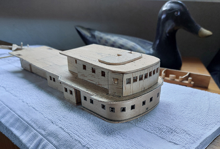

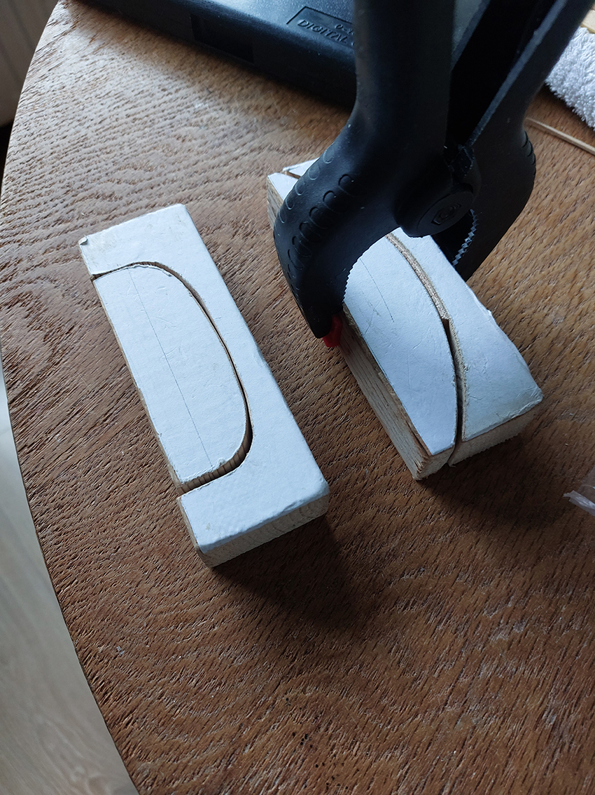

    Het buigen van de onderdelen van de accommodatie zag ik als een berg tegenop. temeer omdat andere dingen al niet erg meewerkten en afbraken of dubbel gingen.
    Voor de bovenste zat het al niet mee, want hij stond weer in de oude stand na het na het loshalen uit de mal die ik voor de zekerheid gemaakt had. dan maar met zachte dwang het stuk gebogen. er zit nu nog wel een stripje achter, wat helpt om hem gebogen te houden. het onderste deel waar ik het meest tegenop zag had ik ook in een mal gezet en tot mijn stomme verbazing kwam ze er prachtig uit, zonder ook maar iets terug te willen veren. voor de zekerheid staat ze op haar toekomstige plaats. Ik vind het prachtig.
    Nog iets over namen en Geslacht. Corrigeer me als ik het fout doe. Men heeft het over een boot als men haar op een schip kan zetten. Een schip kun je niet op een boot zetten. Daar zit nog wel een grijs gedeelte in het midden denk ik. Verder zijn vaartuigen vrouwelijk heb ik geleerd. Hoe zit het met de onderdelen van schepen, zijn die ook vrouwelijk? Fijne dag, Groet, Gerrit.
