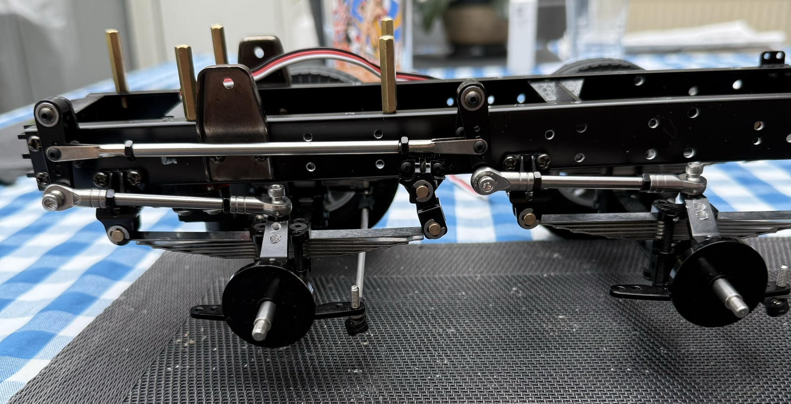

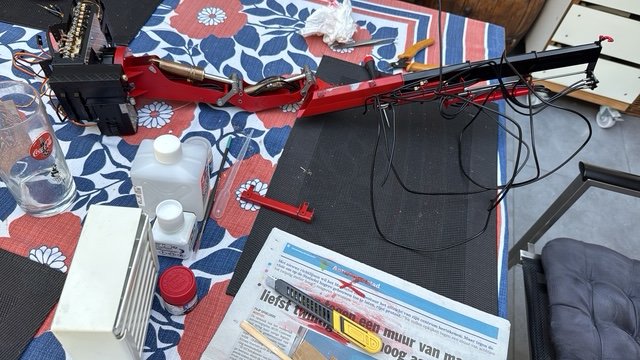

Oplossing voor stuurassen gevonden bij Wetronic, de G-6020 1/14 Lesu koppelstangen passen perfect bij de Lesu Q9051 assen die er al opstaan nu. Die Tamiya bak en motor gaan er ook af en worden vervangen door GM36U390N. Eventjes niet op voorraad maar dat komt wel goed. Kan me nu eerst wat bezig houden met de kraan te spuiten en in elkaar te steken.
Ja, dat is eigenlijk hetzelfde als ik voorstelde, alleen met méér draaipunten, nl. 6 kogelgewrichten ipv 4
Die 'idlerarm' die tussen de beide assen zit heeft een extra draaipunt, plus 2 stuks extra kogelgewrichten. Zal best goed komen met deze spullen, maar het kan eenvoudiger, als die idlerarm gelijk OP de servo zit.

De Lesu stuurassen gemonteerd, nog af te stellen.

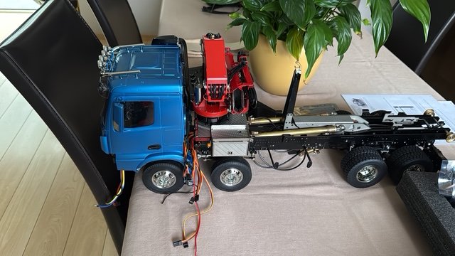

Eventjes gepresenteerd op het chassis, nog wel wat werk aan. De stempels moeten nog geplaatst worden en de electronika. Het chassis van de cotainer afzet unit komt terug wat uit maar daaronder komen de suplementaire stempels. Door het gewicht van de kraan mag de container wel nog een stuk uitsteken.
