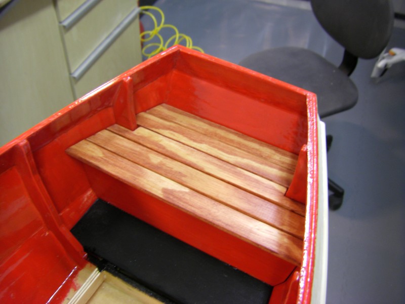

De bankjes en vloer worden van vurenlatjes gemaakt die ik inderdaad wil gaan beitsen. Zal nog eens proberen of ik het hout voor de bankjes en vloer met staalwol wat kan "beschadigen" om een wat gebruikte en verweerde look te krijgen. Als iemand daar ook nog een goed idee heeft hoor ik het graag.

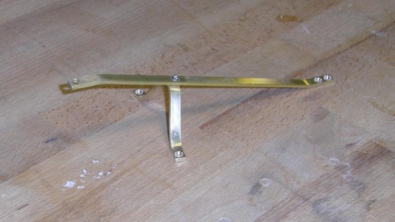

Helaas kan ik op dit moment ivm werk en andere activiteiten rondom het huis niet zoveel voortgang boeken zoals ik graag zou willen maar ik heb in de afgelopen avonden toch nog wel iets kunnen doen:
- Naden vanaf de buitenzijde nogmaals met epxoy dicht gemaakt
- Sleufgaten in de servohouder gemaakt voor het spannen van de riem
- Extra lagerpunt voor het roer
- Steun voor het roer
- Stuurwiel
- Schuur/stootlijst aangebracht
Nog te doen:
- Buitenzijde met expoxy lamineren en schilderen
- De bankjes en vloer maken van vurenlatjes, beitsen en verouderen
- De motorkap voorzien van stuur, toerenteller, contactsleutel, led (van de geluidsmodule) en schilderen
En de moeilijkste klus ... mijn vrouw achter de vodden zitten zodat ze eindelijk eens met de Hielke en Sietse poppen gaat beginnen. Wat dat betreft ben ik bang dat ik het uiteindelijk zelf moet doen en mij in het poppenmaken moet gaan bekwamen.

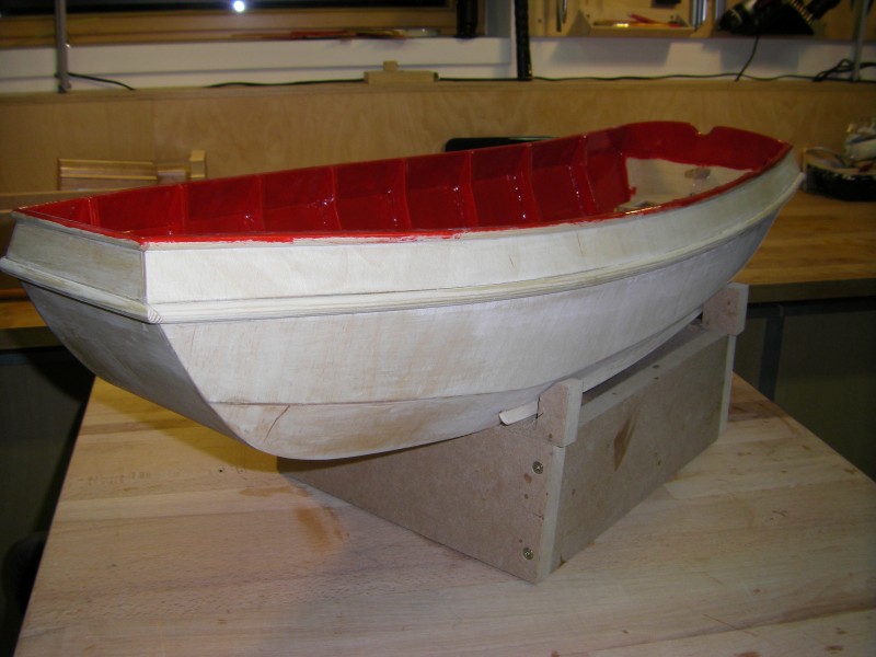

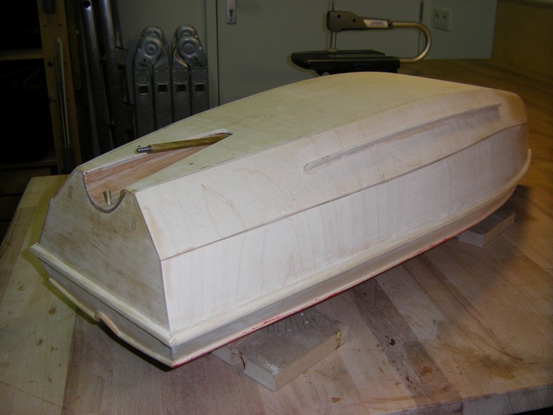

Hier weer een kleine update. Vandaag heb ik de servohouder vastgelijmd, de voorste bank gemaakt en de plankje voor de achterste bank, het roer gemonteerd en de romp in de epoxy gezet.

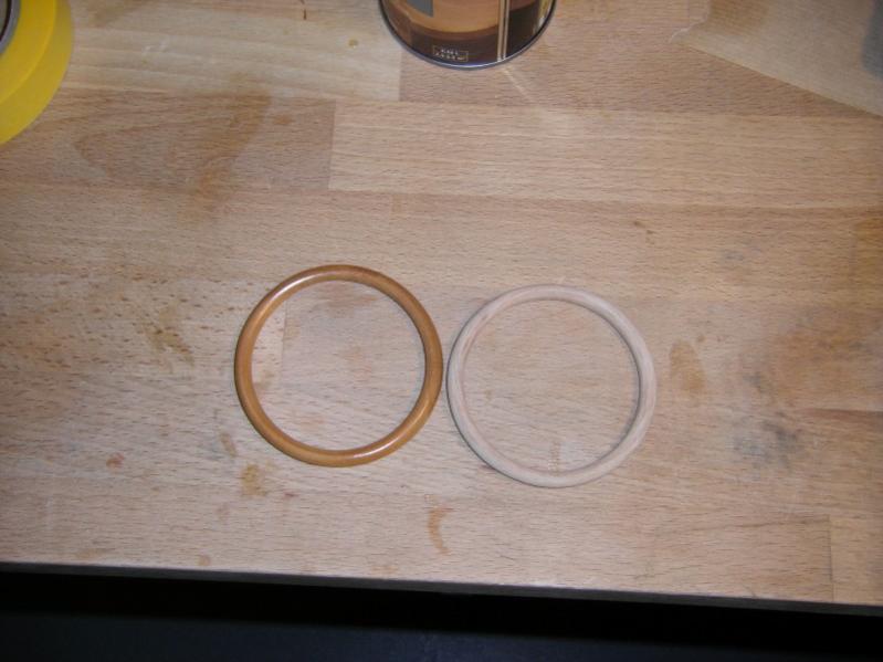

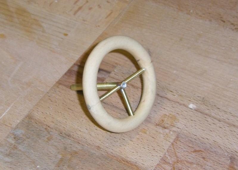

Het stuur dat ik gemaakt heb vond ik eigenlijk te dik dus heb ik naar een alternatief gezocht. Na lang googlen heb ik een site met houten armbanden gevonden a 2,95 per stuk, die aan mijn wensen voldoen (als stuur, niet als armband ;)). Nu moet ik nog voor het stuur nieuwe spaken en een naaf maken. Verder heb ik bij cnrd een mini contactslot besteld en een LED houder voor het dashboard. Verder ben ik nog aan het denken of ik een pseudo werkende toerenteller ga maken met bhv een hele kleine servo.
full
De twee houten ringen voor het nieuwe stuur. De linker is gelakt gekocht, de rechter is onbehandeld.

De voorbank, gelakt en gemonteerd.
full

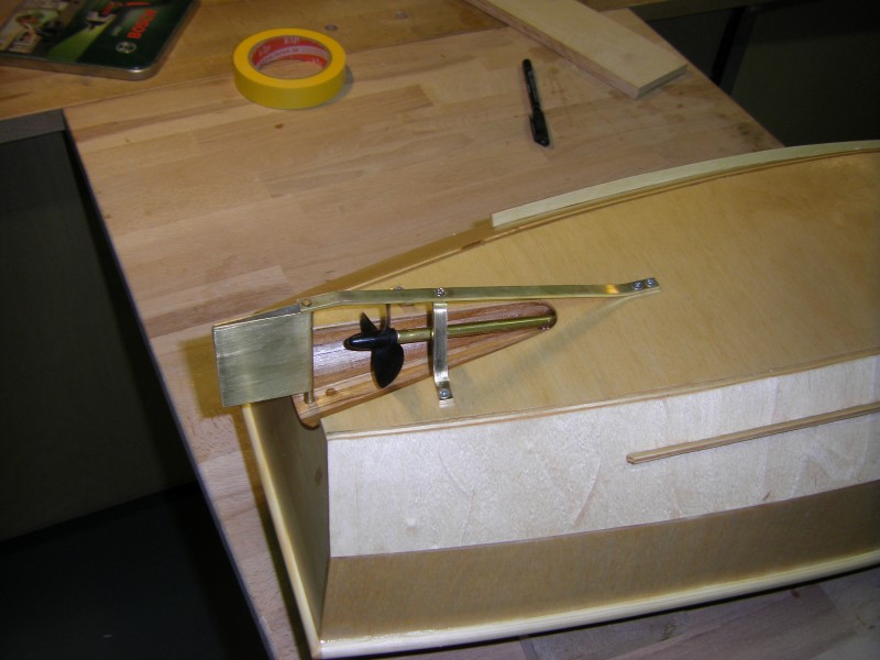

Roer en schroef gemonteerd.

Echter wel 1 opmerking, de schroefas.
Ik zie dat je voor de hak van het roer een alu stripje hebt zitten. Heb je deze ook verbonden met de schroefas??Kan het niet goed zien.
Het beste is om de schroefas zo dicht mogelijk bij de schroef nog een vast punt te geven, anders gaat hij slinger, en dat zou echt zonde zijn met dit mooie scheepje.
Voor de rest, helemaal toppie . Moeder de vrouw al bezig met Hylke en Sietze??
Heel netjes gebouwd. Sluit mij wel aan bij Duohuis betreffende de schroefas. Extra steun dicht bij de schroef sterk aanbevolen.

Hallo Paul,
Over de extra steun voor de schroefas heb ik getwijfeld maar als ik dit advies van meerdere leden krijg (ook Etapje bedankt) ga ik dat nog zeker doen nu ik er nog niets gelakt is.
