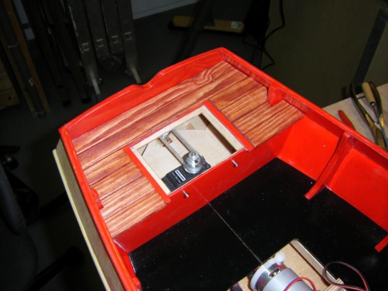

Achterbank met ingebouwde roerservo en aandrijving. Ik ben niet echt kapot van de servo, die lijkt een beetje traag en centreert niet zo denderend maar ik had die nog liggen en ik ga het er maar eens mee proberen. Mocht het niet voldoen kan ik de servo nog altijd vervangen.

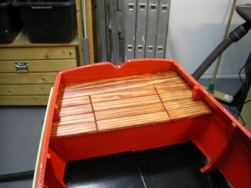

En de achterbank met het luikje dicht.

Inderdaad Thor, is precies wat ik bedoelde.
Maar die servo, wat is daar mis mee. Zo te zien loopt dat prima.
Mijn roer servo komt ook wel eens net niet op de 0 stand.
Maar de traagheid, ik denk dat ik het wel weet.
Je gebruikt een getande riem, en deze moet op spanning staan.
Ik denk dat je servo dit niet zo leuk vind.
Maar waarom niet een stang overbrenging??
Zijn hele mooie klipjes voor die ze in de vliegtuig bouw gebruiken, en ook verstelbaar.
Zal morgen wel even een foto maken zoals ik heb er in heb zitten.
Mijn servo staat ook tegen de roeras aan.
Groet Paul.
Ik vul hem direct aan.
Dit is wat ik bedoel.
Een heveltje op de servo en eentje op de roeras.
Het heveltje op de roeras is iets korter dan op de servo. Op deze manier kan je de roeruitslag nog iets groter maken.
Het roer is er hier even uit, maar het principe lijkt me duidelijk.
Tussen de 2 gaffeltjes zit een draad stangetje. Je kan dus na hartelust stellen.

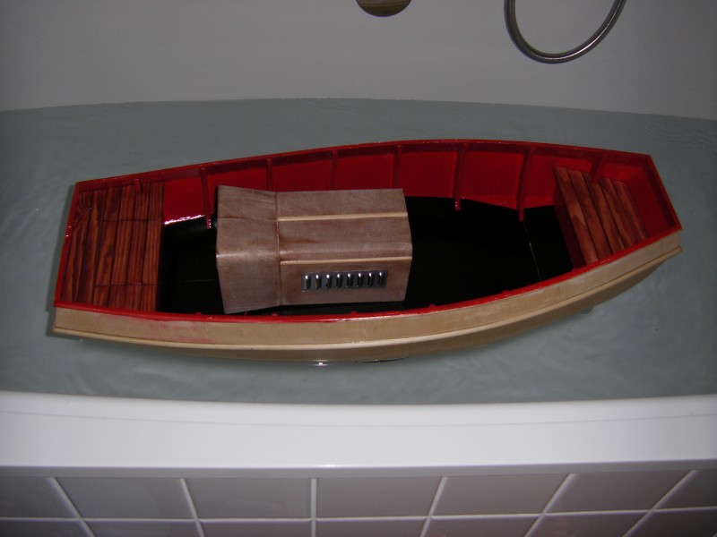

Water onder de kiel
Net heb ik de Kameleon nat laten worden. Gelukkig alleen aan de buiten kant en dat betekent dat de romp waterdicht is (had ik eigenlijk ook wel verwacht maar je weet het alleen zeker als je het geprobeerd hebt).
Met de hele RC installatie onder de kap plus twee accus van 200 gram, moet ik zo'n 500-700 gram balast net voor de motorkap plaatsen. Dan komt de waterlijn netjes uit. Als Hielke en Sietse nu ook niet te dik (lees zwaar) worden moet het allemaal goed uitkomen.
Morgen zal ik zien dat ik balast krijg (daklood of kogeltjes met expoxy) en dan kan ik de zwarte vloer vastmaken.

Ziet er schitterend uit Thor.
Als extra ballast zou ik gewoon daklood nemen. Smalle reepjes van knippen. Kan je mooi mee schuiven en gewoon vast zetten met dubbelzijdig plakband.
