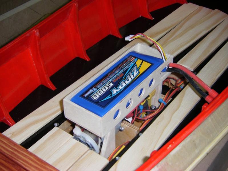

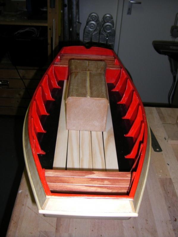

Gisteren weer wat tijd besteed aan "De Kameleon".
Ik heb nu de gehele RC installatie ingebouwd. De LED van de geluidsmodule heb ik losgesoldeerd van de printplaat en via een draad aangesloten zodat ik deze in het dashboard kan monteren. Ik heb een klein contactslot met sleutel als aan-uit schakelaar gekocht.
Verder heb ik alle andere onderdelen ingebouwd. De 2.4 ghz ontvanger heb ik onder de achterbank geplaatst. Ik moet nog een range check doen om te kijken of het nodig is om de antenne naar buiten te brengen. Als dat nodig mocht blijken ga ik de antenne vermommen als vlagenmast (met natuurlijk een Friese vlag eraan). Aan de 5000mAh/3S lipo moet nog een andere stekker gesoldeerd worden.
full
Tussen het 2e en 3e spant heb ik 600 gram lood aangebracht (6 stuks vislood a 100 gram). Ik heb hiervoor een passend houten doosje gemaakt en het lood met smeltlijm geborgd en onder het zwarte dek vastgelijmd. Helaas heb ik hier geen foto van gemaakt. Het zwarte dek zit in principe geschroefd en kan indien nodig gedemonteerd worden en kan ik met wat moeite nog ballast toevoegen of verwijderen.
Ik heb ook een begin gemaakt met het dek. Vanavond ga ik de eerste 5 stuks beitsen en vaslijmen en in de loop van de week de rest. Dat wordt nog een passen en meten werkje ivm de spanten.

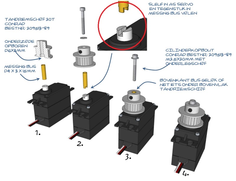

Tandriemschijf op servo
Ik kreeg van een ander forumlid de vraag hoe ik de tandriemschijf op de servo bevestigd heb. Zijn tip was ook om deze info op het forum te plaatsen. Om eea nog wat duidelijker te maken heb ik ook een tekeningetje in Sketchup gemaakt.
full
De tandwielen en riem heb ik bij conrad.nl besteld.
- 1x Vlakke tandriem 160 64, Bestnr.: 209519-89
- 2x Tandriemschijf 20, Bestnr.: 209513-89
- 1x Cilinderkopbout met inbus DIN 912 Roestvrijstaal RVS M2,5 20 mm 1 st., Bestnr.: 888734-89
Als servo heb ik een standaardservo met metalen tandwielen en as gebruikt.
Met een kleine smalle vijl heb ik in de bovenkant van de as van de servo een smalle sleuf gevijld.
Daarna heb ik aan de onderzijde van de tandriemschijf het gat van 4mm naar 6mm vergroot zodat dit strak over de metalen as van de servo past. Je moet het gat niet te diep boren anders gaat de schijf de servobehuizing raken.
Daarna heb ik een stukje messingbuis van 4mm genomen en aan het ene uiteinde de zijkanten weggevijld zodat dit busje in de sleuf van de servoas valt en niet meer kan verdraaien. De lengte van het busje heb ik zo gemaakt dat het niet boven de schijf uitkomt.
Vervolgens heb ik de delen gemonteerd. De imbusbout van de tandriemschijf zorgt ervoor dat deze niet kan verdraaien tov het messing busje.
De lengte van de tandriem kun je natuurlijk aanpassen en is vrij eenvoudig te berekenen.
Door tandriemschijven te kiezen met verschillende afmetingen kun je de draaihoek van het roer vergroten of verkleinen. Ik heb voor 1:1 gekozen wat een draaihoek van 2x45 graden opleverd.
Knap gedaan, en een handige methode om - bij bijv. schottels - 180 of zelfs 360 graden vrijheid te kunnen krijgen, simpel een groter tandwiel op de servo monteren.
Ik had alleen over de servo en tandriemschijf een beugel gezet met een lager voor de as op de servo zodat ie iets van de trekkracht opneemt en niet alles op de servo komt.....
Ja, dat zou kunnen echter is de belasting in principe niet veel hoger dan de belasting die een normale roerhevel veroorzaakt. De enige vreemde/hogere belasting kan onstaan door de kracht die nodig is om de riem op spanning te zetten. Omdat het een tandriem is valt de kracht die hiervoor nodig is erg mee. Verder komt daar nog bij dat het toerental (eigenlijk een halve toer) extreem laag is. Ik heb er wel vertrouwen in dat dit ook gedurende langere tijd goed zal werken. Maar ... de tijd zal het leren een standaardservo kost ook de kop niet.
Je krijgt wel een groter "knik"moment op de servo as.
Omdat het aangrijppunt een stuk verder naar boven wordt verplaatst.
Dit kan een grotere slijtage geven op je onderlager van de uitgaande as. (het bovenlager zal ongetwijfeld sterk genoeg zijn)
