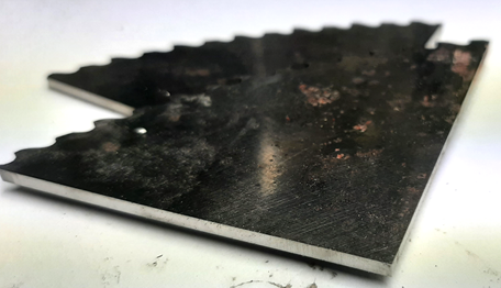

Toch maar even (laatste keer vandaag) de werkplaats in en een foto gemaakt.
Meestal slijp ik net als glas breekt 90 graden.
Voordeel kunt beide kanten gebruiken.

Schraapstalen kunnen ook een ronding hebben.
Ook zo schraapglas, gemaakt uit vensterglas.

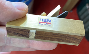

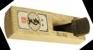

Zo complex hoeft het nu van mij niet maar een bolle geometrie van de zool in de richting van het schaven (dus 90 graden gedraaid t.o.v. wat willum hierboven laat zien) zou het maken van de overige 19 planken een stuk eenvoudiger maken. Weet iemand waar dit te krijg is een formaat en prijs dat het nog leuk is voor de modelbouw?
Hoi Klaas, die heb ik hier liggen en ook daar is de zool te vlak van helaas. In ieder geval bedankt voor het meedenken!
Hoi Crispijn. Als je zelf de beitel in de juiste ronding kunt slijpen, moet je van zo'n mini houten blokschaafje zelf wel iets kunnen maken denk ik. De bodem van het blokje zet je in de vorm op de bandschuurmachine. Die dingetjes kosten weinig, dus wellicht iets om eens te proberen?

Die van jou is wel al met bol mes te krijgen. dat is natuurlijk ook wel mooi Henk. Maar is idd stukje prijziger
Deze is makkelijk te verbouwen zoals Hay schrijft.
Of maak er gewoon zelf een.
Schaafmessen kan ik maken.
