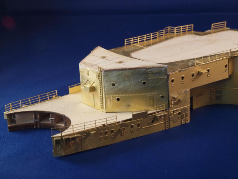

detailleren
hallo,
iets over details, foto gevonden op internet schaal 1:70.
full

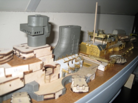

Zo, ik heb de nieuwe lading ook ontvangen. Ik ben nog steeds met de romp bezig en kom aan de rest haast niet toe te druk met mijn werk dus gaat deze lading ook weer in de bewaardoos, tot rustiger tijden.
Nieuwe delen binnen en gelijk begonnen met de verwerking ervan.
Heb de relingen aan stuurboord kant al geplakt en de andere komen morgen of zondag. Morgen ook klussen aan grote boot (25m) dus kijken of ik tijd heb.
Aantal kasten ook al gemonteerd, voornamenlijk aan stuurboord kant achterste opbouw.
Messing delen op bovenste opbouw ook al verwerkt.
Foto's komen snel. :D
