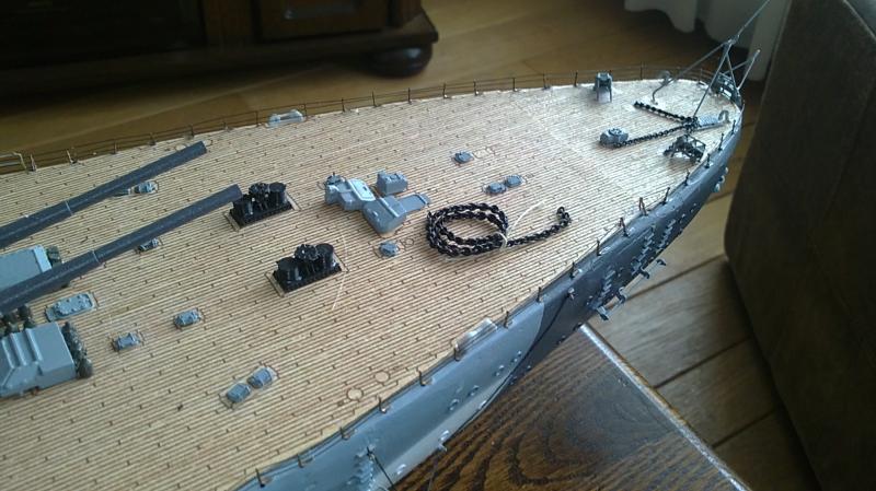

Ik moet straks ook nog de leuning doen met een paar honderd van die staanders. Hoe doe jij (jullie) dit?
Voor de goede orde ik gebruik de kwast en geen spuit.

Lijkt me lastig worden. Als je de staanders eerst schildert met een kwast gaan de gaatjes vol zitten met verf met alle gevolgen van dien. En openprikken met een speld is ook geen uitkomst want dan beschadigt ook je verf en is bovendien bijna niet te doen, een heidens karwei. De bijgeleverde draad gaat er ook nog eens moeilijk doorheen.
Misschien het beste om de staanders ongeverfd op het schip te plaatsen. Dan de draad er doorheen. Beste is om een dunnere draad te nemen. Onzichtbaar naaigaren heb ik gebruikt en dat grijs gespoten (Dat vind je gewoon in de supermarkt). Als je alle draad er doorheen hebt, dan pas verf erop. Heel voorzichtig zodat het niet op je dekplanken komt. Succes...!
