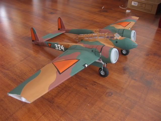

Dit wordt dus de G1 van de heren Schoute en Lindner zo was de inpiratie,. ook een beetje om hun te eren.

Zoek je al tijden de blubber en dan in eens op een dag sta je per ongeluk op de site van de Crash Research in Aviation Society Holland.
En het zou toch niet zijn ? en ja hoor,..zij weten het nummer van de G1,..heb ff gemaild en de bevestiging gekregen :D :D :D :D :D
Cirkeltje is nu rond :D
Het was de 324 ,..

En het landingsgestel alvast afgemaakt met deurtjes etc,.
Sorry voor de donkere foto's maar had geen power meer voor de flitser en de lader van de camera heeft volgens mij pootjes en smeert ,m elke keer als ik hem nodig heb,. :evil: :wink:
