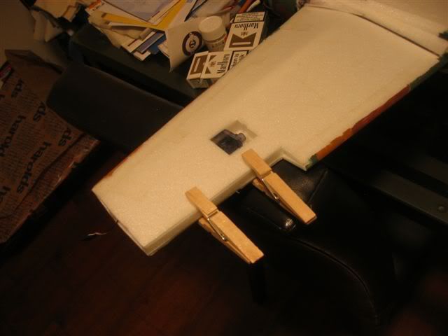

Ben begonnen met de hardware,,

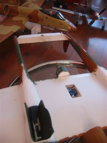

Vleugelservo's er in (4 grm)

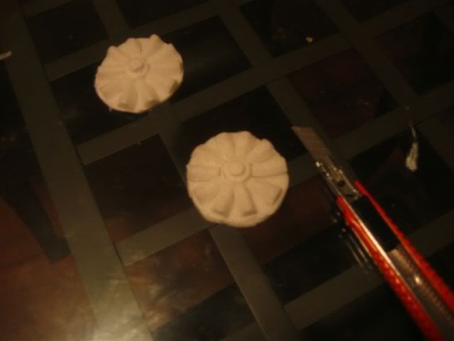

Een paar sierkapjes gemaakt met de 10 cilinderstermotor er op,.voor over/voor de electromotoren,.

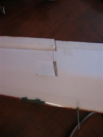

Voor het hoogteroer heb ik een 5 grm servo genomen,.en een binnen/buiten kabel bediening naar achteren zo dat de servo in het midden kan blijven voor het evenwicht.

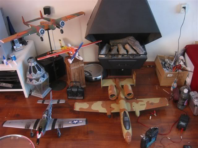

Zo,.dat was ,m eigenlijk wel voor deze zondag,.de rest van de dag op het strand gaan vliegen met de Pogo,.P-51 en de A-10 :D
is dat de P51 van kyosho?
vind ik ook een leuk ding, zit te twijfelen of ik hem zal kopen op dortmund, en dan het landingsgetsek ombouwen naar retracts en daar 1 9 gram servo voor gebruik :lol:
Yep ,.das die van kyosho maar ik zou ,m niet ombouwen naar retracks,..dit model is zo breekbaar en de vleugel aardig hol zonder spanten.
Ik had er ook aan zitten denken maar komt eigenlijk op een totaal herbouwing van de vleugel.
Hij word ook al heel snel te zwaar,.zitten nu in 3x 4 grm en een typhoon 3D motor en een 3c 11.1V 350ma en het gaat net.
Het is wel een vreselijk mooi model ala Flyingstyrokitt zeg maar,..
De A-10 van GWS it is ,.BMI tegenwoordig als ik het goed heb.

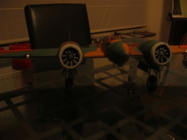

Ik zit nog te dubben welke motoren de G1 in gaan,.ik denk S250 met vertraging.
Ben nu bezig de onderkant af te maken en te spuiten.

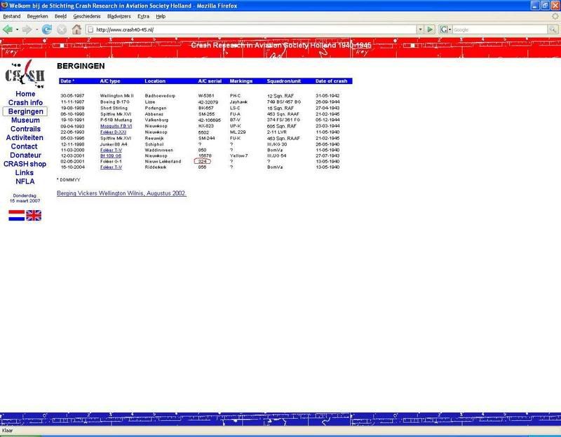

Zoek je al tijden de blubber en dan in eens op een dag sta je per ongeluk op de site van de Crash Research in Aviation Society Holland.
En het zou toch niet zijn ? en ja hoor,..zij weten het nummer van de G1,..heb ff gemaild en de bevestiging gekregen :D :D :D :D :D
Cirkeltje is nu rond :D
Het was de 324 ,..
