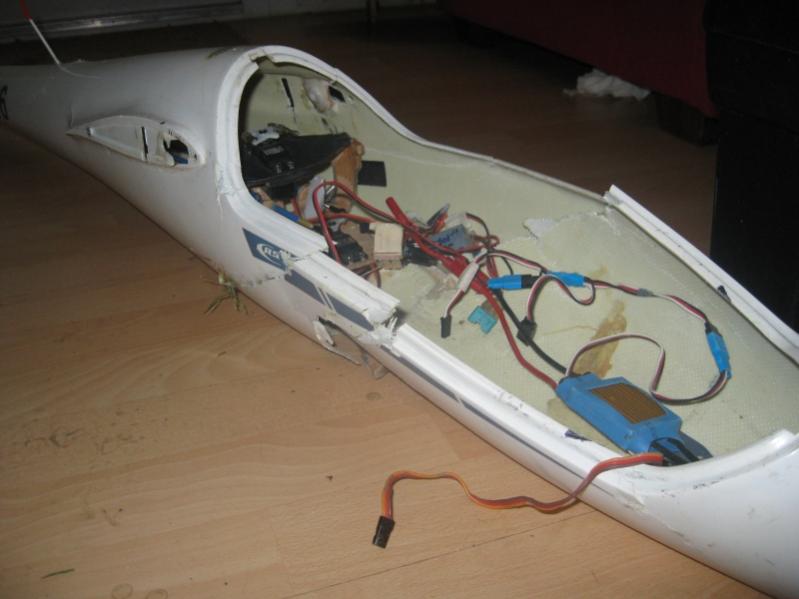

Zo ik ben begonnen met de restauratie van de ASW 20
Zo zag de kist eruit na de crash....

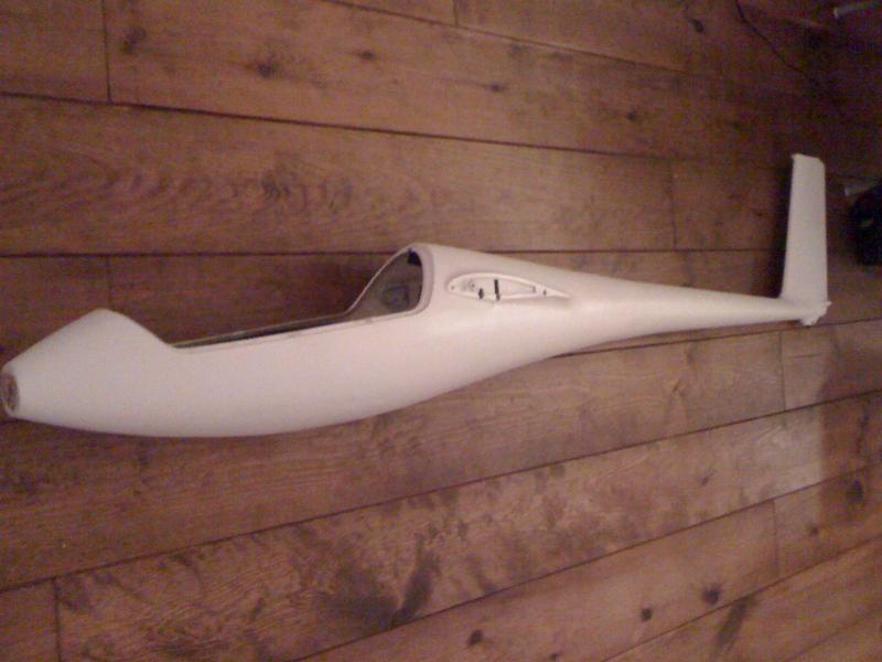

Na het richten van de romp en voordat gestart is met de afwerking:
full
De breuken zijn aan de binnenzijde versterkt met lanzaam drogende epoxy met glas / CFK. De afwerking heb ik gedaan met Wilsor Epoxy Fijnplamuur. Verder staat de romp nu in de primer:

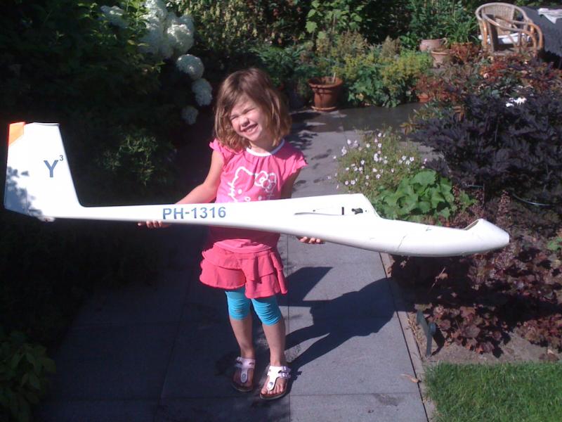

Deze foto geeft een minder vertekend beeld:
