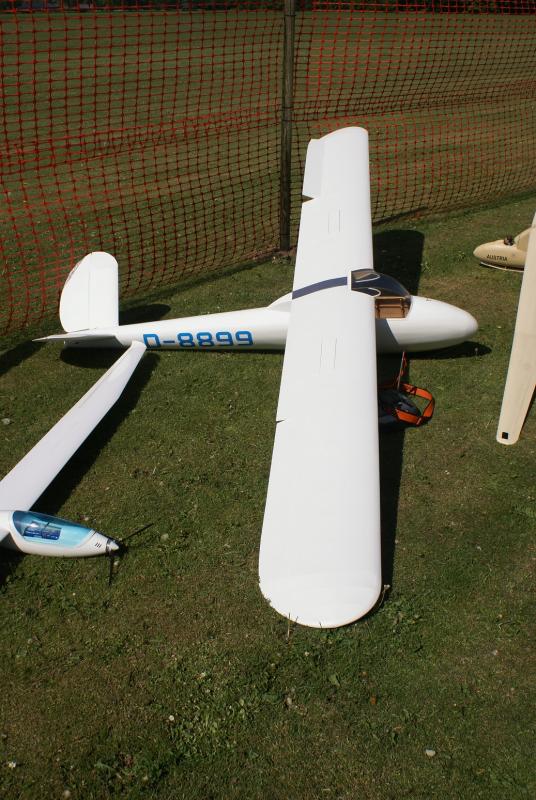

Zo we zijn weer een stukje verder. De vleugelverbinder die door Johannes :worship: is gemaakt zit erin. De staart is verder van een nieuw decor voorzien en en deel van de belettering zit op de romp. Van Arjan had ik het oude frame voor de cockpit erbij gekregen maar dat lag in stukken. Toch maar weer precies aan elkaar verlijmd. Van Ko heb ik een nieuwe kap en een frame gekregen, het frame paste echter net niet. Dus maar die van Arjan hergebruikt. De kap die ik van Ko heb gekregen past naar mijn idee heel mooi bij de kleurstelling (Ko bedankt :thumbsup:Voor de foto zit de zwever neus erop. Zoals eerder aangegeven komt er ook een elektro aandrijving in, bij sleeptreffens gaat deze neus erop, volgende fase is het inbouwen van de apparatuur. Erg leuk dat ik van verschillende kanten hulp heb gehad bij de restauratie van deze kist. De kist ziet er al weer heel anders uit dan net na de crash !!

Mooi hoor! De kap kleurt inderdaad best mooi met de strepen. Is weer eens wat anders dan een transparante of smoked canopy.
Dank je Daan! Als ik de kist zo opbouw in de woonkamer is het nog een heel gevaarte..

Erg mooi Maarten, echt een totale metamorfose. Ik ben blij dat jij je er over hebt ontfermd - klaar voor een tweede leven.
