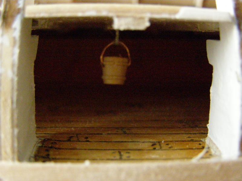

Juit
Volgens Deagostini niet het is heel kaal.
Ik zelf heeft hem wel bij de open gewerkte versie,
Omdat ik dat mooier vind zie eerdere foto met emmertje.
Er zijn mensen die het HEEL het dek bekleden met latjes.
Zonde van de tijd en geld je ziet er niets van.
full
Groet ron

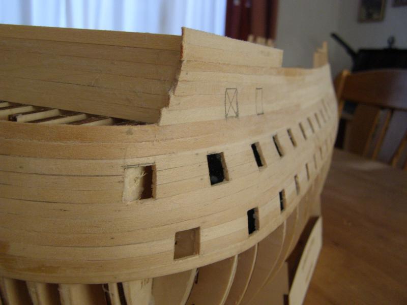

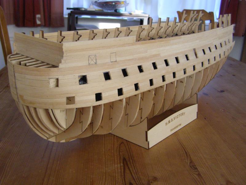

Zo eindelijk weer foto,s mijn camera was eindelijk klaar.
In ben inmiddels ben ik wel klaar met de derde rij kanonpoorten.
En ben het achterschip aan het opbouwen.
full
Hier zie je de laatste lat een half boven de voor wand uitsteken.
Precies zoals de beschijving het laat zien.
full
En hier zie je mooi de zeeg van het schip.
De lijntjes tussen de latjes zijn gewoon dicht gesmeerd.
Ik heb ook steeds alles glad geschuurd anders heb je er later veel werk aan!
De poorten komen ook mooi uit hij begint precies op een heel latje.
dan komt de volgende hogere weer twee en een half latje weer precies uit.
Doe het rustig aan dan breek je het lijntje niet.
Elk latje breng je weer een stapje verder.
Groet ron
