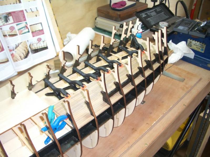

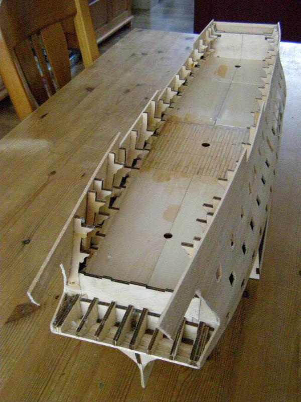

Even wat fototjes.
full
full

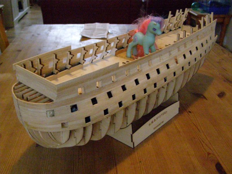

Zover ben ik nu eidelijk de poorten klaar!
Nu bezig met het achter schip.
Het paarte is troewens van mijn kleine nichtje.
Dat vint ze wel leuk ze is trots op haar oom en kan ze het aan iedereen laten zien.
Groet ron

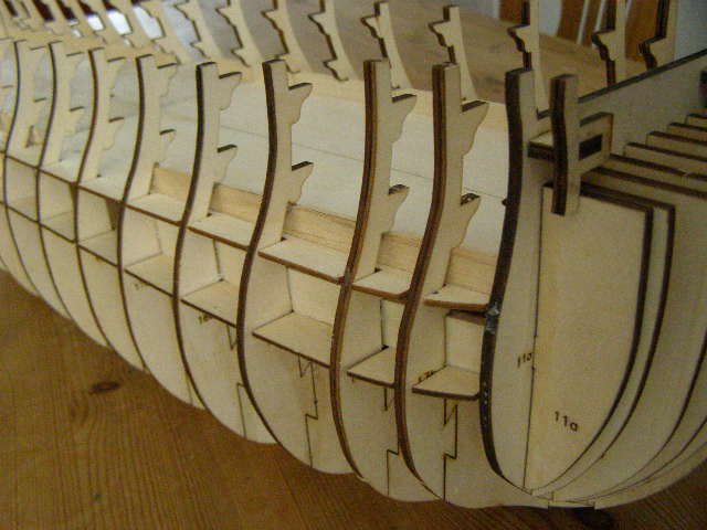

Oke leo nu weet ik wat je bedoel.
Waar schijlijk passen ze niet onder nokjes van dek 2.
Ter hoogte van de nokjes heb ik ze inderdaat wat ingesneden.
Zodat ze er onder passen.
full
Het worden 4 langsbalken niet door gezaagd er moet ruimte blijven tussen de balken en de beplanking.
Zie foto hier boven. zo is het ook bij eerste dek.
groet ron

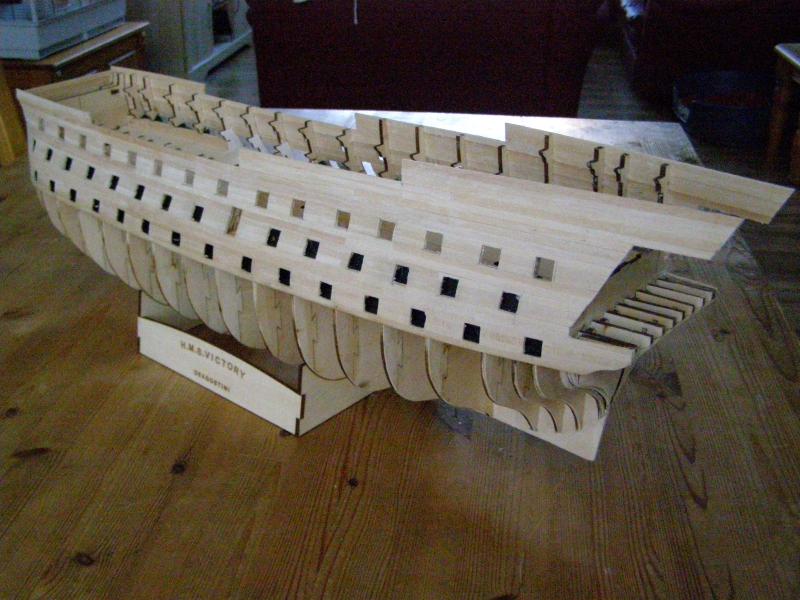

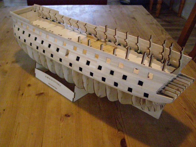

Nou hier zijn dan mijn laatste foto's.
full
full
Zover ben ik nu met bouwen.
Het is mij erg mee gevallen met de boven bouw.
De uitsteekesel achter op de boot worden later nog ingekort.
Dus als het puntje niet scherp is geen nood.
Nu komt het er op aan. Wij gaan beginnen met de onderbouw.
Het zal nog een hele klus kunnen worden.
Groet ron
