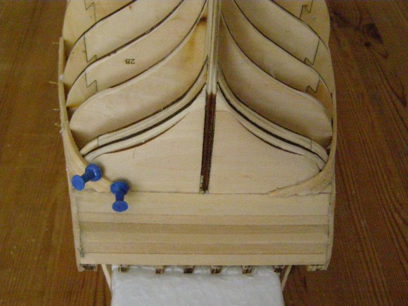

Ik begin op de spiegel zet hem daar vast met punaise. (Zie foto onder)
Het zijn die punaise die bij memmory boards gebruikt worden.
full
De punaise gaat aan de zijkant tegen de lat in de spant.
Dan buig ik hem om naat de vorige lat.
Door dat je de lange zijde nog vast heb is het goed te controleren.
Alleen de eerste lat doe ik wel normaal omdat hij ,eer een stukje ombuigd.
Wees niet zuinig met lijm het te veel kun je later verwijderen.

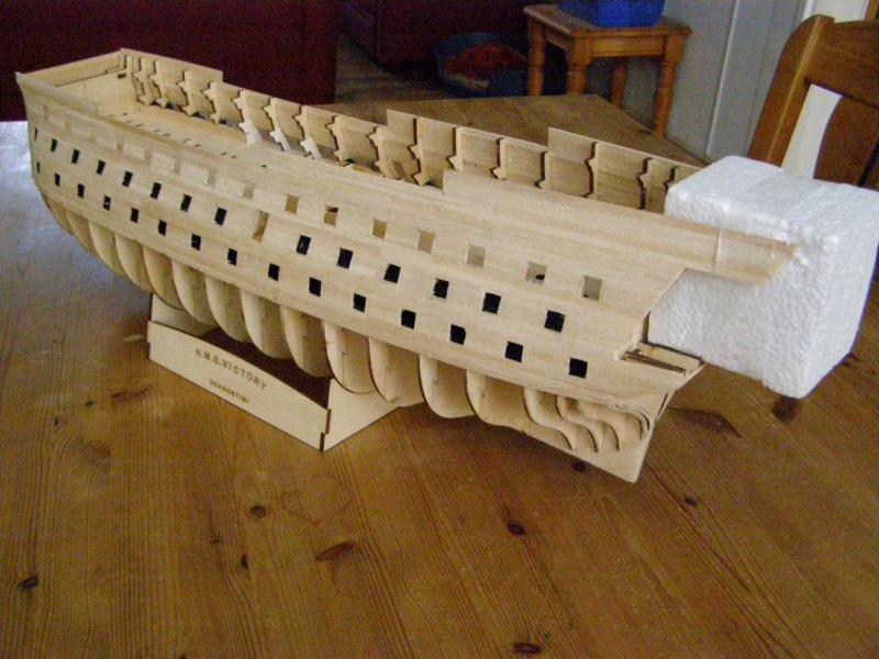

Zo weer wat Foto's.
full
Algemene indruk hoever ik ben.
Hier een blok piepschuim als ik hem dan onderste boven zet beschadigd de hoekjes niet.
full
Hier de eerste latten op de spiegel.
Ik beginin aan deze zijde met het latje eers schuin tegen het letje onder het uitbouw.
Zet hem goedvast met deze twee punaise's.
Dan duig ik verder naar de romp.
Werkt prima ze breken niet en ik vind deze metode goed werken.
Het is te doen.
