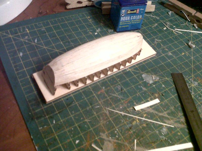

Zoals je weet zijn w in België wat later begonnen en ben dus nu nog maar met de barkas bezig.
Ik heb een vraagje over de schuurlijsten.
We moeten het planje van 4 mm in 3 delen.
Dat geeft ons dus plankjes van 0.5 mm op 1.3 mmm op 70 mm.
Welk zijde komt nu tegen de want gekleeft de 0.5 mm zijde of de 1.3 mm zijde?
Als ik goed lees is het de 0.5 mm zijde.
Btw mijn tweede pogin is goed genoeg gelukt .

Zo ziet ijn 2de poging er tot hier oe uit.
ik zie ze niet op de foto maar zover ik weet de 0.5 zijde.
nog even m,n vlondertjes met stift en blazen zal het wel acceptabel worden.
