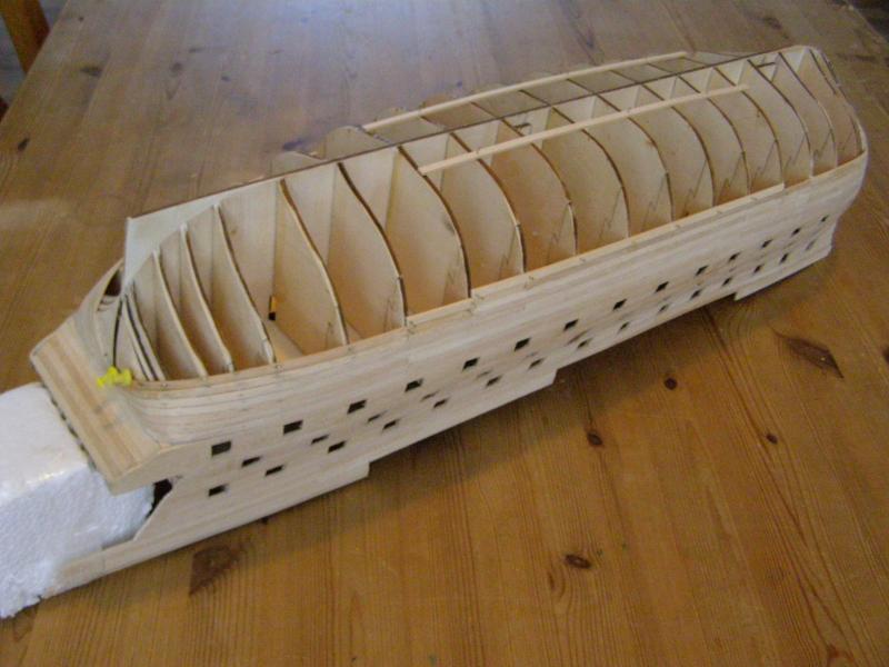

Zo weer een paar fototjes.
full
Hier de voorzijde aan de opengewerkte versie zijde.
full
Hier de andere zijde.
full
En hier de spiegel zijde. Bij de spiegelzijde ziet het er bij de overgang niet recht uit.
Maar later komt hier een latje over heen en zie je er niets meer van.

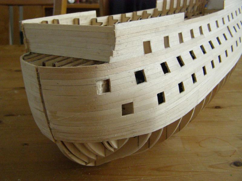

Zo weer wat fototjes van zoals hij nu is.
DE beplanking zal niet precies zijn zoals in de beschrijving maar,
ik doe het op mijn eigen manier. hoe het er uit ziet onder de waterlijn maakt mijn niet uit.
Als de vorm maar goed is. Omdat hij onder de waterlijn bekoperd wordt.

Hier de boeg zijde.
full
En de spiegel zijde.
full
En nog een kijke aan de onderzijde. De twee latjes die je ziet is dat hij dan makkelijker op de steun kan.
