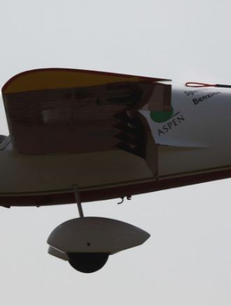

Precies récht onder de bovenste sleephaak heb ik een sleephaak (met 2 sleuven) aan de onderkant aangebracht voor het slepen van vlaggen en doeken. Dezelfde servo bedient dus beide haken. (haak zit achter de gekromde tank ontluchting)
Twee sleuven zodat je de mogelijkheid hebt met de dreg er aan te starten, na de start los te gooien en de vlag scale like op te pikken......
