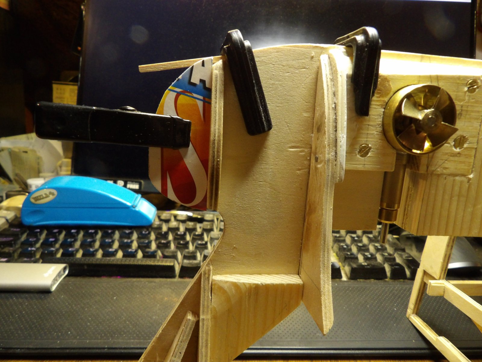

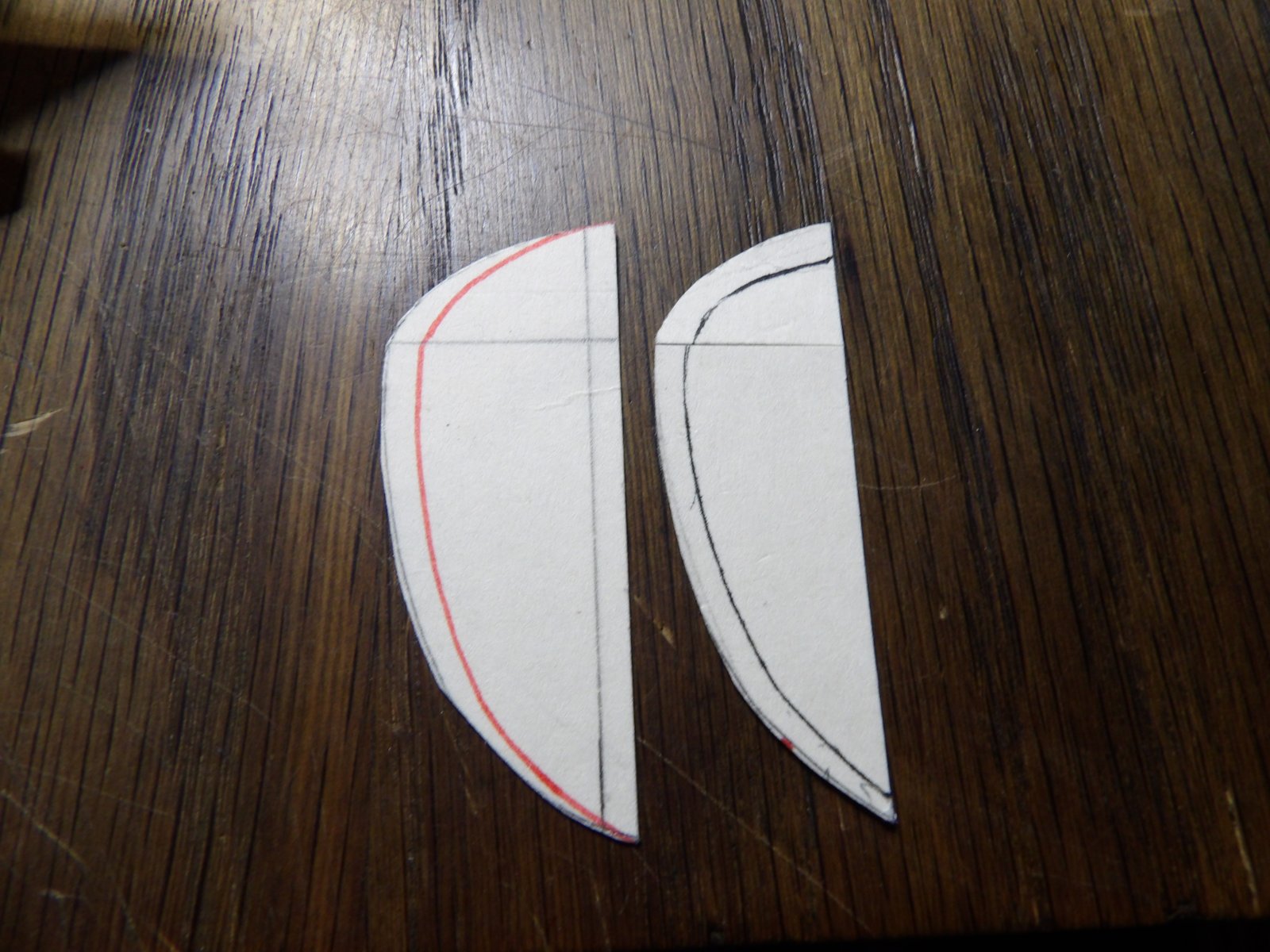

Ik heb de boegbulb toch nog iets aangepast, omdat ik niet 100% tevreden was.

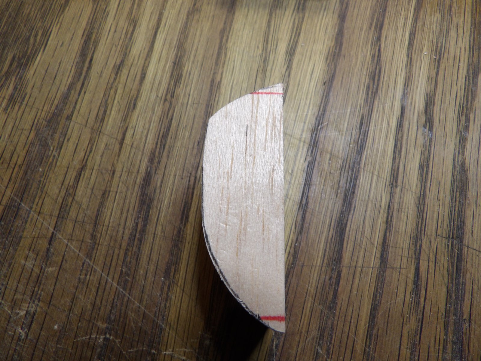

Deze heb ik nu wel meteen op balsa getekend, en beginnen uitsnijden/zagen, anders blijf je maar aanpassen.

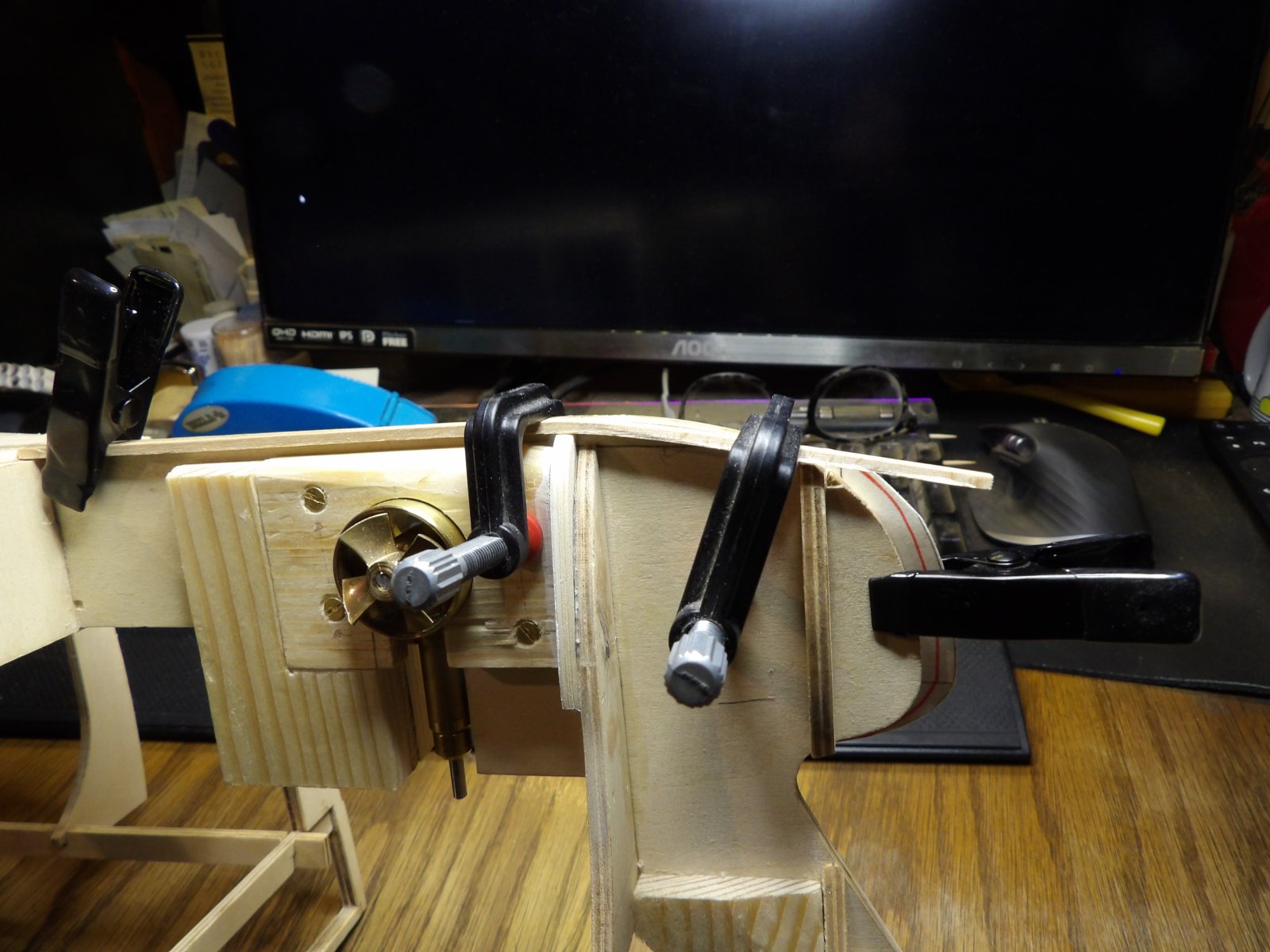

Ik heb ook een latje langs de kielbalk gelegd, en ik vind dat het er goed uitziet.
Het latje is nog niet juist gebogen, als dat wel zo is, zal het de kromming van de boegbulb volgen.

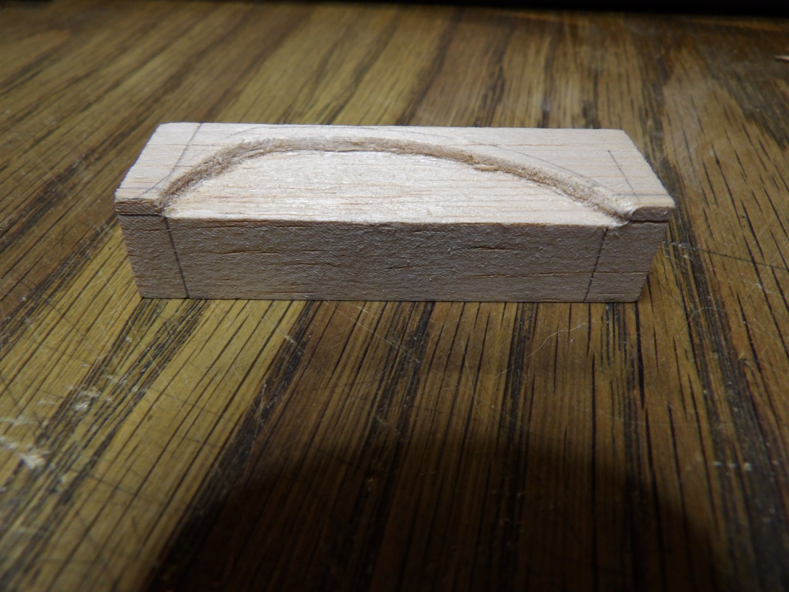

Opnieuw gestart met de boegbulb.
2mm diep uitsnijden/beitelen waar de kielbalk in past.
Nu de andere helft 2mm diep uitsnijden/beitelen, lijmen en !!!een stuk hout van 4mm insteken bij het opspannen!!!

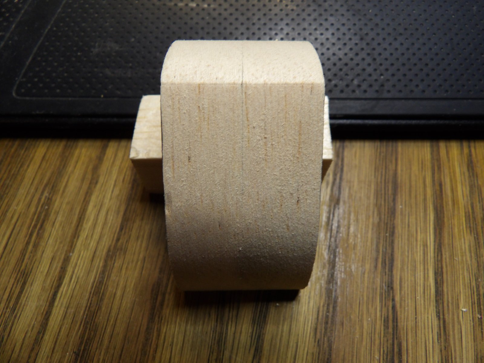

De eerste ruwe vorm van de boegbulb is opnieuw klaar.
Ruw omdat dit enkel de middenlijn en de knik is die je in de boegbulb ziet.
Nu word het moeilijker, want ik heb geen zin dit opnieuw vast te klemmen.
