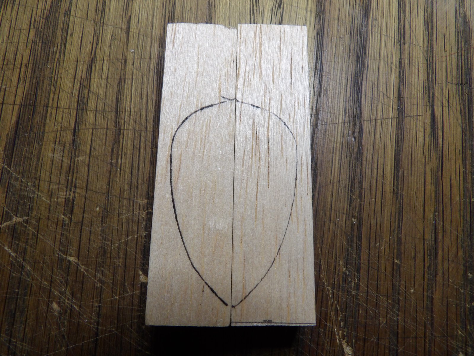

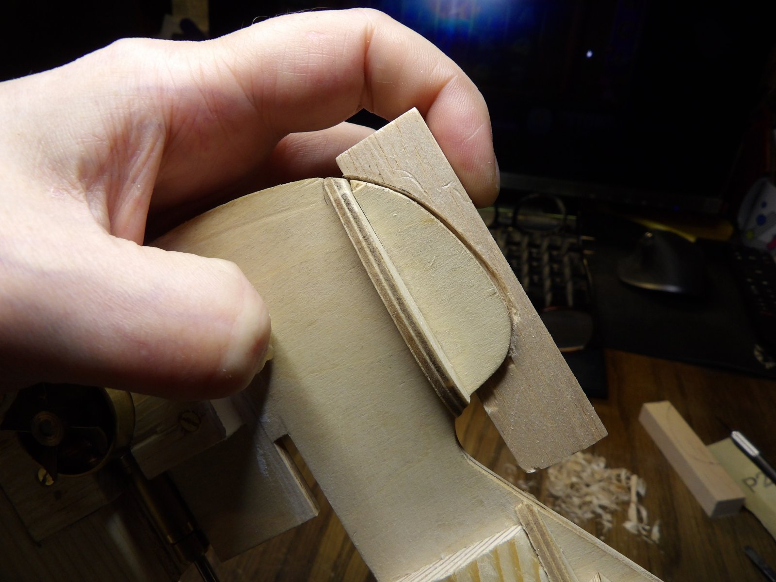

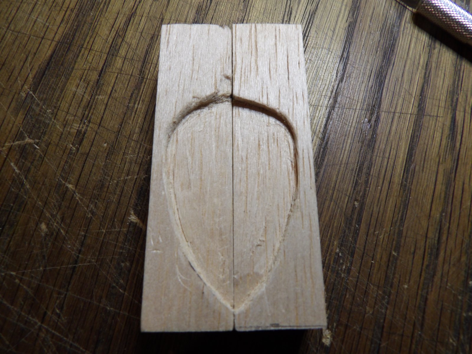

Ik ga een poging doen om het bulbsteven vorm te geven, terwijl de latjes achteraan drogen.
Het eerste wat ik gedaan heb, is de vorm van bulbsteven in de kiel/boegbalk overtekenen op balsa blokjes.
Dan heb ik die vorm 2mm diep in beide balsa blokjes uitgesneden, zodat de balsa blokjes over de kiel/boegbalk passen.
Het past niet perfect, en je zou het eigenlijk ook ruw kunnen uitsnijden, een hoop lijm opspuiten, en dan past het altijd wel.
Maar het is ook een goed moment om de houtbeitels te gebruiken, en te kijken hoe ze reageren, wat ik ook gedaan heb.
Ik ga deze blokjes nu aaneen lijmen, en dan met een figuurzaag de ruwe vorm van het bulbsteven zagen.

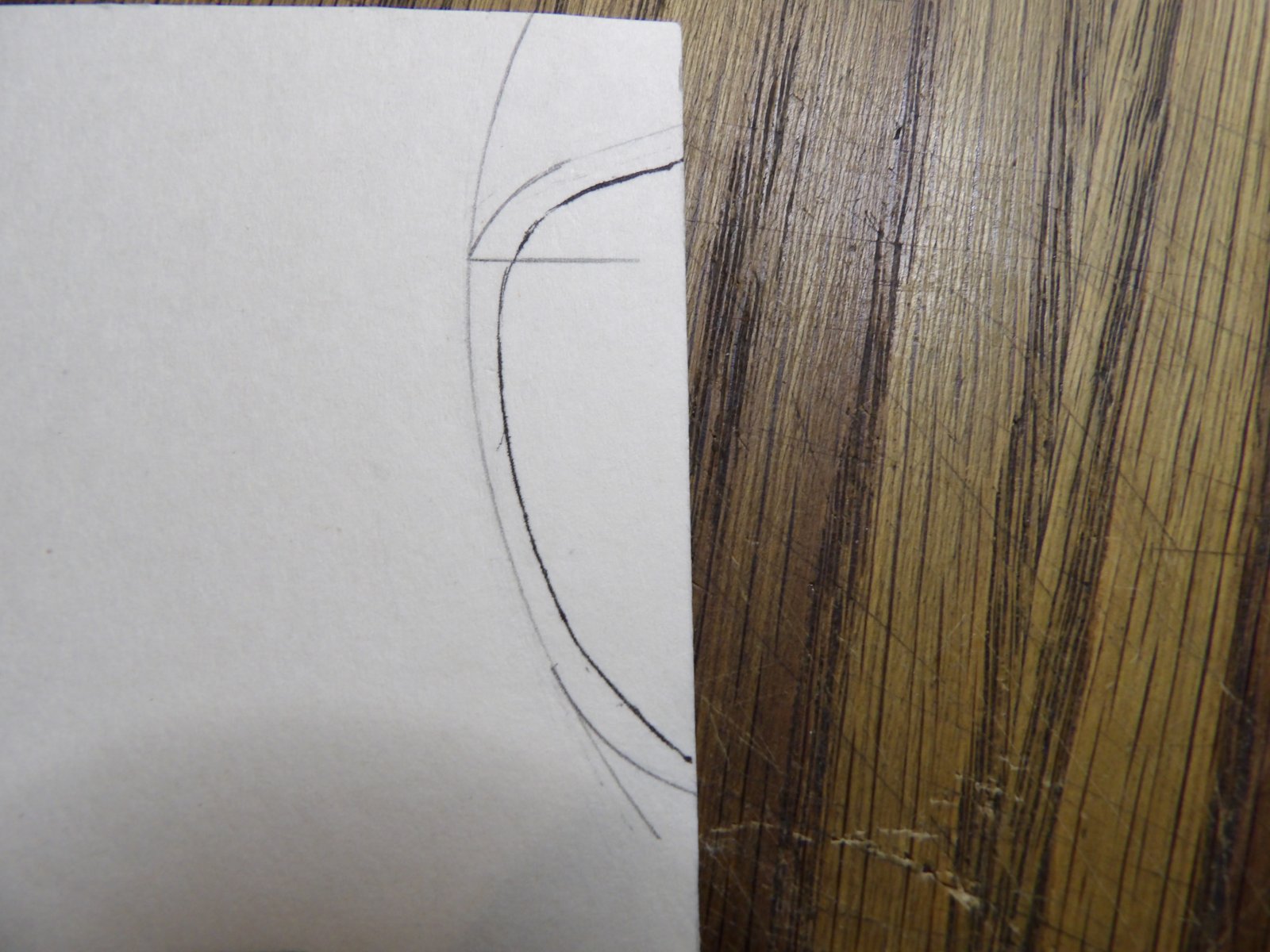

De boegbulb getekend, volgens wat ik zie op de foto's. De potloodlijn is de boegbulb, de stift de kiel/boegbalk.
Sommigen denken wss "lekker belangrijk, dat ding zit onder water", maar waarom niet. Je kan evengoed hieraan prutsen dan aan iets anders.
