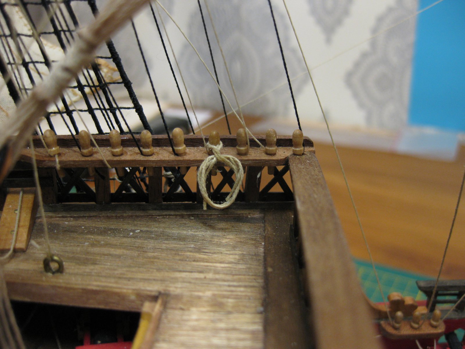

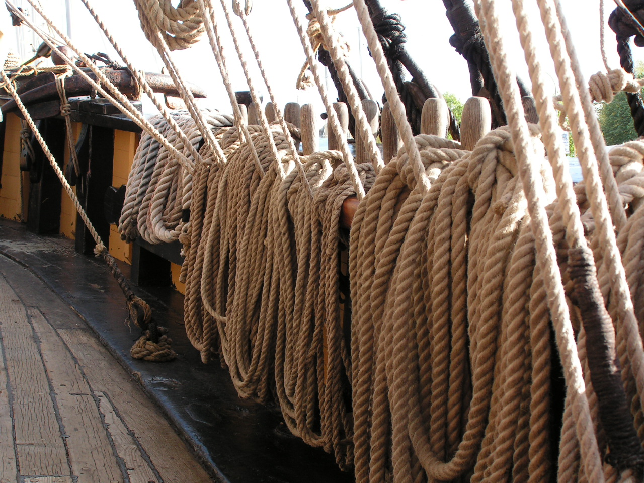

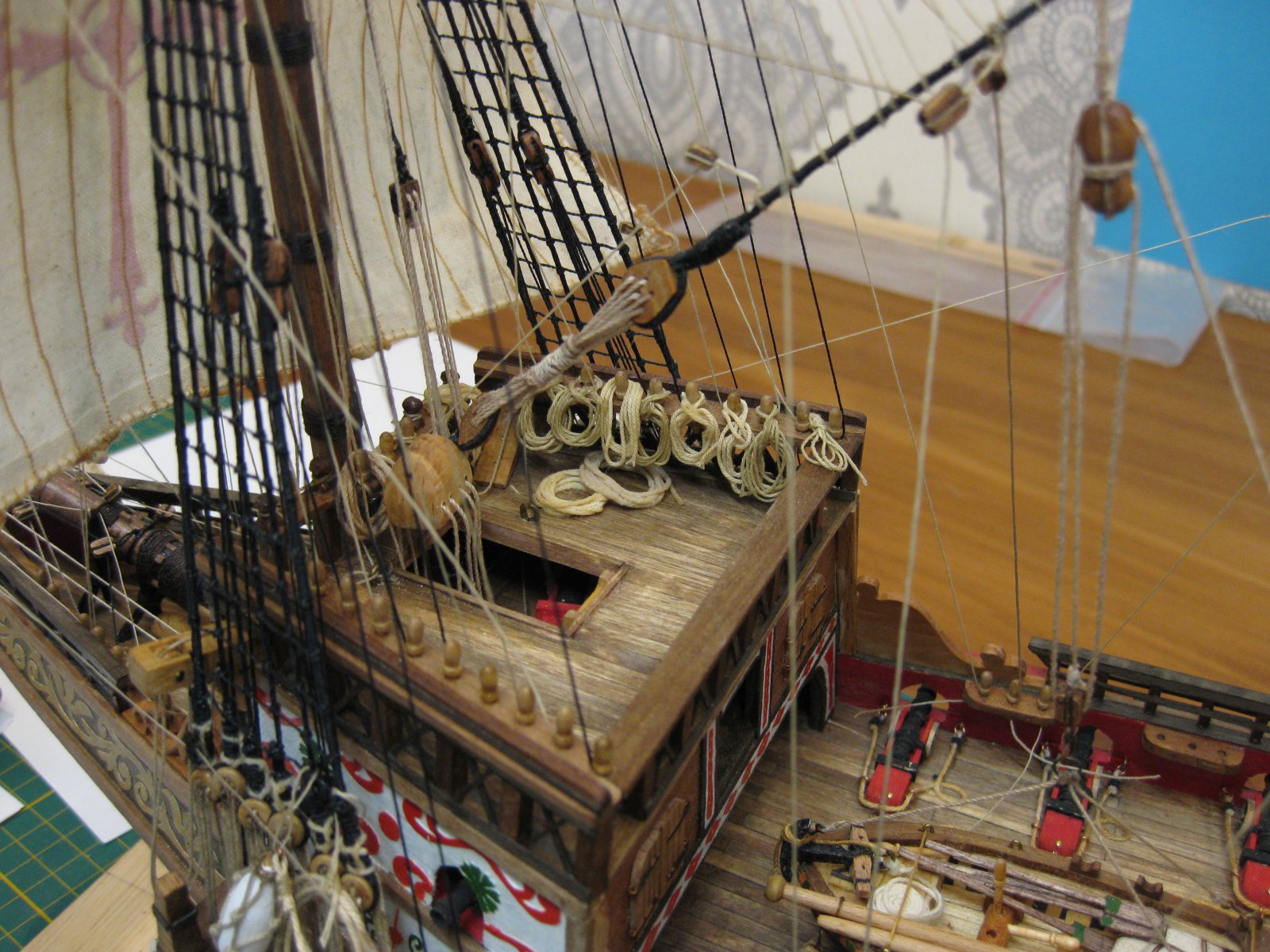

Dat snap ik, zelf had ik het graag ook zo gezien. Maar dit is het galjoen. Nagenoeg onbereikbaar. Was al blij dat het zo zit. Het is daar een spinnenweb aan draden. Ik had misschien de reling er later op moeten zetten. :)
Nu ga ik het kasteel achter de fok doen. Daar is meer ruimte en kan ik de lus om de nagel een extra draai geven zodat de touwen hoger tegen de nagel komen. Ik vind deze foto een mooie richtlijn...

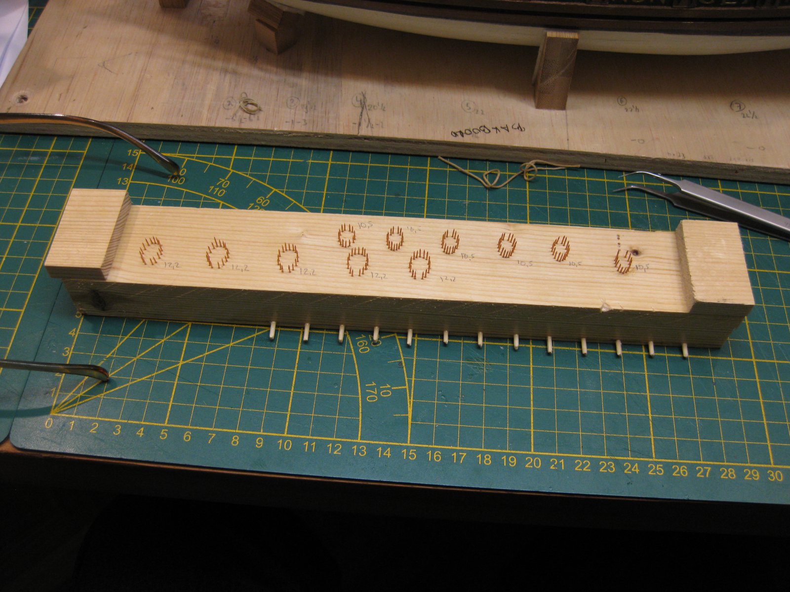

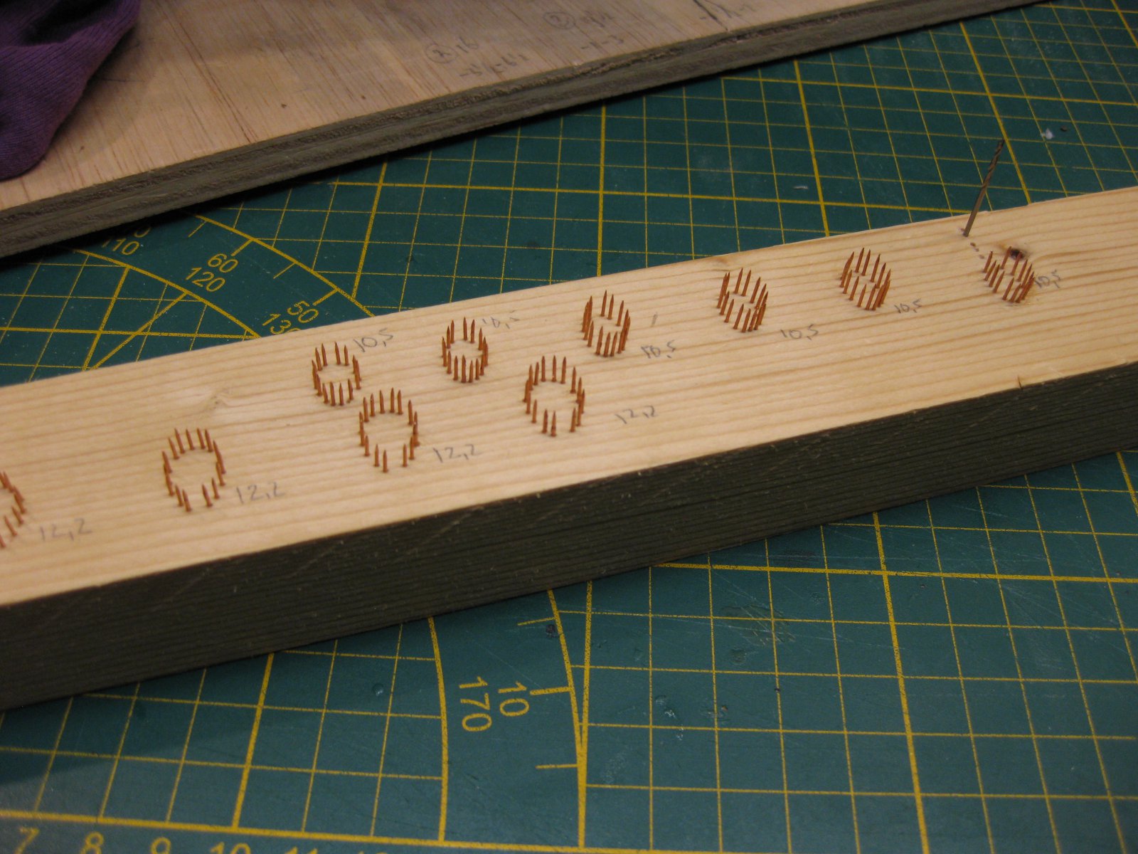

Beetje geëxperimenteerd en mijn mal uitgebreid

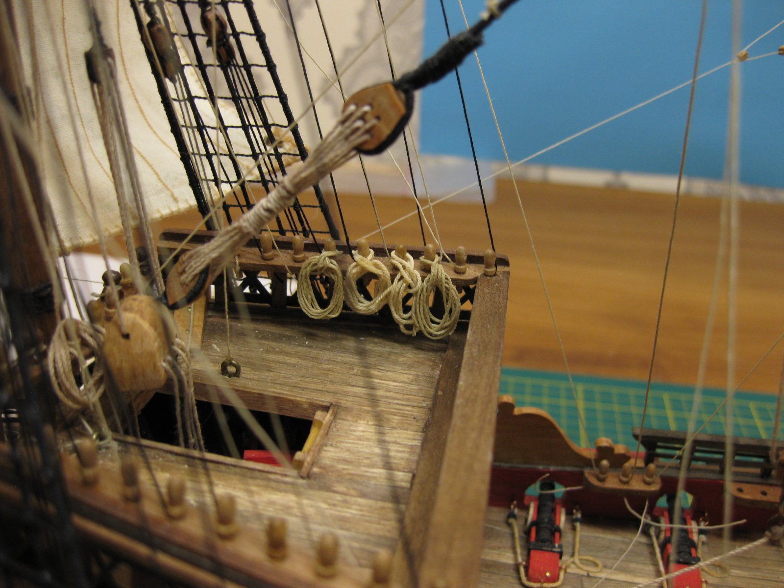

in de beschrijving haal je 1 lusje om het touw. Ik heb dat nu met 2 gedaan. en ook de lus kort genoeg houden scheelt.
Deze ziet er beter uit. (ook beter bereikbaar)
Ik heb de mal wat meer uitgebreid met 2 maten en meer aantallen.

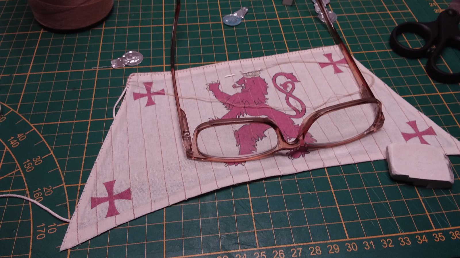

Ik wil het nu met katoen proberen (Billing Boats) Dit is losser meer vormbaar. Als alles hangt wil ik het geheel met verdunde lijm in vorm maken.

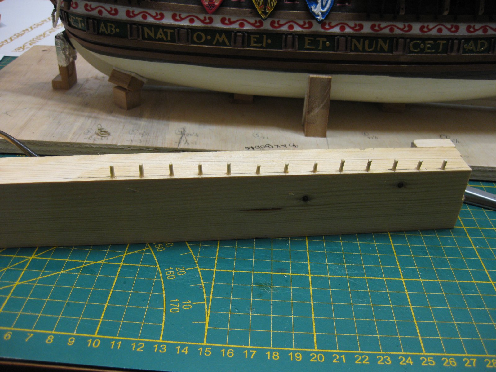

Of op het planje waar ik de lusjes maak een nep nagelbankje om het daar te vormen en te drogen.

Een kritische opmerking kan effect hebben. In dit geval wel want ik ben eigenlijk best tevreden over de eerste opgeschoten touwen. Allemaal verschillend wat weer die gebruikte indruk geeft.

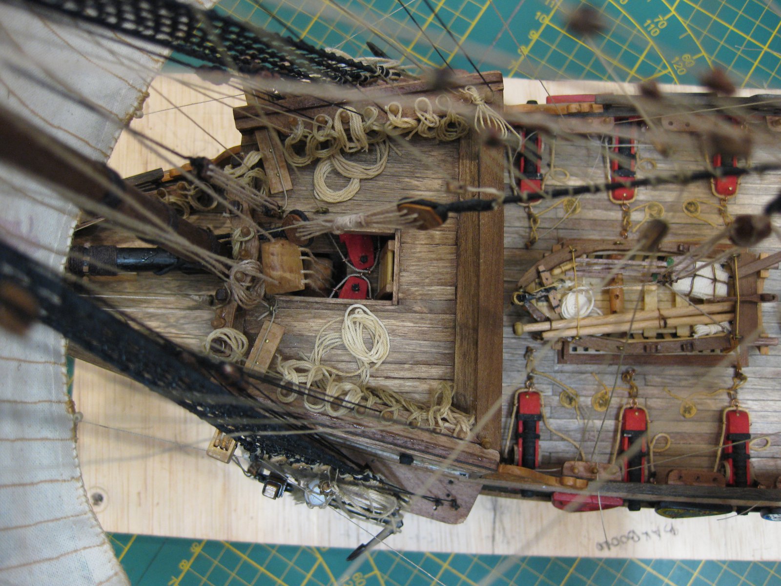

Ik doe dus anders dan in de beschrijving 2 lussen om het pennetje (boortje) En dan doe ik het beginnend eind er nog 1 keer omheen en vervolgens het eindigend stuk een keer of 4. Dan doorhalen en sealen met een drupje lijm.
Dan breng ik hem over naar de nep nagelbank om hem dan in vorm te maken met verdunde houtlijm.
foto erg uitvergroot, lusje is 1 cm

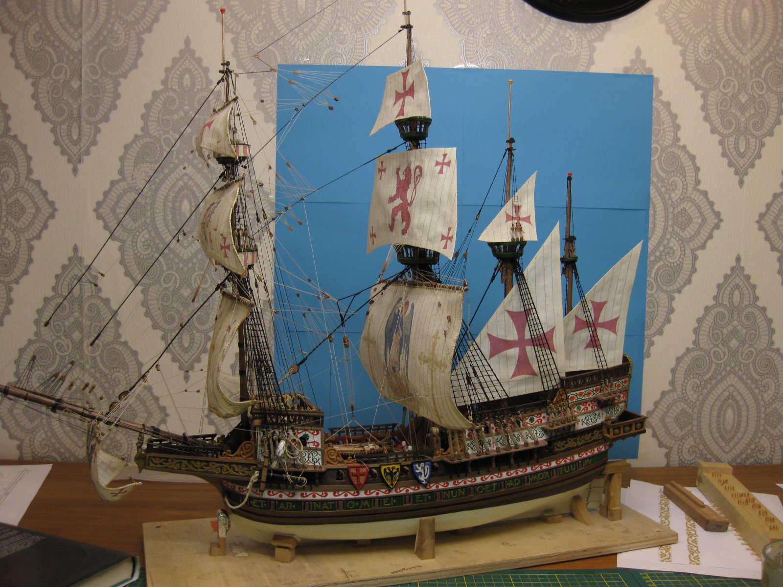

Stuurboord kant van het voor kasteel is klaar

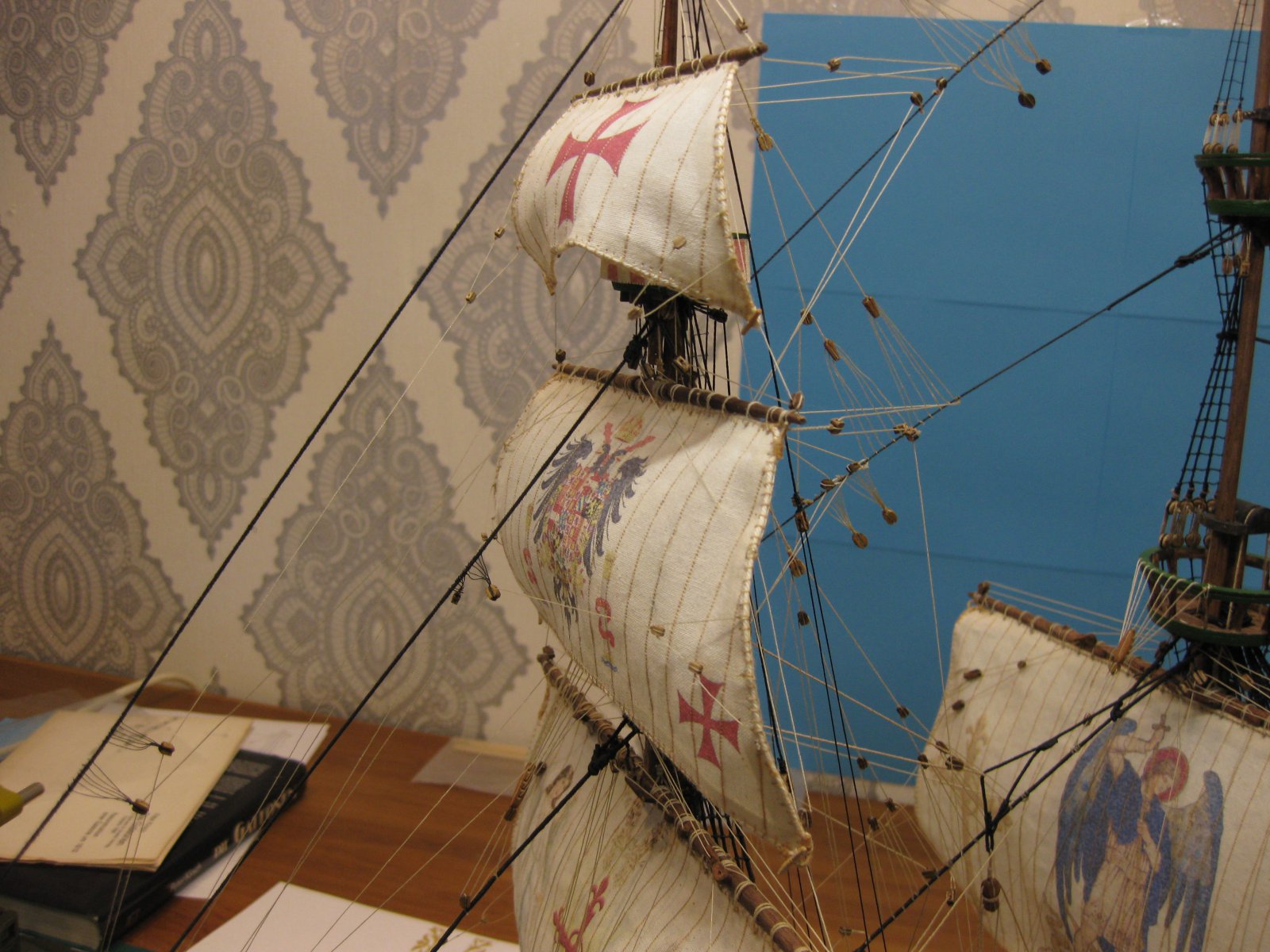

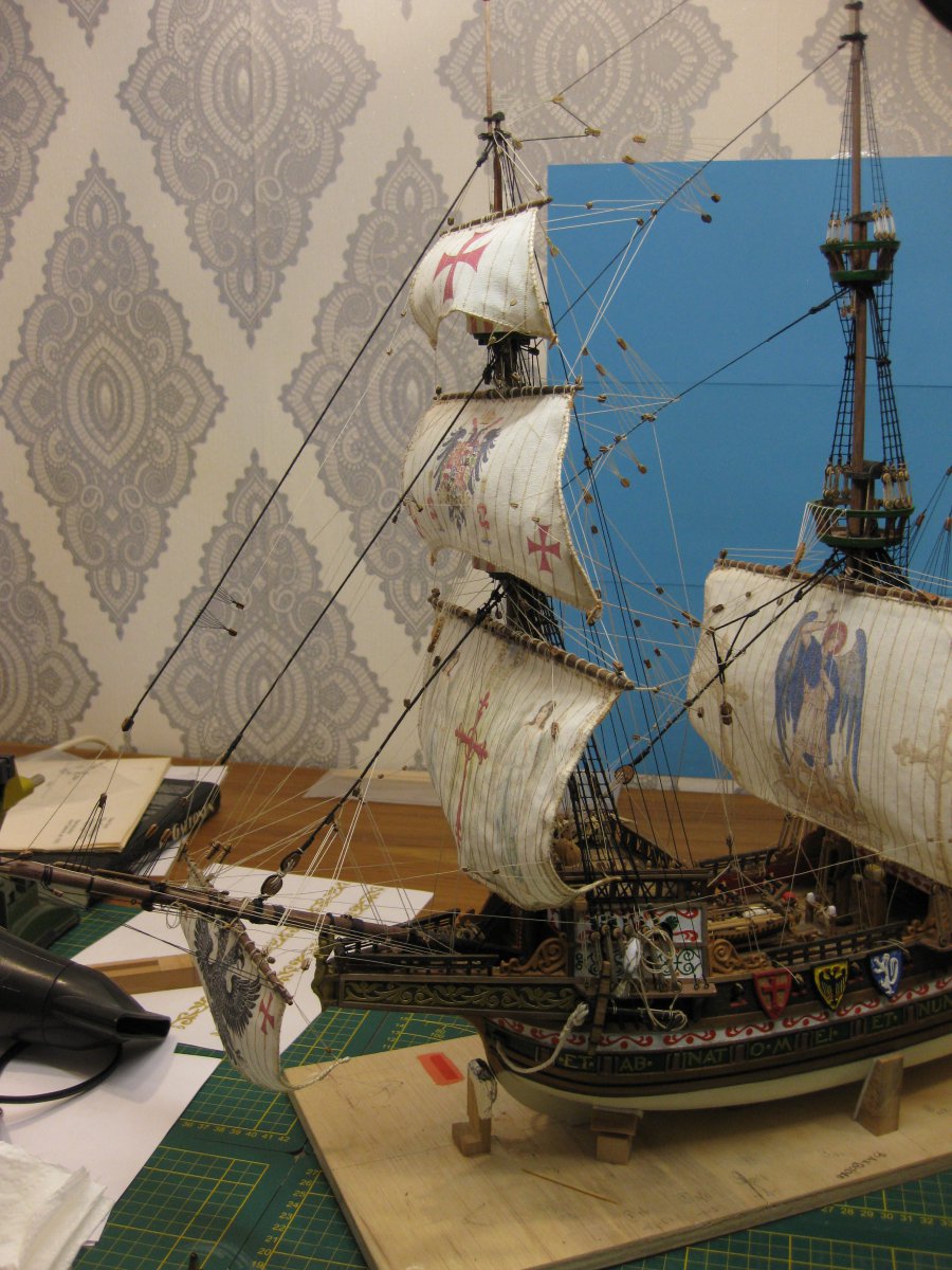

Op het forum zag ik bij het verslag van Freubelaar een tip langskomen van Cees over haarlak. Nou gelijk geprobeerd. Want de 2 bovenste zeilen van de fok had ik niet bol gemaakt met de houtlijm en ventilator methode. Dus de warme föhn van achter tegen het zeil en een beetje haarlak met de warme stroom mee tegen het zeil laten komen. Beetje haarlak op de voorkant en voila een gebold zeiltje. Goeie tip @cees050

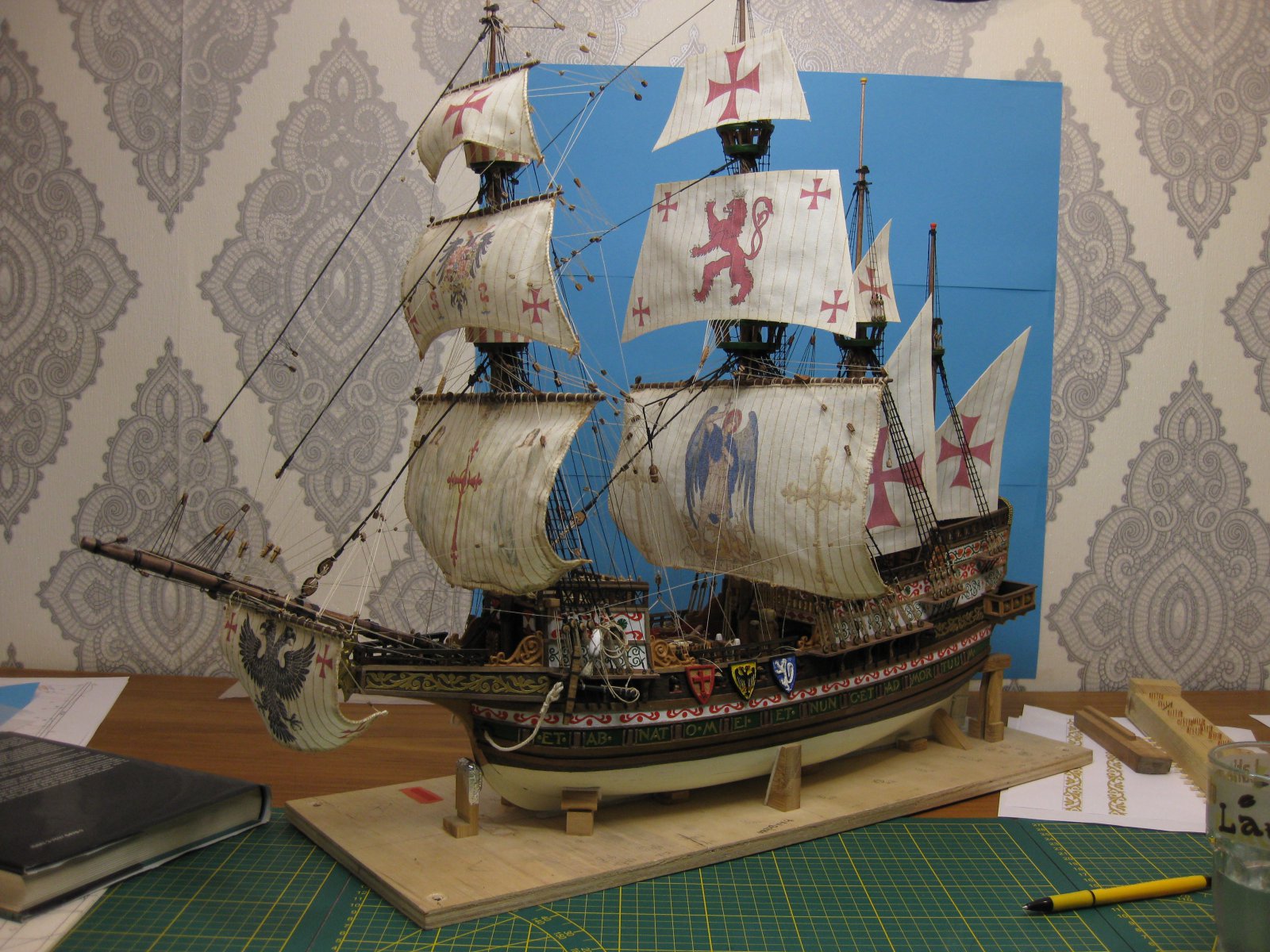

4e mast Bonaventuramast, die begin 15 eeuw als onderdeel dat bij de ontwikkeling van linie schepen voor oorlogsvoering ontstond. Bramzeilen kwamen ook in die tijd.
De kraak bijvoorbeeld is een goed voorbeeld hiervan, maar ook de latere galjoenen hielden deze mast in ere. En niet alleen de Spaanse schepen, het was zo in heel West Europa
Begin 17de eeuw verdwijnt de Bonaventura weer
