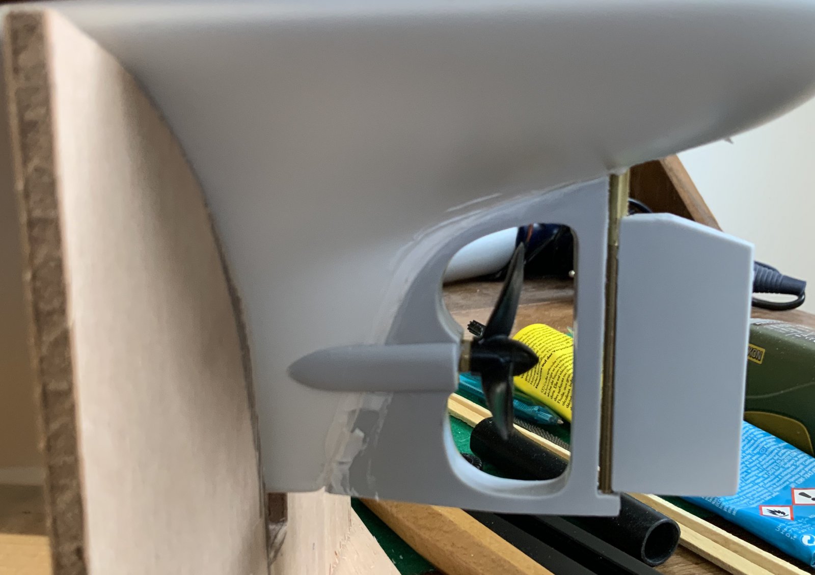

Marijke, Helaas ontbreekt het wel eens bij de producenten van bouwdozen aan technisch inzicht. Helaas moet men bij een slank schip als de Zwarte Zee wel eens concessies doen om motor en schroefas op elkaar aan te sluiten. En voor sommigen is dat storend. Tot op zekere hoogte moet je soms wel eens een beetje smokkelen, maar omdat er bij jou toch geen motor in komt kun je de as mooi horizontaal leggen. Hoe mooi het lijnenspel van een schip ook boven water mag zijn, ook het onderwaterschip zit soms veel moois aan. Jaren geleden heb ik in Lelystad onder de Batavia gelegen en me verwonderd over de mooie lijnen van het onderwaterschip. Gelukkig is een schip vrouwelijk en als je dan iets moois ziet dan geniet je daar als man van. Maar alle gekheid op een stokje, we zullen je zo goed mogelijk supporten opdat jij een schip krijgt waar je met plezier naar kunt kijken en een bouwverslag waar je later ook nog eens glimlachend doorheen gaat. Gr. Klaas.
Nou Klaas dat vind ik fijn om te horen. Volgens mij is het slechts een feit van het gat in de achterste spant wat naar beneden opruimen. Ga ik naar kijken.
Gecorrigeerd as en koning.

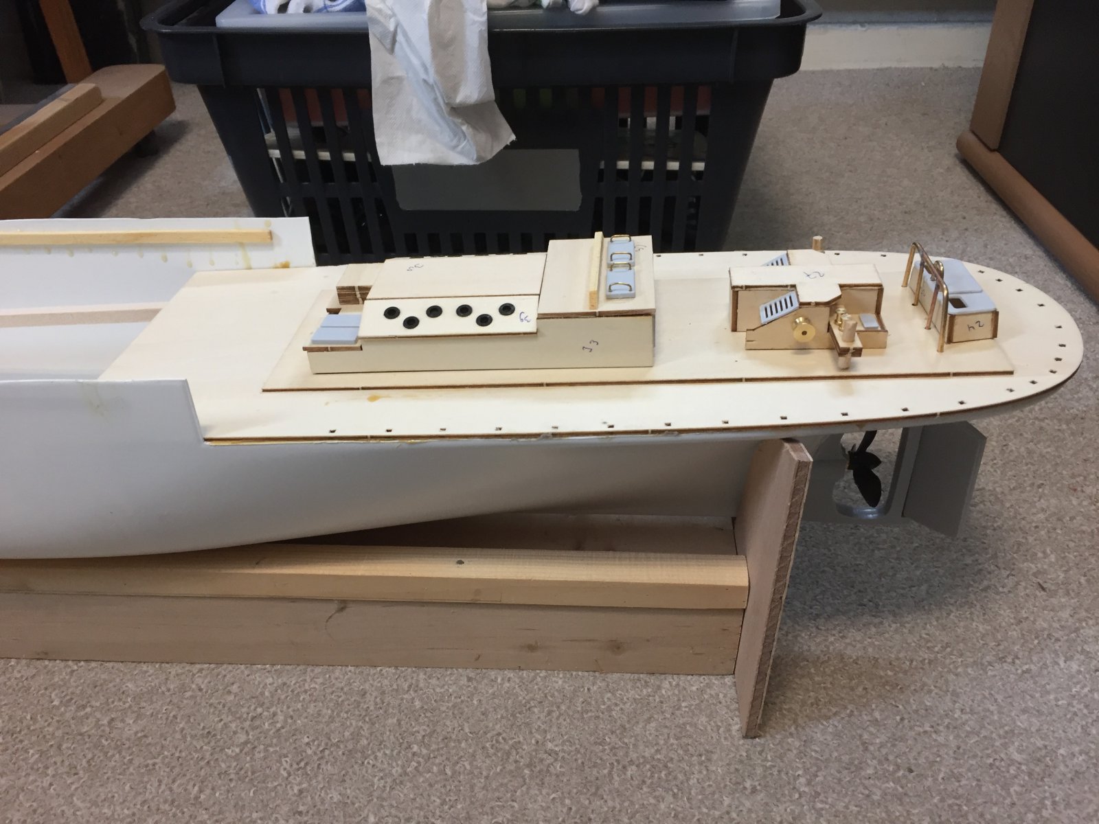

Vandaag begonnen met de houten opbouw. Gelukkig iets dat ik al heel lang doe. Klooien met hout en lijm, zagen, passen, bijvijlen, en dan aan het eind heb je mooie huisjes. Chalets, met leisteen daken, of gepotdekselde daken. Drijfhout, verzameld op reizen, uit europese rivieren, verwerkt tot huizen en fantasiegrotwoningen. Terug naar de zwarte zee nu. Houten onderdelen uitgedrukt, in elkaar gepast, als het achterdek (dat ik op de romp gelijmd heb en 24 uur drogen moet) vastzit kan ik gaan passen en meten om te kijken of het vastgelijmd kan worden.

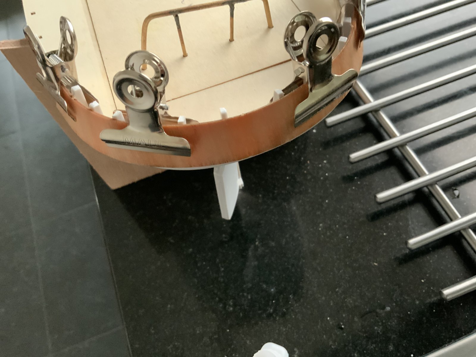

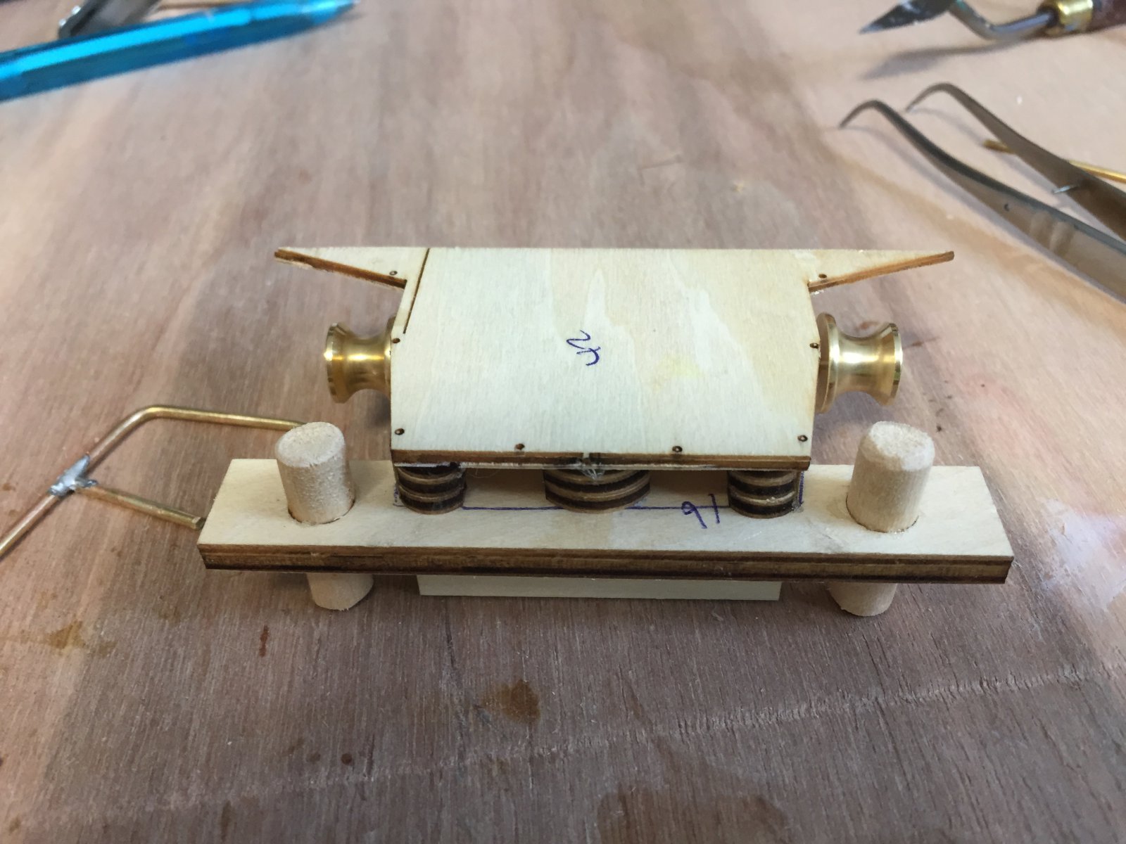

Ook het eerste soldeerwerk gedaan, de koperen beugels op het achterdek. Gelukkig kan ik het nog. Mijn vader heeft mij solderen geleerd, met de bout en met de gasbrander, evenals zagen, timmeren en houtsnijden. Komt nu goed van pas. Dikke bout gepakt, het was best dik draad. Mooie verbindingen geworden. De winches gaan erop als het houten opbouw klaar is. Netjes schuren en dan vastlijmen. Morgen ga ik het voordek vastlijmen, dan begint het al echt op een schip te lijken.

@Stoompomp , ik heb extra veel aandacht gegeven aan de soldeerverbindingen en ze twee keer losgehaald omdat het niet precies goed zat. Dank zij jouw heads-up besteed ik nu aandacht aan of het goed zit. Met een plastic model heb je daar minder last van, dat past eigenlijk altijd precies, hier is ruimte voor interpretatie.
Mooie duidelijke uitleg van je werkzaamheden en een inzicht van wat nog te komen gaat.
