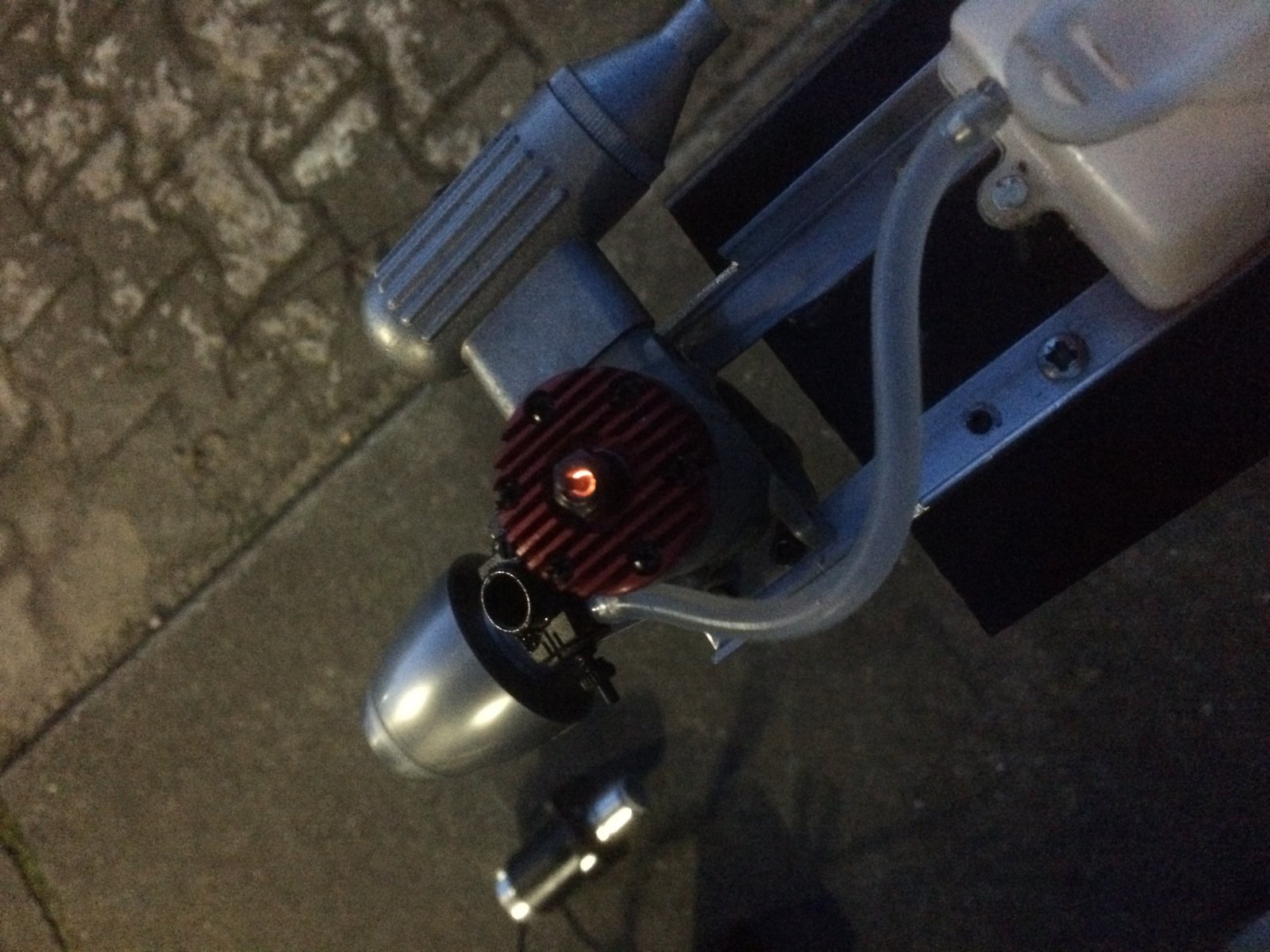

Ah, OK, speciaal plugje dus....... ook weer wat geleerd.
Ik was al niet overtuigd dat dit normaal was maar had geen tijd meer een andere motor te draaien om te checken (had natuurlijk ook alleen een plug kunnen wisselen, maar goed....).
Ik vond de plug ook al een een beetje lang, ongeveer 5.5mm, had verwacht dat deze motor een kortere plug zou hebben, maar hij zat er bij en de zuiger bleef vrij, dus ik heb hem er maar in gehouden.
Dan zal ik toch maar plugje wisselen, wel leuk om deze knap te houden, just for fun.
Is idd een oude HB20, loopt leuk, klinkt ook leuk, vooral op lage toeren.
Zoals beschreven krijg ik hem nog net niet perfect, als ik continu met gas speel gaat het goed van stationair naar vol, maar als hij even stationair gedraaid heeft pakt hij goed op, maar dan even een dipje in het midden.
Maar is prima voor nu.
Draai hem nu voor de lol, maar denk dat ik hem weer op de airboot ga zetten waar hij af kwam, lekker retro.
Dan wil ik ook met castor gaan draaien, dan klopt de geur er ook nog bij
