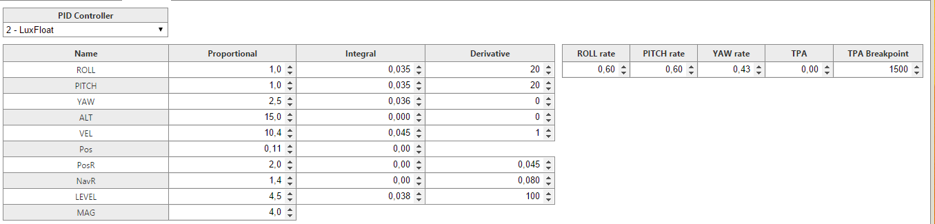

Sinds gisteren vlieg ik met deze pids in Horizon mode, echt wat heerlijk, alleen vind ik dat de motoren veel warmer worden dan in pid controller 0.
Iemand tips
Looptime 2500
Bijlagen
    25 KB · Weergaven: 149
looptime zou ik wat verlagen sowieso naar 1500 moet het lukken.
Maar motoren warm kan altijd zolang het niet heet is. Soms kan het zijn dat er alsnog teveel vibraties doorkomen en je gyro_cut_hz naar 80 terug moet brengen
