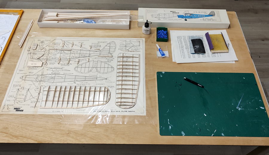

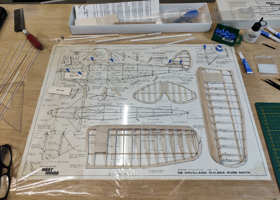

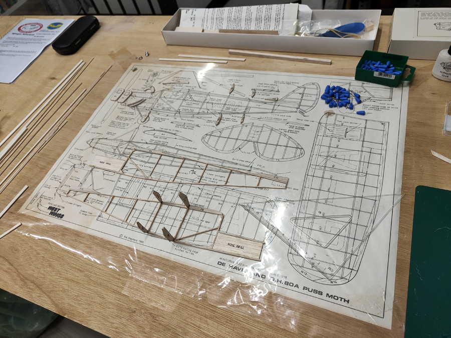

DeWest Wings Puss Moth tekening opgespannen met dun transparant plastic daar overheen:
full
Vanmiddag begonnen met het snijden van de eerste houtjes voor de Moth.
Eindelijk weer lekker met modelbouw bezig :yes:

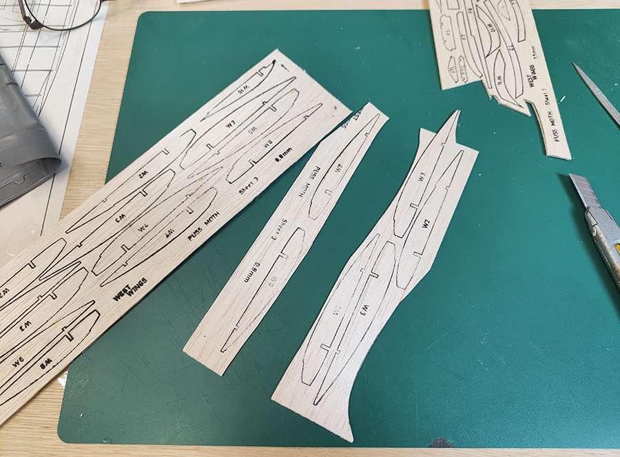

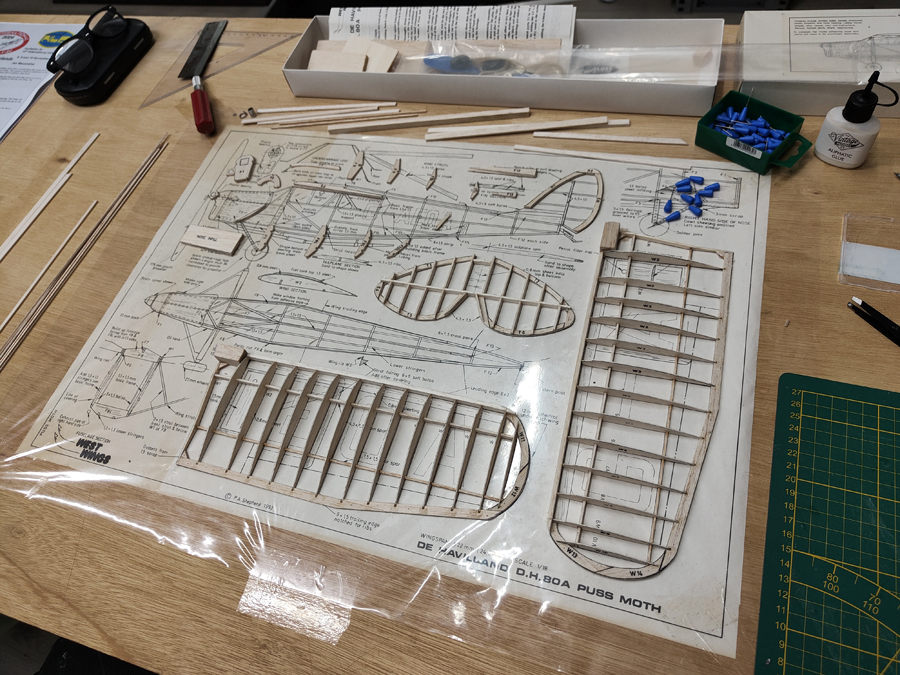

De inkt op het printwood heeft niet overal helemaal gedekt, maar voldoende om alles uit te kunnen snijden:
full

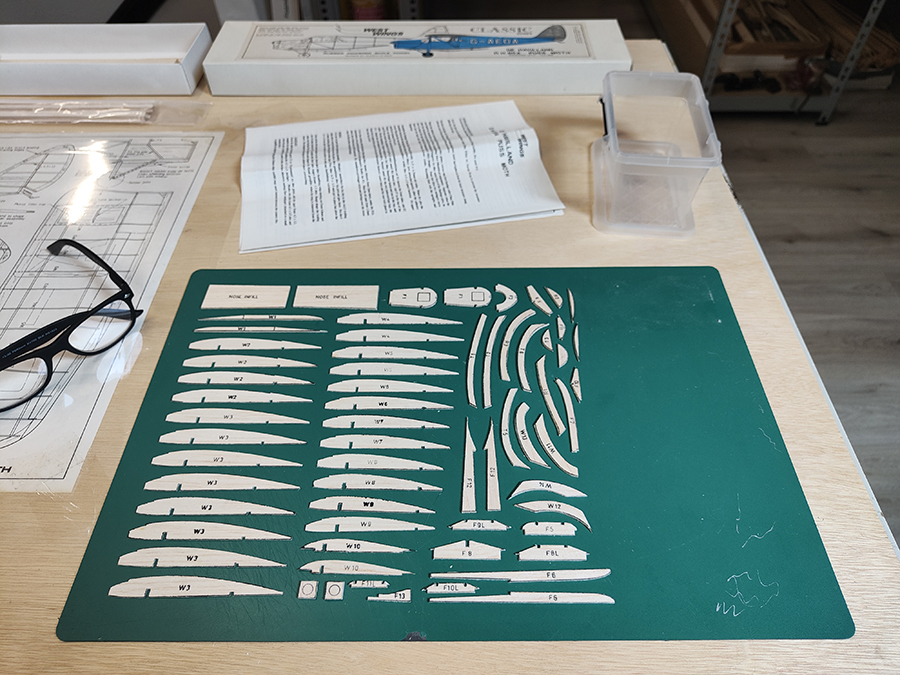

De balsa onderdelen voor de Puss Moth:
full
Alle onderdelen worden nog fijn geschuurd voordat ze verwerkt worden.

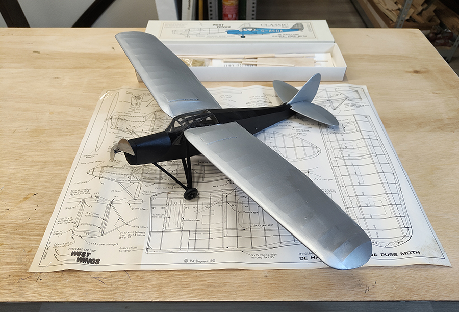

Bouwverslag van mijn kist voor de 'kit schaal klasse' (IIFI 2024):
West Wings Classic Series: de Havilland DH-80A Puss Moth
De West Wings kit Puss Moth uit dit verslag was eigenlijk de bedoeling om te bouwen voor de kit schaal klasse.

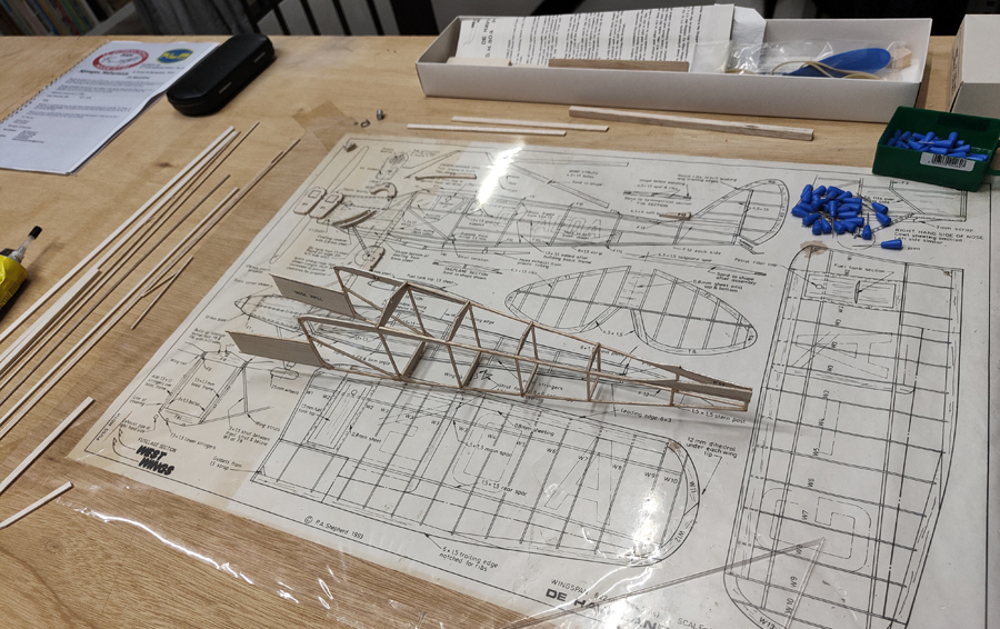

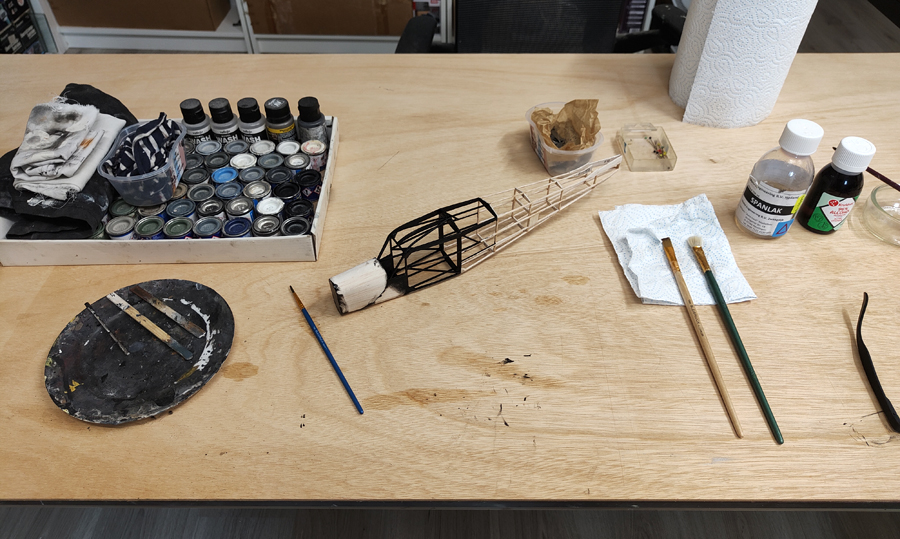

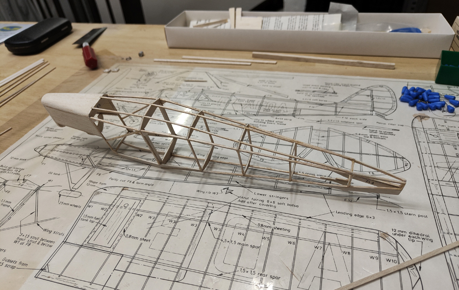

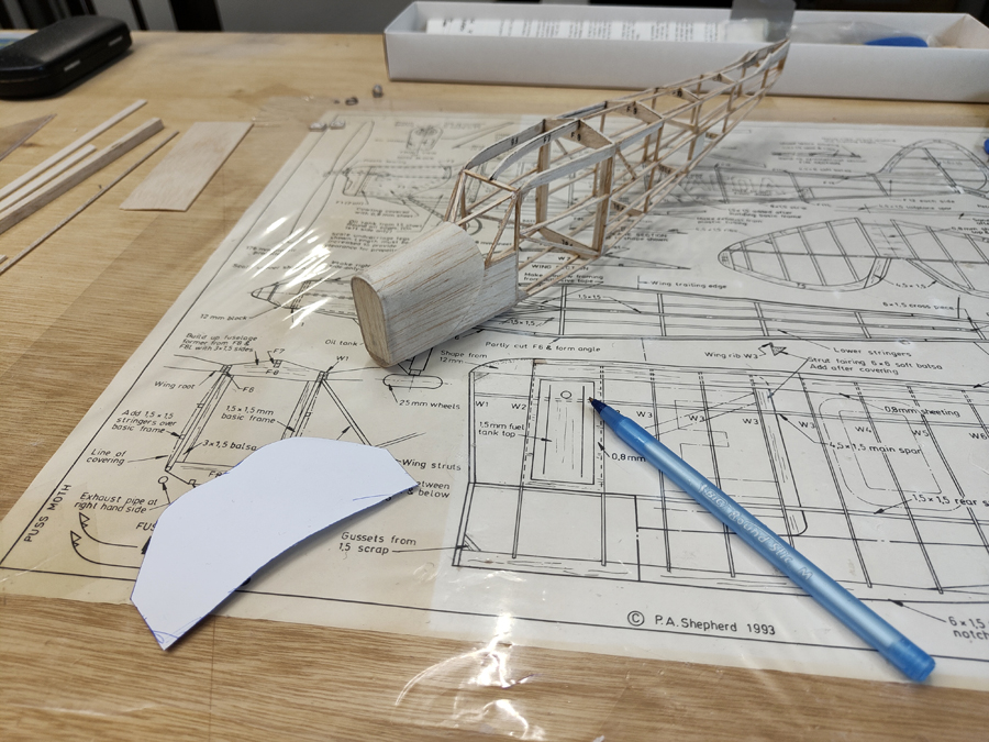

Begonnen met de romp, eerst de twee zijkanten over elkaar heen gebouwd.
Hier de eerste spantjes op één romp zijkant gelijmd:
En de twee romp zijkanten samengevoegd:

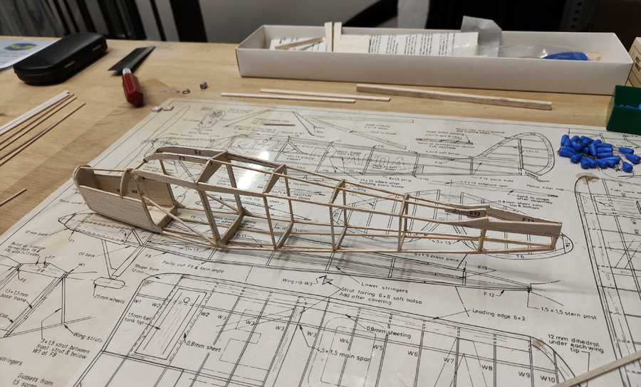

De ene romp stringer aan de bovenzijde en de twee romp stringers aan de onderzijde gemaakt.

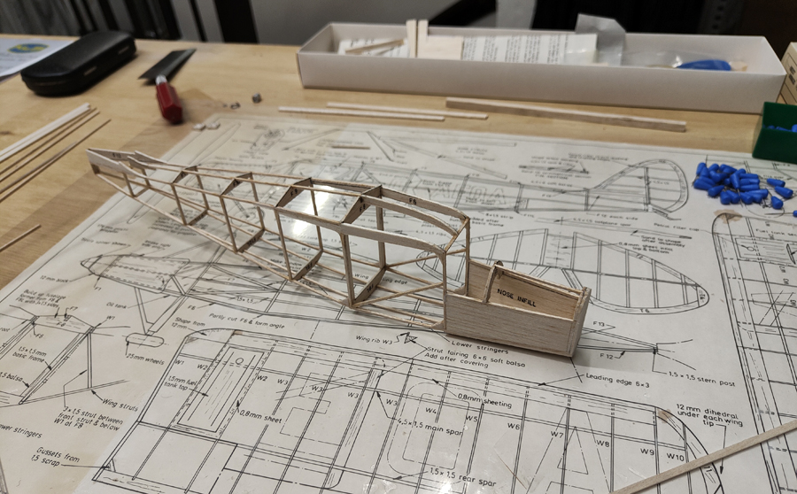

Ook begonnen met het erg smalle neusje:
Begint al herkenbaar een Puss Moth te worden:

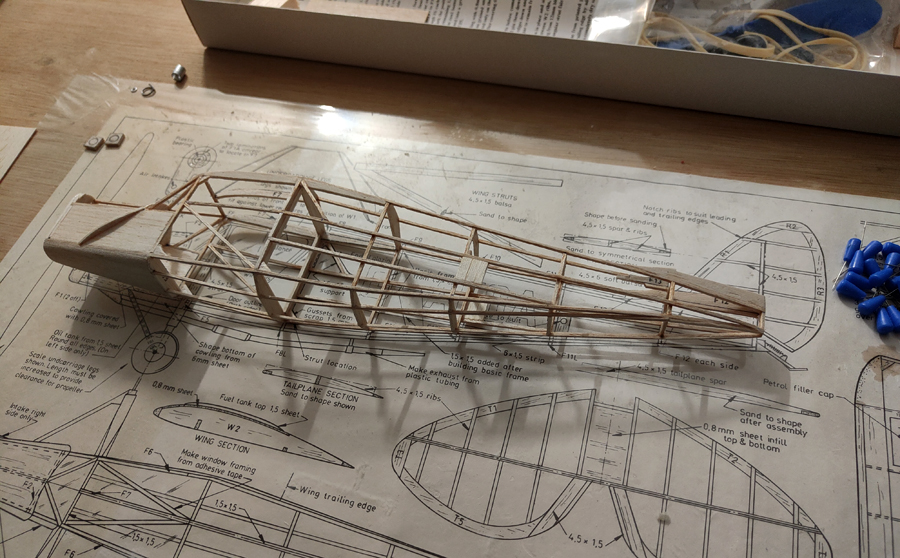

De romp stringers aan de zijkanten gemaakt en twee stukjes 1,5mm balsa voor de motor peg ingelijmd:
Van papier eerst een sjabloon voor de motorkap gemaakt en deze overgezet op 0.8mm balsa.
Daarna de motorkap uit één stuk over de rompneus gemaakt:

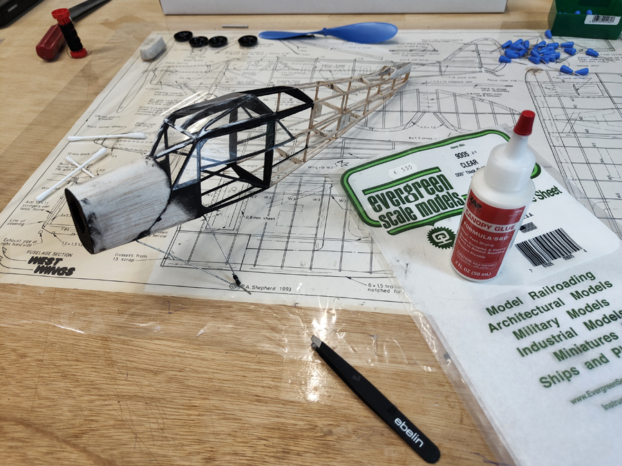

Het landingsgestel in de basis gemaakt, de afwerking volgt later.
De raampjes voor de Puss Moth vond ik een bewerkelijk klusje.
Meestal maak ik zoveel mogelijk uit één stuk, maar dat vond ik bij deze raamvormen lastig.
Ik heb daarom voor elk vlak een raampje gemaakt, elf raampjes dus totaal!
Deze raampjes één voor één bevestigd met canopy glue:

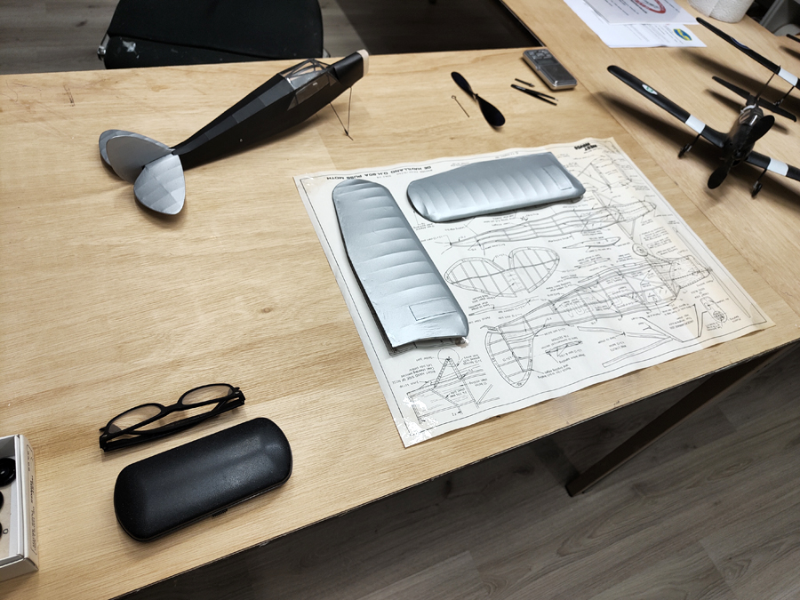

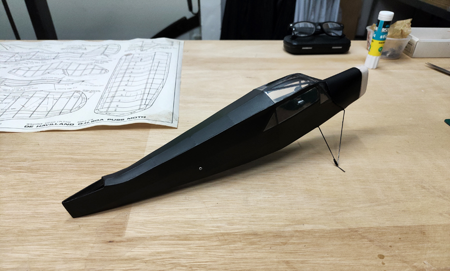

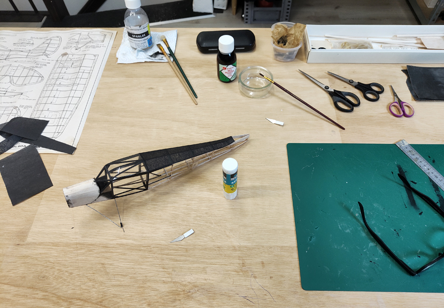

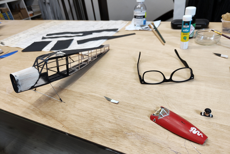

De vleugels en staartvlakken zijn inmiddels bekleed met tissue en hebben twee lagen spanlak gehad.

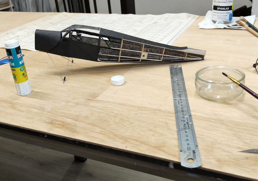

Verder met het bekleden van de romp:
Wederom met de lijmstick & alcohol methode, dat bevalt mij erg goed:
Ik heb voor de Puss Moth het pilootje uit m`n Savoia gesloopt.
Dit pilootje heb ik zelf gemaakt wat te zien is in m`n Savoia verslag:
Het pilootje op een latje in de cockpit gelijmd zodat het rubber er onderdoor kan.
Ook de kunststof buisjes voor de motorpeg ingelijmd, nu kan de romp dicht:

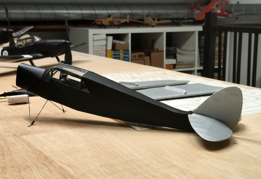

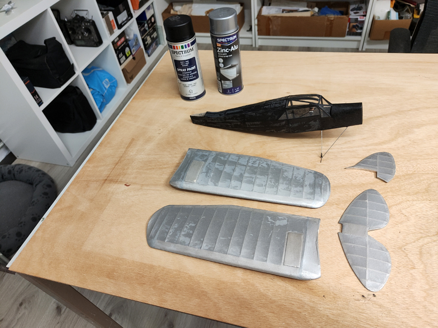

De romp ook twee lagen spanlak gegeven, alles nu klaar voor een hele lichte nevel aluminium en zwart:

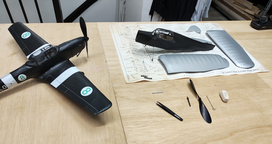

Het rompje na de zwarte nevel:
Klaar voor assemblage van de onderdelen:
Staartvlakken aan de romp gelijmd:
Zo ligt de Puss Moth momenteel op de bouwtafel:

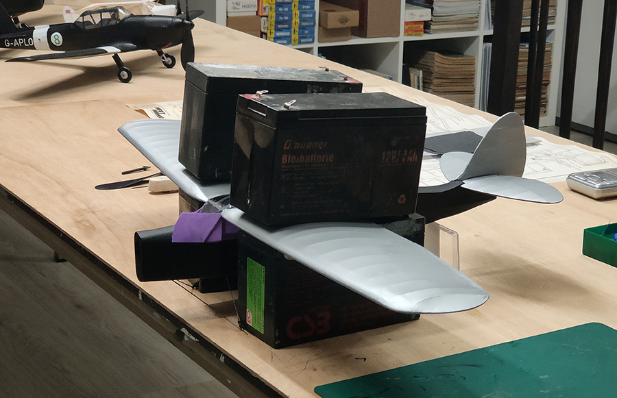

De vleugels aan de romp gelijmd, gefixeerd door loodaccu`s:
full

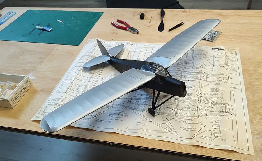

De kale Puss Moth, zonder details of afwerking, maar wél vliegklaar:
full

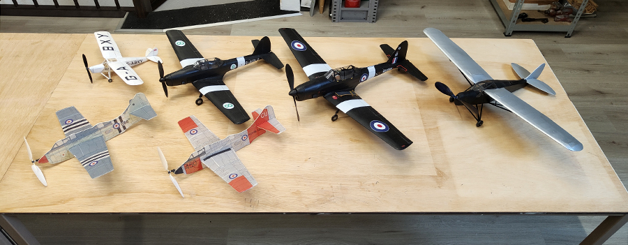

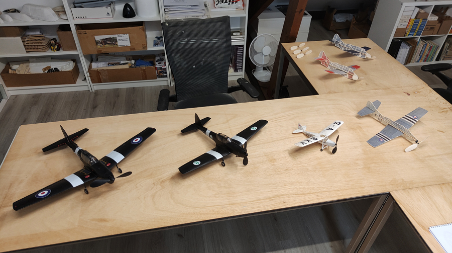

De kisten voor de IIFI 2024 in Nijmegen over twee weken:
full
  • Profile Scale | Fairey Gannet (+reserve) | Eigen ontwerp
  • Peanut Scale | de Havilland DH-80A Puss Moth | Tekening Outerzone
  • Kit Scale | de Havilland DH-80A Puss Moth | West Wings Kit
  • Open Scale | de Havilland T.10 Chipmunk | Vergroot en aangepast Aerographics ontwerp
  • Reserve kit- of open scale | de Havilland T.10 Chipmunk | Aerographics Kit

Gebruik je daarvoor Zinkspray van de Action?
Hoi André, dat klopt, maar een hele dunne nevel.
Ik heb de delen met zilverkleurige tissue bekleed, dus er hoefde geen dekkende laag over.
Alleen een nevel om het mooi egaal te maken.

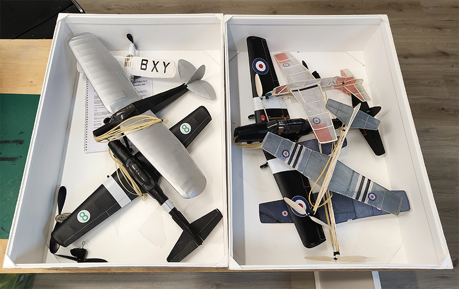

Spullen in de vervoersdozen gestopt en op naar Velp:
full

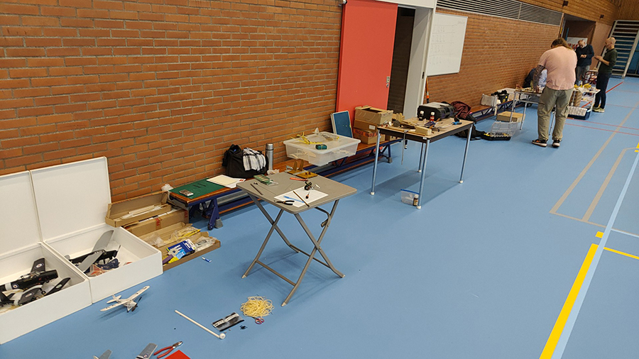

Spulletjes uitgepakt en klaargezet, er was een mooie opkomst:
full

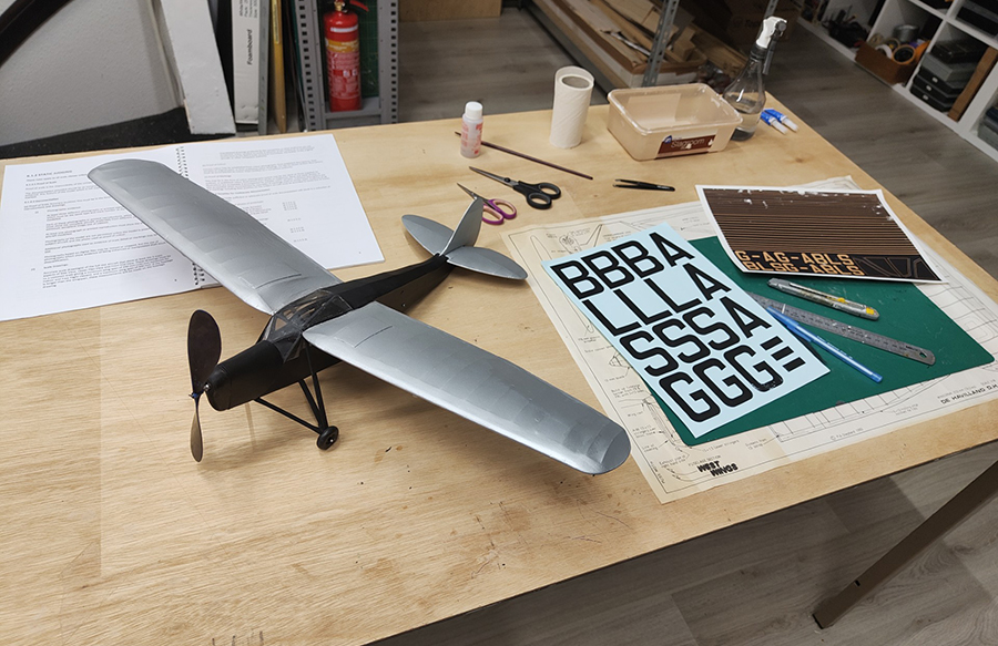

Verder met het afwerken van de Kit Scale Puss Moth.
De bouwtekening van de Puss Moth ingescand en de decals weer opgemaakt in Photoshop:
full
Ik had geen geschikt font gevonden, dus de registratie eerst in CAD (vector) getekend en daarna op hoge resolutie ingeladen in Photoshop (pixel).
Weer een A4 transparant en een A4 wit decal vel gemaakt:
full
Op m`n werk met de laserprinter geprint en het ligt klaar om opgebracht te worden:
