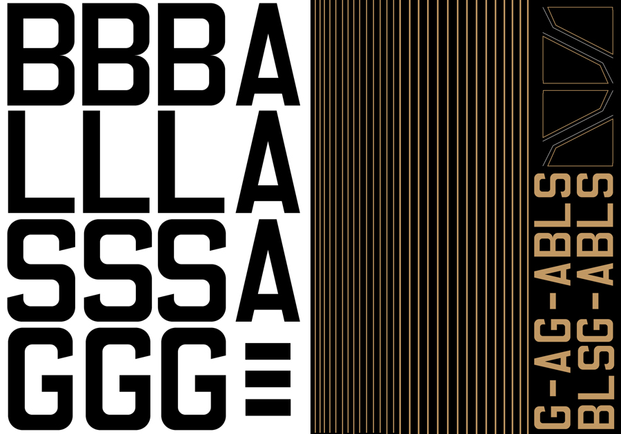

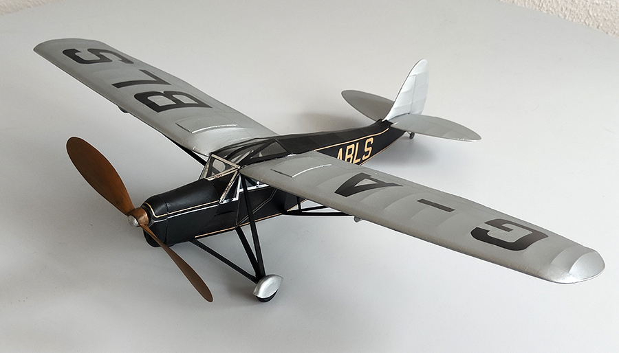

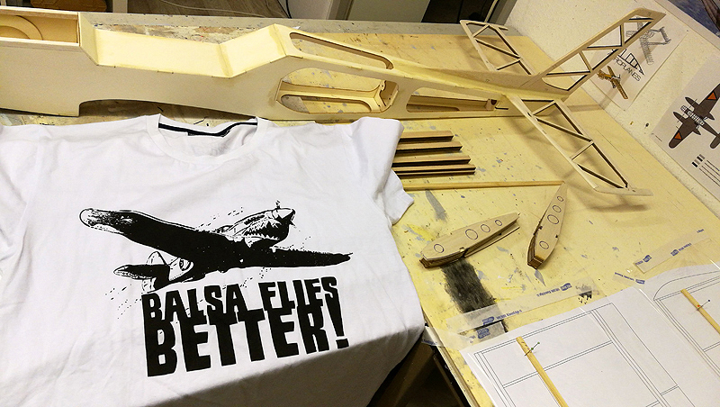

Vormen de decals met opzet het woord BALSA? (of zie ik gewoon wat ik graag wil zien ;) )
full

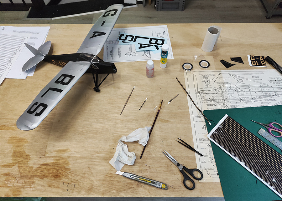

Ik had geen geschikt font gevonden, dus de registratie eerst in CAD (vector) getekend en daarna op hoge resolutie ingeladen in Photoshop (pixel).
Als je de registratie in CAD getekend hebt, kun je dan de decalsheet ook niet in je CAD programma opmaken? Ik ben benieuwd. Alle decals waarvan ik geen bruikbaar plaatje kan vinden op internet en die ik zelf moet tekenen maak ik ook op in mijn CAD programma. Ik plaats dan alles in een kader ter grootte van een A4 en breng alles op kleur. Dan exporteer ik deze A4 als pdf, die later uit kan printen op een decalsheet. Die laatste stap is technisch niet nodig. Ik kan ook rechtstreeks uit mijn CAD programma printen. Maar mijn photoshop kennis is beperkt, misschien moet ik maar eens bij jou in de leer :D?
Jij niet alleen, hoor...:rofl:
:D :yes:
Even een foto uit m`n Tiger 2 verslag,... ik heb ooit een T-shirt gekocht:
Jazeker! En dat is ook logischer eigenlijk...
Dan hou je alles in één programma en hoef je niets te converteren (vector naar pixel).
De reden dat ik het wel converteer vanuit CAD en verder opmaak in PS (photoshop) is omdat ik veel meer grafische mogelijkheden heb in PS dan in CAD.
Het CAD programma welke ik gebruik is namelijk een tekenprogramma welke helemaal is toegespitst op architectuur ontwerpen (Graphisoft Archicad 28).
PS gebruik ik ook op m`n werk voor presentaties e.d. en geeft me veel meer grafische mogelijkheden, de bestanden zijn alleen wel pixel i.p.v. vector.
En vanuit PS (.psd bestanden) maak ik ook altijd een pdf, terwijl ik ook direct uit PS kan printen, dus dat herken ik heel goed :D
Groeten, Ramses

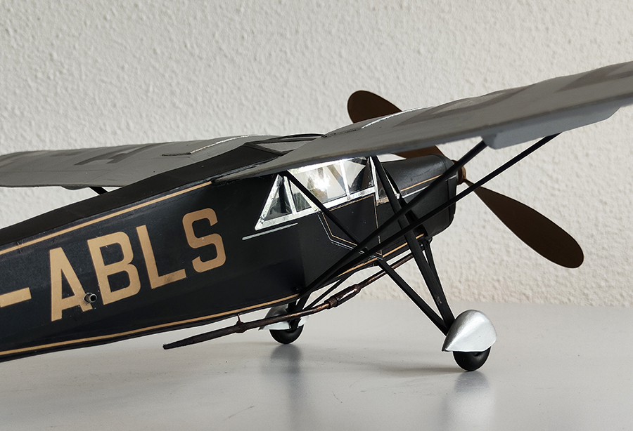

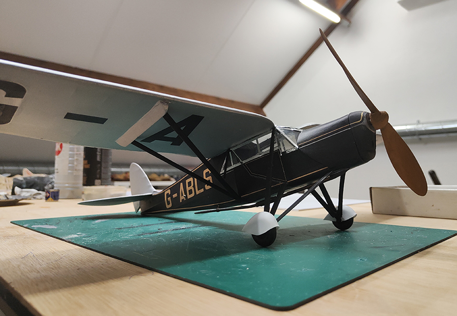

Dit zwart, zilver en gouden kleurenschema van de G-ABLS spreekt mij erg aan
Als eerste ben ik verder gegaan met het aluminium cockpit frame.
Dat was eenvoudiger geweest toen de vleugels er nog niet aan zaten, maar nu moet het dus achteraf, tussen de struts door frunniken enzo..
Voor het frame heb ik 2mm breed tape in aluminiumkleur gebruikt.
Gevonden op internet bij een nagelstudio, heel dun en licht spul, heel geschikt!
Het hecht zelf niet sterk, ik heb hiervoor weer de lijmstick gebruikt:

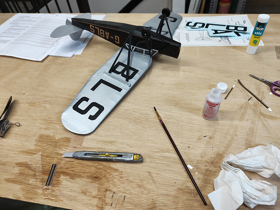

Ook de decals van de registratie en striping opgebracht:
full

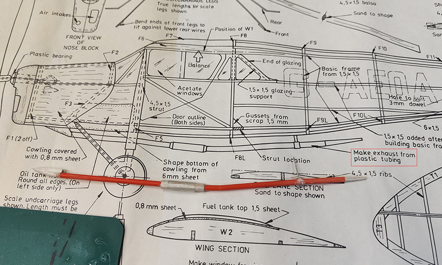

Uitlaat volgens tekening gemaakt:
full
Daarna met edding stift zwart gemaakt en met Humbrol koper dry brush afgewerkt:
full

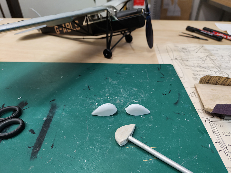

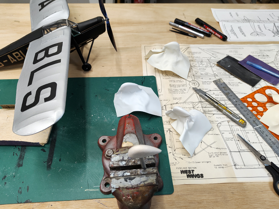

De G-ABLS heeft wielkappen wat vrij uniek is op DH-80 Puss Moths.
Met behulp van verschillende foto`s het wielkap plugje gemaakt van balsa.
Daar een aluminium buis in gelijmd zodat ik het balsa plugje in de bankschroef vast kon zetten.
Heel dun wit styreen verhit en over het plugje getrokken:
full
Twee super lichtgewicht kapjes:
full
De wielkappen bevestigd aan het landingsgestel en een spinnertje voor de prop gemaakt en de prop bruin gemaakt.

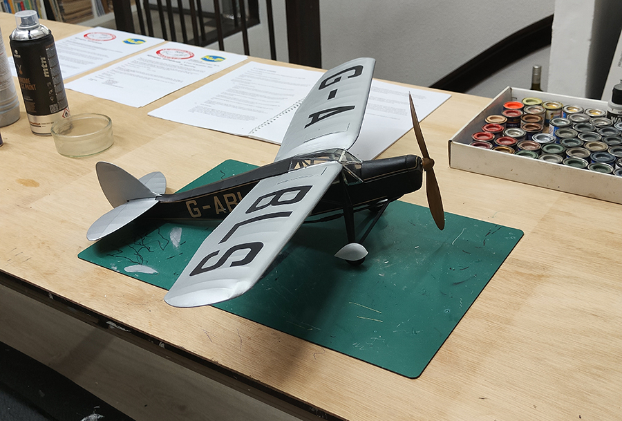

Zo staat de Puss Moth er nu bij op de bouwtafel:
full
Morgen de laatste afwerkingen, zoals de spinner, wielkappen en het staartwieltje.

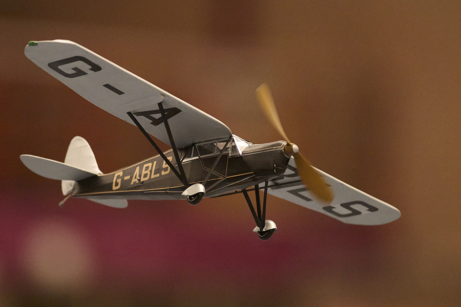

Klaar voor de IIFI 2024 in Nijmegen volgend weekend!
Het relaas van m`n de Havilland DH80 Puss Moth tijdens de IIFI 2024 in Nijmegen.
Dat ging boven verwachting, ik heb echt genoten van de Moth!! :thumbsup:
In dit filmpje kan je de ontwikkeling zien van de vluchten:
Het linker wiel zat te strak in de wielkap waardoor grondstarts tricky waren.
Met wat verbuigen van de wielkap en wat olie lukte het uiteindelijk toch!
De Puss Moth kwam uiteindelijk op positie 12 van 22 in de kit schaal klasse.
Hierdoor en de ontwikkeling van de vluchten maakt dat ik stiekem best trots ben op dit model.
Ik heb er echt van/mee genoten in Nijmegen! :thumbsup:

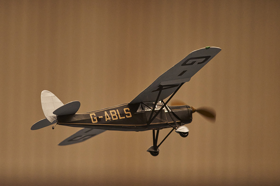

Enkele prachtige foto`s geschoten door Michal Gasparin van m`n de Havilland DH80 Puss Moth tijdens de IIFI2024 in Nijmegen:
full
© Michal Gasparin

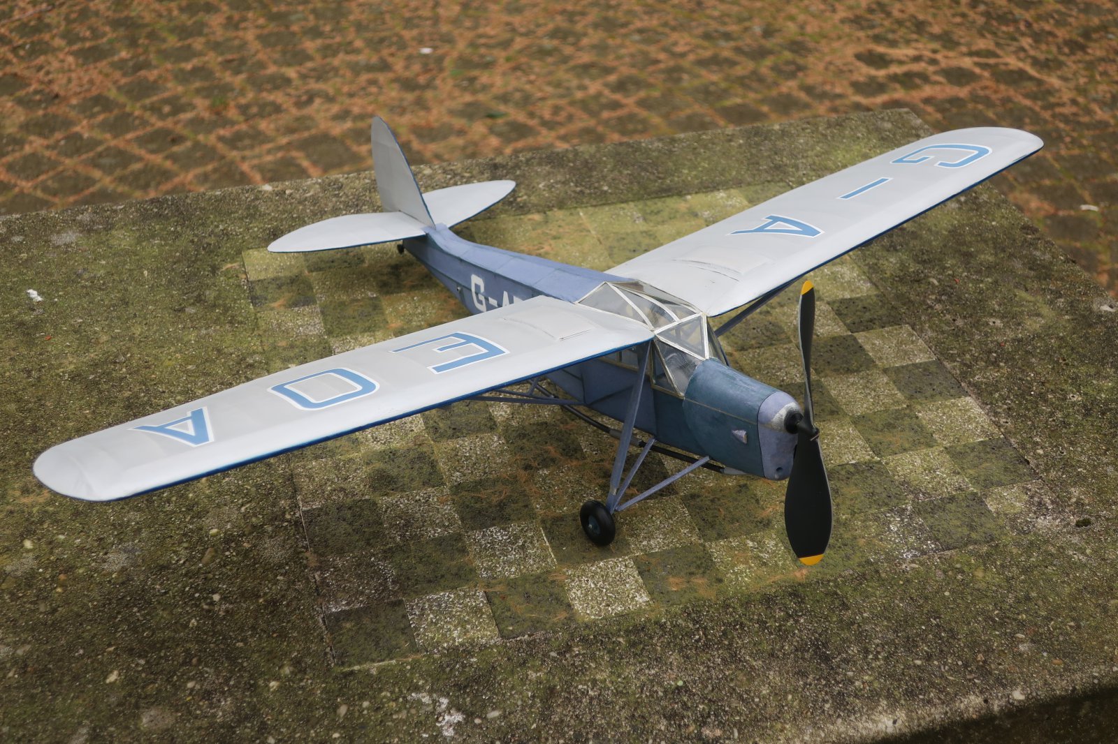

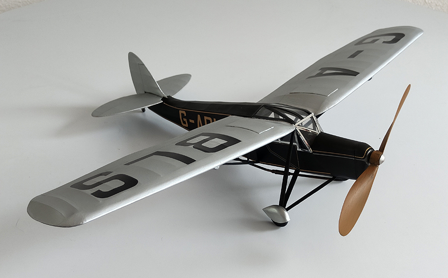

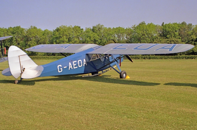

Enthousiast geworden door de Puss Moth van Ramses heb ik ook een West Wings bouwdoos weten te scoren. Ik heb het model tussen de andere projecten door gebouwd, en nu is ie af. Ik vond het overbodig een bouwverslag op dit forum te plaatsen, dat heeft Ramses al gedaan.
Het bouwen van het balsa frame ging probleemloos; het aanbrengen van de ruiten was een stuk lastiger! Het frame is uiteindelijke gemaakt van stroken Tamiya plakband, chroom gekleurd met een Molotow chroom stift. Niet ideaal, maar het gaat. In de bouwdoos zat blauw en zilverkleurig tissue. Het blauw was van een veel lichtere kleur dan de originele G-AEOA, en het zilverkleurige tissue was niet door en door zilverkleurig, maar er zat een zilverkleurige laag op. Het liet zich niet mooi verwerken, te veel rimpels, en als je het probeerde te schuren ging de zilverkleurige laag er af. Daarom heb ik het model weer kaal gemaakt en bekleed met eigen blauw tissue en gewoon wit, wat ik zilverkleurig heb gespoten. Het in de cabine zichtbare deel van de constructie heb ik blauw geverfd, evenals de motorbeplating op de neus. Dat laatste schijnt iets te veel door, vind ik zodat je kleurverschil ziet met het neusblok. Een lastig karweitje was nog het verven van de blauwe omlijsting van de vleugel en staartvlakken. Dat koste nogal wat plakband! Er zaten ook decals in de doos voor de registratie, maar die waren oud en vielen dus uit elkaar zodra ze in contact met water kwamen. Toch maar geprobeerd, maar de decals hechtten ook niet op het blauwe tissue van de romp. Daarom heb ik een sjabloon uitgesneden en op de romp geplakt, en vervolgens de registratie gespoten. Voor op de vleugel zag ik dat niet zitten, vanwege de witte randen van de registratie. Gelukkig was Ramses weer zo vriendelijk om vervangende decals voor op de vleugel te maken, met een kleur blauw die zo goed mogelijk bij het tissue van de romp paste.
Maar goed, hier is ie dan, m'n eigen Poesie Mauw. Hij weegt nu 46 gram, zonder rubber of ballast. Nog even een foto van het origineel:
Wat is het een prachtige Moth geworden Henk :thumbsup:
Mooi gewicht ook, dat wordt een heerlijke vlieger.
Succes met de maiden flight en happy landings!!
