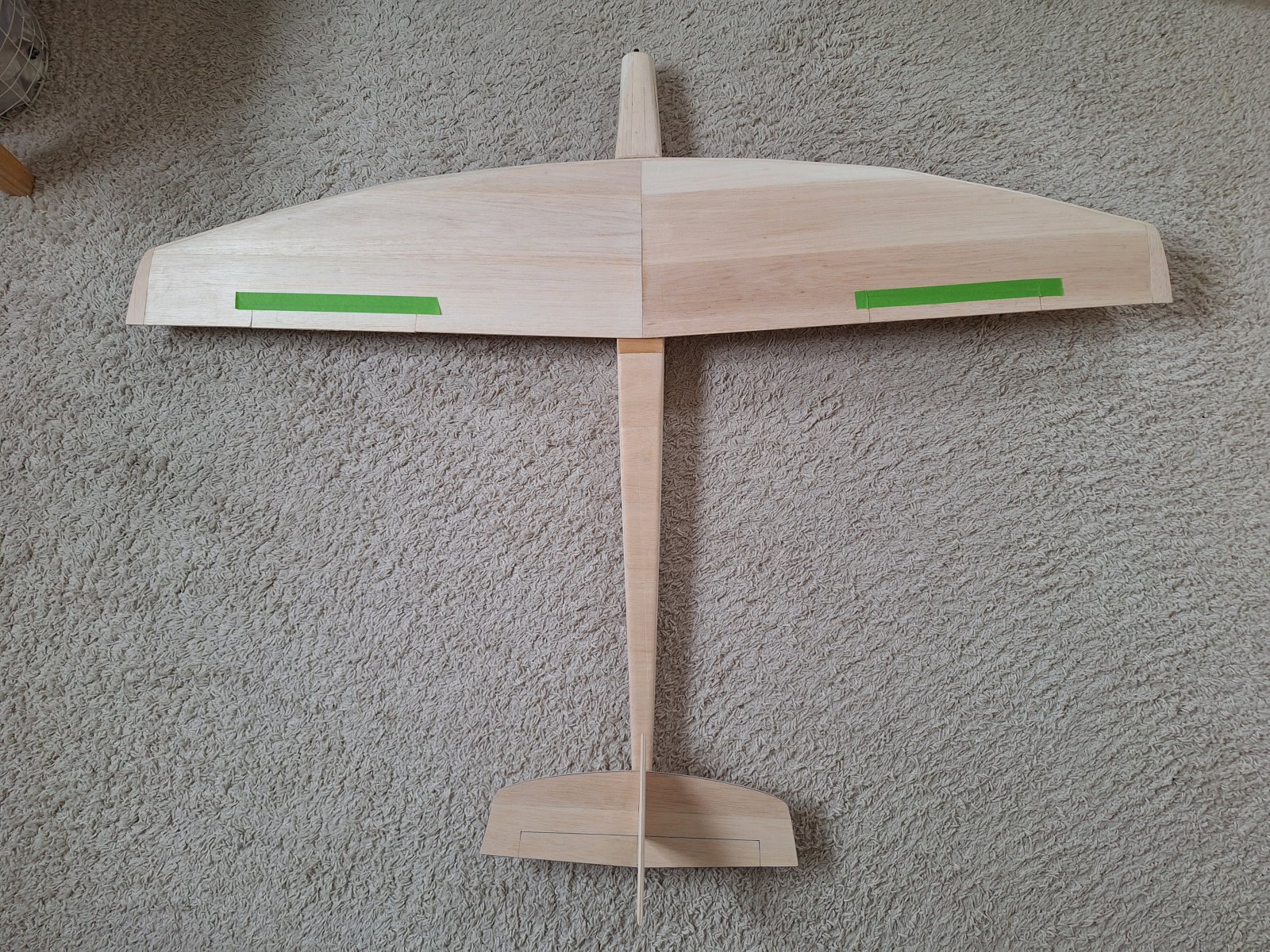

Mal voor stabilo en kielvlak.
Deze zijn aanzienlijk groter dan de oude.

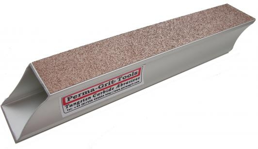

Vanochtend een test gedaan. Mijn, lastig in te stellen, schaafje, tegen deze Perma-Grit. De laatste geeft het beste resultaat.
