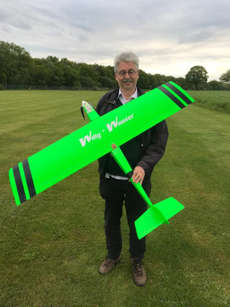

Ik was al bezig met dit model SAMEN met GJ !!!!!!!! Ik heb van hem de tekening gekregen !!!!!!!
Van begin af aan zijn er zelfs nog meer mensen bij betrokken.
Het idee voor een betaalbare speeder is ontstaan tussen GJ en mij. Hij heeft ook het eerste "prototype" gebouwd voor mij.
Zie de foto.
