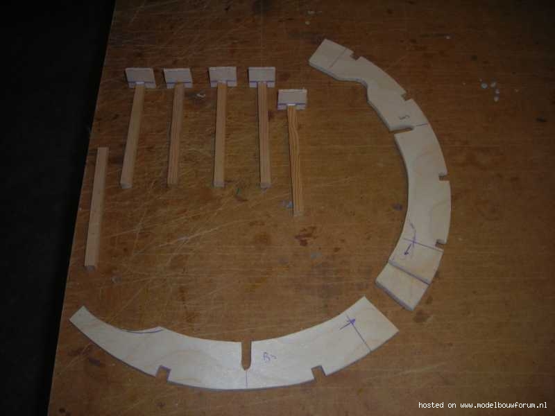

Hoi Allemaal,
De d.21 tekening van Jerry Bates is niet geheel schaal. Weet niet welke 3 zijden aanzicht hij heeft gebruikt! Maar op RCscalebuilder is een persoon bezig met de Fokker, en die heeft vragen gesteld aan Jerry Bates waarom bijvoorbeeld het stabilo volledig beplankt is? Het antwoord van zijn kant was dat is de info die hij heeft! Zo de eerste vraag die bij mij op komt hoeveel 'research' hij werkelijk heeft uitgevoerd.
Zelf heb ik de tekeningen voor de Curtiss Helldiver van Bates, maar ik heb ze nog niet gecheckt met een 3 zijden aanzicht.

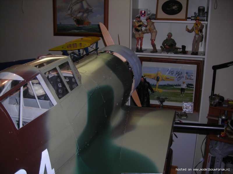

Ondertussen een oplossing gevonden voor de motorkap. Ook de dummy uitlaat is in hand. Dit weekend volgt de foto's en details.
Groetjes, Edwin

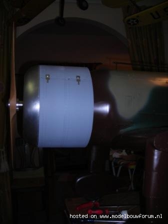

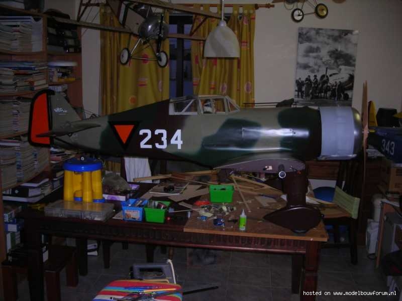

Motorkap
Goedenavond,

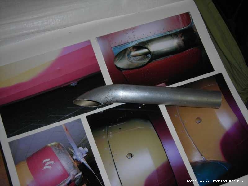

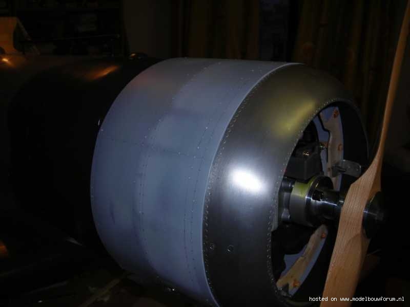

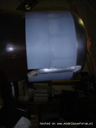

de voortgang van de motorkap. Het 'onderste gedeelte' kan eraf als het nodig. Het bovenste gedeelte kan eraf, wordt in plaats gehouden met vier M4 boutjes. De dummy uitlaat is van een oude 'deice pipe' van een vliegtuig vol met 'pit corrosie' waardoor het echt lijkt. Hier zijn wat foto's:
Morgen de kap in het donkerbruin spuiten. Dinsdag de brandstofbestendige blanke lak erop.
Volgende kopzorg is de dummy motor....veel foto's.....nu nog motivatie en ideeen....
Groetjes, Edwin

Hoi Jeroen,
nog niet zeker of ik beide uitlaten kan aansluiten op de dummy uitlaat. Er is weinig ruimte voor.
Volg jouw project, ziet er heel goed uit met de alu beplating. Zelf heb ik geen alu gebruikt wegens de 2.4GHz ontvanger. Daarom bekleedt met 0.4mm triplex met het zelfde resultaat.
Wel, ik heb een idee hoe ik de dummy motor ga doen. Het probleem er is niet voldoende ruimte voor volledige of halve cilinders....
Groetjes, Edwin
